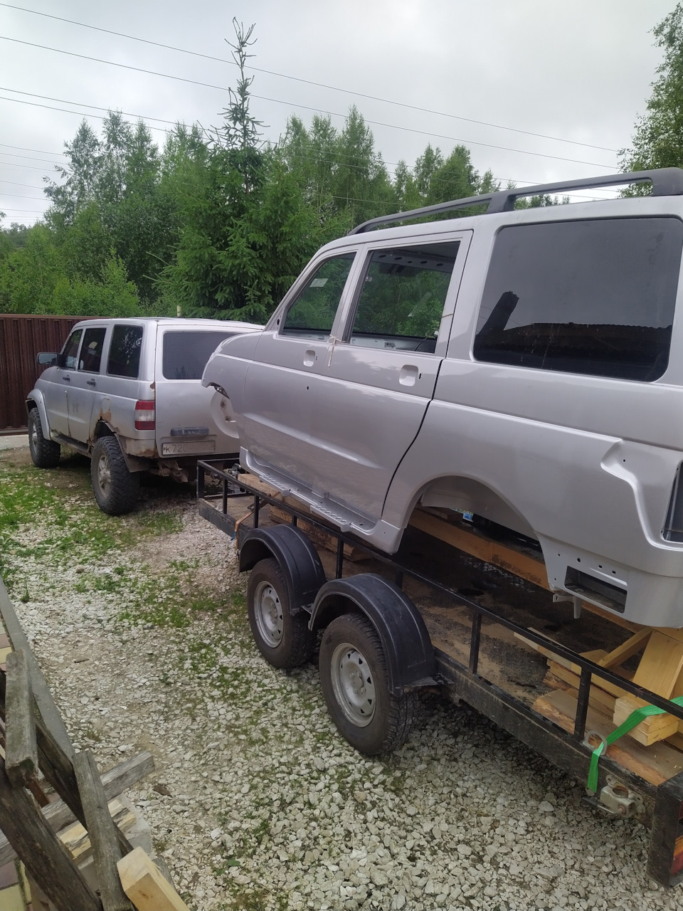

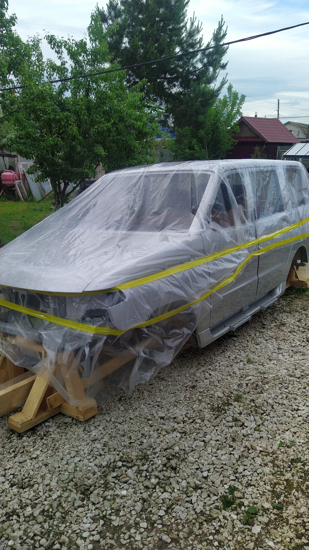

Вроде крыша не течет… Так только иногда брызги с колес в спину летят через дыры в задних арках, да дверь задняя со дня надень может отвалиться. Вот и заказал в марте кузов пустой. VIN и цвет как и был, только ждать под заказ 3 месяца(иногда больше, но тут получилось все в срок).
Обрадовали после 3-х месяцев ожиданияА тут уже впихнули в газель, жди значит и радуйся.великая вещь интернет, не выходя из дому оказался в магазине, поговорили с продавцом (Владимир еще раз спасибо), обсудили, аванс внес и ждать…Входит и выходит(хорошо сказал Винни Пух)все что не прикручено, запихнули так(кое что прям в коробках)Упаковали, теперь руками ставить, крутить, мазать…стекла вклеили, теперь поехали на шумку и антикор…
Хоть как ни крути, а кузов новый, а совсем сгнивший переваривать и красить не дешевле выйдет и лучше не станет нифига.новый уаз ща с херовым передним мостом херовой раздаткой и коробкой и брать его нет смысла
Просто придется докупить много чего и решить кучу проблем. А так метод хорош, только сложно, долго и дорого. Может уже и пора слезть с такого уаза, признаться себе, что новые не торт и купить какой-нибудь Танк-300(500) или Джетур.
Если бы у автора были ЛИШНИЕ пять лямов он бы наверное так и поступил бы, а потом думал бы где запчасти брать на этот танк 300 и кузов на него за 360000 точно не нашел БЫ)))

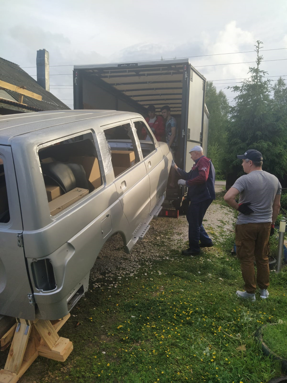

Сразу обговорили с продавцом, он прислал список(накладную) потом переписка что добавил, что убавил… Главное проверять номера. Доставка была уложена в салон и привезено за один раз, теперь чего не хватает или опять обращусь или сам буду докупать
Так у него уже приварены усиливающие площадки, ему теперь надо рестайловые пластиковые облицовки и накладки. Плюс болты. Если продавец прямо в курсе и дает четкий перечень деталей с артикулами, то еще пол беды.
Я себе пороги покупал, нет сейчас тех, что до 2016, только под усиливающие площадки, без них. Но там отверстия под пистоны квадратные также, хочешь навариваешь рамки. Да, продавец также предлагает комплект всего, но там надо и сиденья брать

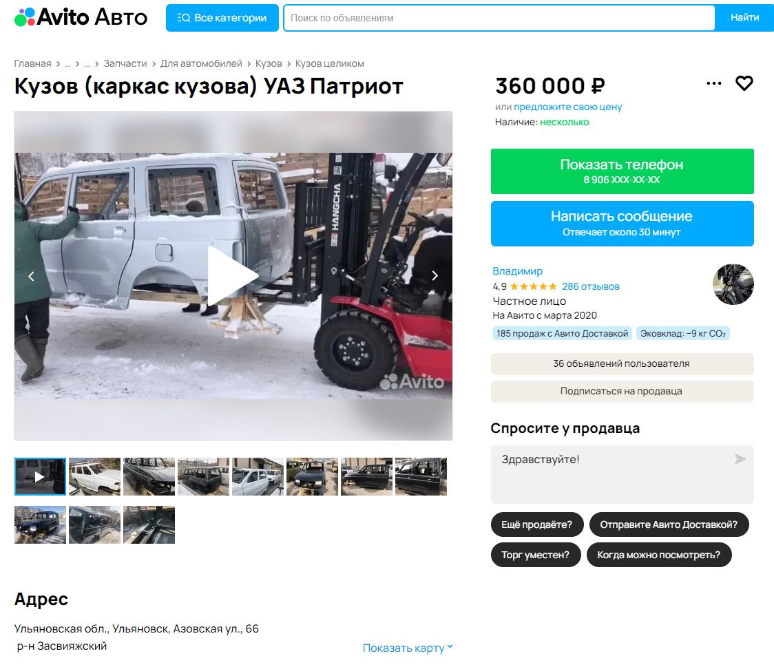

Крутооо! Я одно время на волгу так хотел и стоили кузова всего 50к тогда…
Было и Патриот Лимитед стоил 520т в 2007г.
Были времена…
Новый уаз за 360тыщ плюс возня

Касательно замены кузова идея сама по себе отличная, но, думаю, автору придется вложить еще тысяч 300-500 на всё остальное.
Вот я и подписался на него, чтоб он нам рассказал во сколько встанет итого, мне проще у меня рестайл 2017(походу последний относительно нормальный патриот)ща жду когда сгниёт, 5 лет не ржавел а ща довольно активно начал, вот и интересует тема замены в будущем, ремонтировать кузовщину не вижу смысла
Рестайл это вообще другая песня, с ним, похоже, действительно, 360т на кузов, пять тыщ на переклейку стекол и вагон бесплатного времени.

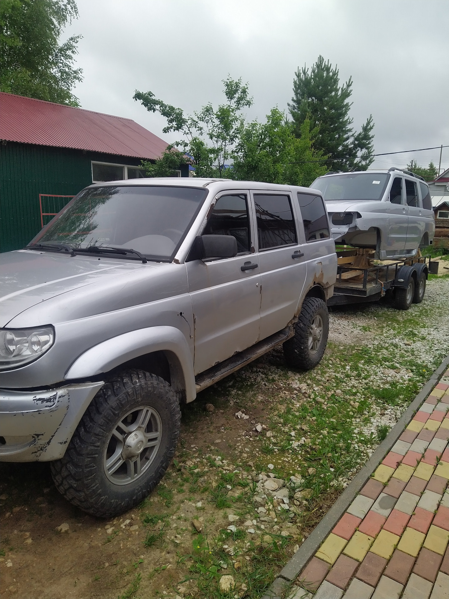

Добрый день! Проблем с ГАИ не будет?! По vin-номеру машина дорестайл, а по после замены будет рестайл. Например: у меня машина 2012 года выпуска, заменить кузов смогу только на рестайл хоть и с моим вином. В ГАИ не глупые люди служат.
Заводская деталь так что проблем ноль

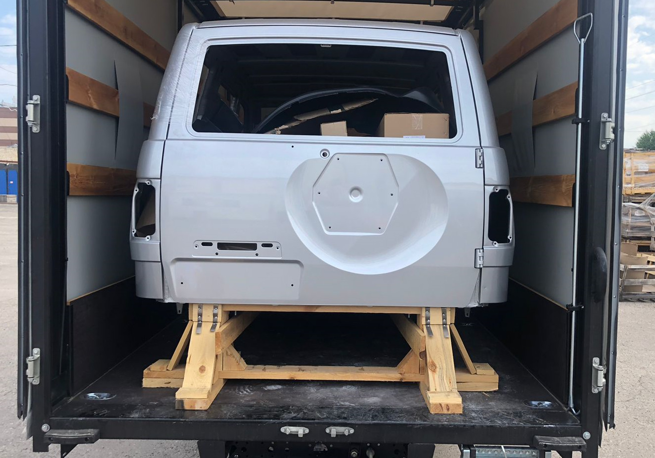

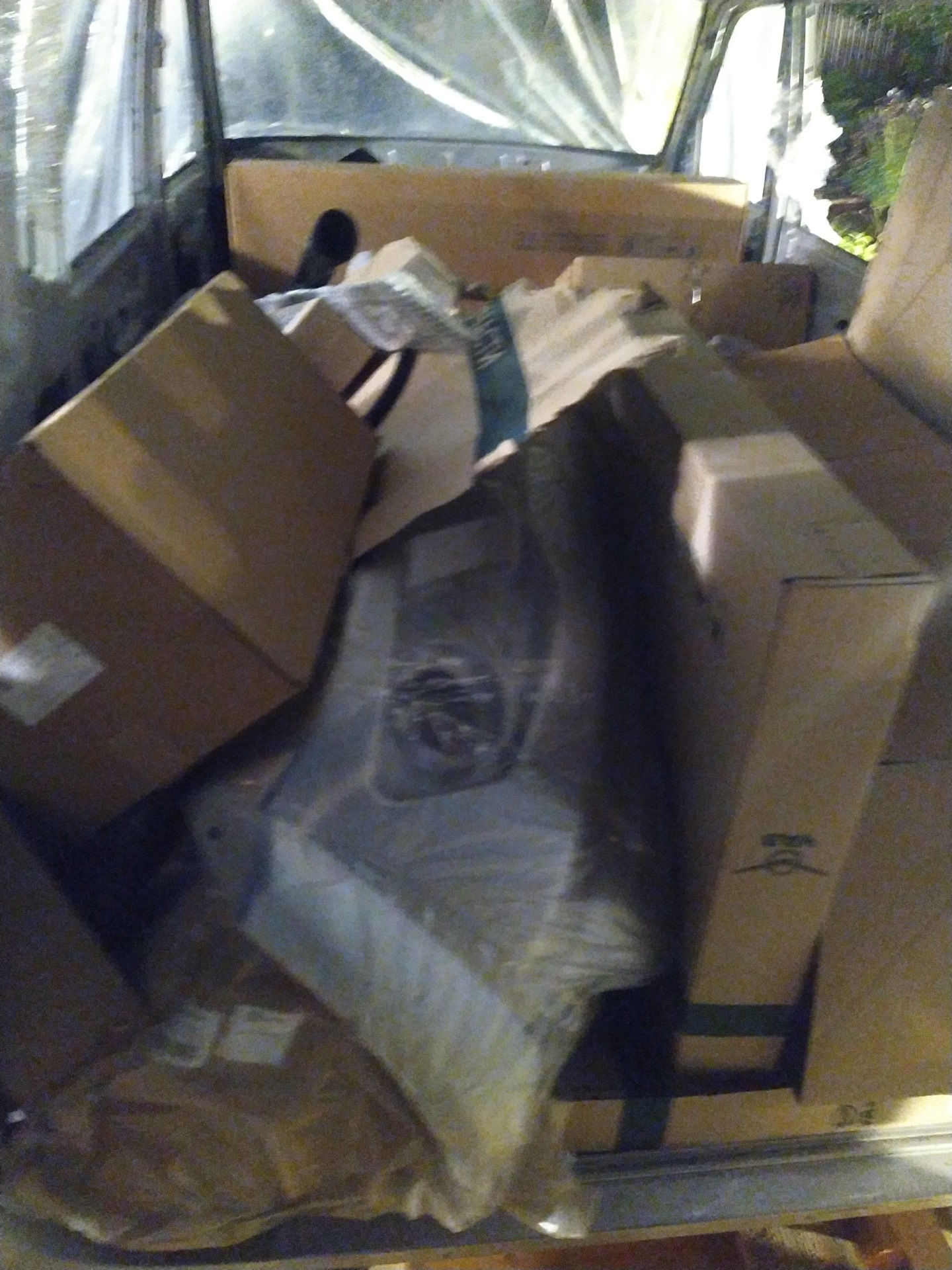

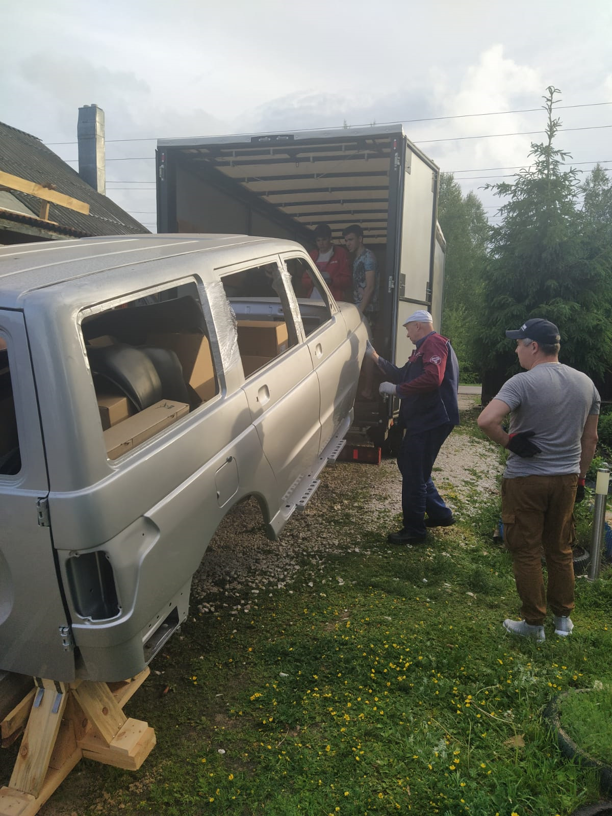

Добрый день. Всё что внутри отдельно докупали? Доставка с чьей стороны (Вы заказывали или изготовитель сам отправляет) и стоимость доставки?
круто! а после установки в ГАИ ехать надо?
в гаи если кузов в другом цвете и другим номером
camil30
можно со своим вином и номером кузова заказать.Если менять номер кузова и вин то нельзя.Машина конструктором считается и неподлежит постановке на учет. Можно сделать намерянное уничтожение идентификационных номеров и через экспертизу сделать кузов неномерным но такие действия чреваты.
Приветствую. Стекла какой фирмы вклеили? Ажс, фуяо? Под рейлинги пришлось крышу сверлить? Торпедо нового образца будет?
под релинги просверлили сами, но в усилителях отверстия были, так что только в самой крыше
самое плохое что под антенну дырь была которая ну отродясь не нужна.
торпеду не хотелось бы, но отопитель уже новый взял
стекла фото сделаю в след раз
Ага, насчёт отверстия под антенну согласен ни к чему оно

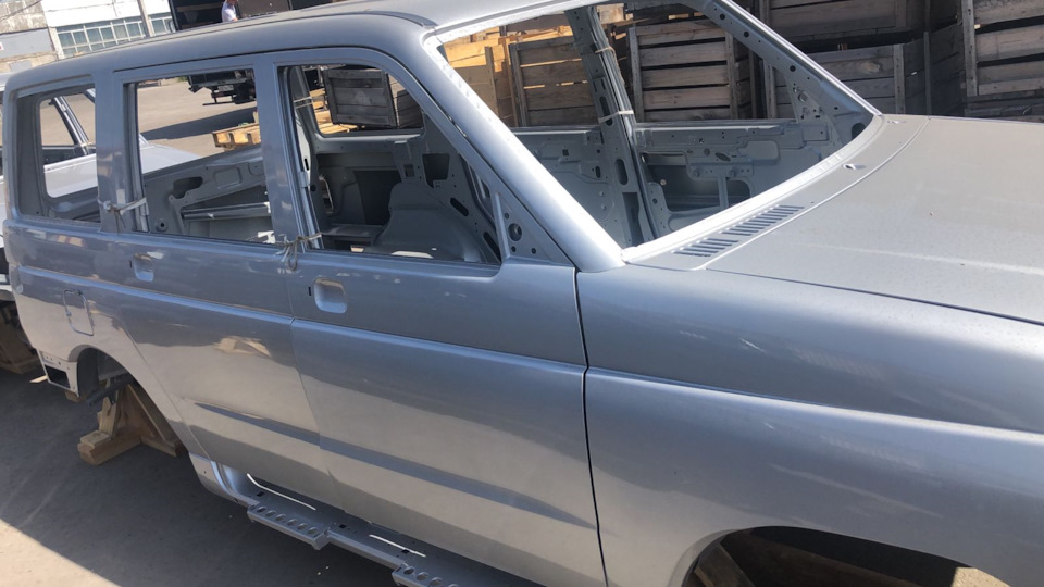

Здравствуйте. Это значит можно на рестайловый кузов нанести вин от дорестайлингово ?
Вот тоже интересно…
Izvozhik
завод сам нанес VIN, я отправил им картинку
Класс, мой заржавеет — так же сделаю!
Izvozhik
Нанести нельзя, можно только изготовить. Завод решает, можно или нельзя. Сам тоже с заказал кузов на 2009год — рестайл под два бака
А что, можно и по годам выбирать? Я думал только последней модели, выщипнуть с конвейера, так сказать.
Можно только рестайл с горбом перед задним и сиденьями, отличие только в лючках бензобака-два или один
