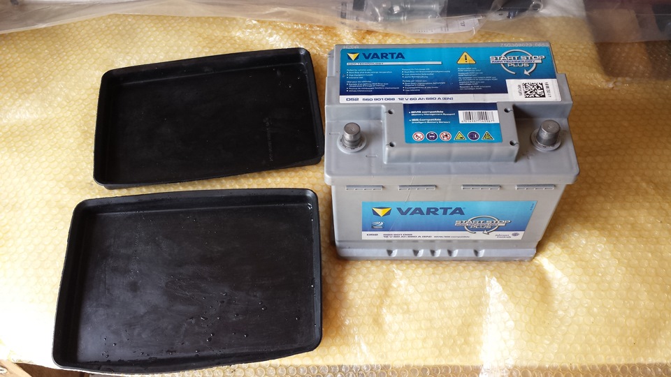

Руководствуясь позитивным мнением об'AGM'лившихся коллег, а также принципом: "старый друг лучше новых двух" остановил свой выбор на VARTA Silver Dynamic AGM 560 901 068 и решил последовать примеру ув.MihSer64 с его постом об установке этого же АКБ — за что ему нижайший поклон!
Брал в сети официального дистрибьютора Varta (из списка на их сайте), гарантия 2 года.

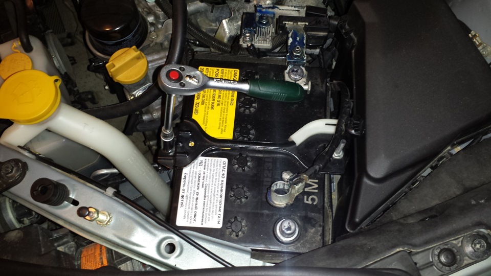

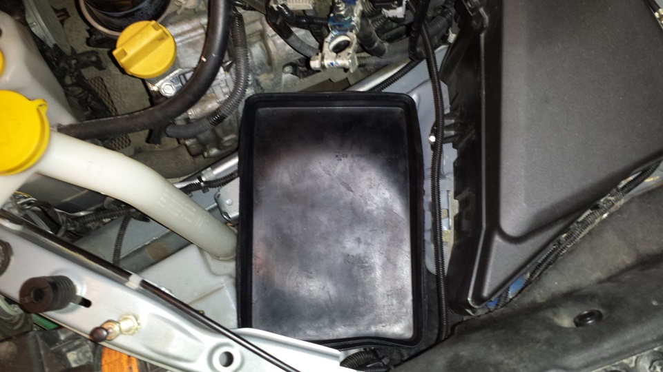

Поскольку имеется положительный опыт замены штатной батарейки на нечто более вменяемое, но большей ёмкости/пускового тока (в пределах разумного для генератора, разумеется), то и мелочи типа не точно совпадающих габаритов совершенно не смущают. Тем более, что идея поддержать отечественный автопром и разжиться универсальным резиновым поддончиком вполне себе жизнеспособна (от жадности по такой цене — целых 44р! — хапнул сразу два да оба в машину и уложил, один в другой :-)):
Батарейка встала нормально, прижалась скобой, разве что минусовой жгут пришлось подвязать стяжками вместо штатной фиксации — рельеф нового АКБ помешал нормально одеть фиксатор на шпильку:

Приветствую. Скажи штатный поддон имеет тот же размер с Панасоником? Нашел Варту на оф.сайте под наш Форь, но он на 3см длиннее. Не помнишь, был там запас по размеру для других АКБ?
Привет! Не вполне понял… штатный поддон имеет размеры под штатный же Панасоник, разумеется, и не больше, никакого запаса. А Варта крупнее, поэтому поддон я и поменял на ВАЗовский.
Хорошо, это и хотел узнать.

На штатном поддоне под АКБ имеется фиксатор, предназначенный для удержания аккумулятора от поперечного смещения. Как с этим порешал?
Плотной затяжкой АКБ)
