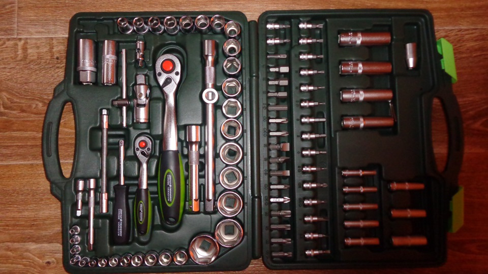

Самый первый набор (подарили 10 лет назад для приоры), много всего, но хранить не удобно. Тем более что он перекочевал к тестю вместе с приорой (там он нужнее будет).

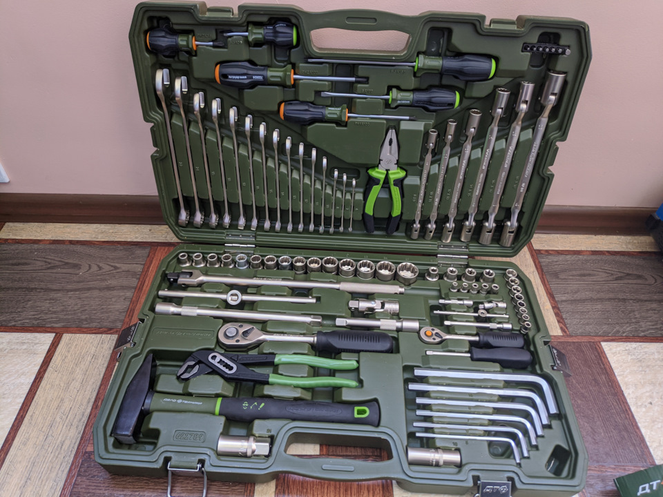

Второй набор — брал специально для гаража. Вес и размер солидные. Возить вообще не вариант. Да и не к чему такой функционал в дороге.

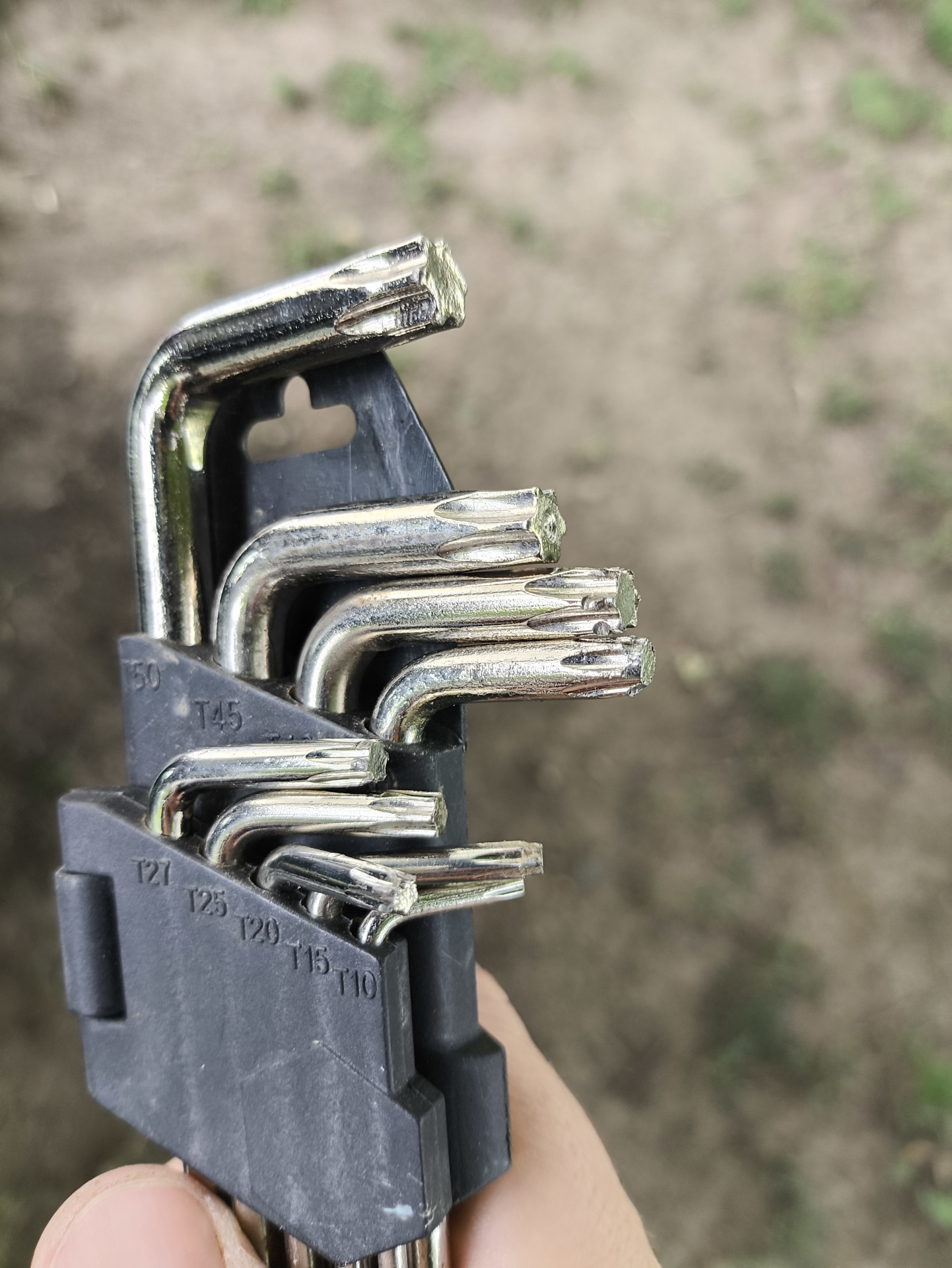

Для дастера довольствовался набором ключей, набор Torx'ов (говно редкостное), плоскогубцы и переставные клещи. Всё это хорошо умещалось в ниши вокруг колеса. Обычно самые востребованные были ключи и Torx.
И вот как раз последней каплей был именно набор Torx (использовался чаще всего для снятия бампера). Покупался он 2,5 года назад за 214 р (сейчас 456р)
Вместо металла там оказался пластилин. Хотя неудивительно за такую цену. Слизались грани практически сразу.

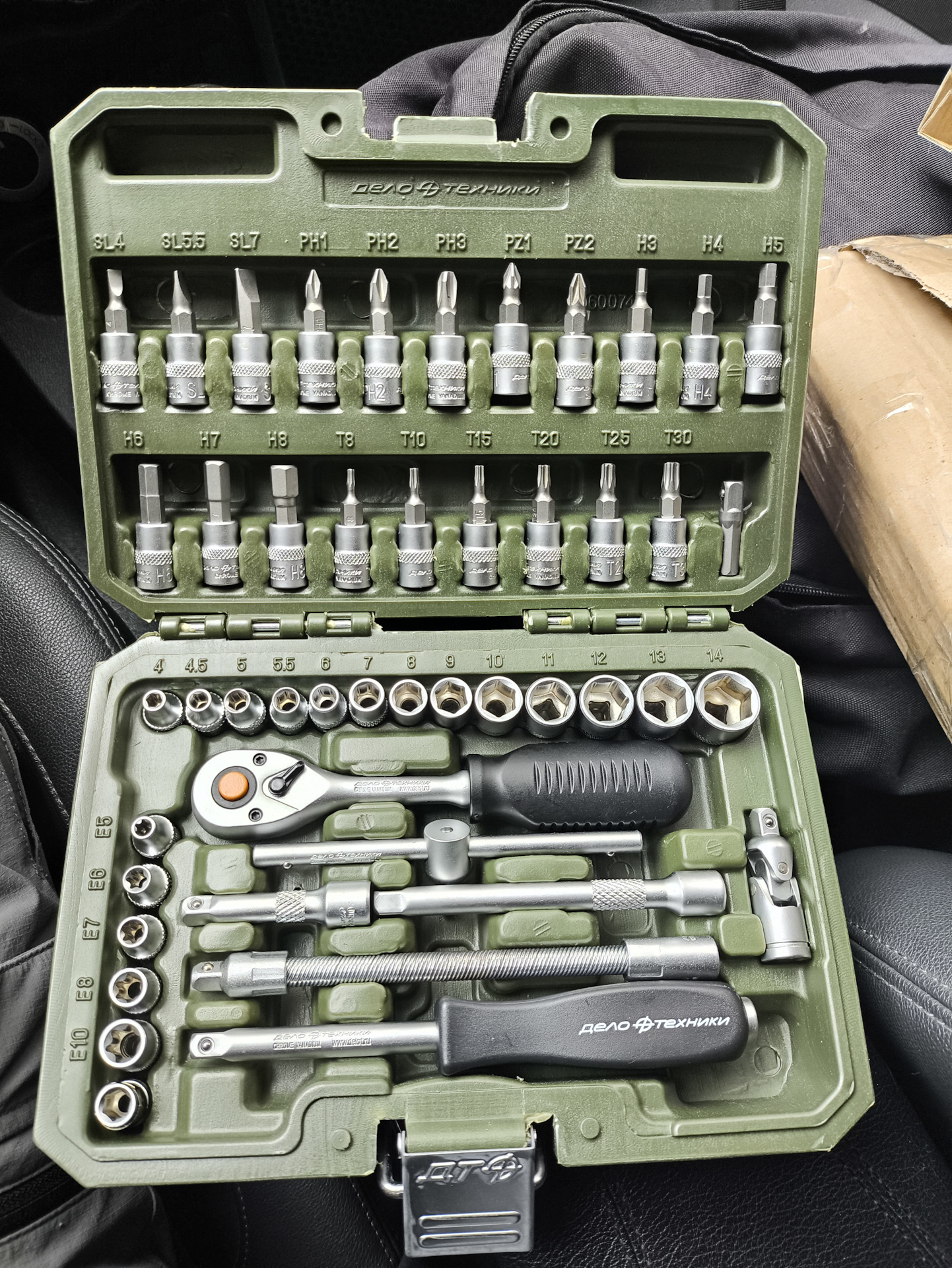

Взял вот такой вот наборчик:

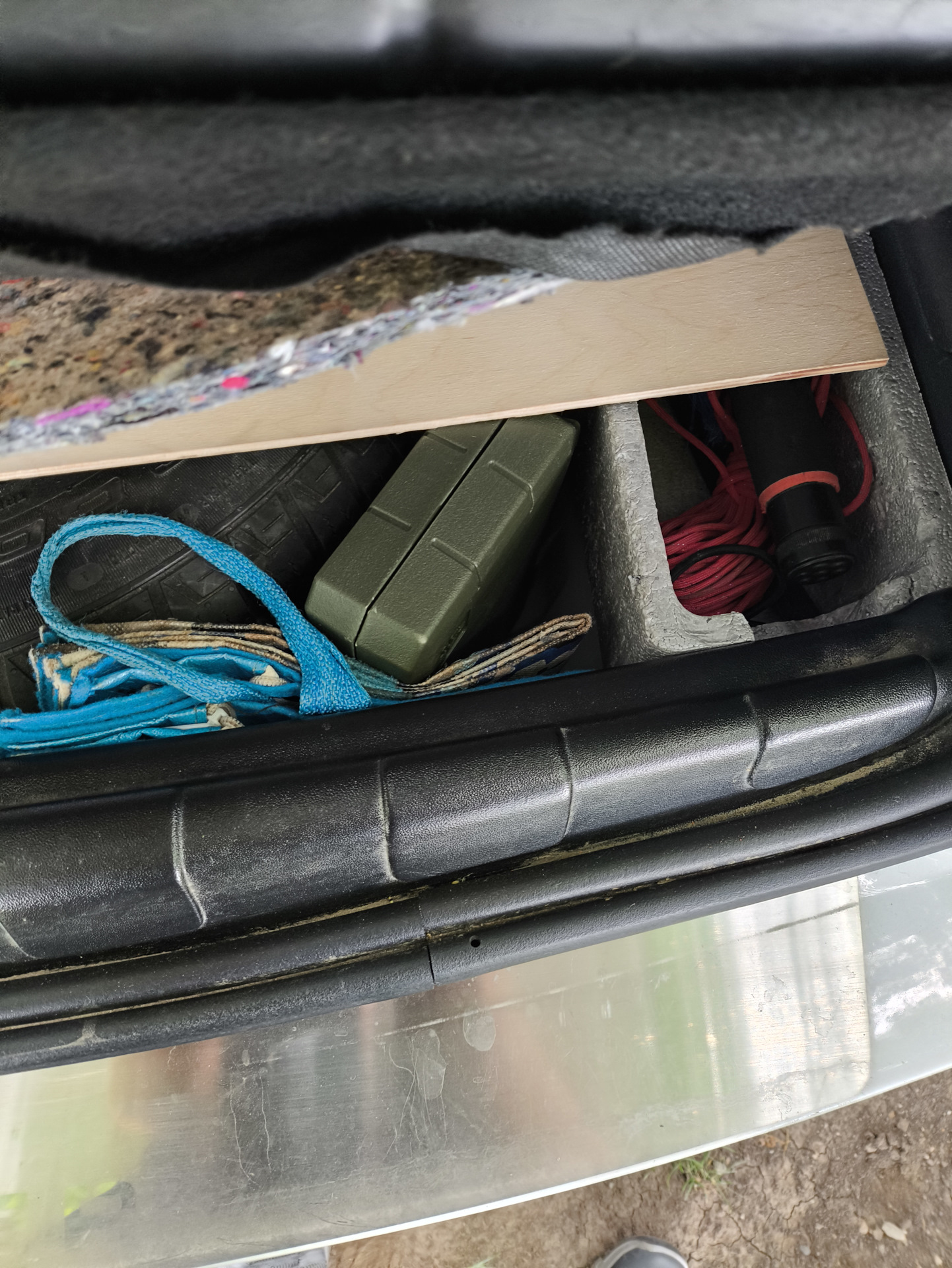

Довольно компактный, много места не занимает и отлично (стоя) помещается рядом с запаской.
По составу есть почти всё необходимое, включая самые ходовые Torx. Отдельно есть переходник на биты (можно свои доложить), но выполнен он очень хреново.

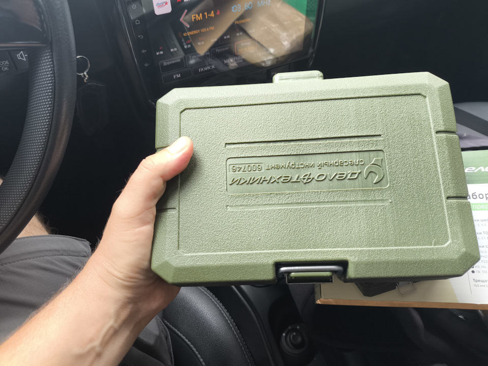

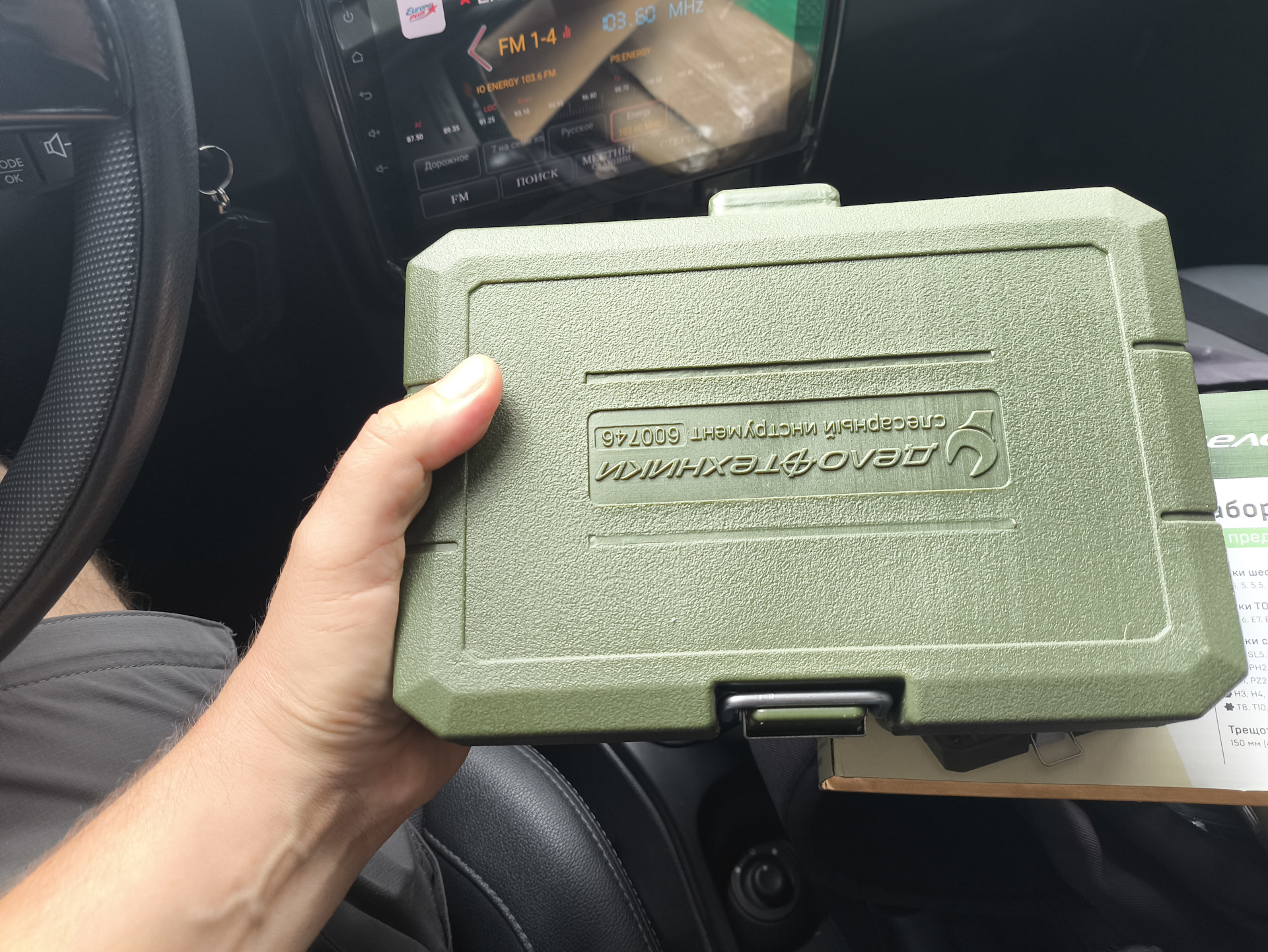

По звуку и царапанью металл ничем не отличается от предыдущих наборов. Так что есть надежда что прослужит долго. Единственный косяк — кейс, как будто его делал слепой или ребенок. Куча облоя, непонятные срезы на пластике (вручную ножом)

Т40 на самом деле очень ходовой на дастере, но вы правы, не для пластика, а по железу, так что советую докупить )) кстати 1/4" Т40, себе Sthor еще давно прикупил, тоже компактный, правда торксы менял, точнее их там было мало, покупал отдельно, и выкинул отвертки оттуда, заменил торксами ))) трещетка там просто обалденная
Такой же купил на замену. Вроде всё хорошо, только гибкий удлинитель ржавый и кейс очень неаккуратный.
Чето какие-то не нереношные размеры в этом наборе
Ну так это самые ходовые вещи для салона, пластика, порогов и прочего мелкого крепежа.
Крупные Torx (E и T) как-то вообще не востребованы при обычной эксплуатации, только для крупного ремонта или ТО. Максимум T40 может потребоваться (чтобы открутить болты на тормозном барабане).
Тем более головки что больше 14 размера и биты выше T30 уже идут обычно 1/2", а не 1/4".
