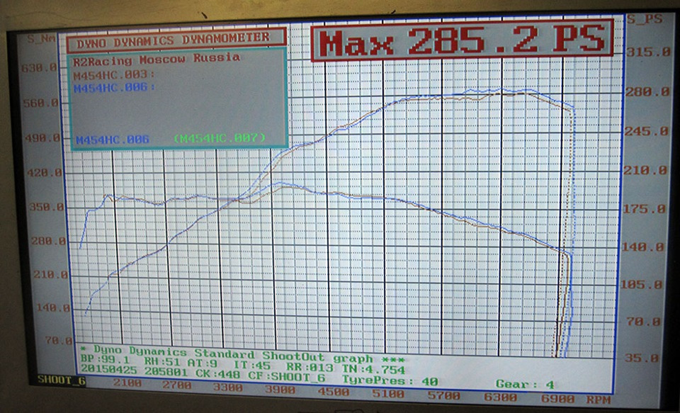

с валами даст. мой строкер 3,2 на тех же валах выдал 285 сил на стенде в r2racing, на 2.8 форсах и штатном расходометре.
Те валы, что у него были не даст. Какие валы у вас на 3.2? Розовых форсунок хватает до 250л.с.
romano67
На замере стояли 264/256 10.5/10
Сейчас стоят 280/280 10.5/10.5
А сейчас сколько л.с. и момента? Чьи поршня и какая степень сжатия?

Поршни хонда 87мм к24, степень 11:1
Так и знал!) А кто настраивал?
