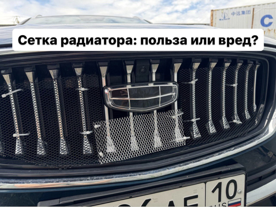

Всем привет, под видео/ статьях о сетках всегда 2 лагеря, кто-то за, кто-то против.
Как многие помнят(если подписаны на БЖ) я себе сделать средний вариант- установил сетку на нижнюю часть радиатор, которая больше всего в зоне риска, а сверху не ставил. При этом сетку ставил с самой большой ячейкой, что смог найти. Выглядит она так:
Так вот, тут как-то зашел разговор в чате в очередной раз о сетках. Один из владельцев сказал, что обеспокоен установкой сетки дилером, так как собирается на юг и попросил посмотреть параметры моего автомобиля, так как у меня стоит только нижняя сетка- лучше ли? ниже ли температура?
Но чтобы не быть голословным брать параметры от одного владельца- другого и сравнивать со своими- решил протестить эту историю на себе полностью- все же одна и та же машина- сравнение будет более справедливым.
Далее распишу все текстом, кому лень читать и интересно посмотреть, конечно же. снял видео- где это все есть:
На работе собираем куски-обрезки защитной сетки( обратите внимание тоже с крупной ячейкой- у кого ячейка меньше показатели могут быть хуже). И прям снаружи делаем франкинштейна, на хомуты притягивая сетку, чтобы в дальнейшем от нее быстро избавится. Выглядит конечно ужасно.
Выезжаем на трассу набираем 130 км в час (по спидометру) стараемся держать их, чтобы параметры температуры масла в двигателе и коробки устаканились. Антифриз буду указывать максимальные значения до которых доходила в том или ином режиме. (Температура за бортом +33 )
Получаем следующие параметры( сразу извиняюсь за качество фото- был солнечный день и чтобы снимать видео -параметры смотрел с мультимедии)
Температура АКПП- 89 гр
Температура масла в двигателе- 106,8 гр
Температура ОЖ доходит до — 104гр
В принципе нормальные показатели -едем дальше — делаем пару разгонов-даем нагрузку пытаемся удержать 150 км в час и ждем пока устаканятся параметры
Температура АКПП- 99 гр
Температура масла в двигателе- 110,49 гр
Температура приподнялась- особенно на коробке аж на 10 градусов.
Делаем остановку демонтируем верхнюю сетку радиатора- оставляем только нижюю и даем машине немного остыть.
Продолжаем тест только с нижней сеткой. Выезжаем на трассу — 130 км в час — ждем, когда параметры устаканятся- смотрим
Температура АКПП- 84 гр ( и выше не растет- на 5 градусов ниже первого замера)
Температура масла в двигателе- 105,9гр ( меньше 1 градуса разница с первым замером)
Температура ОЖ доходит до — 102гр( максимальная температура понизилась на 2 градуса)
Интересно- разгоняемся до 150 км в час
Температура АКПП- 92 гр ( на 7 градусов ниже первого замера)
Температура масла в двигателе- 109,01гр ( 1,48 градуса разница с первым замером)
Становится еще интереснее- новая остановка. Стоя на коленях с кусачками- высвобождаю нижнюю решетку- откусив сетку сверху и загнув ее вниз. Получаем две свободные решетки- без сеток.
Разгоняемся до 130 и ждем
Температура АКПП- 83 гр ( на 6 градусов ниже первого замера)
Температура масла в двигателе- 103,45гр ( меньше 3,35 градуса разница с первым замером)
Температура ОЖ доходит до — 99 гр( максимальная температура понизилась на 4 градуса)
Далее на обратной дороге АКПП упала и до 80-81гр (но и на улице стало +31)
Пытаемся ехать 150 — но начинается вечернее время- дачники и пр. очень много торможений разгонов- стабильного движения не получается- что максимум увидел( но не смог зафиксировать- перебили звонком) это
Температура АКПП- 87 гр ( на 12 градусов меньше заезда с сетками)
Температура масла в двигателе- 108,32 гр( на 2,17 гр ниже заезда с сетками)
Температура ОЖ доходит до — 99гр( на 5 гр ниже заезда с сетками)
Хотел уже выкладывать так, но потом думаю захейтят, поэтому на след день поехал делать тесты без сетки на максимальную температуру повторно.( на 130 параметры + — те же 84 гр АКПП, 103,8 температура масла и ОЖ до 99) Тут уже обеденное время трасса посвободнее получается ехать по 5-10 км со скоростью 150-далее отормаживания из-за вылезших фур- опять разгон и тд НО температура на улице
+35 градусов, что на 2 градуса выше первых замеров и вот получается поймать устаканившийся результат:
Температура АКПП- 89 гр ( на 10 градусов меньше заезда с сетками)
Температура масла в двигателе- 108,45 гр( на 2,03 гр ниже заезда с сетками)
Температура ОЖ доходит до — 100гр( на 4 гр ниже заезда с сетками)
и это при окружающей температуре в +35 напомню на 2 градуса выше, чем первые заезды с сетками.
Сделал так же сводную табличку:
Какие же выводы можно сделать?
Греется ли сильнее мотор с сетками? да греется больше, но разница не очень большая — я ожидал конечно большего( хотя при увеличении скорости она может прогрессировать).
НО вот по коробке и при спокойной езде разница в 7 градусов, при повышении скорости/разгонах разница 10-12 градусов, а это достаточно большая разница.
Какие выводы сделал для себя- сетку я сниму совсем- так как живу сейчас в жарком регионе, сегодня к примеру было +38 в тени. Многие могут сказать- повредишь радиатор без сеток и пр. Отчасти вы правы, повредить радиатор можно, хоть это происходит не часто. На этот случай у меня есть полное Каско. И даже если каско откажет( хотя очень маловероятно), то я лучше за свой счет поменяю радиатор, чем буду ремонтировать АКПП- ее ремонт будет явно за мой счет, так как машина параллельный импорт и НЕ гарантийная. Надеюсь кому-то это окажется так же полезным. Свое мнение никому навязывать не хочу, если считаете, что вам спокойнее с сетками- ездите с ними. Хорошего вам дня и спасибо за просмотр.

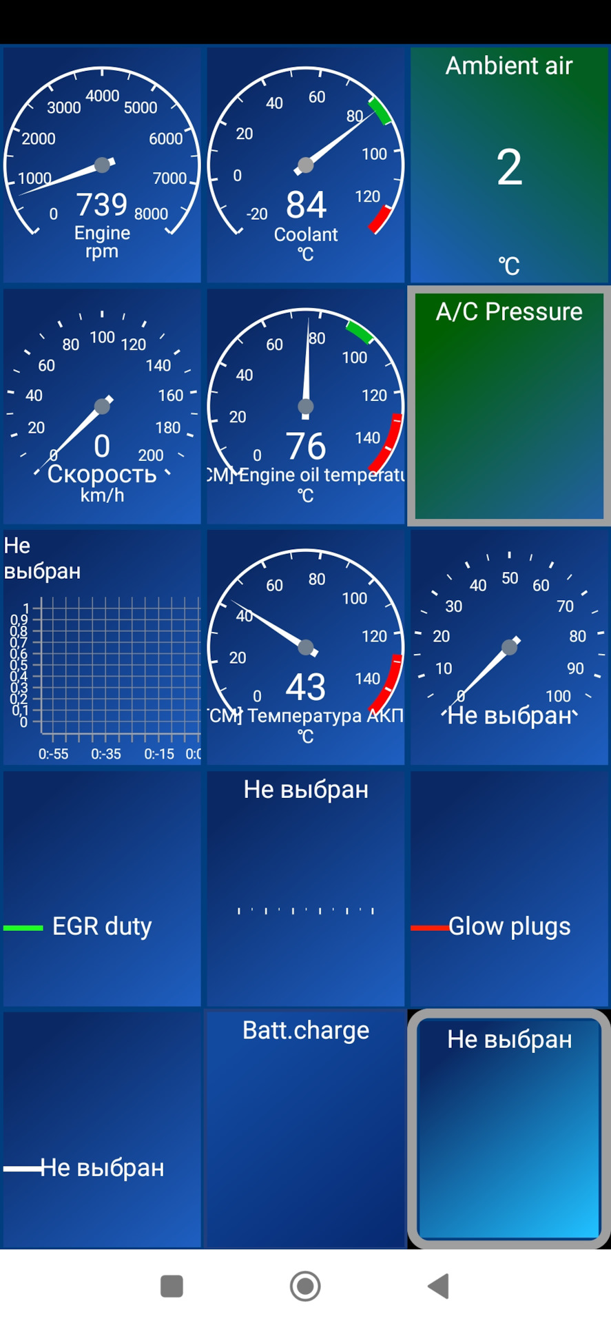

Вот тут все есть
Странно, у меня с профилем spa не показывает температуру АКПП, но сканер другой, видимо есть разница. Температуру ОЖ, обороты и уровень масла при этом показывает.
Сейчас программу поправили. Можно выбрать профиль Geely Monjaro на нем все норм
Обновлю прогу и проверю сейчас. Спасибо.
NickNP
Получилось, но пришлось в каждый датчик проваливаться и выбирать параметры. Автоматом не подтянулись. Обновление показателей с задержкой, не айс(
На вольво хс70 всë само подтянулось и обновление было многновенным, заметно по оборотам было. Хз в чем проблема. Попробую вернуться на профиль spa и там проверить.
В любом случае Ваше видео помогло!

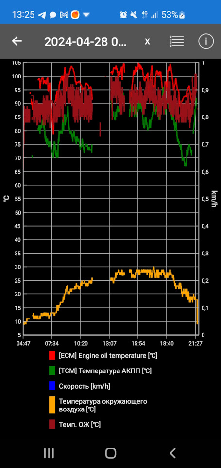

Стоит сетка с самого начала эксплуатации машины. Вот телеметрия поездки на юг. Скорость 100-150
Спасибо

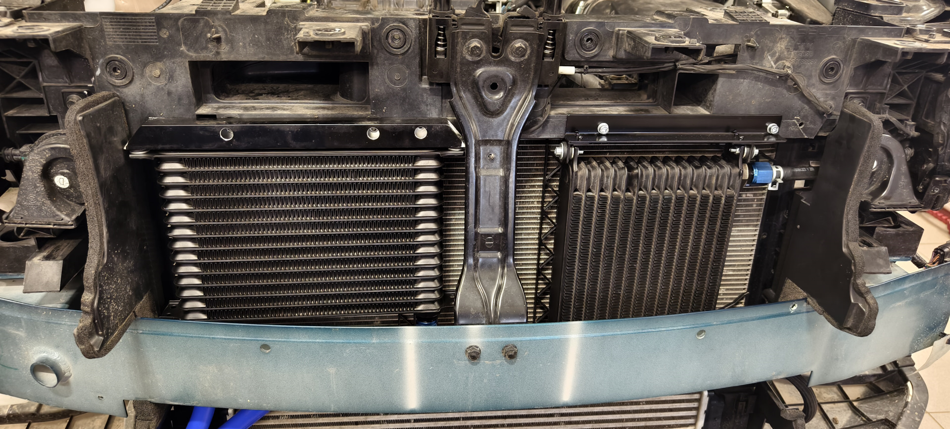

Можно поставить радиатор Акпп и проблемы не будет.
можно- но этим будут заморачиваться. 1 из 10000 в лучшем случае
Я заморочился) И на акпп и дополнительный радиатор на антифриз перед теплообменником ДВС . Температура прилично упала)
Сколько обошлось?)

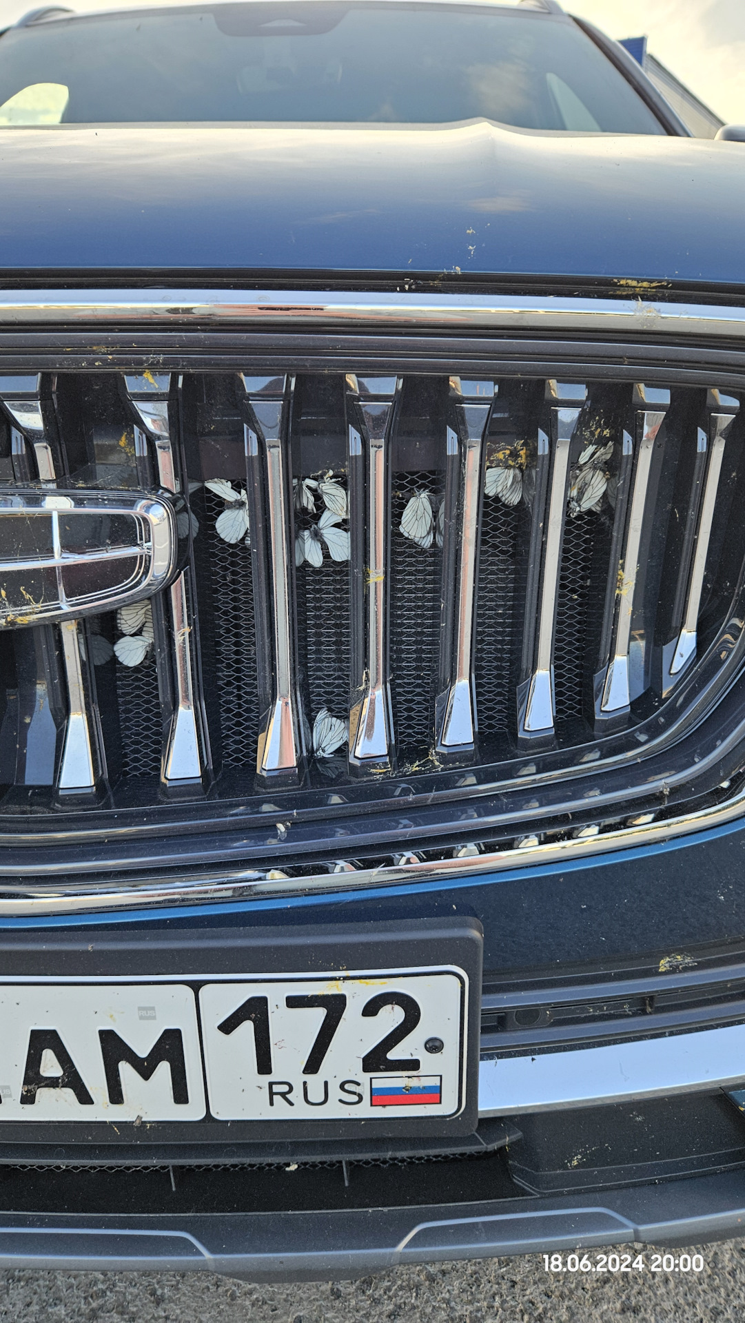

Ну, можно я вставлю свои 5 копеек. Живу в средней полосе России. В Томской области. В пятницу поехал в горный Алтай, на машине установлена сетка и снизу и сверху. И уже подъезжаю к Бийску и вижу нашествие бабочек. Каждые 30 минут, остановка что бы протереть лобовое стекло, что бы хоть что то видеть. И тут слышу вентилятор работает в постоянку. Но картинка на приборной панели не меняется, показывает, что температура в норме. Решил остановится и открыть капот. Если честно я охренел, я не видел решётку радиатора, от слова совсем и нижняя и верхняя сетка была забита бабочками. Заглушив машину, вооружившись отвёрткой приступил к чистке сетки, ну затратила у меня это минут 5, а если бы не было сетки, все бабочки были в радиаторе. Я за сетку. Вероятность прилета камня не большая, но от пчел, ос, бабочек сетка спасает на ура. Очень жалею, что фото не сделал…
я ехал так же в Москву- но это без проблем отмывается на первой же мойке.
Snaiper600
абсолютно также езжу на Алтай без сетки. Всё, что попадает в радиатор засыхает быстро и само или на мойке отваливается.
Когда засыхает. Через сколько дней? а если рассматривать ситуацию здесь и сейчас. Да и с мойками тоже огромный вопрос. 1. Если залазить через решетку, напором можно пометь радиатор. 2. Надо найти еще свободную мойку здесь и сейчас. Я колесо то не мог отремонтировать нету шиномонтажек.
не знаю, я когда делаю остановки в пути, смотрю на радиаторы, никогда ещё криминала не видел. А так стекло всё насекомых — это да. в этой записи делал фотки год назад. Сейчас картина в целом та же

Адепты сетки сейчас вас ситичками закидают за "сетку сниму совсем".
Разница есть, она видна и понятна.
Но сняв сетку вас ждёт другое, через несколько месяцев параметры температуры масла и ОЖ могут подняться до уровня показателей "с сеткой" а может и выше, а может и "не может",
Почему?
Ну просто потому что радиатор в машине забьют мухи и камни погнут ламели, от мух еще можно избавиться а вот расчесывать радиатор без его демонтажа очень неудобно.
Это все в теории, если через год или месяца через 2-4 в такую же погоду сделаете замеры и ничего не изменится, утрете нос всем сетколюбам. Я например снимать сетку не буду так как ОД мне ее поставил ("бесплатно"), видимо он что то знает.
Если буду владеть монжаро -обязательно это сниму- даже самому будет это интересно, но тут надо понимать, что с сетками тоже будет постепенно забиваться- меньше конечно, но все же. А вот про дилера с уверенностью могу сказать, что они знают, как зарабатывать деньги)
у меня, конечно не Джили Монжаро, я тут так почитываю, на случай смены авто.
Но езжу уже 3й год без сеток, радиаторы чистые, да немного побитые, это нормально. Кстати, с сетками радиатор тоже вполне себе замялся (пока стояли). Трасса каждый день.
Это надо учится не ездить в притык за впереди идущими автомобилями и соблюдать дистанцию, тогда сечь и не будет
я ещё добавлю к сказанному, что мелкая сетка сильно понижает продуваемость подкапотки и самих радиаторов, что приводит к тому, что пылью и грязью радиатор ДВС забивается сильнее, что ещё сильнее понижает скорость теплообмена.
Если уже стоят сетки, то раз в год точно надо снимать бампер и мыть между радиаторов.

Лучше с сеткой или без раз в год снять бампер и промыть радиатор и спать спокойнее.
однозначно
