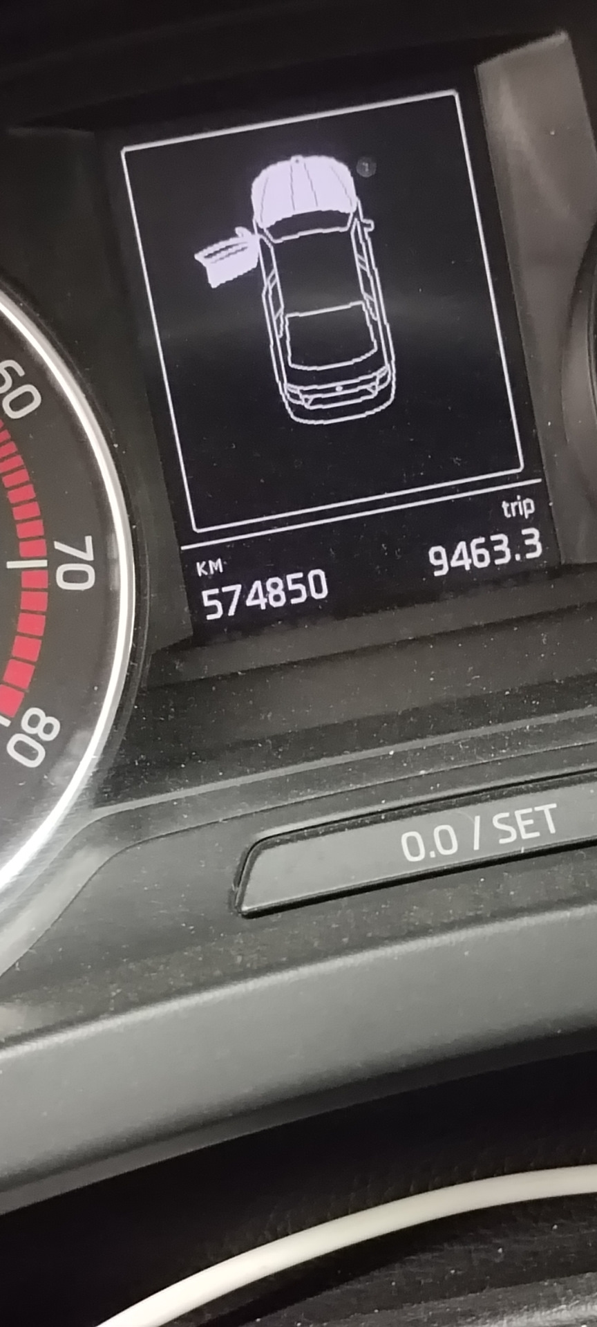

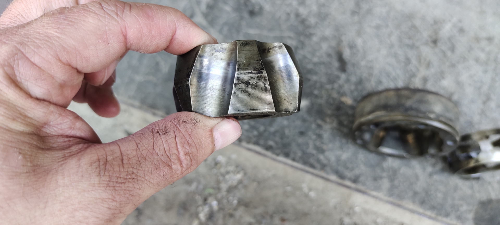

То ли я что-то где-то упустил, то ли время пришло… Приводы обслуживал приблизительно раз в 150к километров, промывались, менялись пыльники, и соответственно набивалась новая смазка, менялось также и направление. Ранней весной начал чувствовать вибрацию при разгоне, думал зимняя резина, дождался переобувки, вибрация не ушла. Начал запускать свою нервную систему в гранаты, и на основании ощущений начал с правой внутренней, и сразу в точку.

Пробег — моё почтение

при таком пробеге — это песня 🔥🔥🔥
По каким признакам выбрали на проверку именно его?
Да фиг знает, чувствовал вибрацию именно от туда, от него
Чем?
Органами чувств
Я серьёзно.
Вы вибрацию чем обычно чувствуете? Почувствовали вибрацию, подумали головой, приняли решение
Смотря куда передается. Может по кузову, может в руль, педальный узел, еще что-то.
И в руль, и по кузову, и по ДВС, всё ходуном при разгоне на скорости 70 и выше
Так же было и тоже об шрусе подумал и не прогадал
