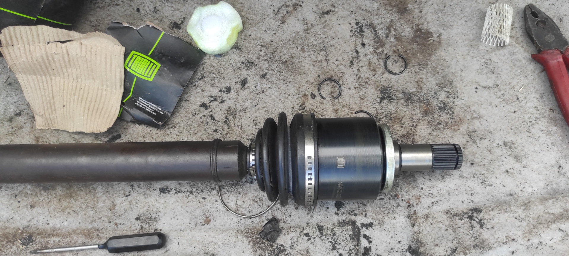

Начну с того, что первое вылезло — это датчик скорости, стрелка начала иногда прыгать, но работала, да и пусть подумал я 😁

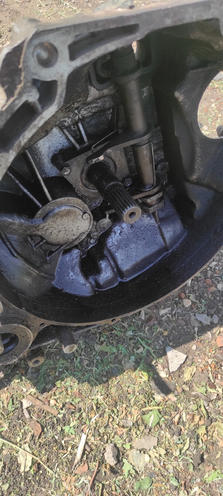

Затем при переключении передач начали появляться какие то непонятные щелчки, облазив всю ходовку, увидел что коробка вся в масле, течь абсолютно отовсюду от куда только можно… с сальника кулисы, с сальника шруса, между средней и задней крышкой, даже со сливной пробки и то следы свежей трансмиссии… Плюс на 5й загудела.</b>
После последнего ремонта кпп прошло около 2х лет, тогда она у меня поехала только с третьего раза, снимал перебирал ставил и так три раза… В этот раз к такому я не готов.
Поэтому убираю с продажи кпп от приоры которая у меня в разборе и просто ставлю ее себе, а свою когда соберусь сделаю и на Авито.
Помимо просто замены кпп:
Замена внутренних шрусов
Замена трансмиссионного масла
Замена пыльника кулисы
Замена фишки датчика скорости(на Приоре другой датчик поэтому фишка от моего не подходит)
Теперь все по порядку, по плану:

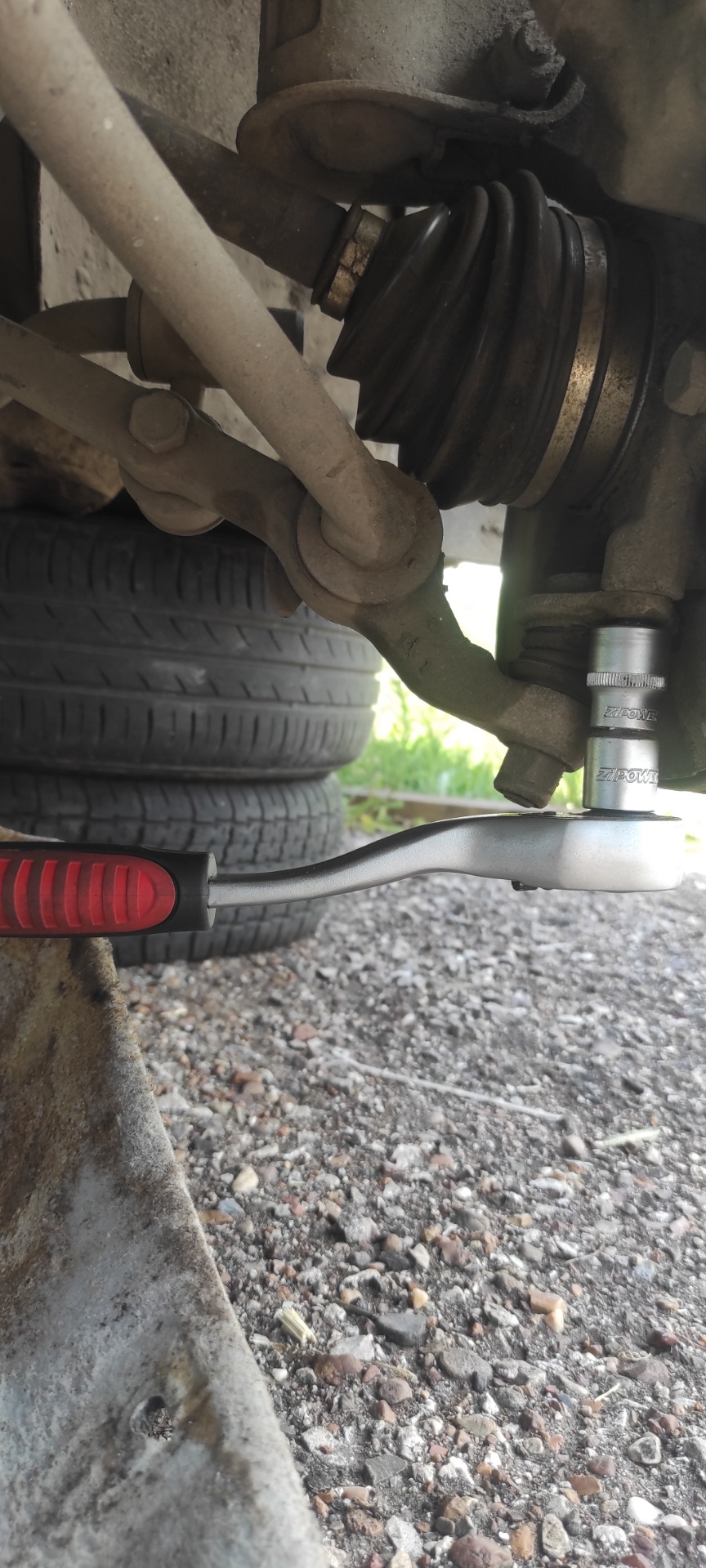

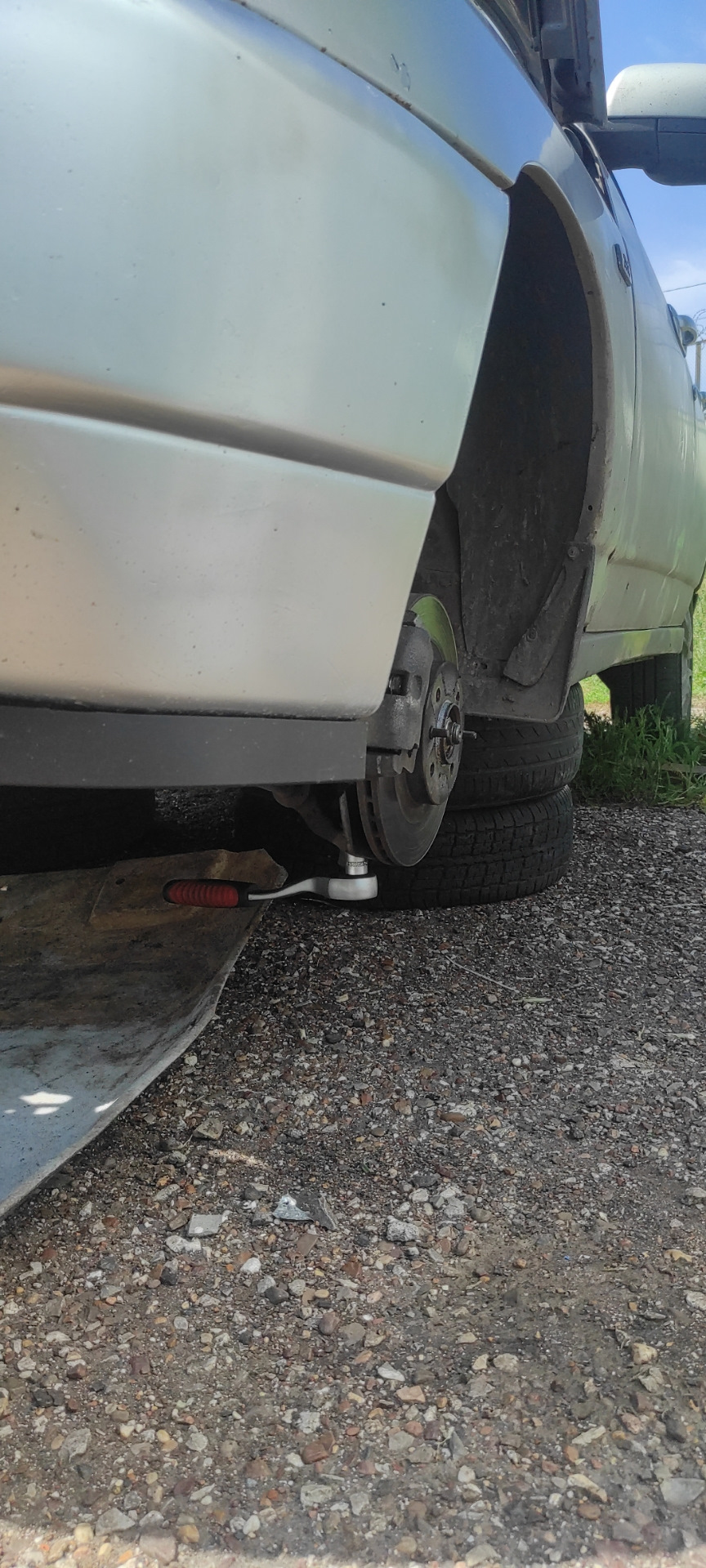

-машину на домкрат с обоих сторон
-снятие колес
-снова откручиваю ступичные гайки
-откручиваю шаровые опоры от ступиц
-сливаю масло с КПП
—легко сдергиваю скалки вместе с шрусами из кпп
-откручиваю два болта крепления кпп к двс сверху, один болт и одну гайку снизу
-отключаю все датчики и стартер предварительно отключив акб
-откручиваю подушку кпп
-снимаю саму кпп и ставлю новую в обратном порядке.
такие были планы, но все пошло не совсем по плану, впрочем как всегда😁👍

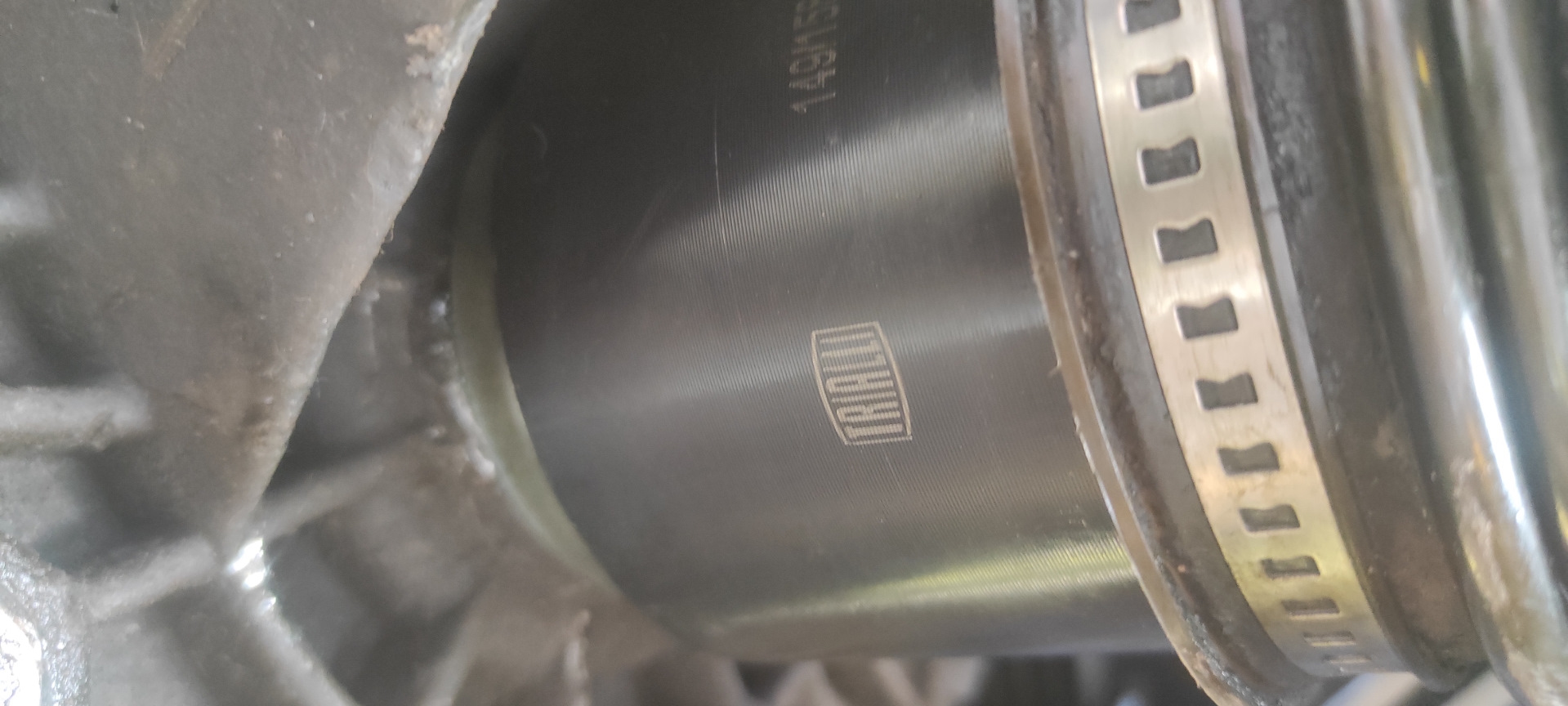

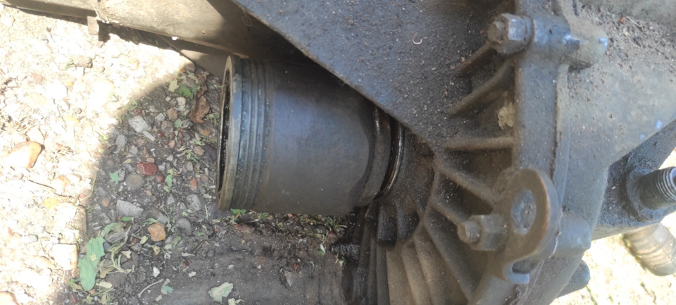

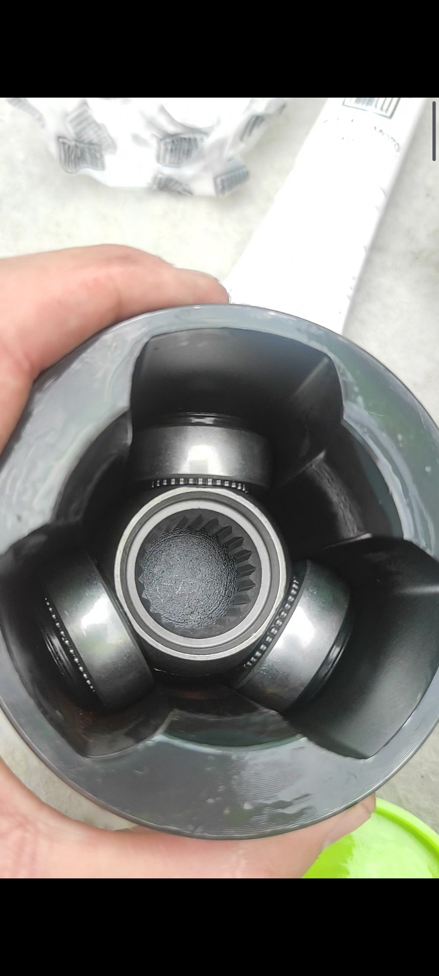

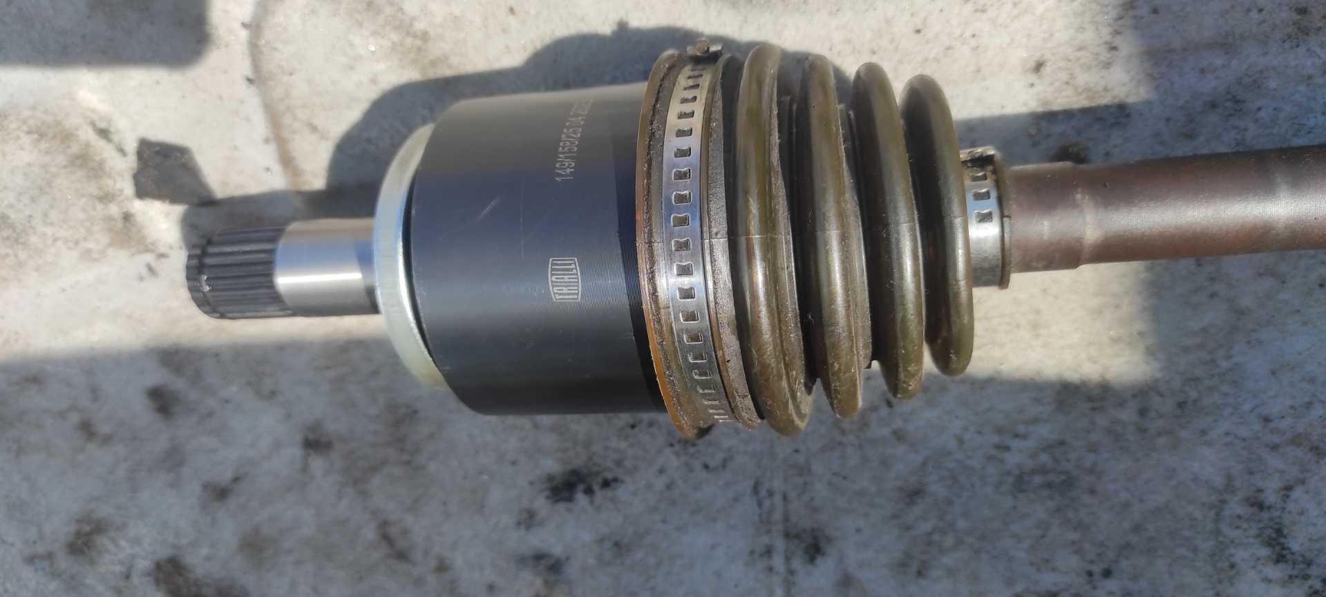

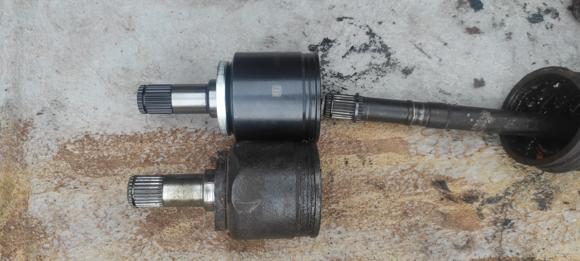

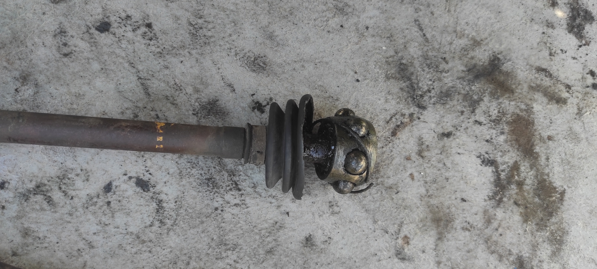

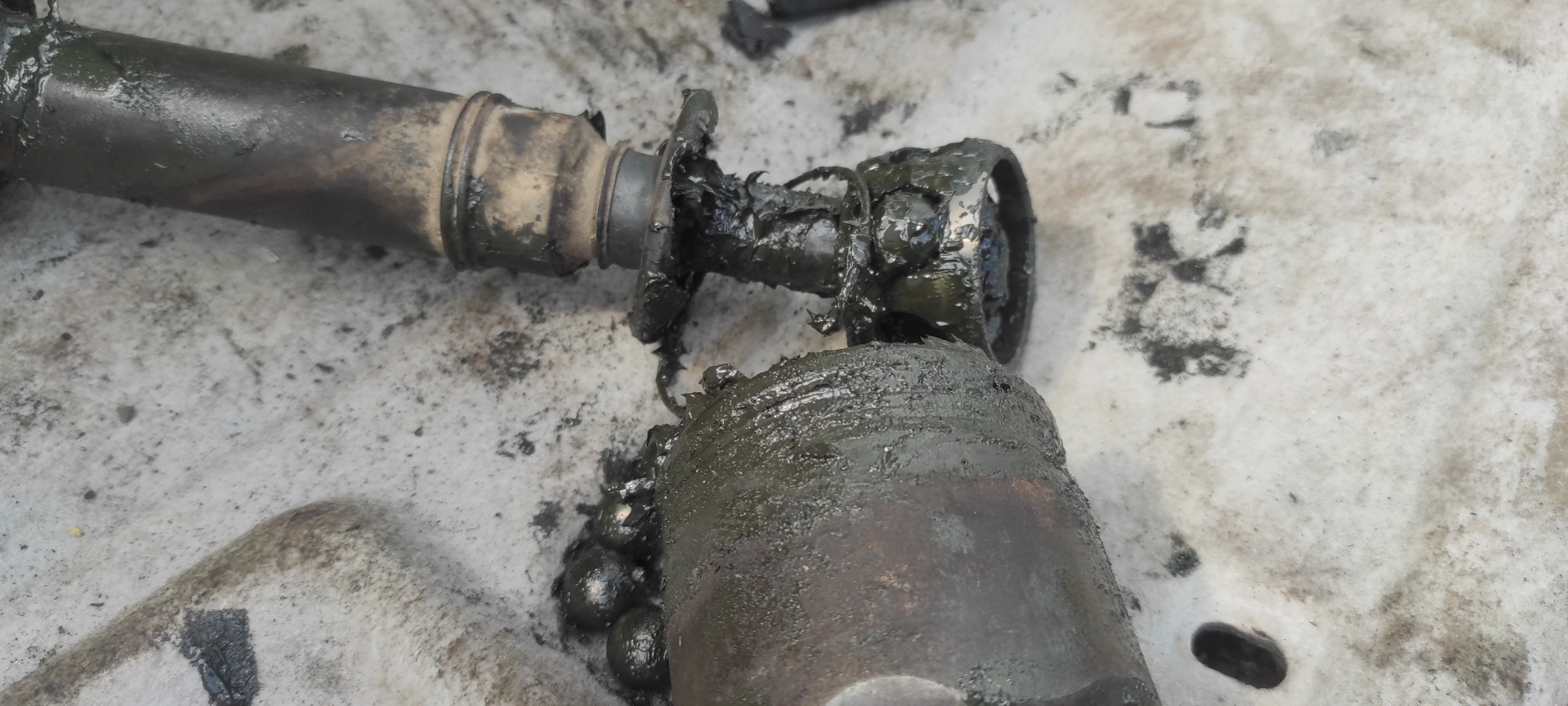

Ели ели выдернул ШРУС из кпп, точнее вылезли кишки на скалке а вот корпус остался в КПП, там его и оставил, кишки рассыпались, ели выбил со скалки остатки шруса, вторая сторона тоже рассыпалась, но уже после изъятия ее из кпп.

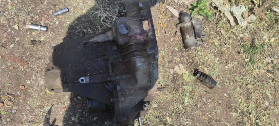

Все открутил, масло слил, кпп скинул и вытащил.

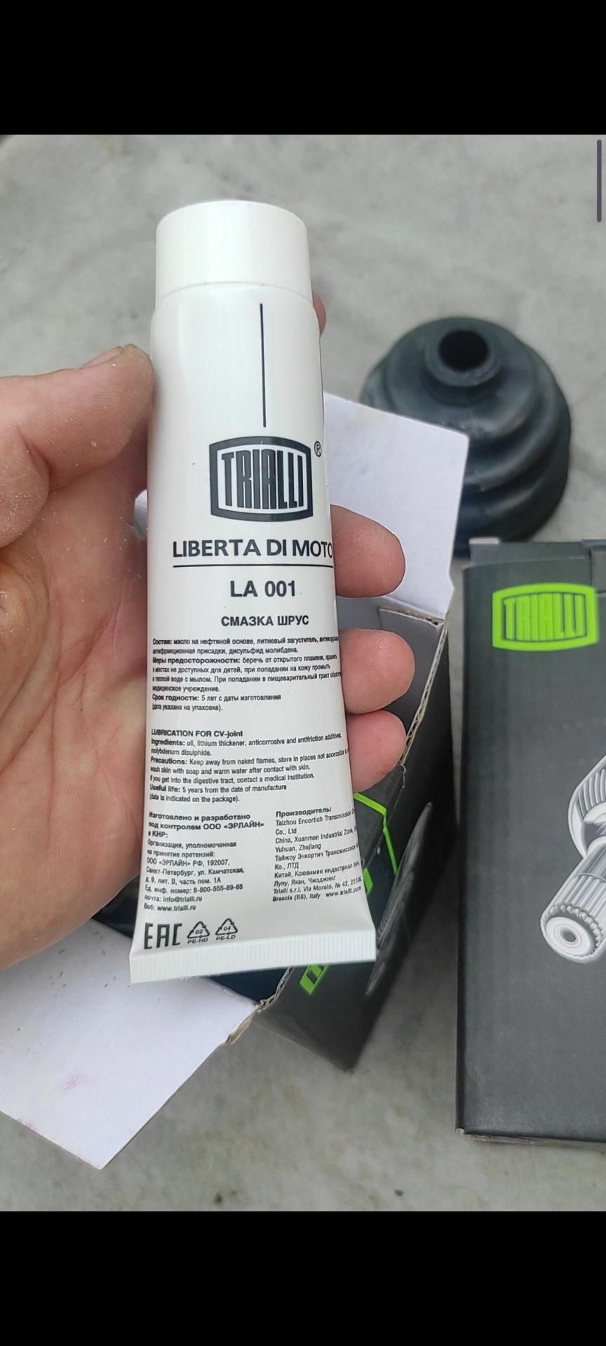

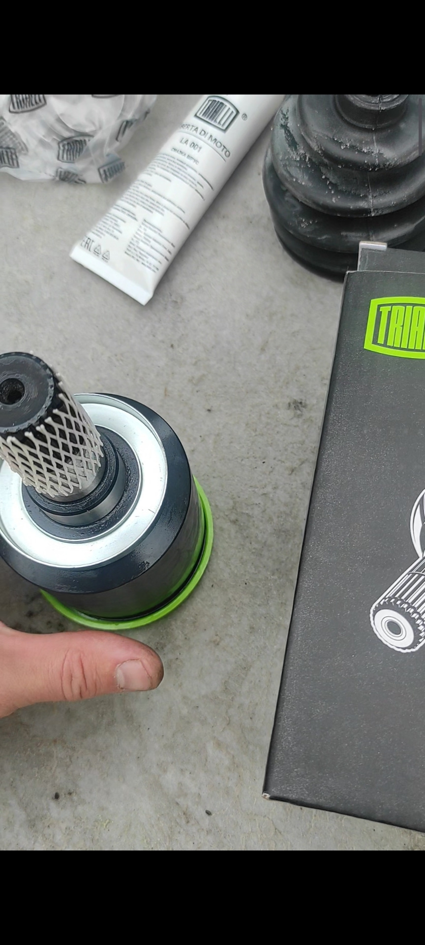

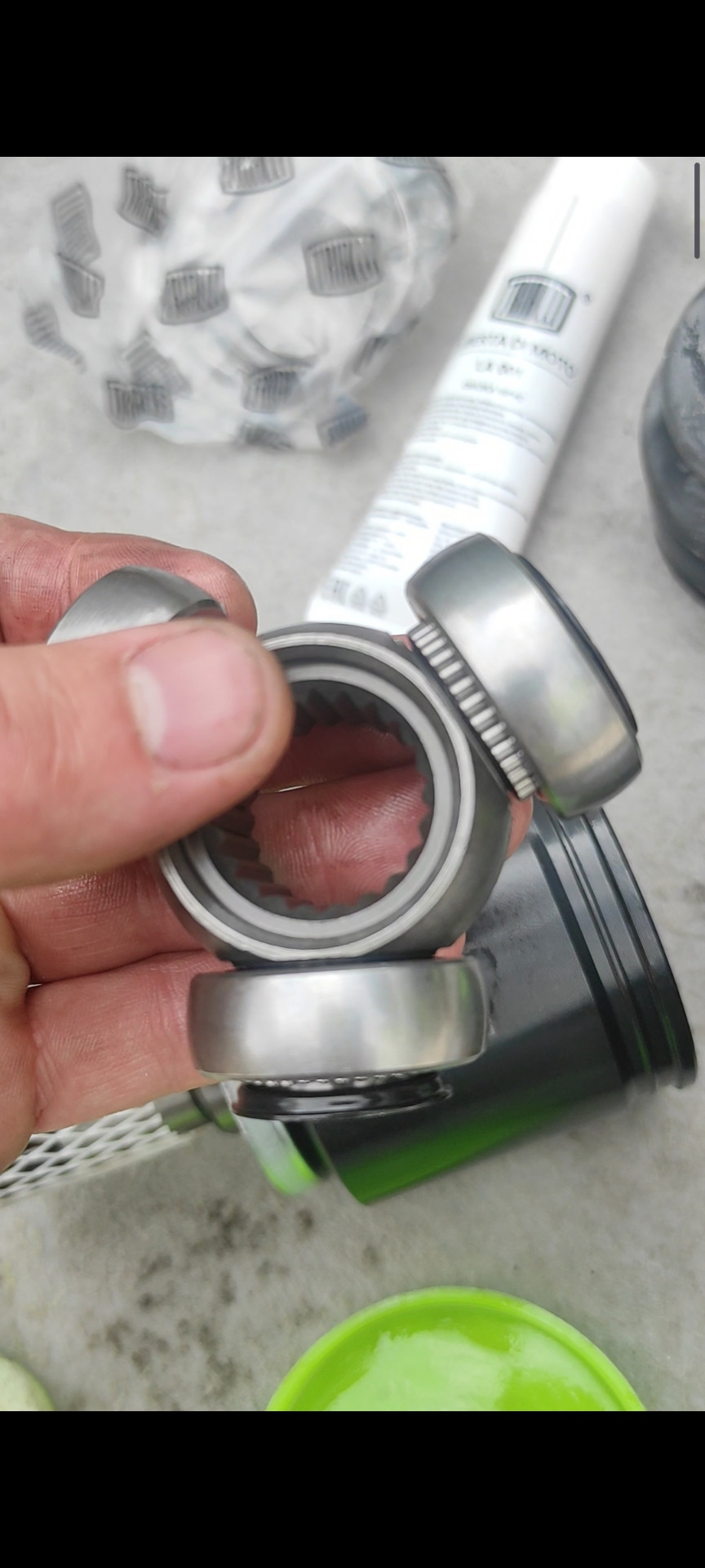

Затем поменял шрусы на новые во время перекура)))
Взял TRIALLI, пробовал их продукцию, претензий ни каких, отличные детали! шрусы заказывал вместе с колодками и барабанами в интернет магазине CARVILLESHOP
комплектация:
пыльник
хомуты
смазка
шрус
Взял новую кпп и с первого раза воткнул как надо👍💪

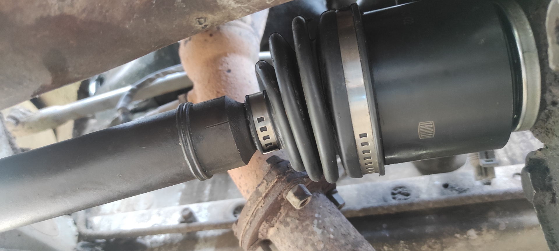

Заменил кулису на новую, заменил пыльник кулисы и выжимной подшипник, закрутил все болты по своим местам, вставил скалки с новыми шрусами.
Залил новое масло, взял то которое было в ближайшем магазине.
Протянул все болты, поставил защиту и колеса на место.
Ну вроде бы и все, помылся, переоделся и поехал домой.
Стуков нет, шума нет, дерганий и хрустов тоже нет, а значит работа проделана не зря👍
По приезду домой, пожалел что поставил защиту, хотел заглянуть и осмотреть кпп на наличие течи, пришлось заглядывать через щели между подкрылками, но все в норме.
Вот такой не большой ремонт у меня получился.
На этом у меня все, всем спасибо за внимание 🤝

О май гад. У меня стрелка спидометра тоже с ума сошла. Сначало скакала как бешенная, шас лежит не встает, только иногда может показать правильную скорость или не правильную. И это что признаки умирания коробки?😳
Я думала датчик мозг делает, бК выдает ошибку p0500, вот хочу в выходные поменять. Это что мне теперь готовится к замене коробки ?😭😭😭
Неее обязательно 😁 у вас скорее всего контакт на фишке датчика скорости окислился, у меня так было много раз и сейчас стрелка моросила именно по этому, а поменял я кпп целиком не из за этого, а то что появились стуки какие то, течи и шум, но это тоже просто потому что сейчас лень ее делать
Я купила новую фишку и датчик. В выходные поменяю посмотрю что будет.

На сколько я помню, в эти КПП нужно заливать масло чуть больше уровня, чтобы 5я передача не шумела.
Все верно, но тут при объеме масла выше максимума начала гудеть
Может проблема в масле 🤔
Вполне возможно
