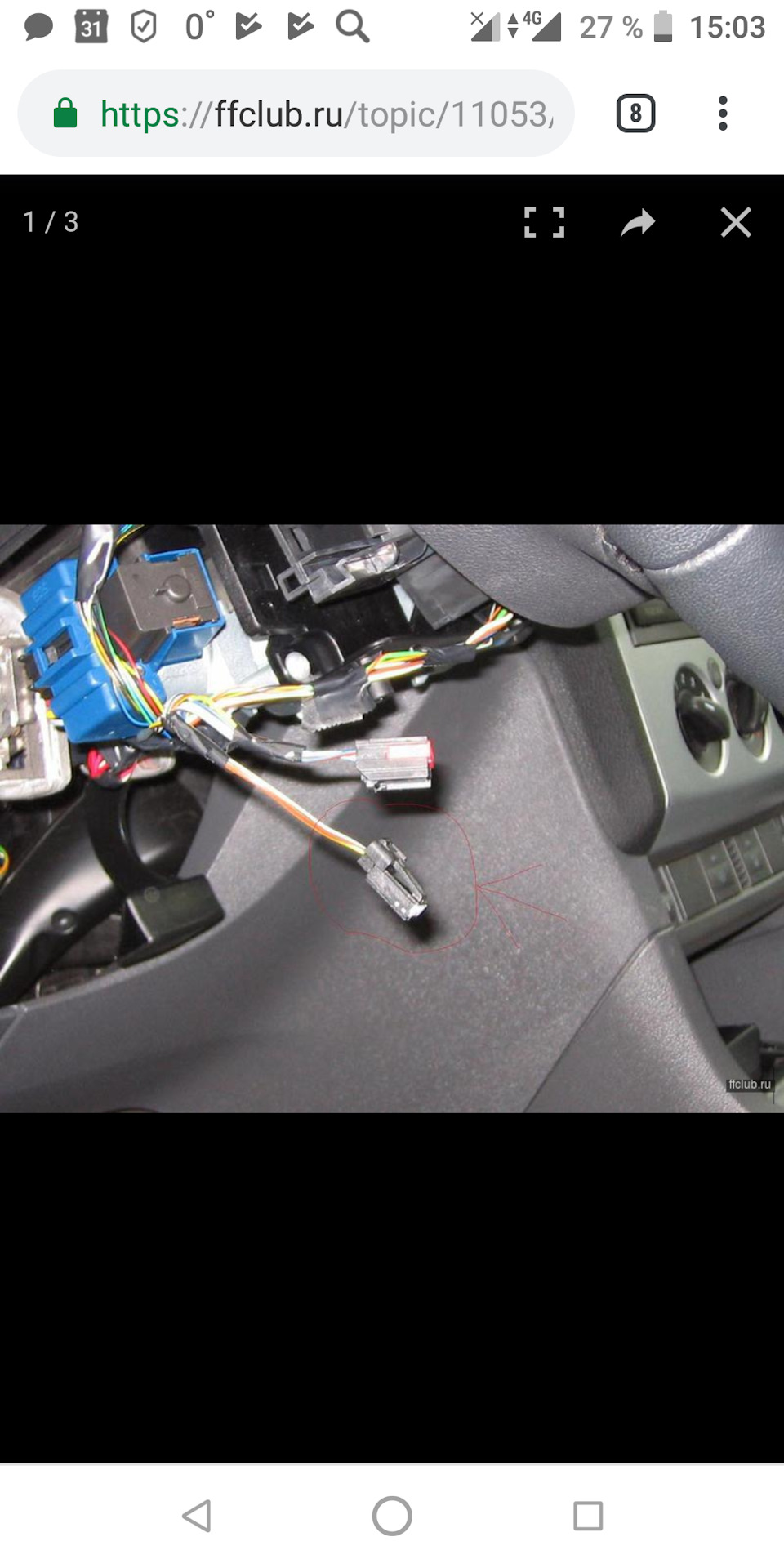

В моей комплектации так же не оказалось управление магнитолой.
Но благо все очень просто это изменить. И ничего сложного.
Купить переключатель можно не за дорого на разборе.
Снимаем кожух подрулевой. Она делится на верхнюю и нижнюю часть.
Там уже ждут готовые провода с завода и разъем.
В нижней части кожуха, делаем отверстие. Аккуратно.
Все встало как родное. Ничего дополнительно прошивать не надо.
В инете очень много описаний данной операции )

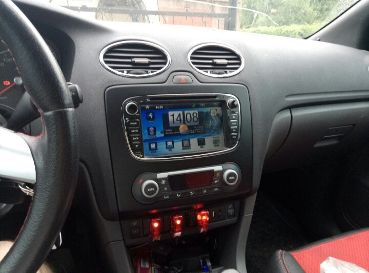

Работает с вне штатной магнитолой?
Обязательно
А как подключил? Просто у моего друга, такая же магнитола как и у меня, только у него есть джойстик, но он перестал работать с новой магнитолой.
Не знаю, не знаю. Подключал все штатно. Все жо сих пор работает. Могу поменять назначение кнопок. У меня машнитола от навипилота
Вот у нас такие же магнитолы
Видимо не правильно подключил значит, хотя там сложно ошибиться. Или магнитола с браком. Там есть модули которые распознают сигналы. У меня например один сгорел уже, отвечающий за выключение ее, заднего хода и еще чего-то.
Хорошо, спасибо) Поковыряюсь ещё чутка)))

Здравствуй подскажи у меня нет штатного управления магнитолой, получается под кожухом есть вся проводка для подключения
Комплектация у меня самая простая вот я и не знаю надо еще что то докупать (проводку тянуть), кроме джостика ?
В некоторых случаях не нет, надо смотреть
Куда копать не подскажишь?
Как куда, вскрывать кожух, как и написано
