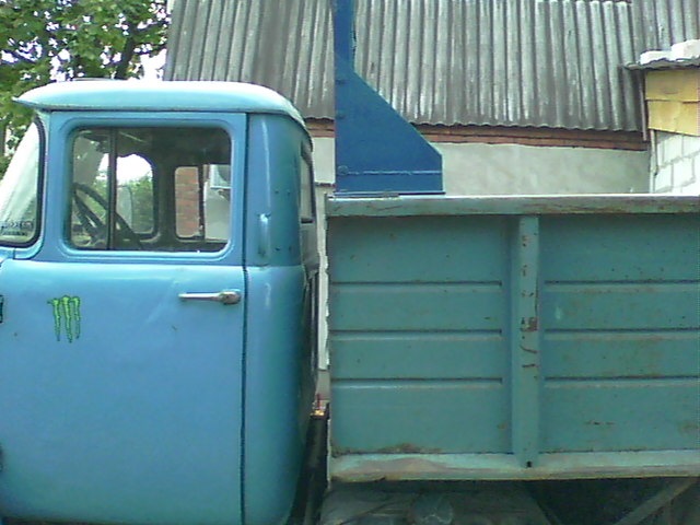

Наблюдая по городу за аналогичными зилами заметил что некоторые смотрятся бодрыми,

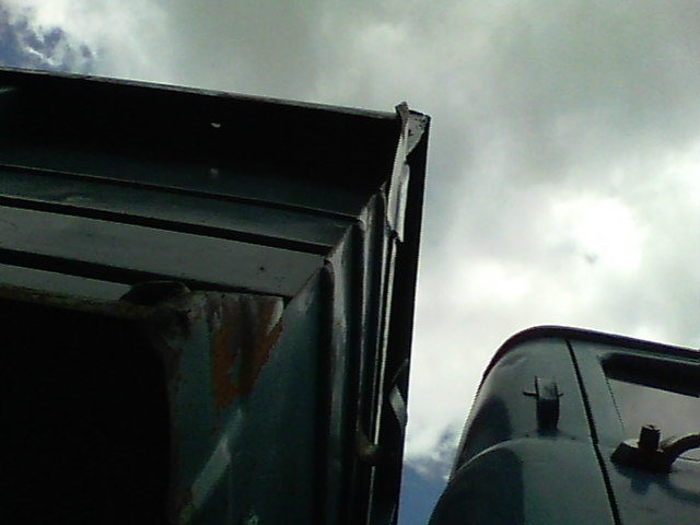

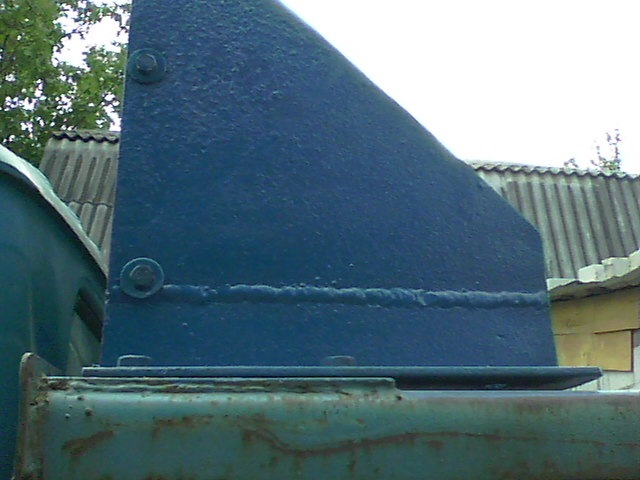

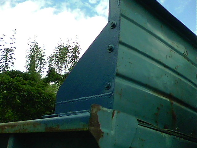

а некоторые убитыми. И вот наблюдая за теми что по бодрее заметил что бодрость и свежий вид придает ровность кузова и борта переднего. часто у многих умирают опоры передние кузовва, и кузов опускается ниже и со сторны кажется что он вот вот пополам сложится, некрасивое зрелище. И еще заметил что передний борт доже у многих на соплях держится и завален сильно на кабину тоже мерзость. Посмотрел на свой кузов и борт дааа, опоры тьфу тьфу еще родные а вот борт передний жизни повидал тоже на соплях был. Срезал все нафиг и сварил новые усилители, для этого понадобилось, уголок 60х60мм х 70см. лист 3мм. вырезал треугольники и приварил цельным швом с 2х сторон к уголкам а сами усилители к борту и кузову на болты, теперь намного лучше…
