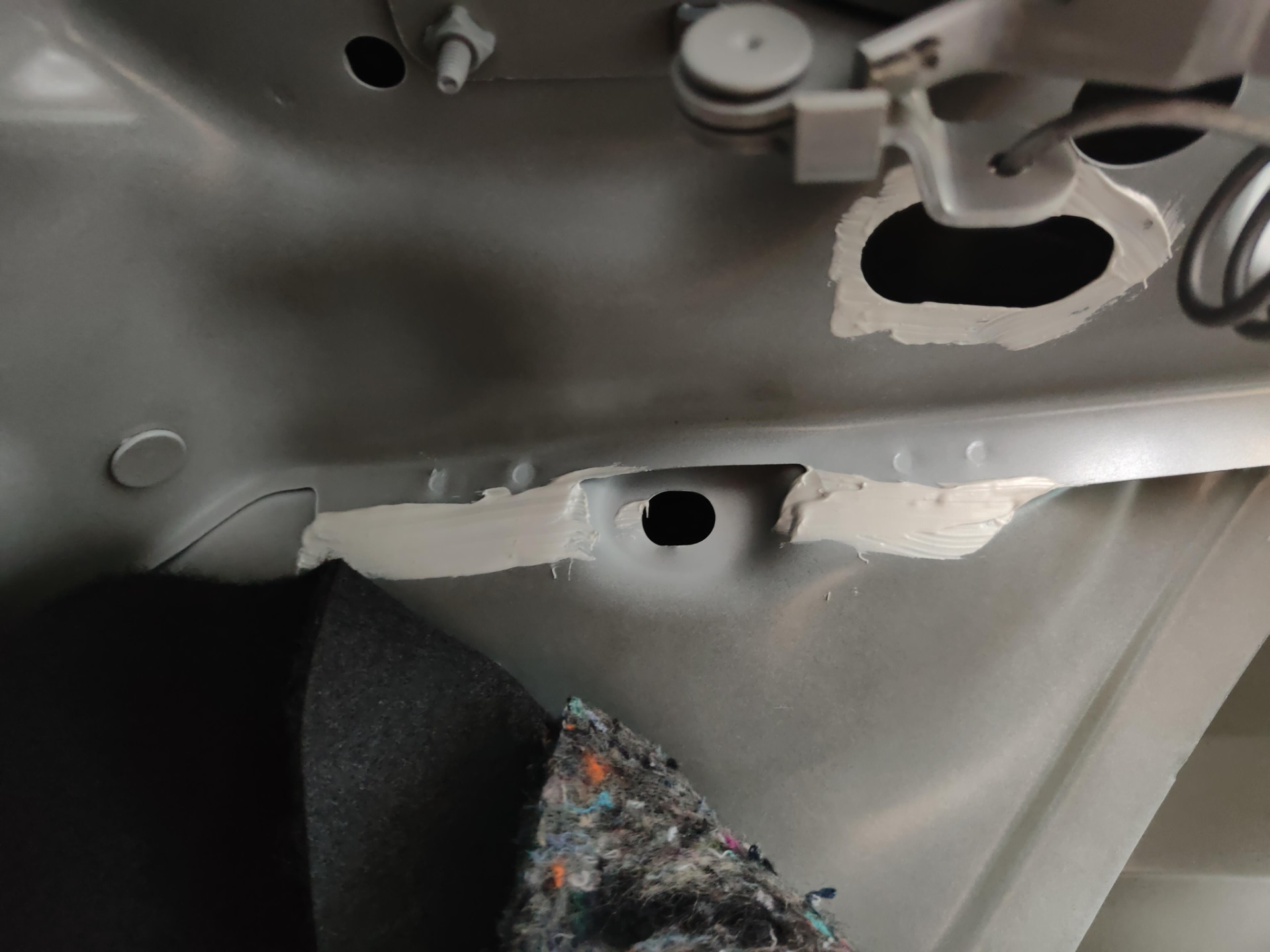

Приехал забирать свою машину. Да, конечно, я перед этим вынес всем мозг, когда сделают и т.д. Ну потому что просто достало кататься на сервис с новой машиной🤬 . Кто-то забивает на это всё болт на 60 и говорит, ну это же АвтоВАЗ, что ты хотел?! А я хотел, чтобы тачка из салона выехала и как минимум первый раз я приехал к ним на 1 то, а не через 2 часа, потому что на всех колесах грыжи, через несколько дней застучала резинка глушака так, что думал, отвалится снизу кусок железа, зимой электрика высаживала аккумулятор в 0 (приехал из магазина, поставил возле дома, через 15 минут нужно ехать, а она не алё), абс работала с такими звуками, что передать нельзя, пока не обновили (это было зимой).

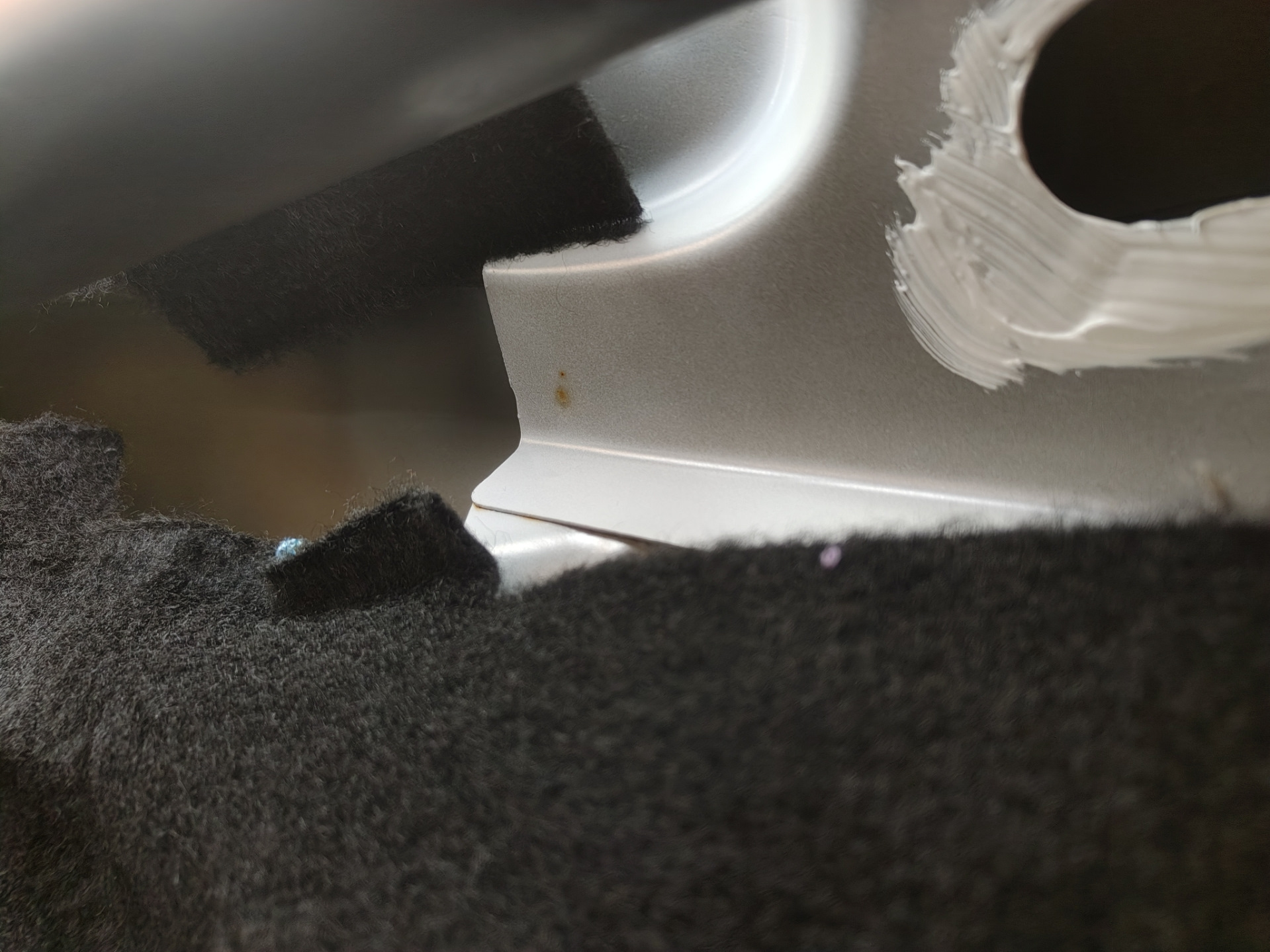

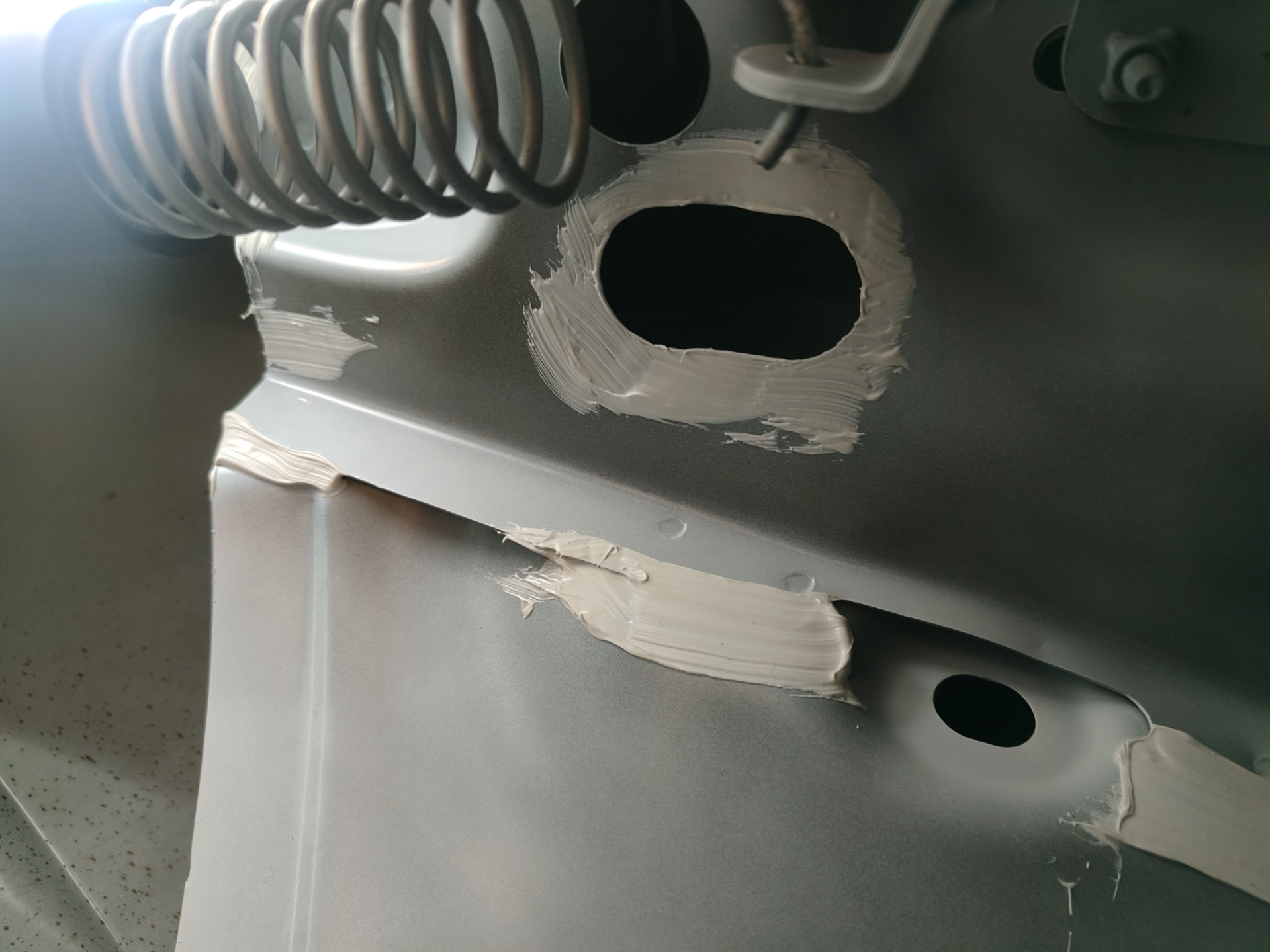

Сейчас я ждал пока закрасят эту ржавчину в багажнике, в итоге в некоторых местах не прокрасили.
И вот опять я трачу своё время и сижу жду пока доделают. И ещё опять предписание по обновлению ABS вышло.

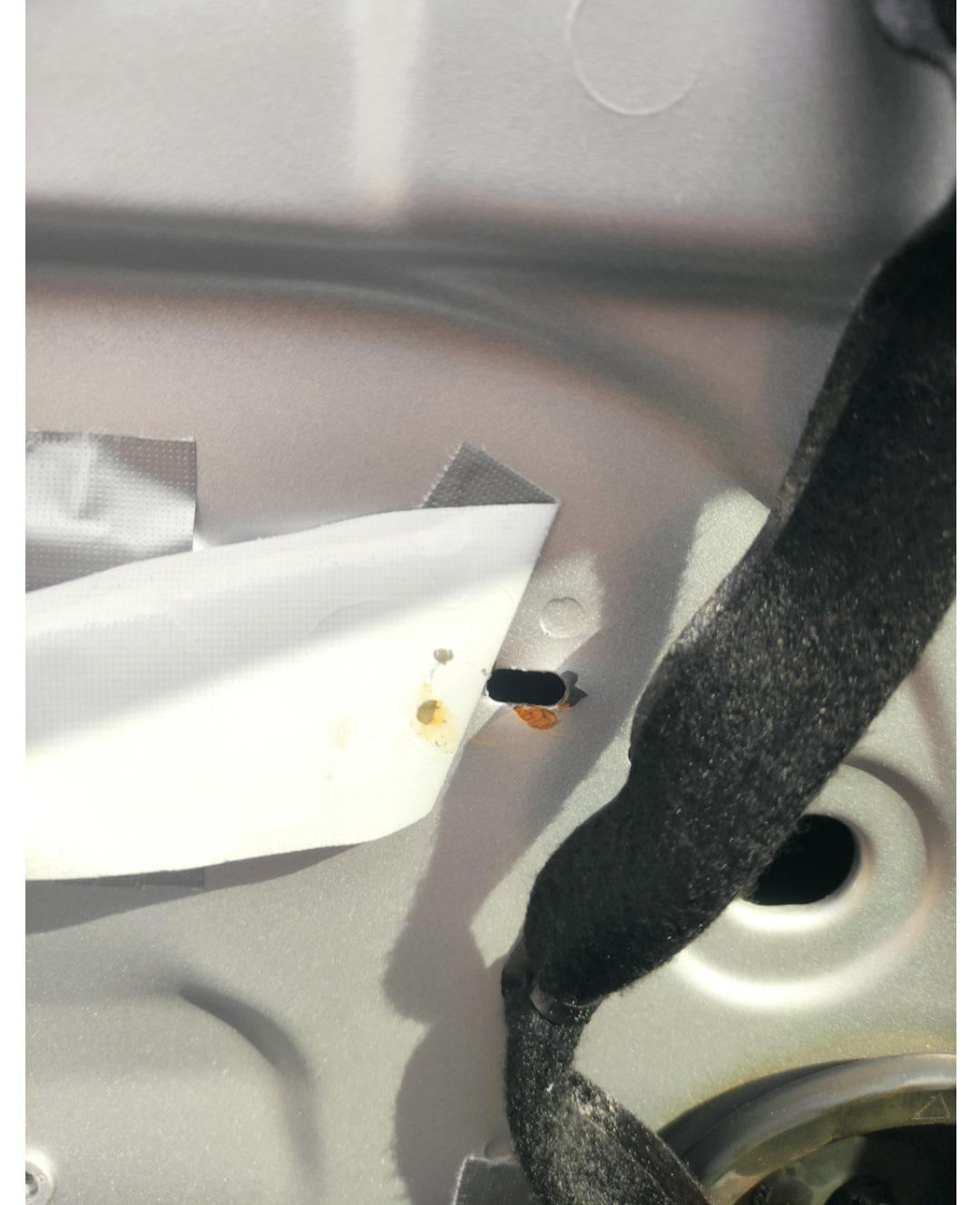

Дружище, да ты не расстраивайся. Это подделка низкого качества, я когда музыку ставил, отклеил заводской скотч в месте с грунтом на дверях, а там ржавчина. Эта машина компромисс пока деньги не появятся. Пока гниёт до дыр, уже продашь. Когда то АвтоВАЗ обманул моего отца, теперь и меня) Вынуждают это покупать.

И кстати на вот это всё ушло целый месяц пока осмотрели, отправили на завод, завод одобрил, потом записали через пару недель…

Думаю это из-за того, что не стали красить по нормальному внутренние части, сэкономили на заводе, вот они и покрываются налётом этим, но металл нормальный используют сейчас, глобально он не должен гнить, даже вроде как и оцинковка, эти правда части не знаю, но всё же
Эти не оцинкованы, оцинковка двухсторонняя у наружних деталей, а вот выштамповка той же двери из черняги ( куда карты дверные крепят) и так по всему кузову

И под капотом будет через пару лет на стыках налёт и опять же не сгниет там ничего до дыр долго
Там и металл то не крашенный в багажнике, грунт только какой-то серый, ну на стыках чуть покрывается налётом, глобально это никуда не пойдет, не сгниет, ездите спокойной и не мучайте себя. А если бы это была Нива 3 дверная, Совсем бы при таком подходе нервов не хватило, она уже через пару лет снаружи по швам цветёт), так что это ерунда

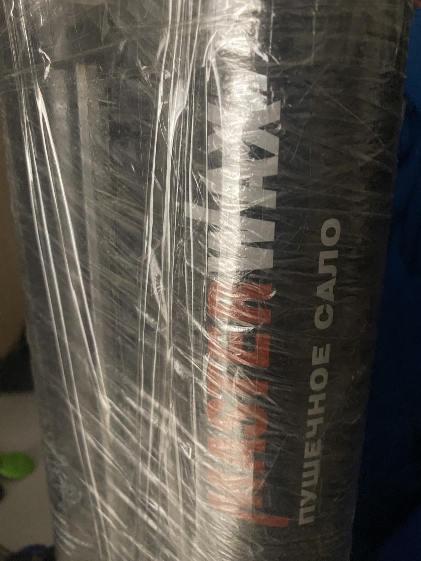

я в форд в пороги заливал пуш сало +атф
Ржа пошла уже всё, ничем не уберешь, только консервировать мовилем или пушсалом…и кататься дальше…
Герметиком законсервировали… Завод так сказал…
Заводу лишь бы спрятать с глаз… Я бы сам замазал мовилем и забыл. Мобиль НН годами держит, на гранте проверено… гнилушка ещё та…

Да не надо с ней ничего делать. Прёт то из под стыка деталей. Технология такая.
Катайся и не парься. Главное чтобы на внешних панелях все было чисто, как на дорестайле.

Все правильно вы сделали: под герметиком не видно будет как продолжит это все корродировать.
😄 меня ремонты по гарантии вообще уже веселят, ребятам подшипники ступичные 2 недели везут, в итоге они забивают и сами всё себе ставят.
Корректором из канцтоваров помазали?
Гуашью
Бесполезный ремонт, глянул у себя — тоже ржа есть и не только в этих местах. Залил пушсалом с расстопом, когда арки внутри антикорил.
Маляр говорил аккуратно тут герметиком пройдём, если это аккуратно, как у него не аккуратно?!
Т.е. получается можно купить герметик себе и сразу обработать.
Ну да…
Надо на заметку взять.Жара будет и себе сделать. Получается нанесли кислотный грунт на стыки, а потом герметиком
Надеюсь, что нанесли…
это прям ремонт так ремонт. водопроводчик наверное делал =)

я бы не давал им больше машину, серьезно. Такой пахабный ремонт может сделать только не уважающий себя человек. Уж лучше пятен кислотником наделать чем вот это все. Ну и получается с самим очагом они ничего не делали если доделывали при Вас. Это они сделали просто что бы Вы от них отстали.
