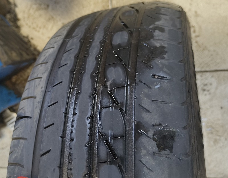

Поменял 2 июня зимнюю резину на лето. Проездил две недели — правое переднее на десятку в неделю спускает.
Приехал в шиномонтаж — нашли старый прокол, жгутик начал пропускать. Заменили. Говорят — смори, резина-то до индикатора стёрта. Меняй, того-этого.

Смотри, говорят, того-этого, резина-то старая передняя внутри сильно пожрана. Сход-развал делать надо.

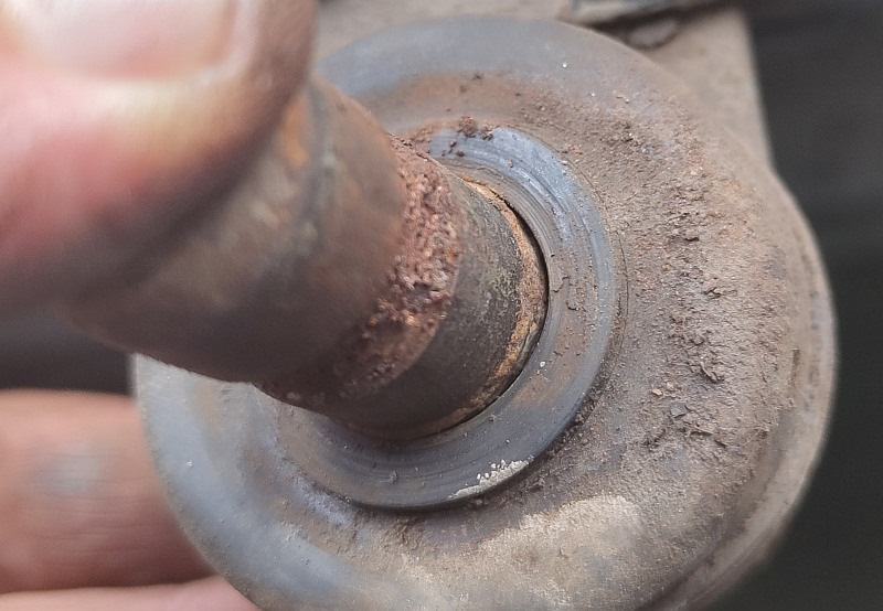

Поехал в гараж самообслуживания — на подъемник — матерь наша углеводородица, а шаровые-то как пестики в ступках болтаются.
А ведь ездил я так же в декабре, из-за стуков в подвеске, нашел незакрученную гайку тяги стаба, а шаровые были в норме… Я ведь тогда их специально проверял, без отсоединения ступицы, но люфта не было.

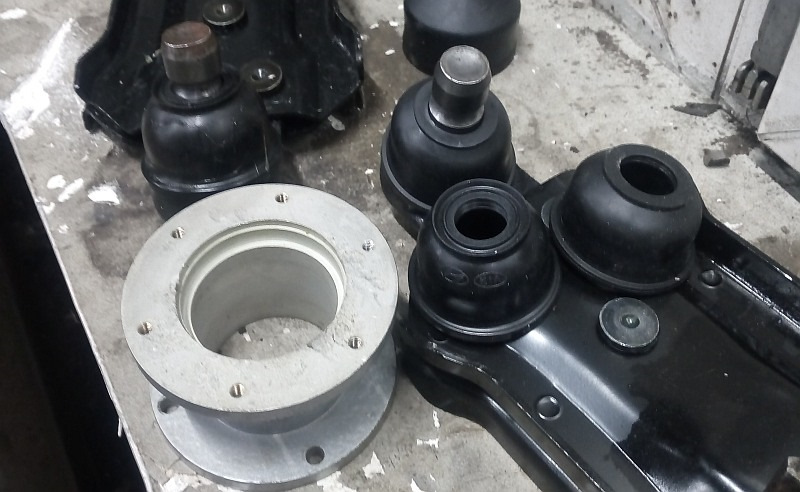

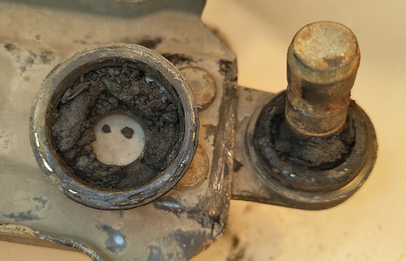

Повезло, что в декабре я успел рычаги обслужить перед предполагаемой установкой. Потому что и пыльники у CTR позорные, и смазка под ними смешная.

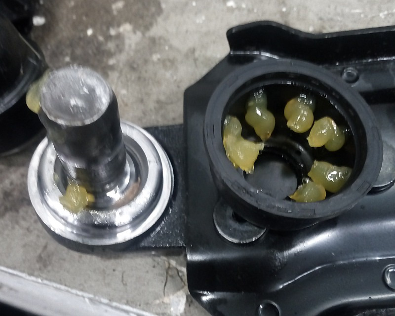

Установил пыльники KIA HYUNDAI 5451722000 — у них кромка на 1 мм меньше по диаметру и имеет дополнительные кольцевые уплотнения по пальцу. Оправка для установки — нашел какой-то богом забытый фланец на работе, а он идеально подошел для пыльника.
Под пыльник набил Агринол ШРБ-4 От души, без жадности.

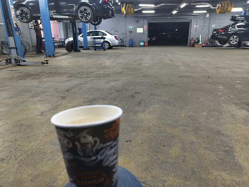

Время семь, мастерская до девяти. Два часа — два рычага. По нормативам на Лачетти — замена одного рычага — один нормочас. И я успел. Еще и масло поменял, раз уж защиту откручивал. Залил божественный "Amsoil 5W30 Signature Series Synthetic Motor Oil".

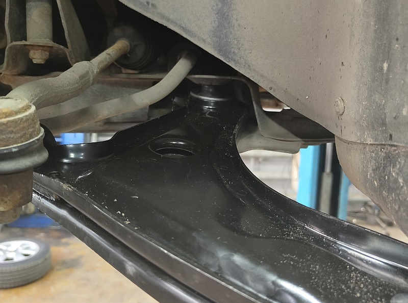

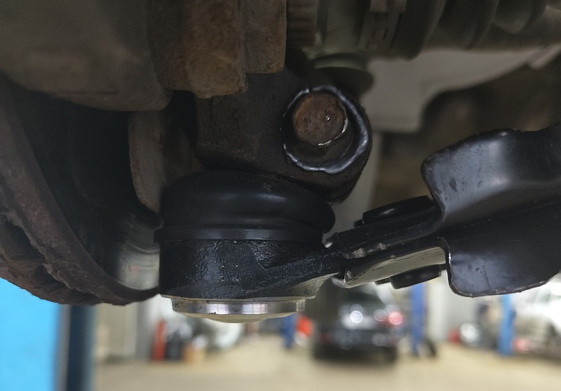

Тактика установки рычага: сначала завести и установить по месту задний сайлентблок и прихватить его болтом. Потом завести на место передний, монтировкой помогая ему попасть между втулками и тоже зафиксировать болтом. Потом гидравлической "трансмиссионной стойкой" втолкнуть на место шаровую, затянуть предписанным моментом. Поднять стойкой подвеску в рабочее положение и протянуть остальные два болта (болт шаровой 60 Нм, передний болт 125 Нм, задний 100 Нм).
Начитавшись ужасов о намертво закисших болтах рычагов, я даже купил заранее комплект новых, но внезапно эта проблема меня обошла стороной — всё открутилось без затруднений. Собрал естественно с применением резьбовой пасты — тут пошло, что оказалось под рукой, а именно ВМПАвто "Алюминиевая смазка" (артикул 8037) — ладно, лучше чем ничего-то.
Наиболее трудоемкой операцией оказалось выдергивание шаровых из кулаков. Съемник я конечно с собой не взял, да и не знаю — удалось ли бы им подлезть. Поэтому орудовал монтировкой и действовал исключительно грубой силой, без фантазии, работал на скорость, так сказать. Но сил и пота потратил на это прям очень много. Надо будет изучить, как делать эту операцию изящно и легко.

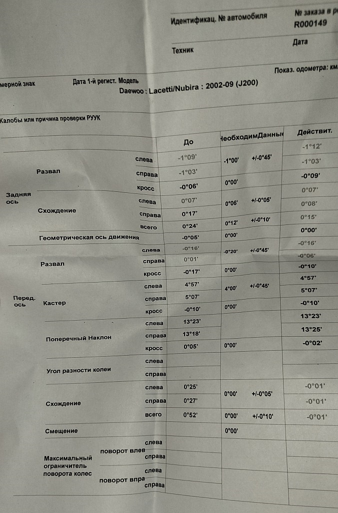

Теперь сход-развал — круглосуточный. Приехал — они автобус делают. час делали автобус, потом полчаса фуру, потом я. Левая тяга с наконечником срослись в единый кусок металла, они десять минут делали всё остальное, а потом двадцать минут мудохались с этой тягой.
Закончили ровно в полночь.
Однако присматривайте за мастерами — эти сначала пытались мне делать регулировку по "Daewoo Gentra 2005-11", а там отличия!.. Говорю — господа, я сильно извиняюсь, но несмотря на надпись Daewoo Gentra на багажнике, будьте так добры, выберите на компьютере Chevrolet Lacetti J200. Они очень удивились, прямо искренне. Сразу видно, Джентра не частый гость в их сервисе.

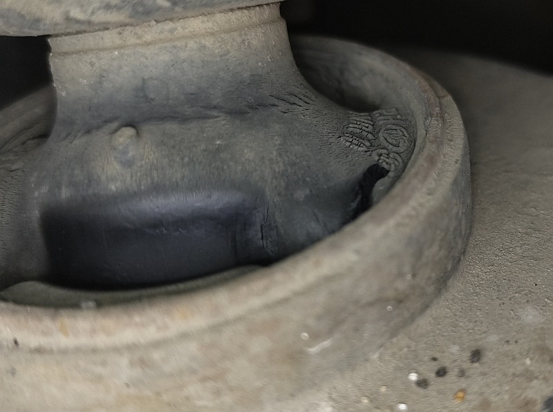

Зато ВНЕЗАПНО оказалось, что дробь и рывки при трогании с места — это шаровые. Ну вообще говоря и задние сайленты тоже были полудохлые, все в трещинах и деформированы. Я думал — это старая корзина сцепления уже догорает. Ан вот те пожалуйста, с новыми рычагами всё отлично.

Ну, у владельца хватило ума понять, что помещение и стенд ночью простаивать не должны, если клиентов дофига.
Со мной в полночь закончили, следом еще одна машина сразу заехала и еще одна уехала за новыми рулевыми наконечниками. То есть очередь даже заполночь.

задние сайленты — пока не отслаиваются от обоймы можно считать вполне живыми
ездил до такого состояния поменял, т.к. начали скрипеть, да — были в трещинах, но поведение машины на новых не изменилось совсем, трещины не влияли ни на что
С обратной стороны уже начали отслаиваться.
Да уж, сервисмены они такие. Каждый раз как делал схождение приходилось доказывать по какой машине делать.
