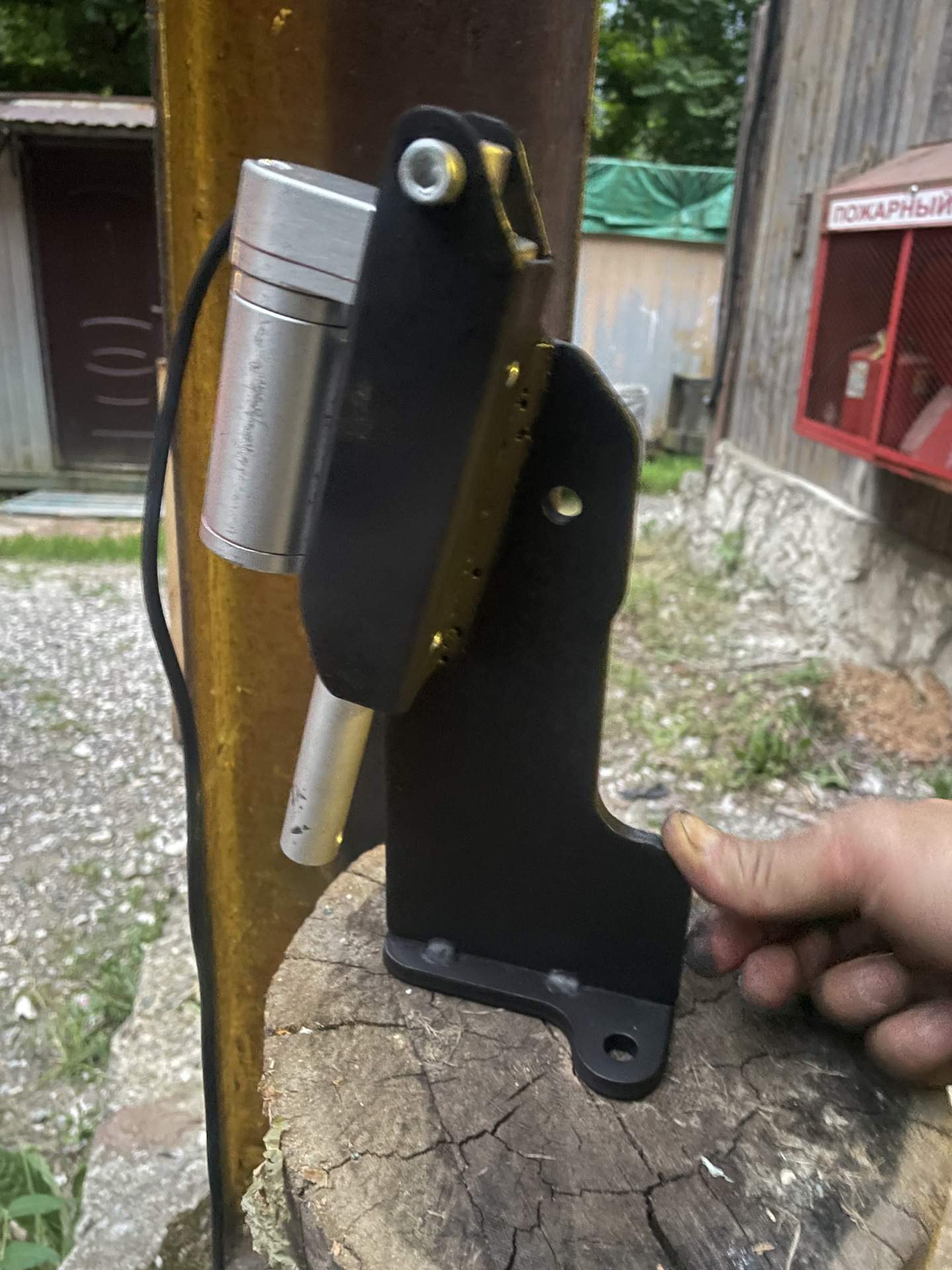

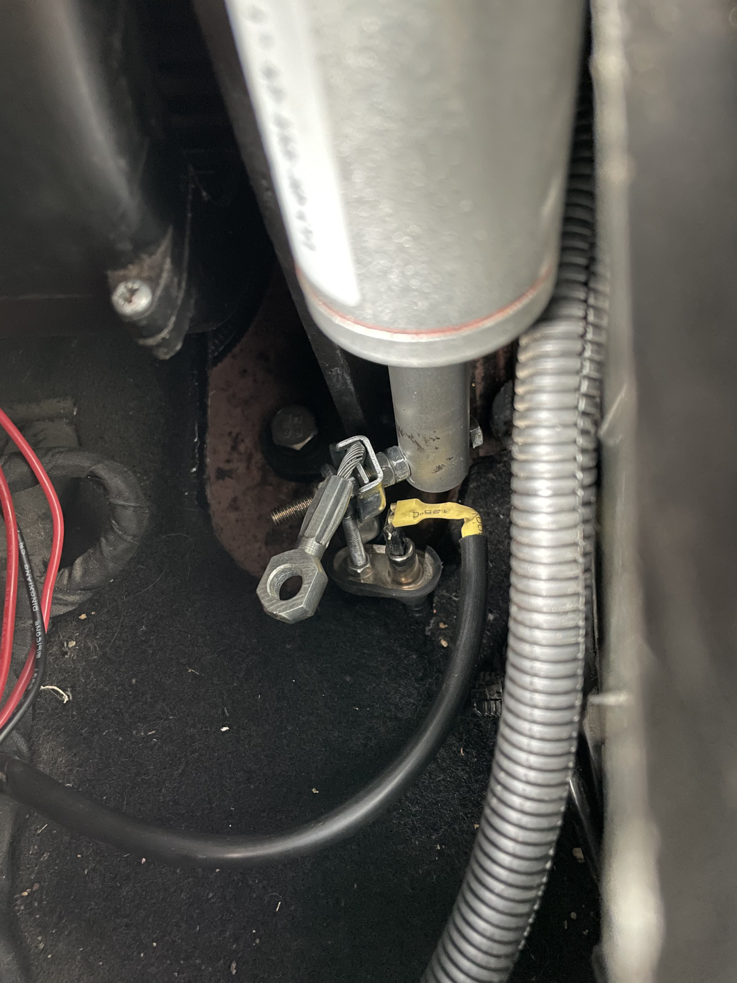

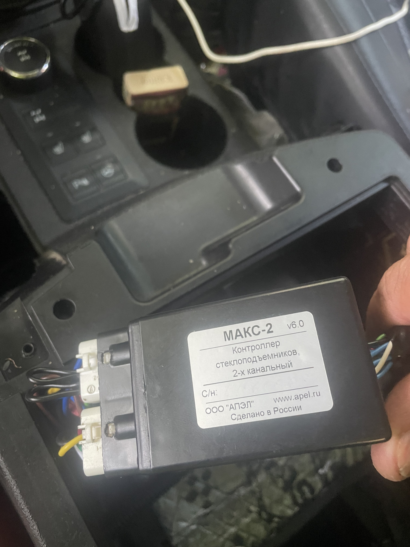

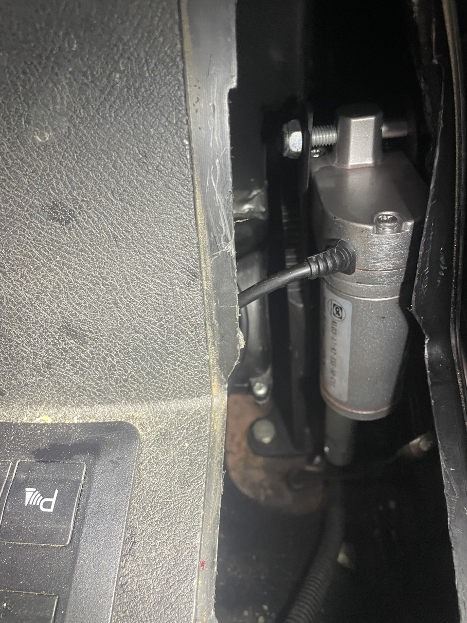

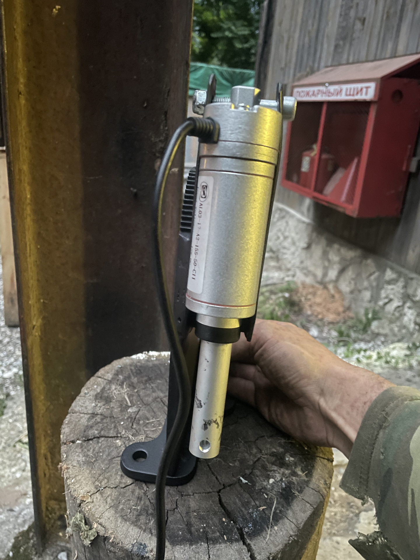

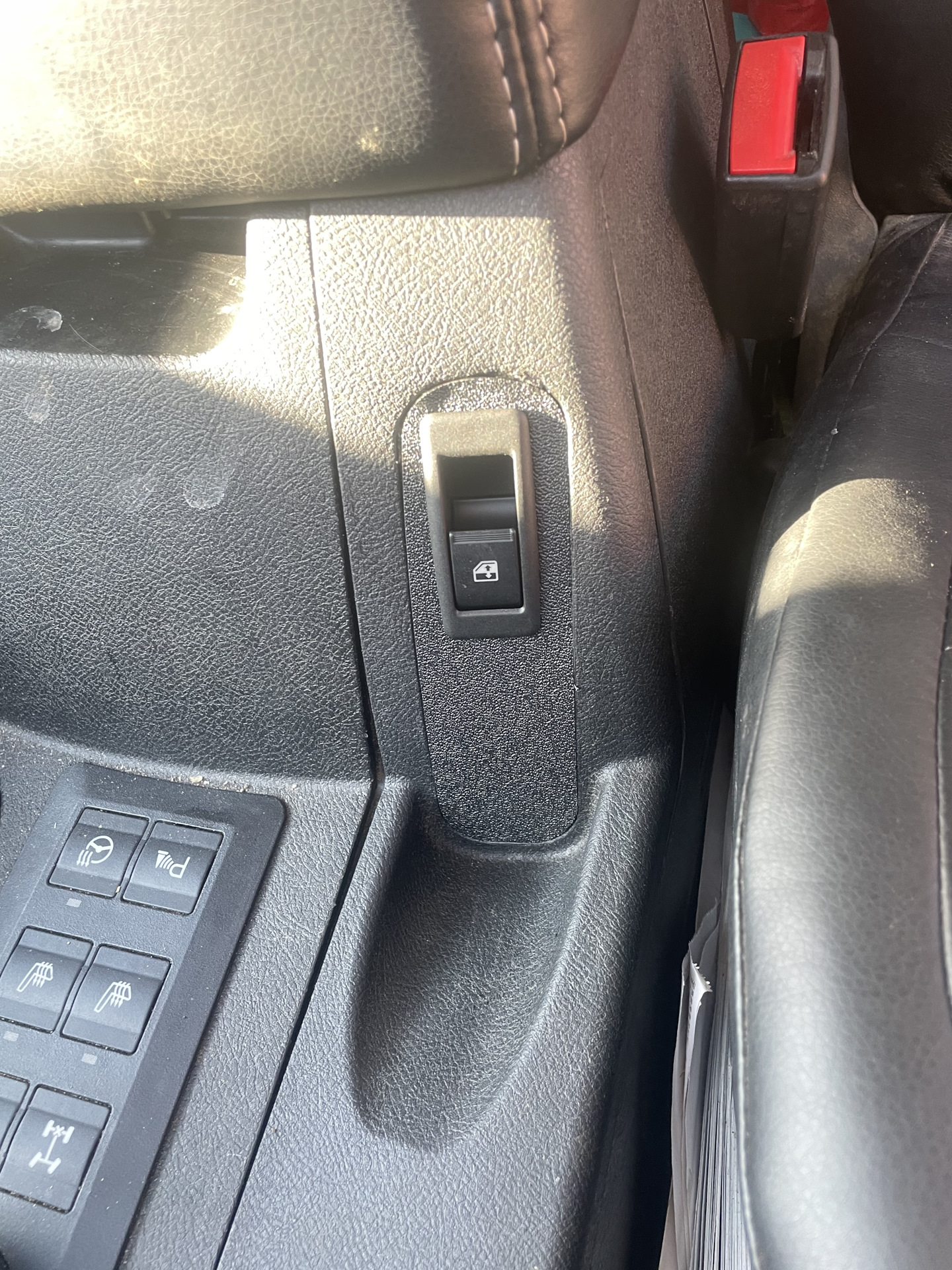

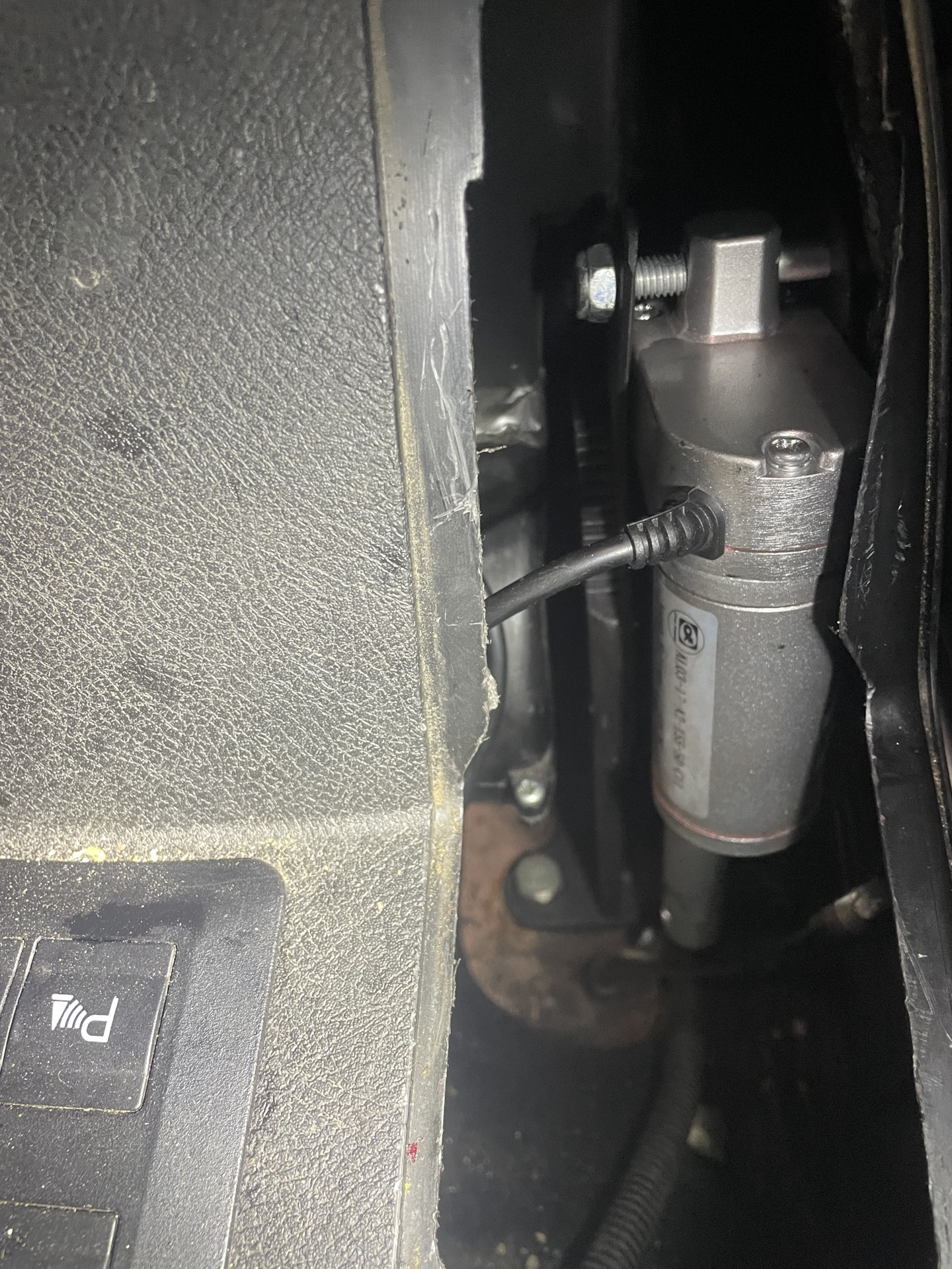

Сделал электромеханический ручник. Привод линейный 50 мм ход 100 кг тянет, но возьму на 150 для перестраховки. Электроподключение, нажал тормоз подается питание на кнопку . Затягивает за 6 секунд, с другим приводом будет за 4( жду пока придет) держит хорошо, сложно было настроить оптимальное натяжение, установил доводчик стекол Макс2 ( были нюансы подключения), одно нажатии и ручник затягивает отключается по привышению силы тока, так же одно нажатие и ручник опущен. Стоят дисковые тормоза, в целом нормально затягивает. Сложность была сделать концевик чтобы лампочка ручника загорелась, минут 40 потратил. Троса родные, хотел под днищем мотор ставить, но подумал что погодные условия убьют, покупать дорогие моторы не хотел.

Отличная идея. А что за привод и где его купить?
После 27 июня будет полноценный тест когда придут все электронные запчасти, я скину ссылки. Вообще линейный привод 50 мм ход 1500N, на Али так и искать
А стойка самодельная под него?
Стойка от родного ручника, к ней приварен кусок профиля 40х40

Не понял. Это соленоид или там моторчик с червяком?
Червяк 50 мм ход

2. Зачем нужен колхоз с кнопкой и прочими концевиками на приборку? Там же есть родной концевик – параллельно ему запитать блок из нескольких реле с силовым проводом – и все – ручник поднял, моторчик отработал. Ручник опустил, моторчик в другую сторону отработал. Решается все несколькими релюшками
3. Компенсация лишнего усилия и выработки тросов – сильная пружина между моторчиком и тросом, плюсминус на 100-150 кг, есть в свободной продаже. Вот ориентировочно так и думаю осуществить эту задумку
Какой колхоз? Родной концевик и оставил, был вопрос как его четко разместить, решил, зачем реле лишние в моторе встроены концевики в начале и конце хода, зачем пружины и что то еще? Я хотел максимальной простоты, нажал кнопку ручник отработал, нажал еще раз опустился.

фигасе, современные технологии в уазе)) пиктограмка на кнопке только немного не в тему…
Уже заказана с гравировкой
