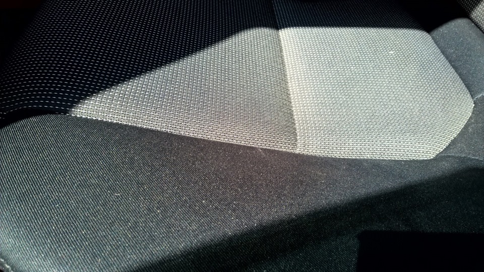

В Субе предыдущий ее владелец тоже был грязнулей. Как то разлил немного минералки на переднем сидении. Образовалось пятно с разводами. Хм. Машине 9 лет и такая ерунда… 30.05.2015 перед генеральной уборкой авдотьи было решено потренироватся на Атмосубе.
Итак!
Первое — все пылесосится! Так, чтобы небыло ни соринки.
Потом присутпаем к мойке (стирке)
Из моющего средства был выбран Мистер Проппер. Причина — его в последствии не надо смывать. Однако водой сидухи я все равно промыл. Одного флакона проппера хватило и на субару и на авдотью)))
Два ведра воды, одно чистое — по ведру на сидуху, второе с проппером. Четверть флакона на 10л.
Наносил на сидуху раствор с пеной с помощью поролоновой губки. Потом щетку с жесткой ворсой мокал в раствор проппера и тер мокрую сидуху взбивая пену. Пену щеткой собирал к краю сидухи, потом поролоном все снимал и так раза по три на каждую из поверхнотей (спинка — сидуха). Поролон каждый раз старается в ведре с чистой водой, вода меняется по мере загрязнения.
С Субарки вымыл больше всего грязи (грязная пена аж перла) с водительского сидения. Его вообще мыл с пристрастием. В целом ушло примерно 2 ведра воды на сидухи.
Для сравнения — у авдотьи только на пассажирское сиденье потратил одно ведро. Вода — грязнючая!
Сегодня забирал легася со стоянки. Вот что значит мойка)))! Каждая белая ниточка — сверкает! Сидухи как новые.
Передние высохли. На улице +26С, но вчера был просто ливень и потом солнце, а сейчас так вообще +20С и третий час льет как из ведра… Задний диван пока мокрый.
Если будет завтра солнце — оставлю нафиг открытый люк на солнце. Тогда точно все высохнет:)))

фоточки бы увидеть до и после)
До не получится, а вот после пожалуйста)))
На солнце и приоткрытом люке все сидухи еще до обеда высохли. Фото добавил в заголовок
Жду )
Закинул)))
Надо подобным способом еще дверные карты отмыть.
На авдотье после чистки мистером проппером все посторонние запахи куда то выветрились.
