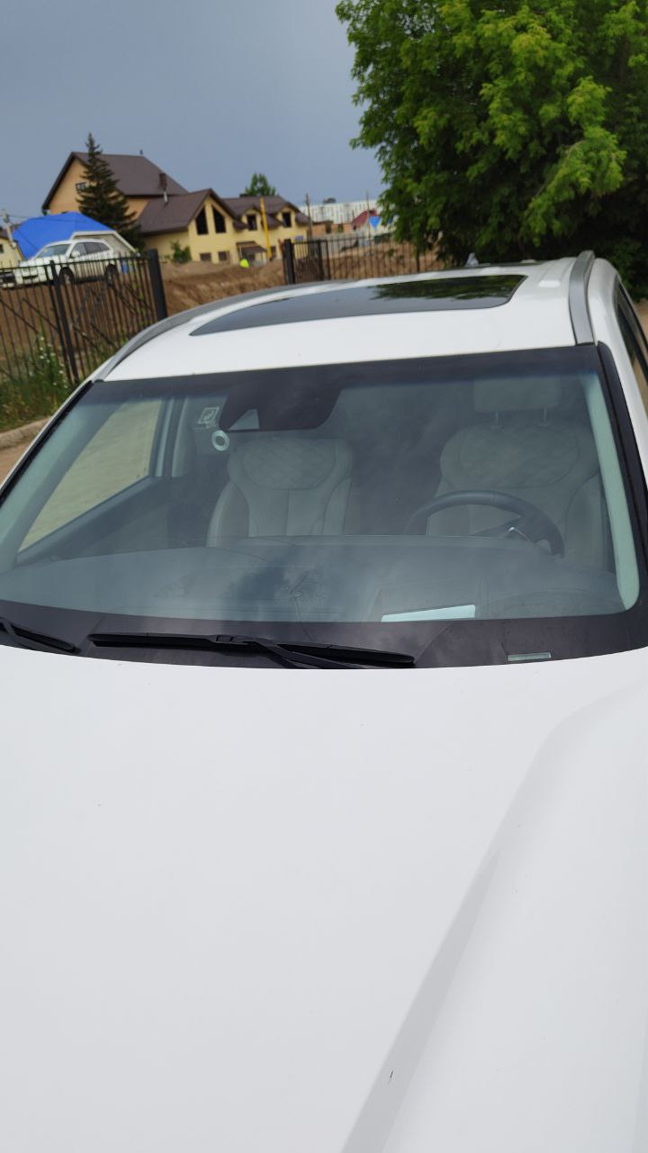

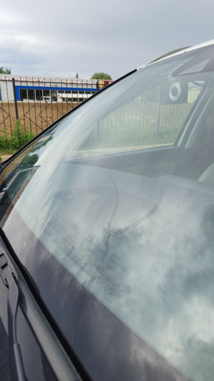

Еще осенью словил в лобовое то ли шип, то ли камушек, в общем получил скол и мелкую трещинку на лобовом стекле, немного выше дворников примерно по центру стекла.
Как обнаружил (а это на следующий день) сразу поехал в сервис. Залили/заклеили прогрели вроде норм уехал домой.
Откатал осень и зиму ничего не разошлось, думал что все ок и беда меня миновала, но не тут то было. С наступлением весны солнышко начало активно греть машину и трещинка пошла дальше. Я в сервис остановить теперь уже с засверливанием.
Чем дальше дни становились теплее тем дальше продвигалась трещина. Я снова в сервис, остановить — снова сверлят, заливают, приклеивают.

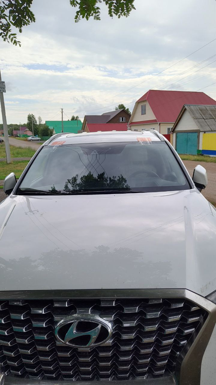

И вот пришло лето. В один прекрасный день выйдя из магазина обнаружили уже трещину побольше. Ну думали всё уже не будем останавливать посмотрим как пойдет, и трещина прям за раз стала большой.
Да трещина не мешала обзору, но мне не нравился сам факт что она есть, да и на солнце были блики от неё.
Было принято решение менять стекло. Долго искал где, да и какое поставить. Оригинал дорого, где-то нашел от 130 000 руб. Полазив в телеграмм каналах по Palisade нашел информацию что ставят Fyuao или Benson. Но никто конкретно не мог сказать что будет с проекцией, кто-то говорил что изображение двоится, кто-то говорил что стало тусклее. В общем страх небольшой был что будет косячное.
Погуглив наткнулся на компанию Автотрейд. Созвонился обговорил, подобрали стекло, выбор пал на Fyuao с проекцией (ссылка на наши стекла) тут же заказал, оплатил и мне его доставили.
Далее фото.

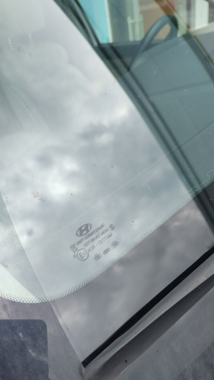

Оригинальное стекло с трещиной:

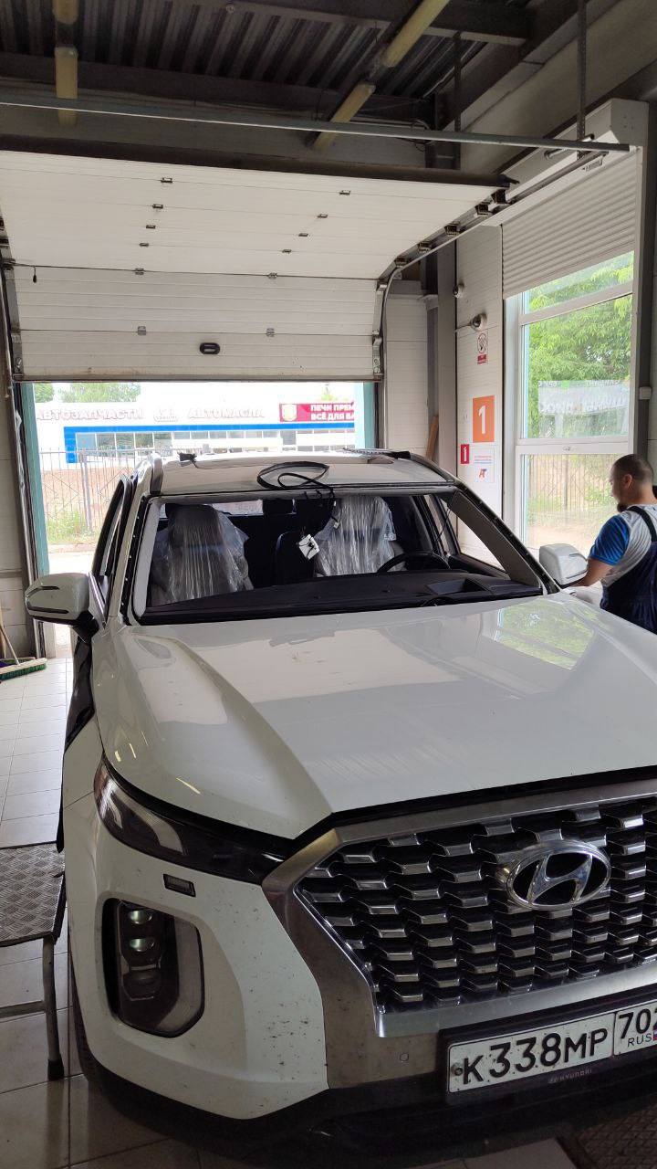

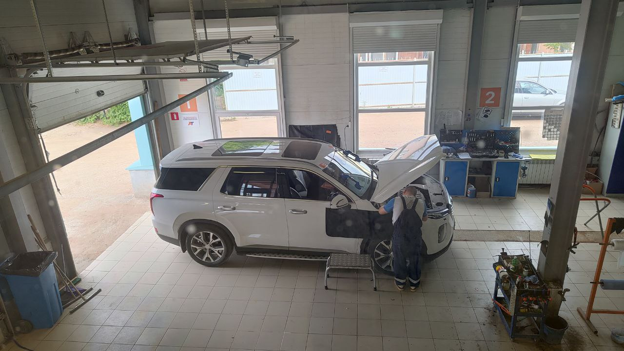

Процесс установки:

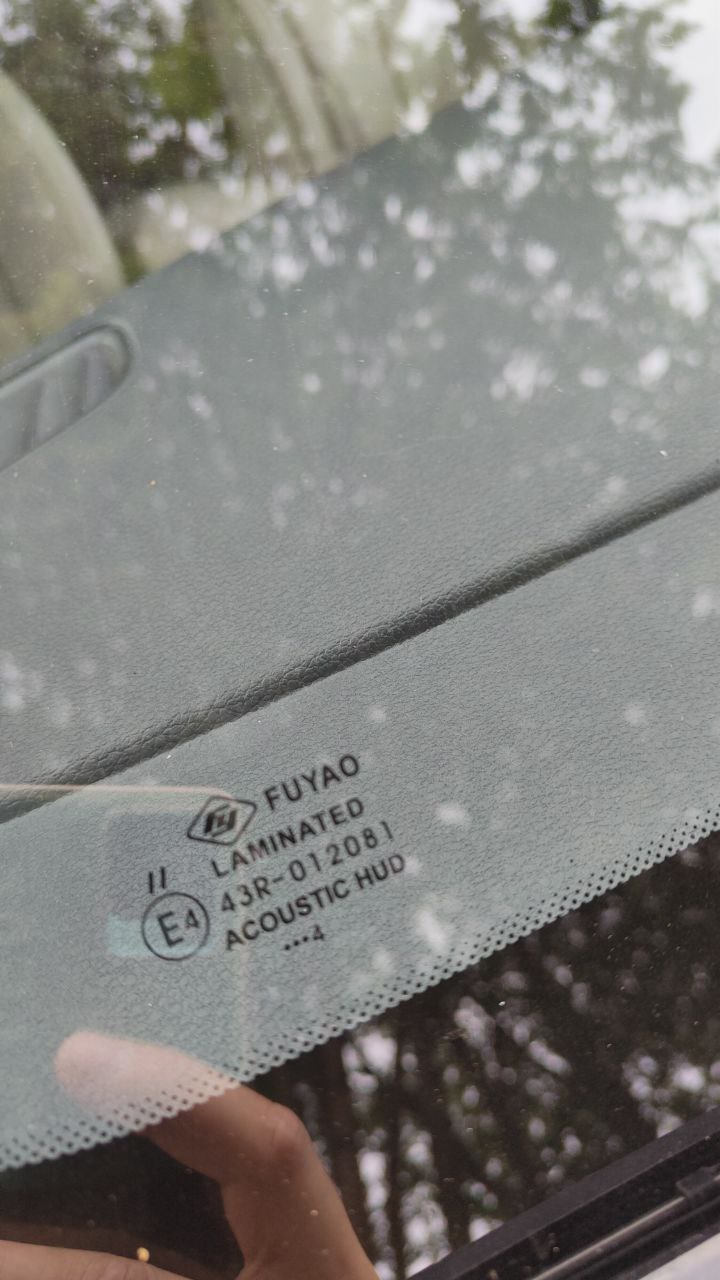

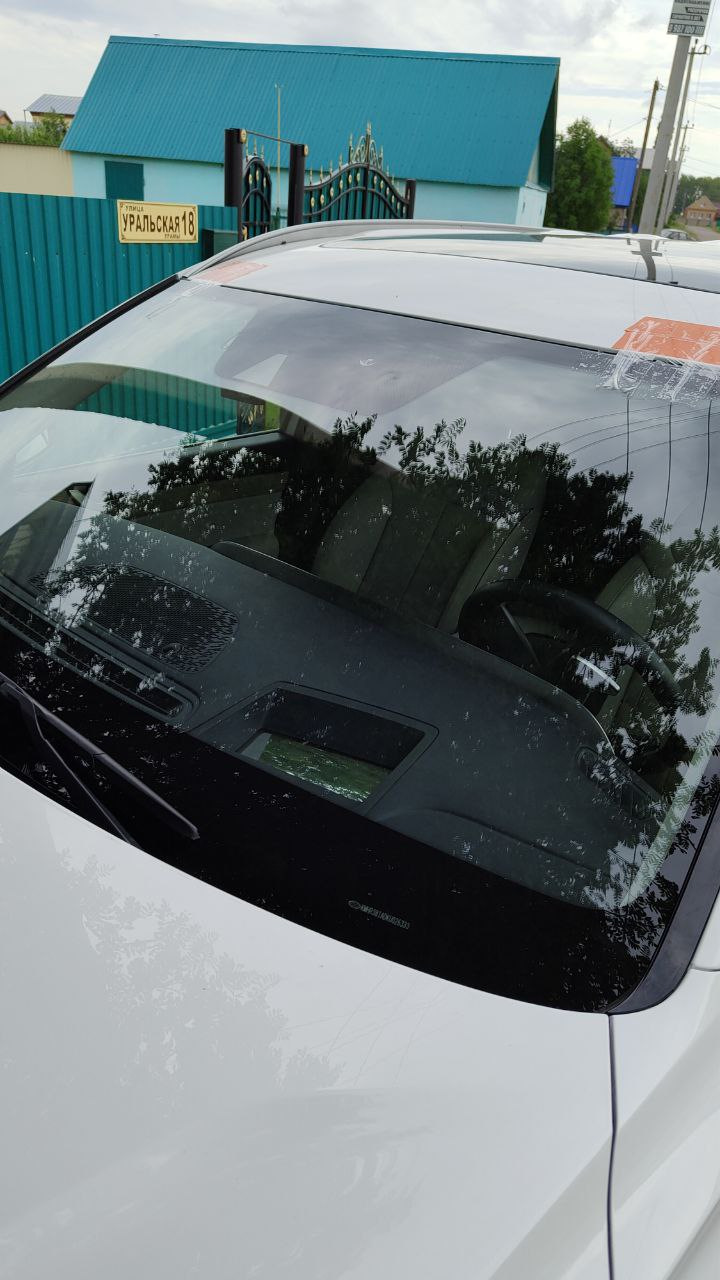

И вот оно новенькое стекло уже на машине:
Рекомендовали 3 дня не мыть, не ехать выше 70-80 км/ч по асфальту и не выше 10 км/ч по бездорожью ))), так же не домкратить авто дабы не было перекоса
Процесс установки занял примерно 1,5 часа, устанавливал там же где и покупал Автотрейд — Уфа.
Ребята грамотные все объяснили, проверили, показали и установили сервис мне понравился, всем вам спасибо.
И главный вопрос что же с проекцией?
А с ней всё в порядке ничего не двоится всё показывает четко изменений не увидел, всё как штатно.

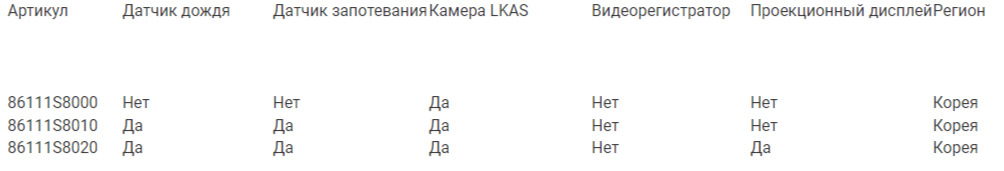

Со слов сотрудников двух компаний по установке стекол разница в количестве функционала на стеклах. Надо вот такое spb.vetro.pro/products/4187agacmouv-fyg
А якобы на престиже не все эти функции. Это со слов, сам не уверен, уж больно цена разная.
Вот здесь различия по артикулу autopartskorea.ru/hyundai…dlya-hyundai-palisade-lx2
Думаю стекла одинаковые на калиграфи и престиже. Камера, датчик дождя, проекция. Больше там ничего не бывает же
По оригинальному номеру получается, что если есть проекция, то и все есть. Но у китайцев как-то выборочно. ADAS там вроде не было (камера адаптивного круиза). Одно есть — другого нет. В наличии нет, а закажешь пол предоплате, а оно не то
Ну на престиже если проекция есть, то комплектация жирная и остальное есть. Думаю на калиграфи то же самое. Не слышал, чтобы калиграфи отличались чем то по стеклу. Там же чисто приборка, диски, решетка, спойлер, бампера, дверные карты с подсветкой. Внешка в основном. Так что думаю можно смело брать fuyao на калиграфи

Стекло со всеми датчиками. Камера, датчики света, дождя. Все работает! всё установилось штатно. Правда у меня нет штатного видеорегистратора, может в этом отличие стекол я не знаю. Установщики предупредили что может быть такое что камеру нужно будет калибровать, типа на некоторых авто из-за незначительного изменения цвета стекла могут не работать. У меня же было всё ок, все работает
Случаем не осталось точного номера стекла, которое установили?
Вот это стекло установил:
autosteklo.ru/ufa/offer/4883/fuyao/k610agacmuv
