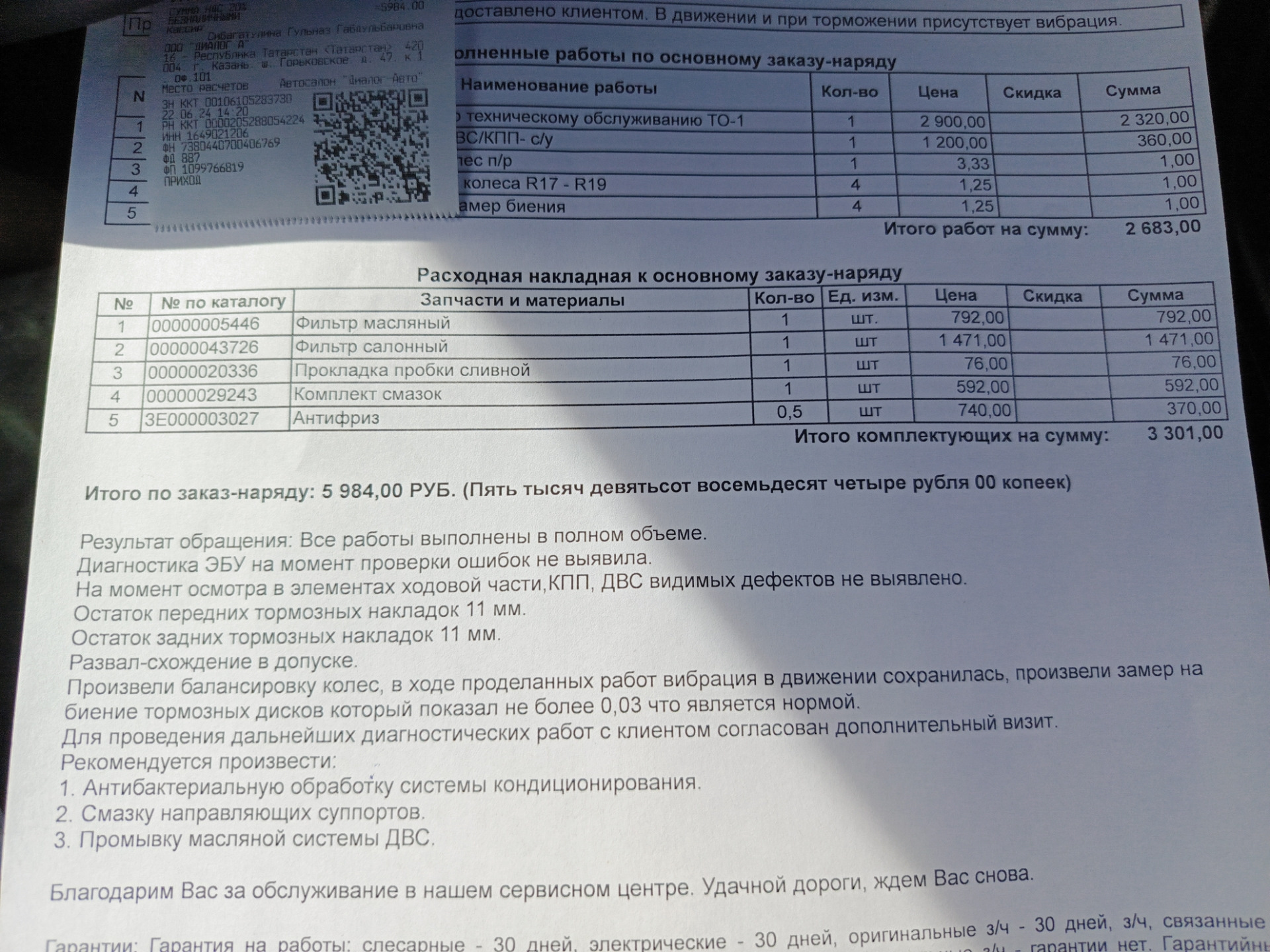

Продолжается история с вибрацией при торможении авто, на этот раз решил подключить дилера к этой процедуре так как, как раз подошло время ТО.

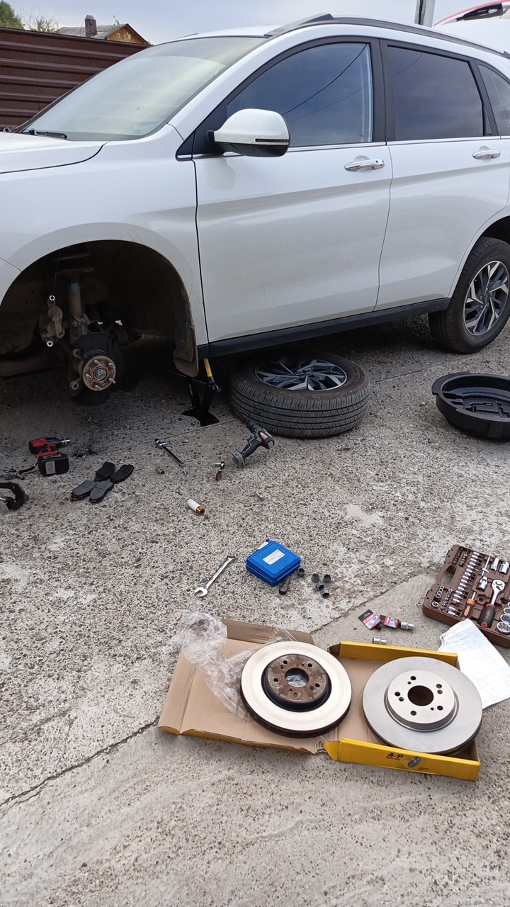

Перед этим обратно поменял диски на заводские чтоб минимизировать риск отказа в гарантии.

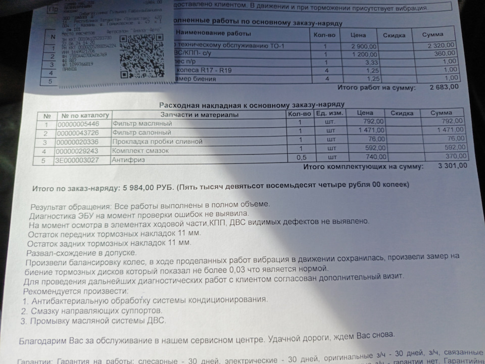

Как итого ТО провели, сделали замер на биение диска и балансировку колёс. Результат не изменился как была вибрация так и осталась.
Новое наблюдение что на холодную и когда на улице прохладно все норм, биение есть но оно терпимое, но после того как проедешь 10-20 км вибрация нарастает.
Пытался все это донести дилеру что возможна причина в резине и они когда нагреваются дают такой эффект, но все безуспешно…
Значит скоро опять поеду к дилеру…

И какой результат проверки дисков биение есть или в допуске?
На фото написано. В допуске. Но думаю если бы я рядом в этот момент не был то было бы не в допуске
У хавал слишком большой допуск для передних дисков от 0,08 до0,1, но биение начинается уже от 0,04.Мне в замене по гарантии отказали.
У меня 0.02 0.03 максимум

Они сделали проверку на биение тормозных дисков. В тексте же написано
