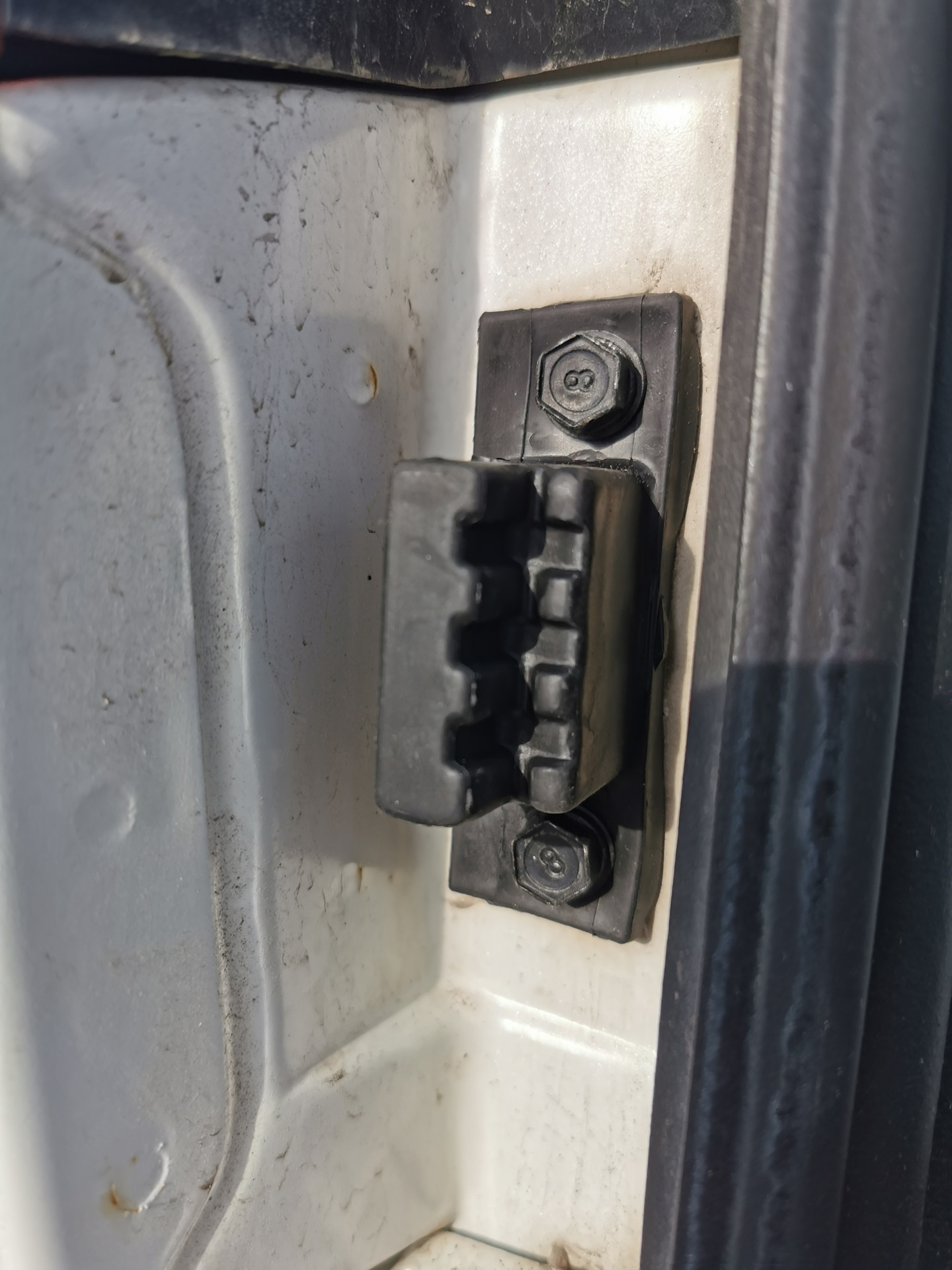

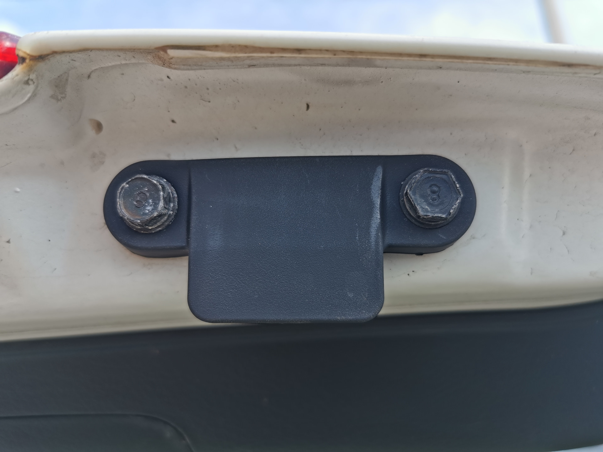

Крышка багажника начала иногда "побрякивать".Пришла пора заменить напрявляющие и отбойники.

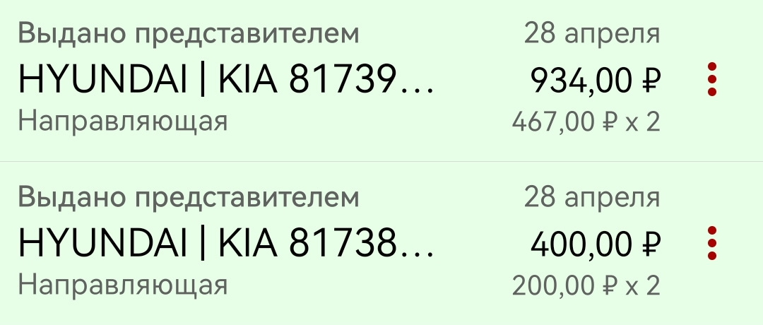

А где заказывал? Цена?
Брал в Автодоке

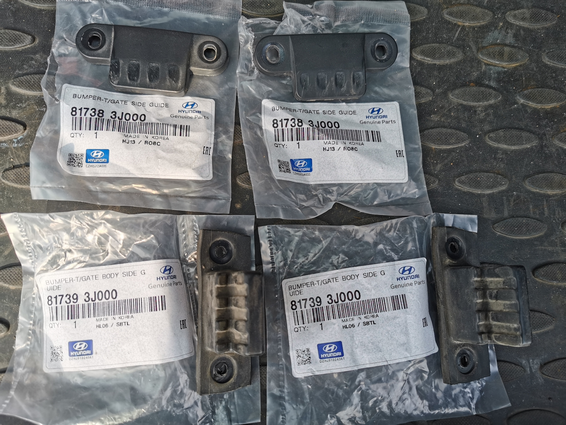

Добрый день, а вы заметили, что у вас старые разного размера, или на фото так, и артикулы которые вы купили, которые крепятся на кузов они короткие, надо брать с артикулом в конце 001.
Это на фото так получилось, под разными углами они оказались. Про 001 читал, но не стал заказывать. Эти один в один.
