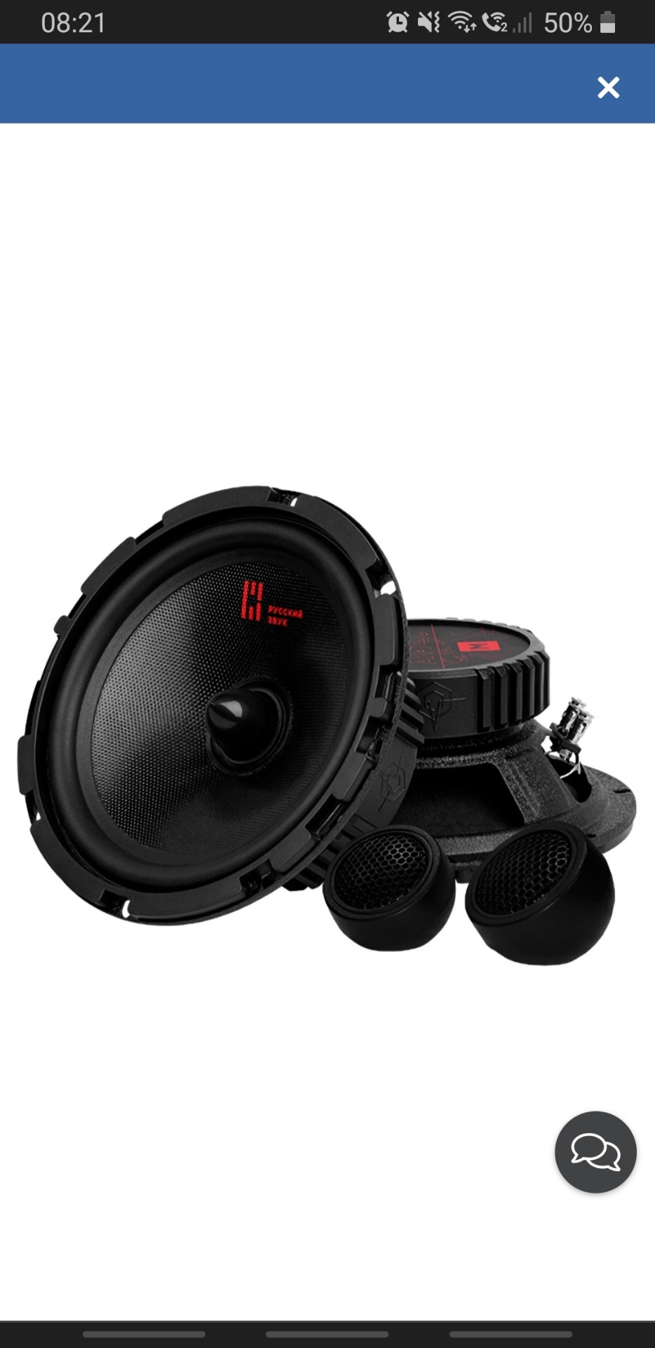

Долго выбирал, из вариантов были и Hertz dsk165, и GrounZero, и Rainbow, и Alpine.
Приехал в магазин, послушал… На мой не искушенный слух играют они все +- одинаково.
По крайней мере в ценовой категории до 10 т.р.
Выбор пал на Урал АК74.С М
Решение бюджетное, нашел за 4600 р.

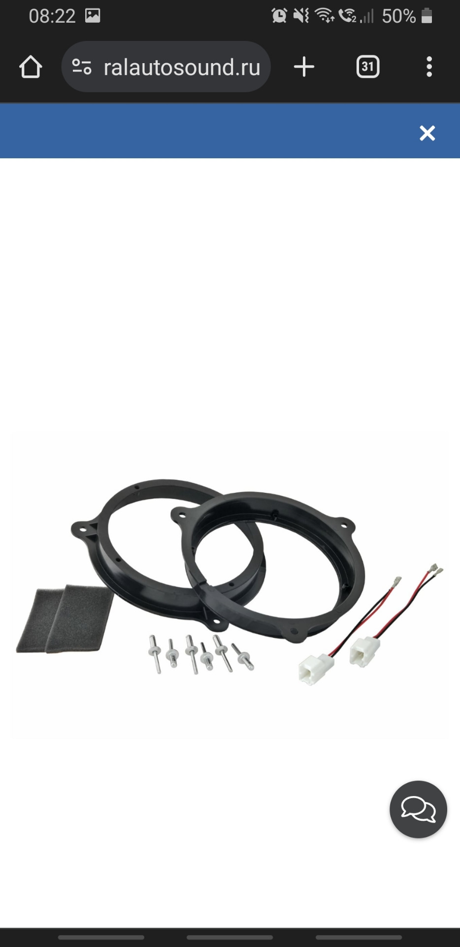

Для установки акустики купил проставочные кольца с переходниками (чтобы проводку не резать).
Цена: 900р.

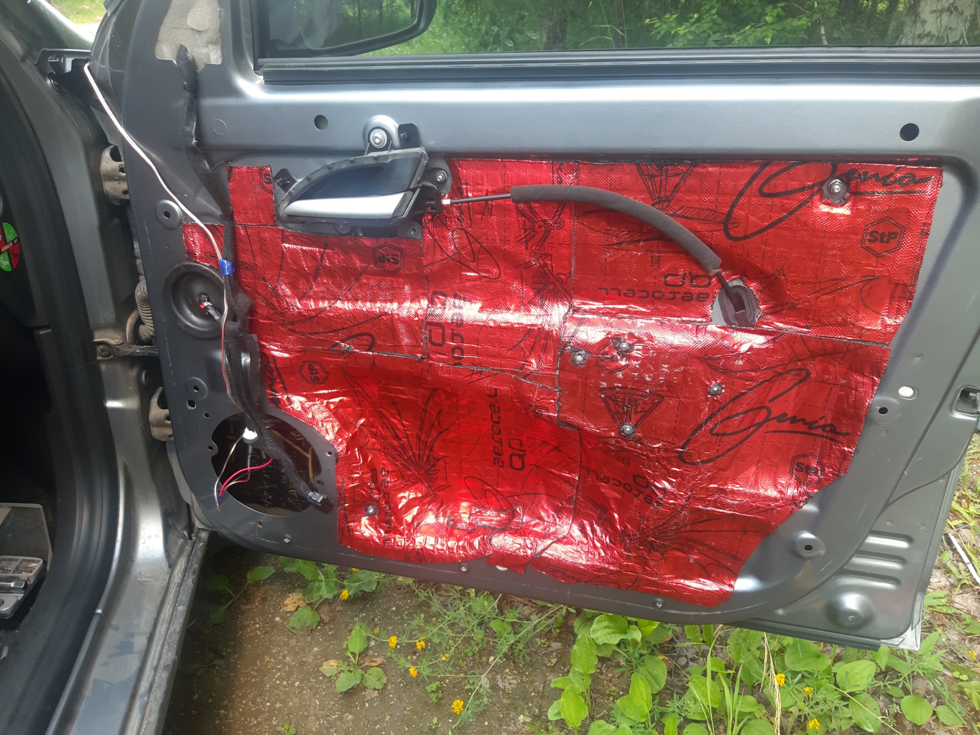

Когда всё было куплено, вооружился шуроповертом, поехал делать.
Думал щас я быстренько двери "закатаю"…
Сразу скажу, занимаюсь этим впервые

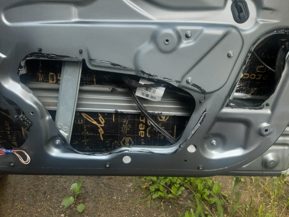

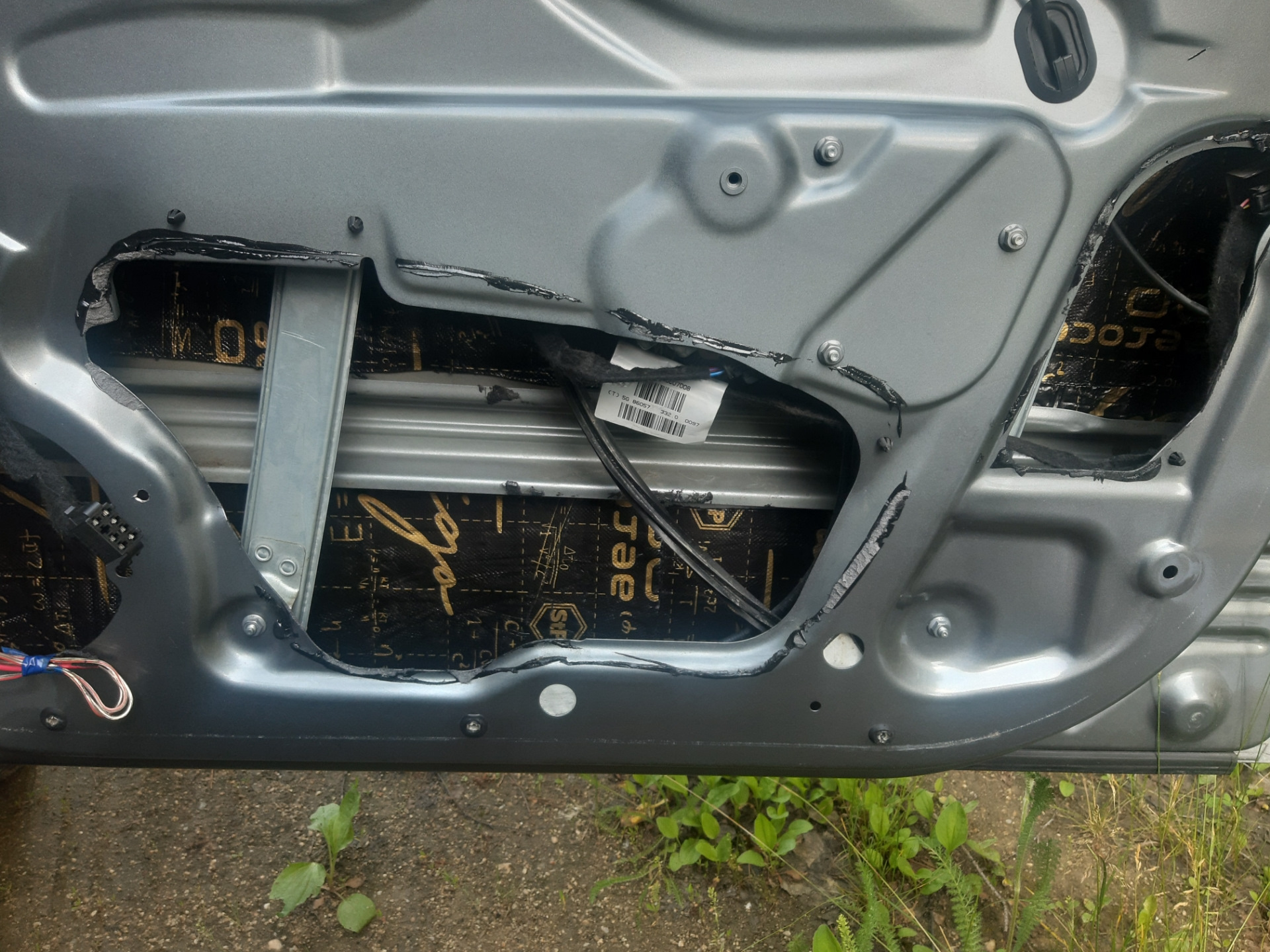

Начал с водительской двери.
Карта снялась достаточно просто, одна защелка на блоке стеклоподъемников была сломана прошлым хозяином.
Шторка валялась внутри двери, как ее прилепить обратно так и не придумал.
Во-первых, туда фиг подлезешь, во-вторых, не понятно на что ее клеить чтобы снова не отвалилась. Выкинул.

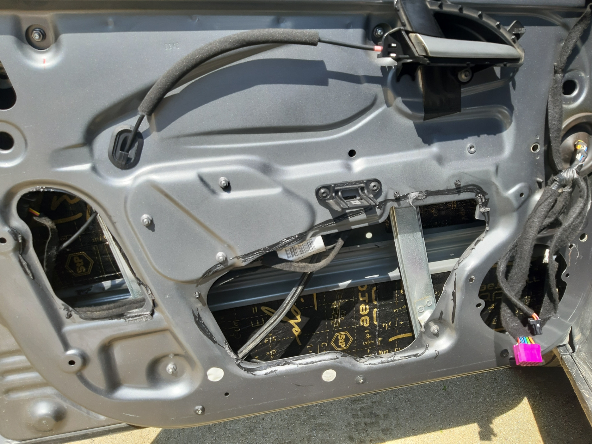

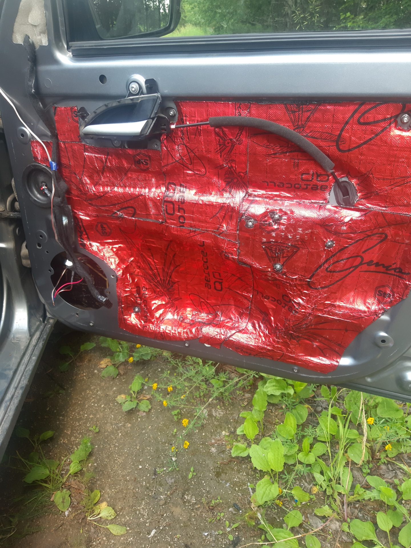

Проклеил внутреннию часть виброй по-толще, intriga
Внешнюю часть виброй genio
Не забыл и про карман.

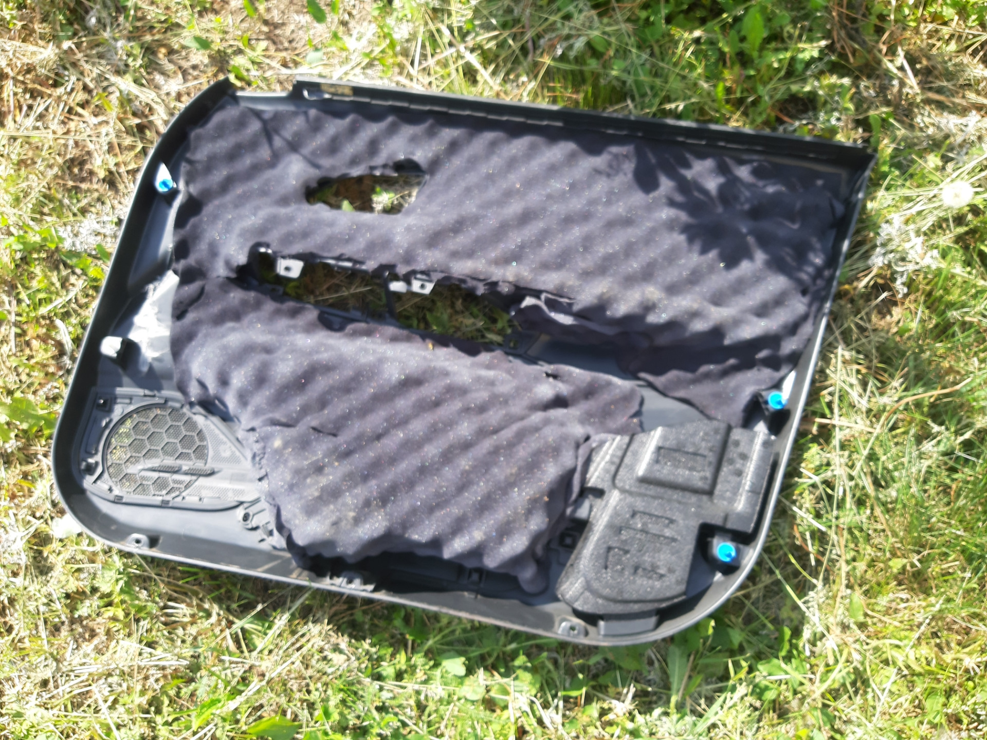

Карту двери шумоизоляцией
На этом этапе работ силы покинули меня :) убил на это часа 3-4… на улице жара +32, в такю погоду работать тяжело, да еще и неудобно там всё
Вторую дверь решил оставить на слудующий выходной.

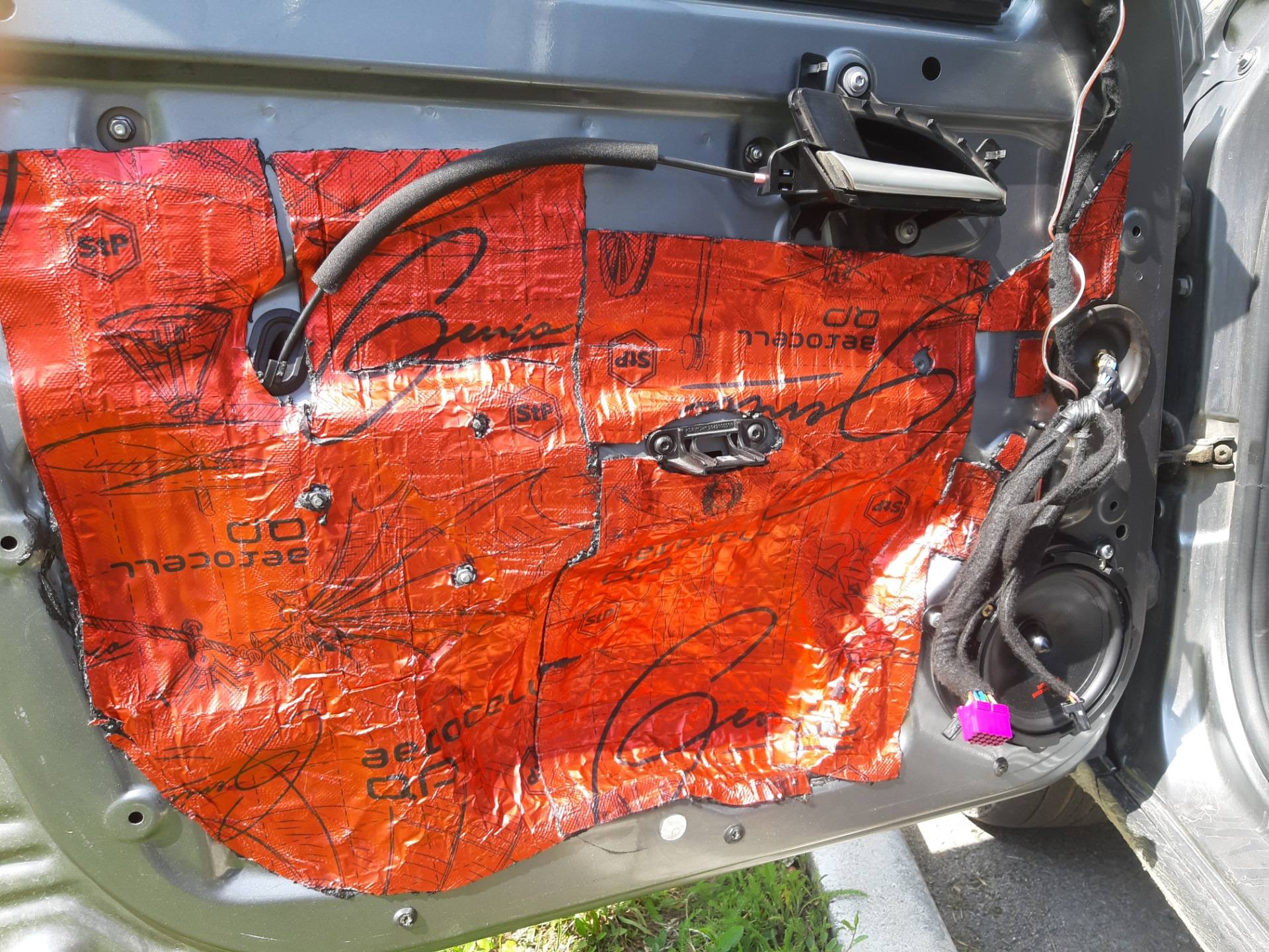

Процесс тот же, но так сказать, на опыте пошел быстрее
Пассажирскую заклеил аккуратнее ;)
При разборке в дверях были обнаружены "эстрадки" DL audio Barracuda 165.
Т.к. аккстику уже меняли, высверливать ничего не пришлось.
Проклеил проставочные кольца, прикрутил теме же болтами

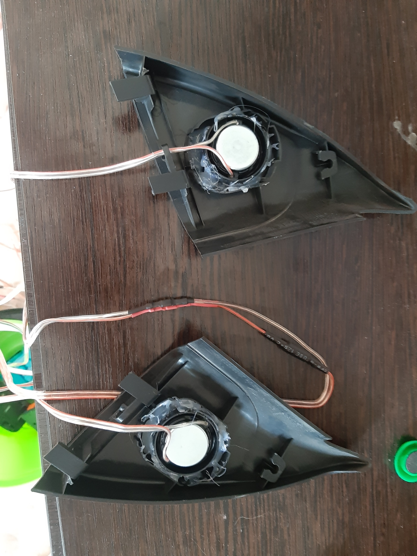

Твиттеры приклеил на термоклей, провода с кондесаторами подрезал, соеденил на клеммы и в термоусадку.
Поменял пару клипс, и собрал все обратно.
Карты встали плотно, но всё защелкнулось.

Эффект от шумки однозначно есть.
Пока ездил с непроклееной пассажирской дверью, она брянчала металлом и пластиком.

Страшно так обклеивать внутри — как зацветёт всё и поржавеет…парниковый эффект та ещё хрень.
Меня штатные динами вполне устраивали, но вот один с моёй стороны уже кряхтеть начал, видать оплётка лопнула внутри динамика…пора на что то менять
Ну там же дренажные отверстия есть.
Плюс шумка прикатывется на обезжиренную поверхность и если прикатана хорошо, там влаги нет. Дверь внутри крашенная и оцинкованная. Так что не страшно.

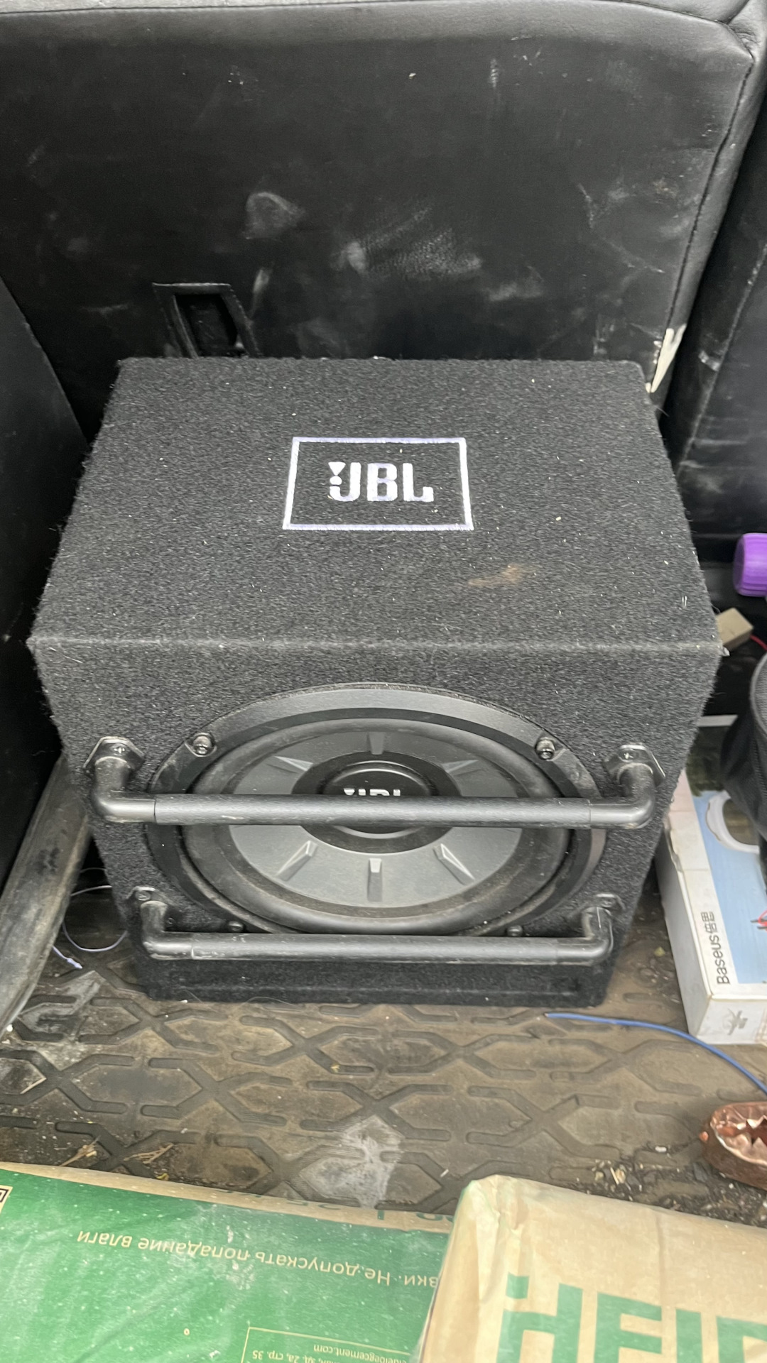

Я тоже так думал. Но в итоге нашел активный быстросъемный саб у которого один штекер отсоединил и вытаскивай. И весит не много. Да долбит не сильно. Но его достаточно для подзвучки ураловских композитных колонок серии ак74 + ак47
