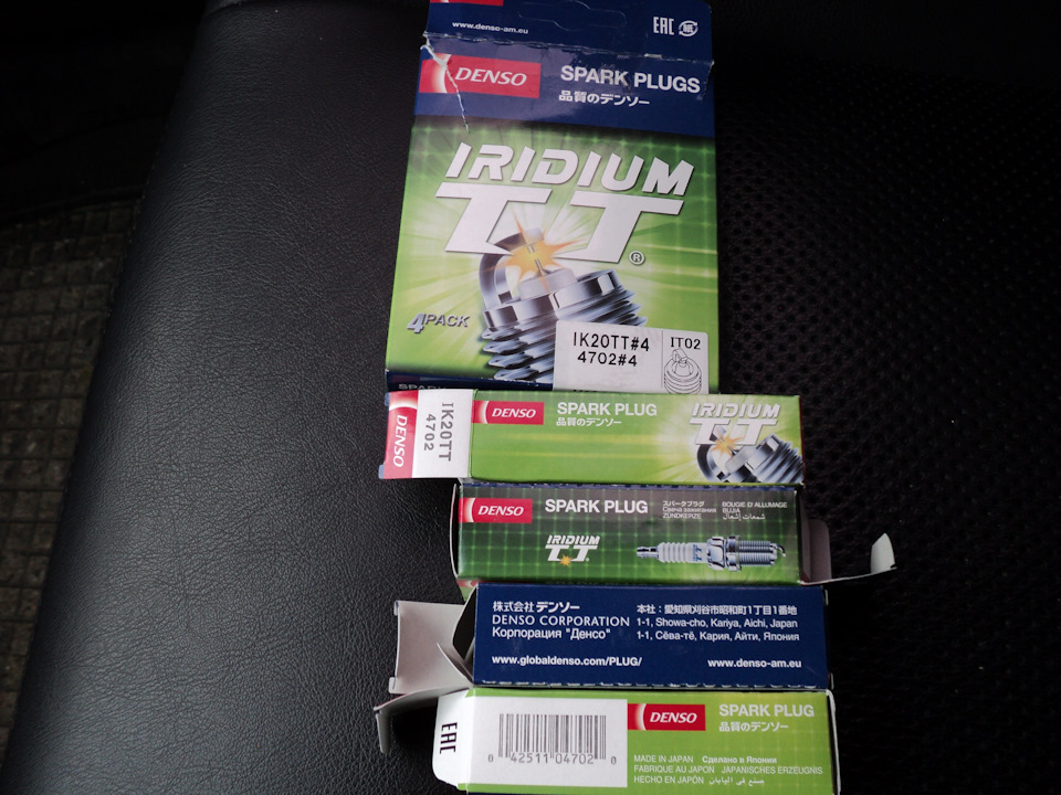

SIP свечи от Denso, с сверхтонкими электродами — существуют уже давно, но раньше были они только с длинной резьбой.
Несколько лет ждал эти свечи в данном размере (тип ISO, резьба 14x19 мм), и вот наконец свершилось. Новинка от Denso — IK20TT у меня!
Брал специально свечи из США для Американского рынка, что бы полностью исключить возможность поделки и лицензионного производства. Такие свечи упакованы в зеленые коробки.
Нанесенный лазером на шестигранник, код партии свечи — ещё один признак оригинала, только для свечей произведенных в США. Свечи произведенные для рынка США на заводе в Японии лазерного кода партии не имеют. Наверное это "фишка" оборудования Американского завода.
На данный момент, это самая совершенная конструкция для максимальной надежности и производительности системы зажигания.
Благодаря двум, рекордно тонким электродам, повышается качество искры, надежность и скорость поджига смеси, особенно в тяжелых условиях. Демонстрация разницы в поджиге смеси.

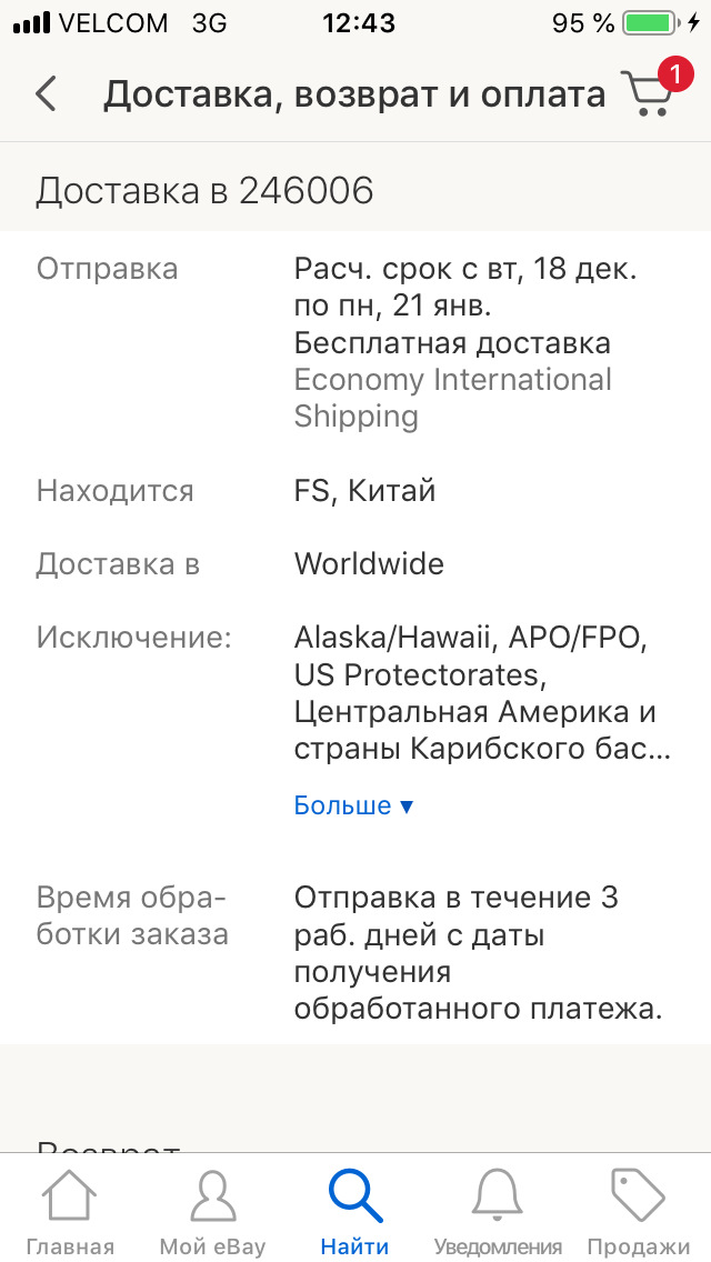

Добрый день, вопросик один, глянул я на eBay а там эти свечи продаются как вы и сказали но в чем вопрос то написано что отправка из китая, в чем прикол тогда американского сайта у которого товар из китая, и теперь что думать подделка это или нет?
Американские свечи, отправляются из США. А eBay — торговая площадка открытая для всех стран.
Koolerrs
Ищи другого продавца. Желательно того, кто не отправляет за пределы США. Я брал именно у такого.
Интересно а как тогда у него ты брал если он за пределы не отправляет то?)
Дык куча компаний, доставляющих по всему миру.

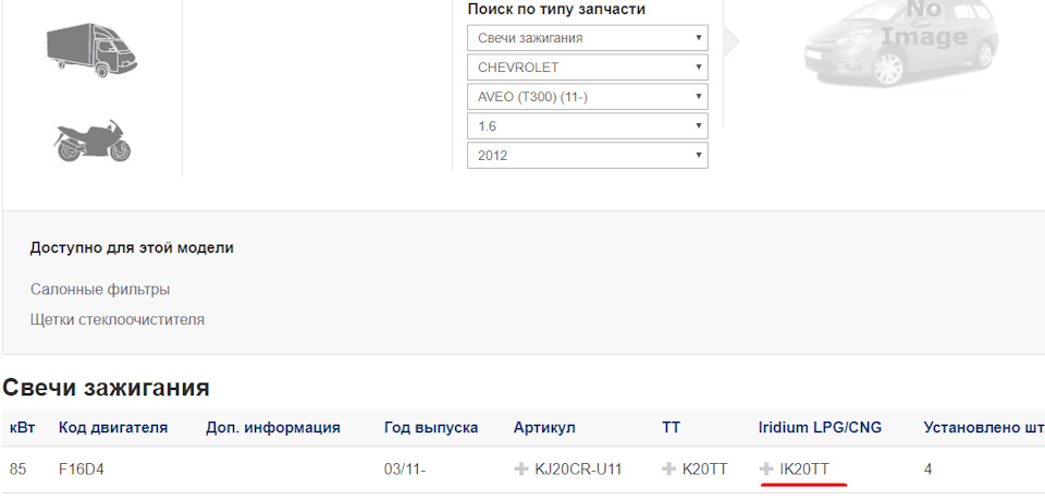

Aveo t300 заказал denso ik20tt можно их ставить? Никакого газа ездит на бензине .чет я побаиваюсь может ik20l надо было заказать?
Ты все правильно заказал, в Eмех сидят некомпетентные люди.
www.denso-am.ru/elektronnyi-katalog/
Авео т300 заказал денсо ик20тт или надо было ик20л? В емех сказали авео не бьётся в только лачети.на бензиновый двиг можно ставить ик20тт подскажите?( завтра если че перезакажу

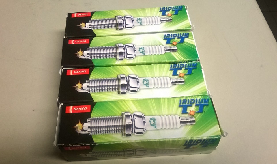

Сегодня был у себя в городе (г. Владимир) как бы у официального дилера (сайт www.denso-am.ru позиционирует его как своего дистрибьютера), осмотрел, и воздержался от покупки — не буду утверждать что подделка, но не понравилось следующее:
1. Некачественная печать логотипа DENSO на изоляторе — размытые контуры букв, кстати кто может сказать, логотип печатается сплошным цветом или сеткой? на этих был сплошной цвет, в магазине сказали, что сеткой печатается только для рынка Японии. :-)
2. "Иридиевый" электрод оказался каким-то кривоватым — сужающееся окончание было слегка загнуто вбок
3. черные (точечные) вкрапления в изолятор — ногтем не отковываривались )))
Что можно сказать по этим признакам?

Оригинальные, с полной уверенностью, только не здесь.
Куплены IK 200 TT#4 у одного из дилеров указанных на сайте Денсо.
Так вот, печать на изоляторе 4-х свечей разная, даже в пределах одной пачки!
В остальном, вроде всё неплохо, выглядит…
То ли японцы так печатают, то ли где то и кто то миксонул всю требуху пачки.
Делают так. Берут пачку и заменяют в ней одну свечу на Китай. Четыре пачки и уже в кармане набор оригинальных свечей.

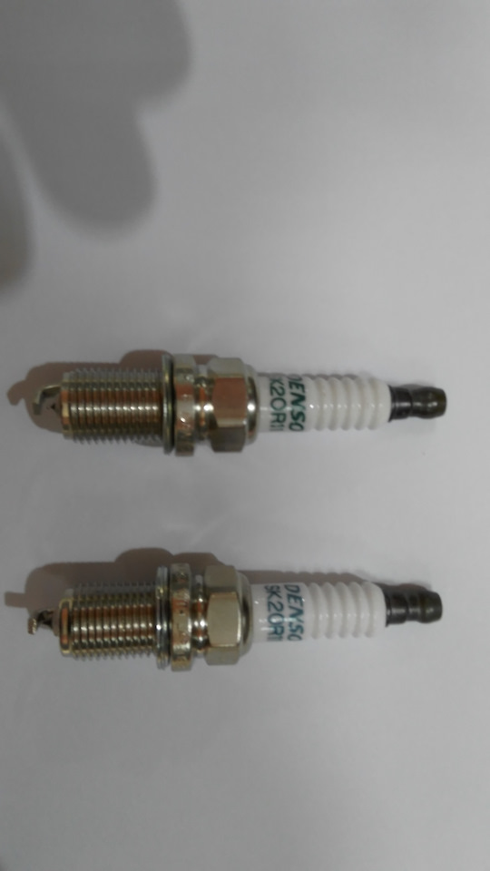

Я правильно понимаю что у дилеров Тоёты свечи Denso IK20TT были с надписью на изоляторе, выполненной не сплошным цветом а сеткой? а то тут где -то прочитал, что именно IK20TT идут с надписями сплошным цветом
Уточню, тогда были свечи sk20r11, слева потделка
Слева? Я тут вижу, только сверху или снизу.
Сверху. Фото почему то "раком" загрузилось

Предварительный просмотр фотографий дает вывод, что ориджинал.

а что значит этот артикул? IK20TT4
Ты не поверишь, но это 4 шт. в коробке. :)
Хотя цену могут указывать за 1 шт.

интересно, а есть где то информация про поддельные свечи серии ТТ(Денсо)?может кто знает интересно чем отличается именно серия ТТ, подделка от оригинала.
похоже на подделку, название должно быть сеточкой пропечатано ((((

кому подходит, кому не нет можно глянуть в каталоге www.denso-am.ru/elektronnyi-katalog/
Занимаюсь торговлей запчастями, эта свеча 1:1 как и те, что в продаже в России идут, вплоть до миллиметра, даже печать одинаковая зелёная. Только у меня, например, они стоят 580 рублей за штуку против 770 рублей за эту свечу по курсу доллара 70 рублей, это 2320 против 3080 рублей и ждать не надо пока со штатов придут. А на ГБО идут всегда специальные свечи, которые можно подобрать по каталогу.
"А на ГБО идут всегда специальные свечи, которые можно подобрать по каталогу."
А можно подробнее про "специальные свечи для ГБО" ?
ну и подбери их по каталогу: www.denso.ua/elektronnyi-katalog/
Там как раз есть колонка LPG.
Я этим каталогом не пользуюсь.

а меня лазерной надписи нет…Значит левые?
Не обязательно. Лазерный код только на свечах произведенных в США. На оригинальных сделанных в Японии — кода партии нет. Оригинальность проще все определить по качеству изготовления, у оригинальных все идеально: белый гладкий изолятор, ровные электроды, зазор четко по паспорту минус несколько соток на допуск, не больше. У IK20TT зазор 1.0 — 0.98 мм
