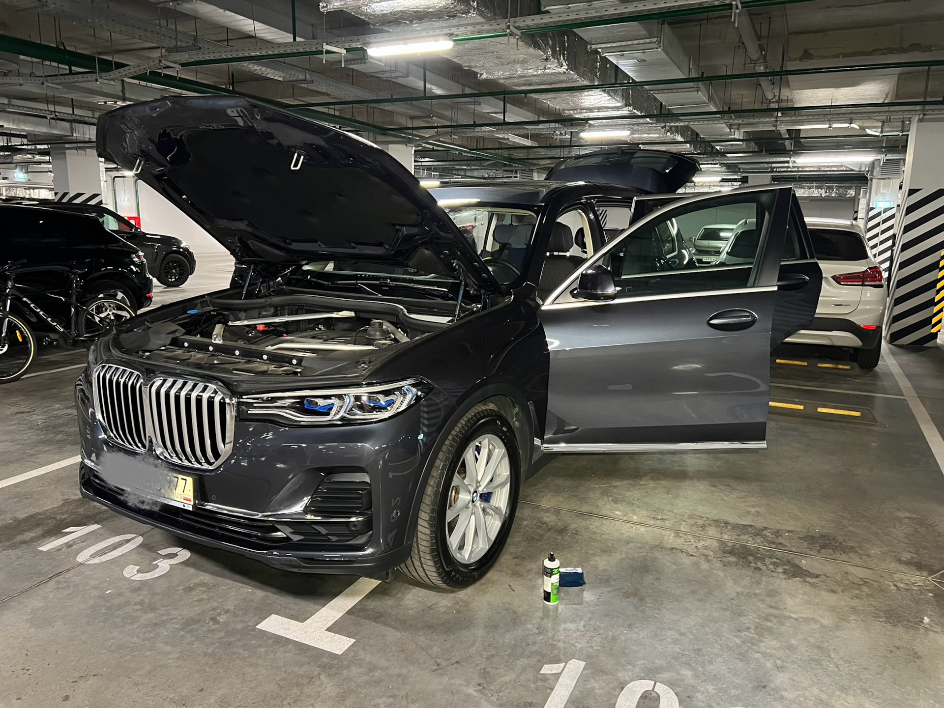

Если своевременно не смазывать движущиеся механизмы, то рано или поздно они начнут издавать неприятные звуки и в последствии перестанут работать. В этот раз решил пройтись по самому простому: дверные петли и ограничители дверей. Странно, но почти не нашел об этом инструкций в общем доступе для BMW G07 и G05. Да и вообще для G-серии. Такое ощущение, что владельцы только престарелых BMW задумываются об обслуживании:))
В общем, исправим пробел.
Еще хотел смазать дверные замки, но не стал. Об этом в конце расскажу.

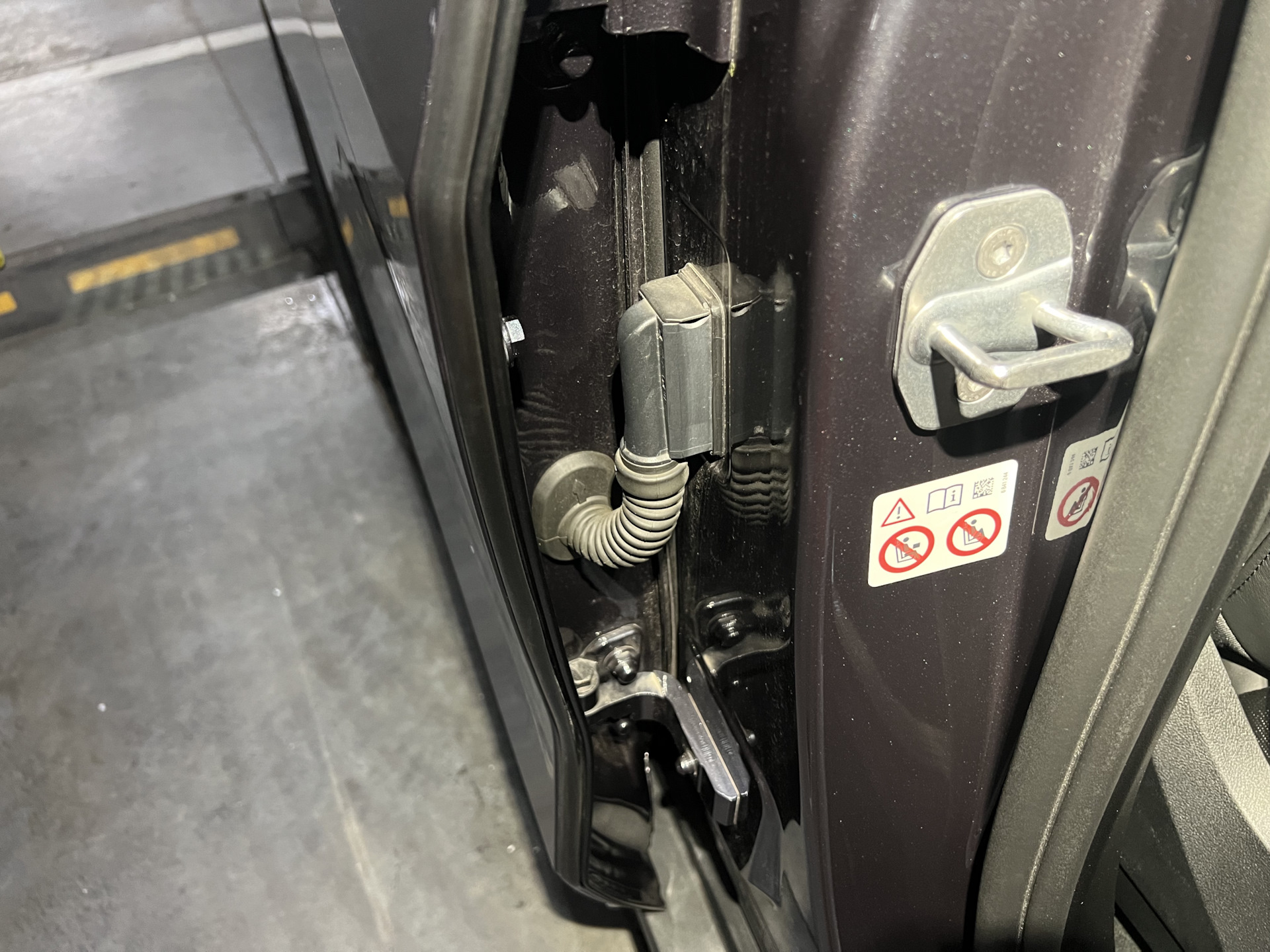

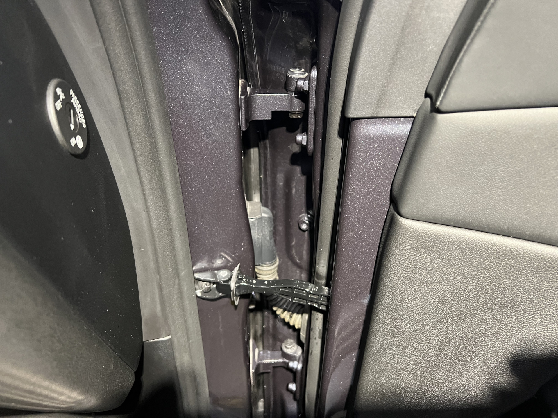

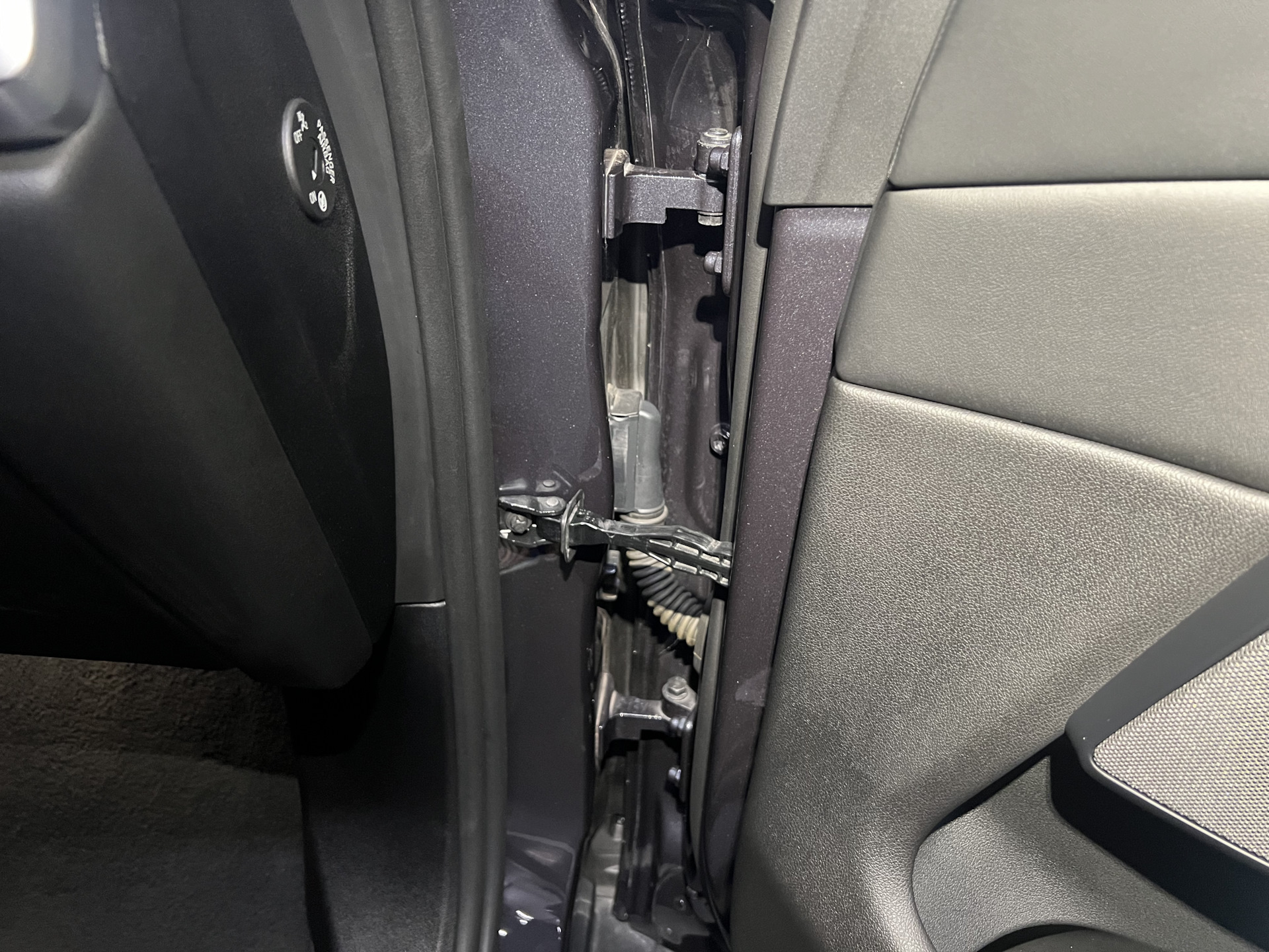

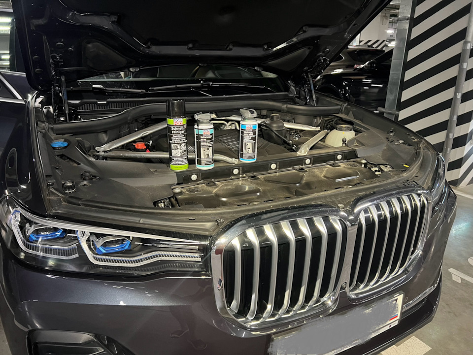

Такое ощущение, что никто ничего не смазывал с момента выхода с завода – ограничители дверей абсолютно сухие.

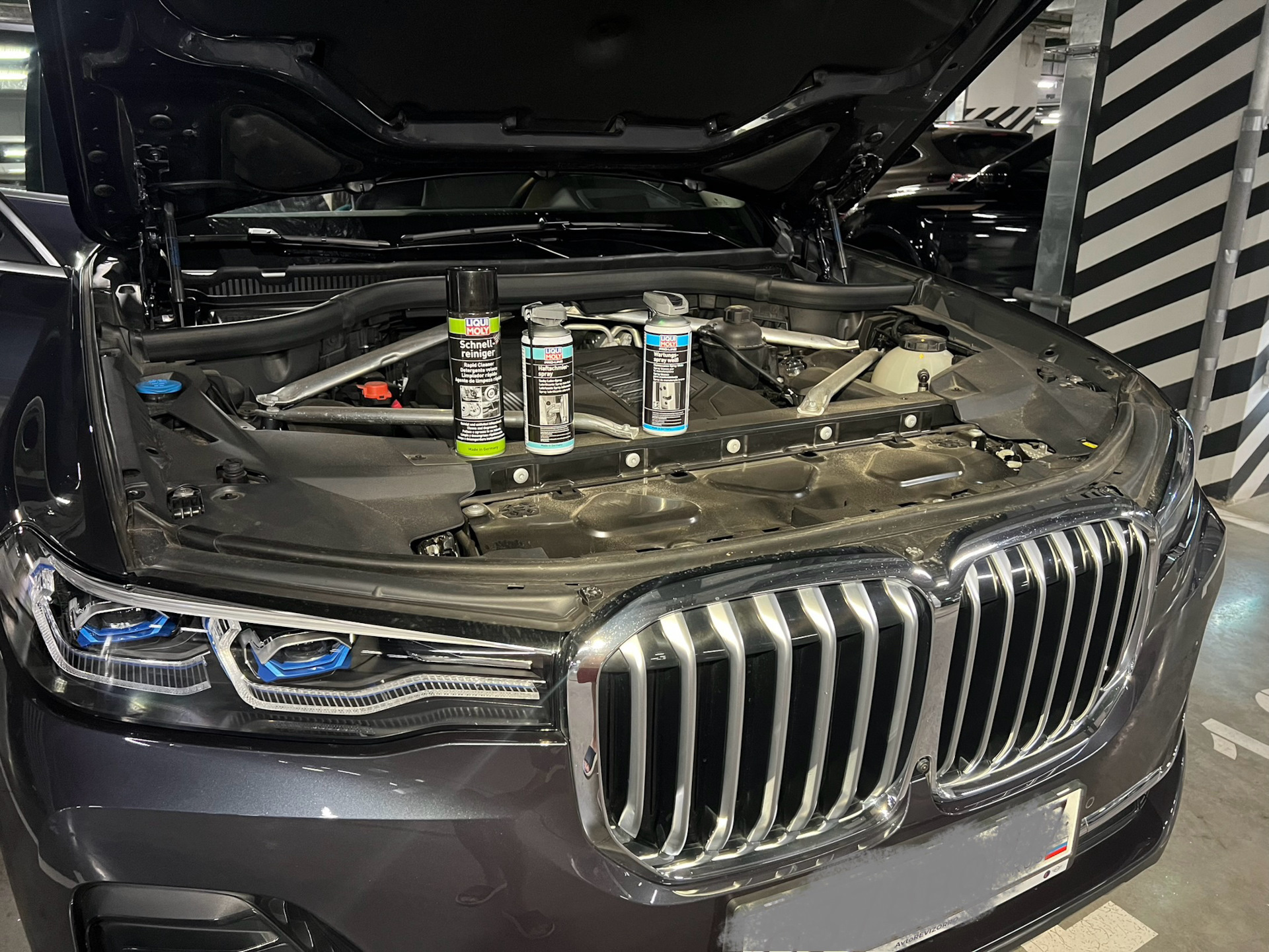

Нам понадобятся:
1. Быстрый очиститель спрей LIQUI MOLY Schnell-Reiniger (1900)
2. Грязеотталкивающая белая смазка LIQUI MOLY Pro-Line Wartungs-Spray weiss
3. Смазка сверхлипкая LIQUI MOLY Pro-Line Haftschmier Spray

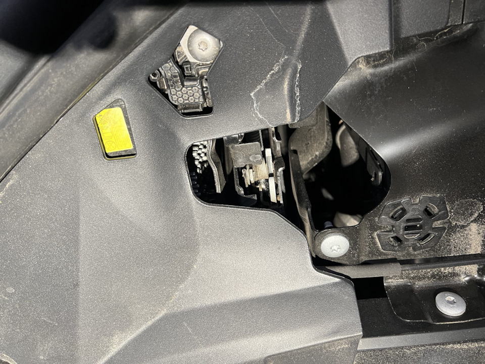

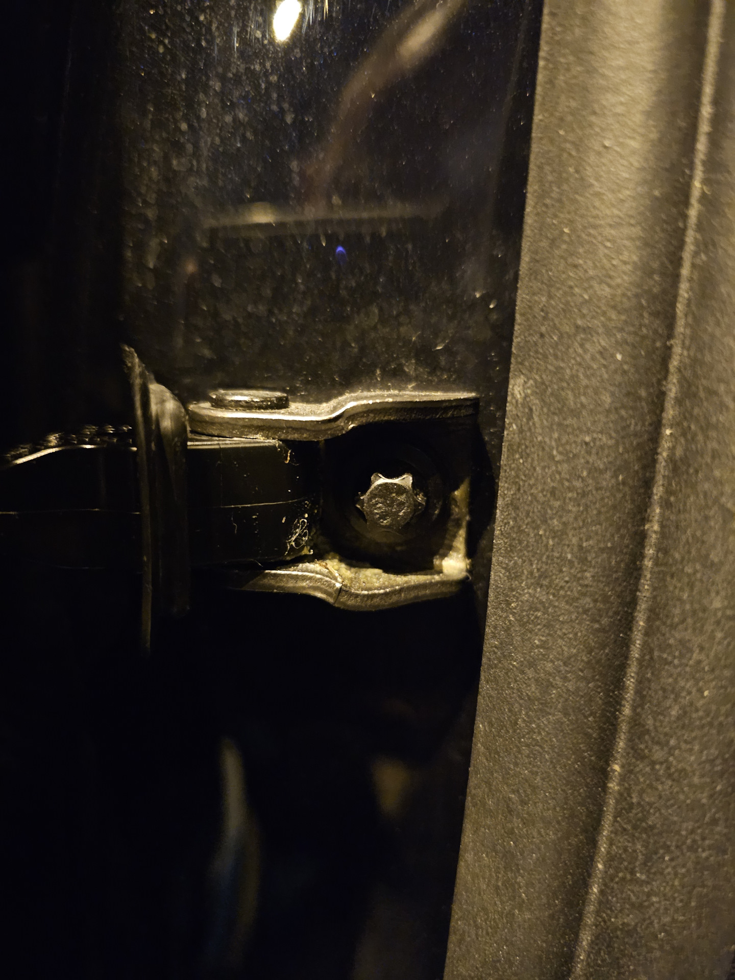

Берем очиститель спрей LIQUI MOLY Schnell-Reiniger и очищаем им петли и ограничители.

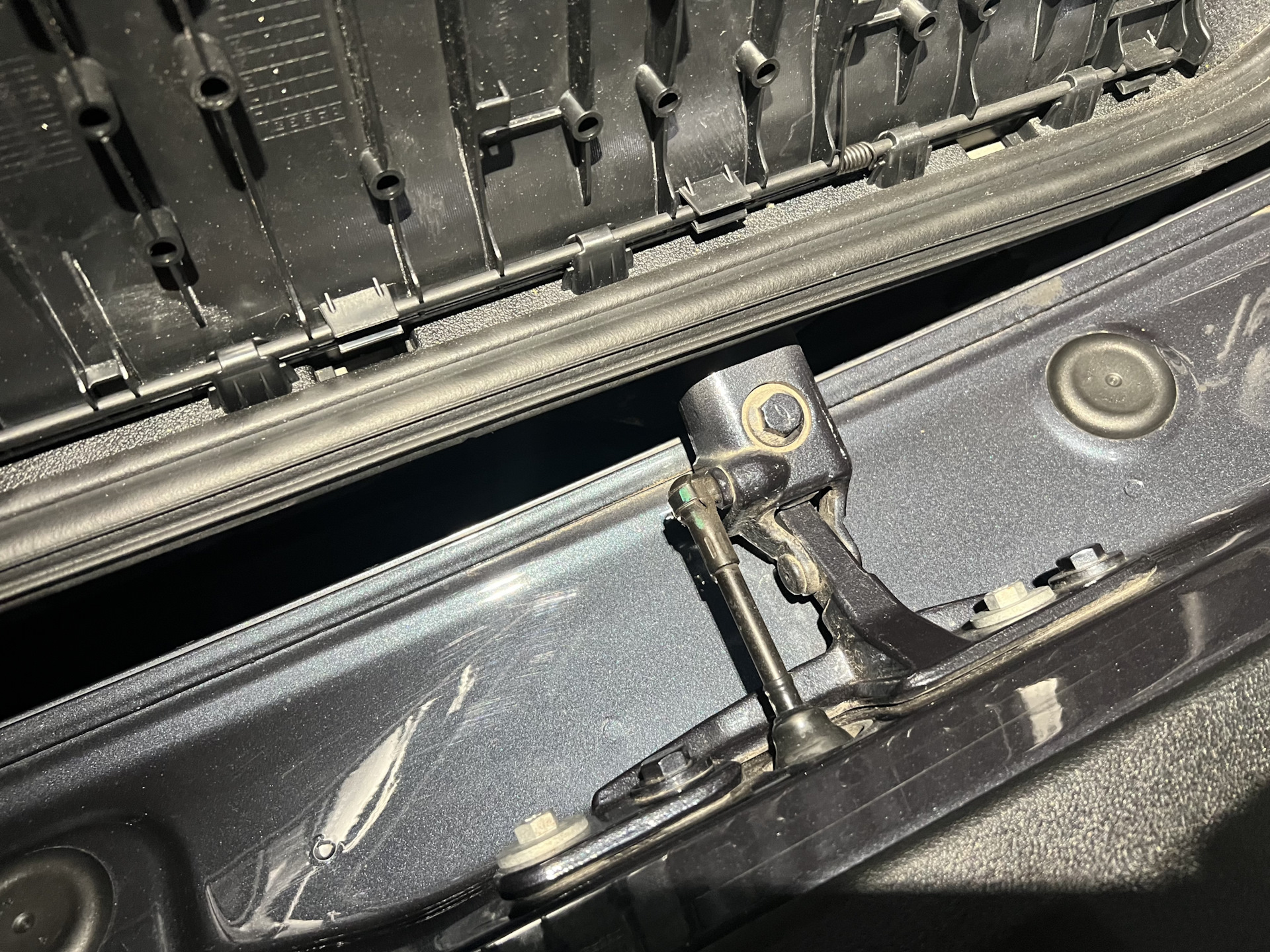

Откидушка двери багажника тоже нуждается в смазке.

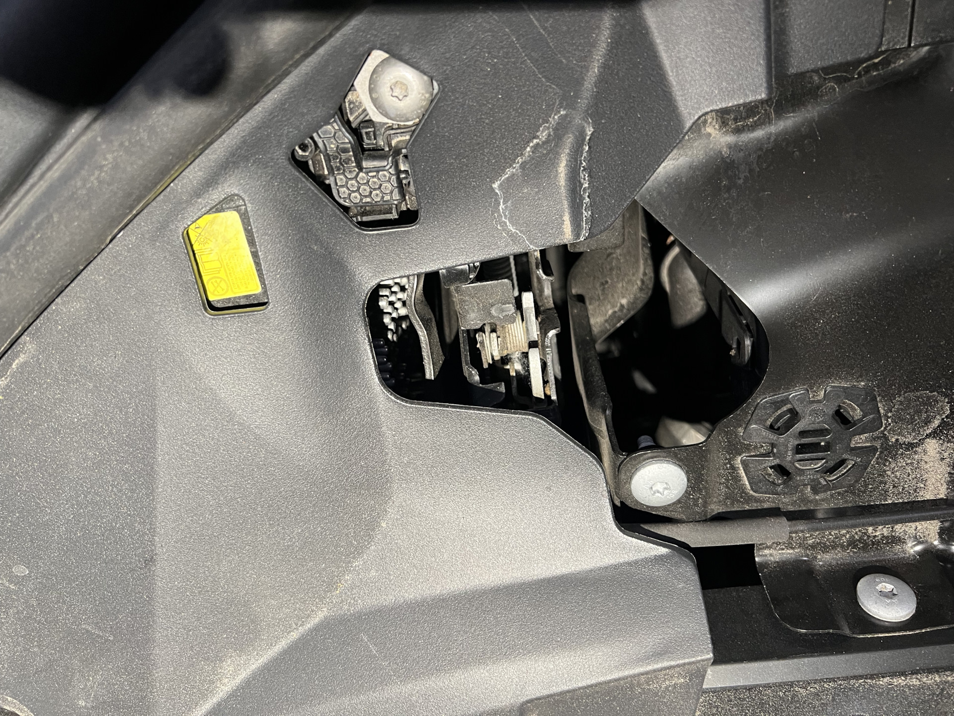

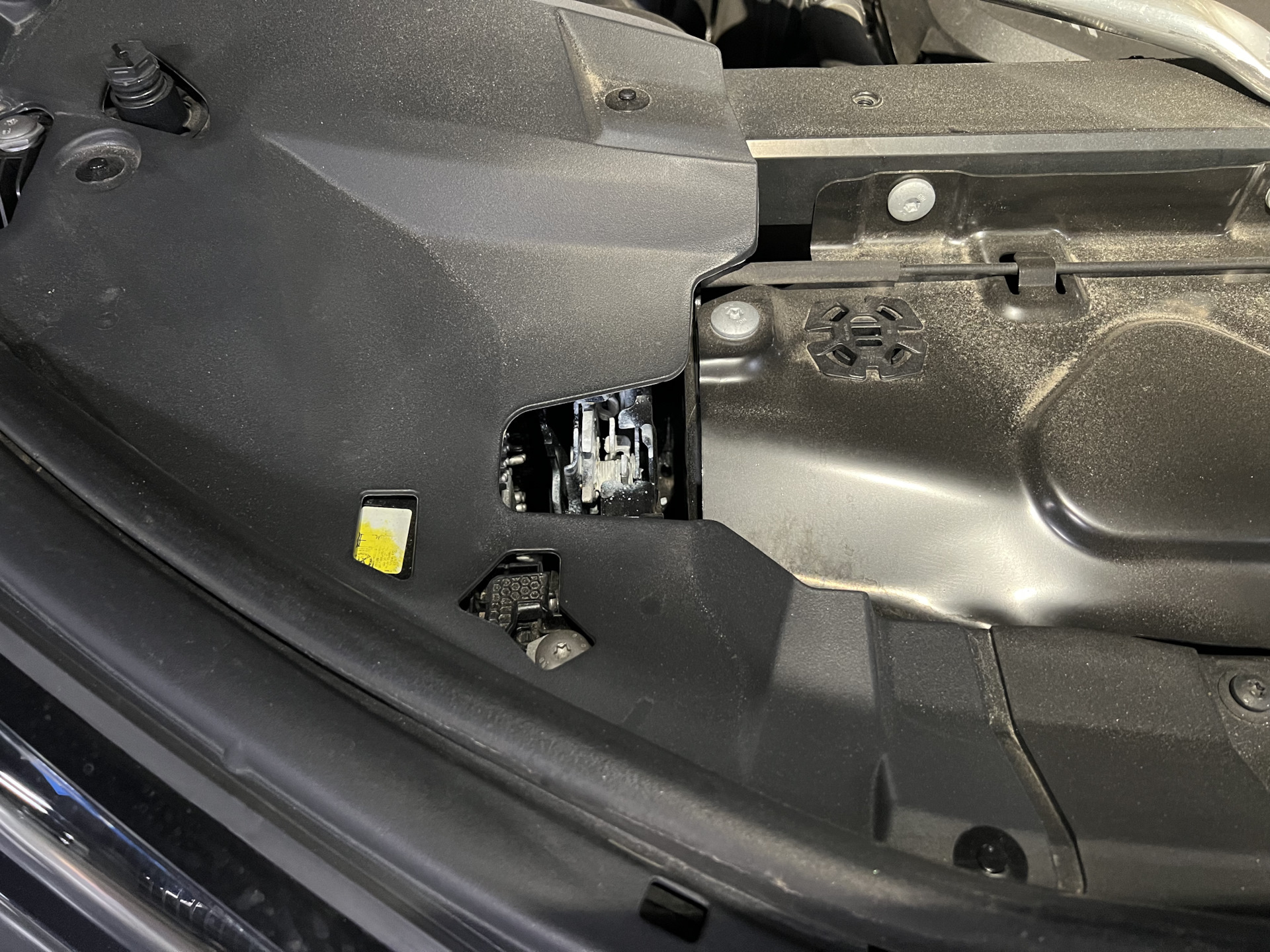

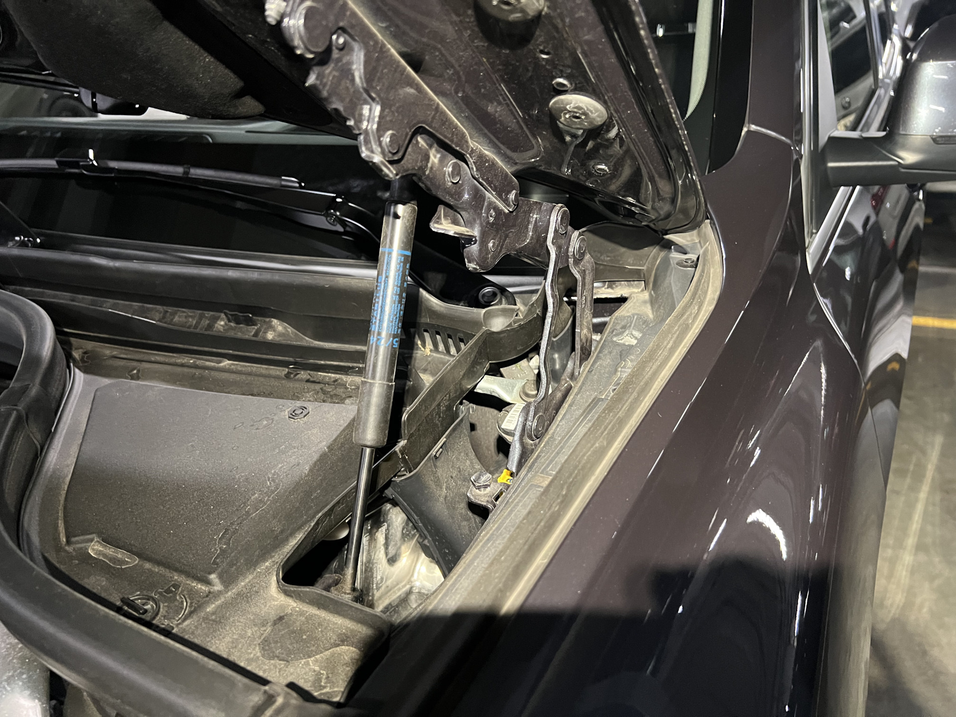

Не забываем про петли под капотом, так же хорошенько прочищаем замки капота.

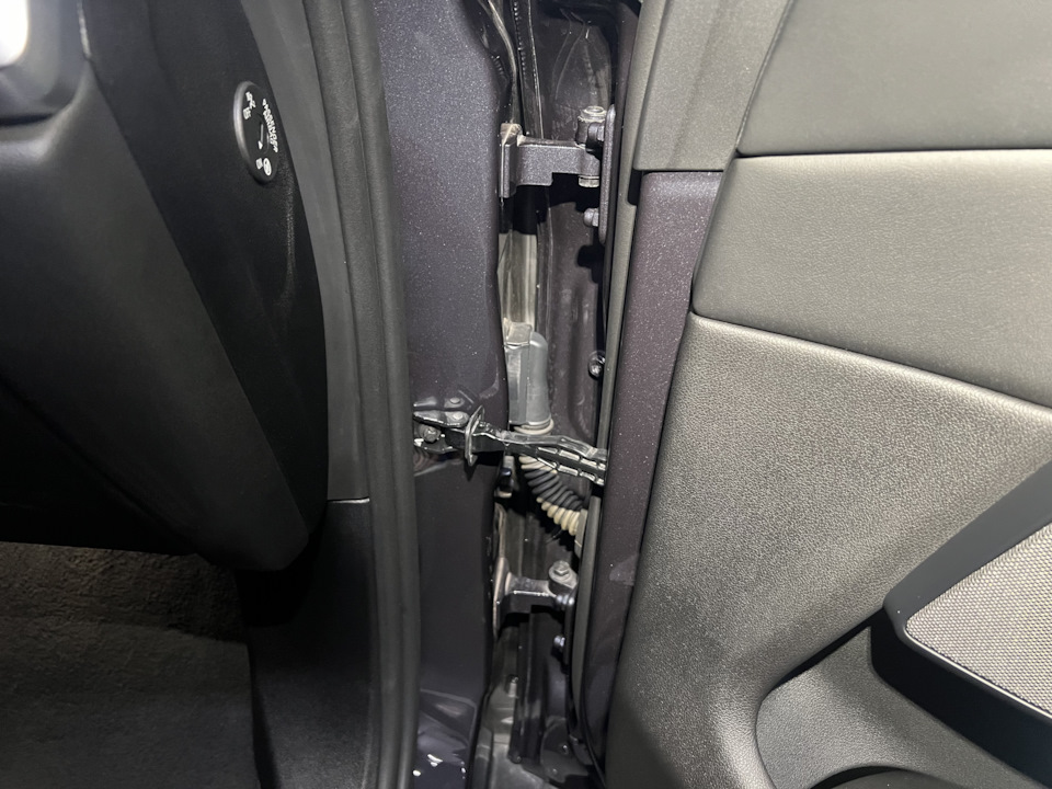

Далее берем сверхлипкую смазку LIQUI MOLY Pro-Line Haftschmier Spray. Она действует следующим образом: сначала она очень жидкая и проникает всюду, а минут через 5 густеет и становится оооочень липкой. Действовать нужно быстро и уверено.
Белуюсмазку LIQUI MOLY Pro-Line Wartungs-Spray Weiss используем для замков капота.
Оставляем машину минут на 5-10, чтобы смазка загустела.
В итоге получаем ощутимо лучшую работу ограничителей дверей.
