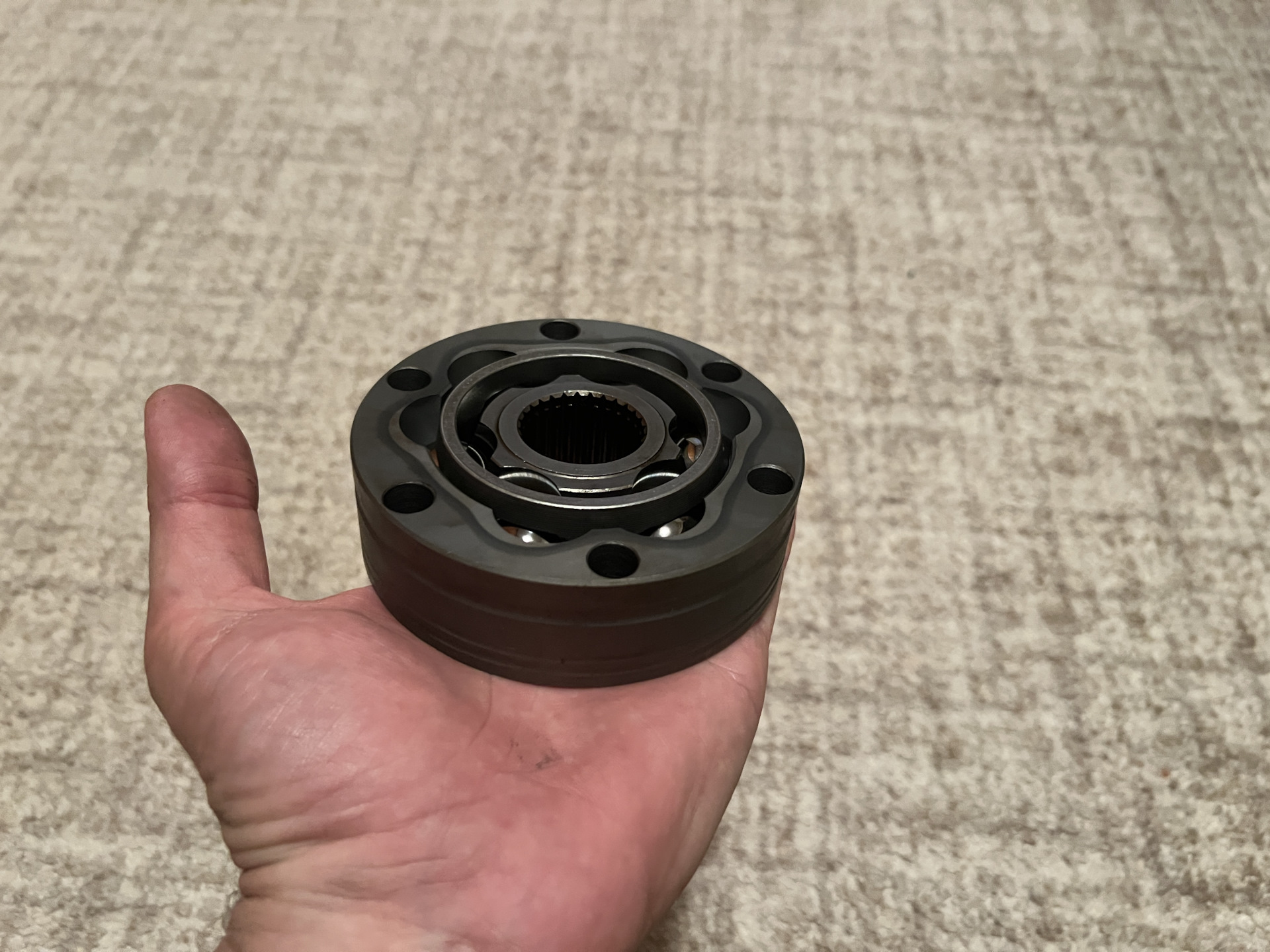

Итак по делу: Вибрация! Зимой то она не ощущалась, потому что быстро ездить негде. А тут на трассу встал и на скорости 120-130ткм началось. Легкая такая, но тем не менее есть.
Такая история мне уже встречалась, амплитуда колебаний, отдающих с пола в ноги равна обороту колеса. Виновника два. Это колеса и приводы.
Колеса исключаем сразу, отбалансировав пару раз и для верности установкой зимнего комплекта.
Остаются приводы, а точнее внутренний ШРУС.
На другом японском мусоре ниссане эту проблему я решал установкой шайбы, но там был трипоид. тут на шкоде так не прокатит.
Тут дело было.
www.drive2.ru/l/540762909358163094/
Но невозможность установки шайбы компенсируется простотой замены внутреннего ШРУСа. Даже хомуты с пыльников снимать не надо.

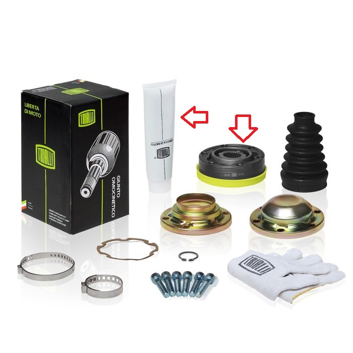

1. Посидел на каждом пассажирском месте, путем исключения выбор пал на передний правый привод.
2. Купил ремкомплект Trialli GO 1807. Стоимостью 2500.
3. Стоимость работ по замене составит 1000р. Буду делать сам в съемном гараже.
Если тема выгорит, куплю новый привод. Благо стоит адекватных денег в отличие от ниссана.

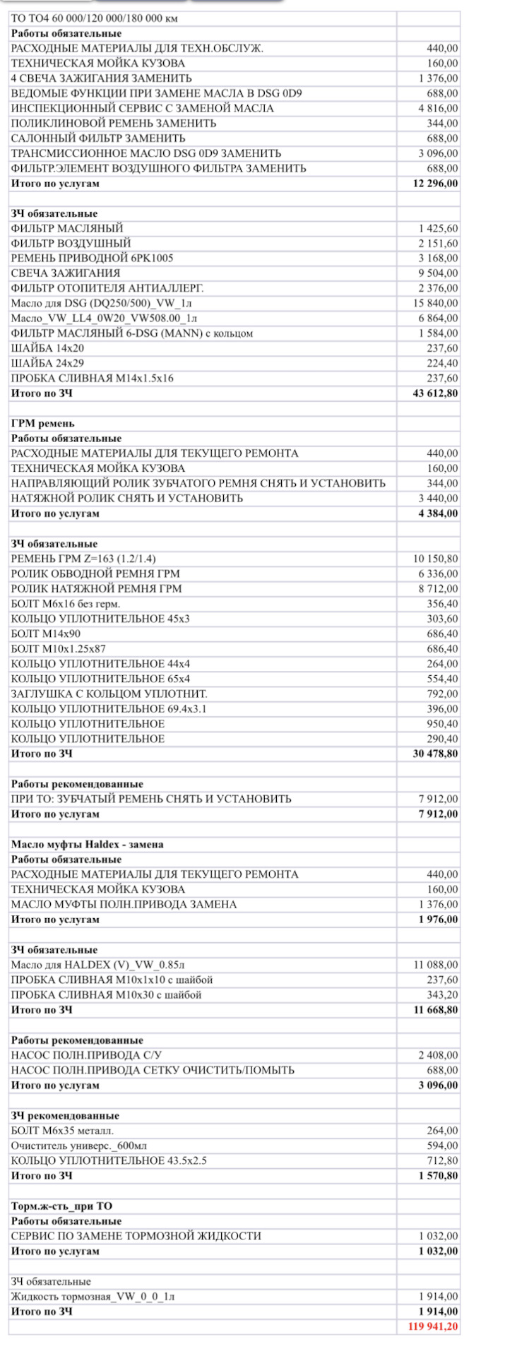

По итогу этот выносливый ослик кодиак потребует в ближайший год кроме стандартного обслуживания примерно вот столько:
1. Передние тормозные диски с колодками — 30тр (загнул диски в банан на Джилы-Су)
2. Передний правый амортизатор — 10тр (потеет, но не течет)
3. Ремкомплект ШРУС+замена — 3500.
4. Новый привод в сборе в случае удачи с Триалли — 18тр
5. Вишенка на торте ТО-120ткм стоимостью 120тр)))
На этом с вибрацией все. В ближайшее время сделаю, отпишусь как все прошло.

Как там спустя год себя этот шрус чувствует? Сколько накатал уже с ним?
Стоит, не беспокоит. Новый шрус я сначала хотел взять, потом передумал. Сейчас пробег 135
Приветствую! Как в итоге, получилось вибрацию устранить?
Привет. Да. Иначе я не смог бы съездить в Питер за 5 часов💪
Вот он, виновник. На редкость мне повезло с первого раза попасть в цель)

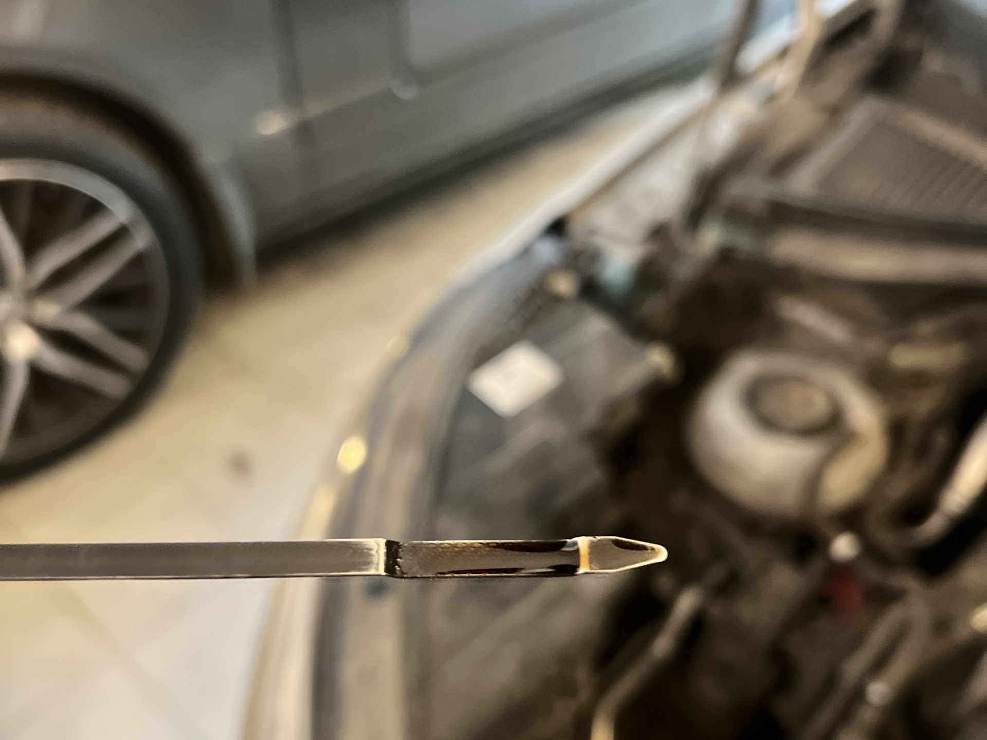

Масло чернющее! Надо менять каждые 7500!)
