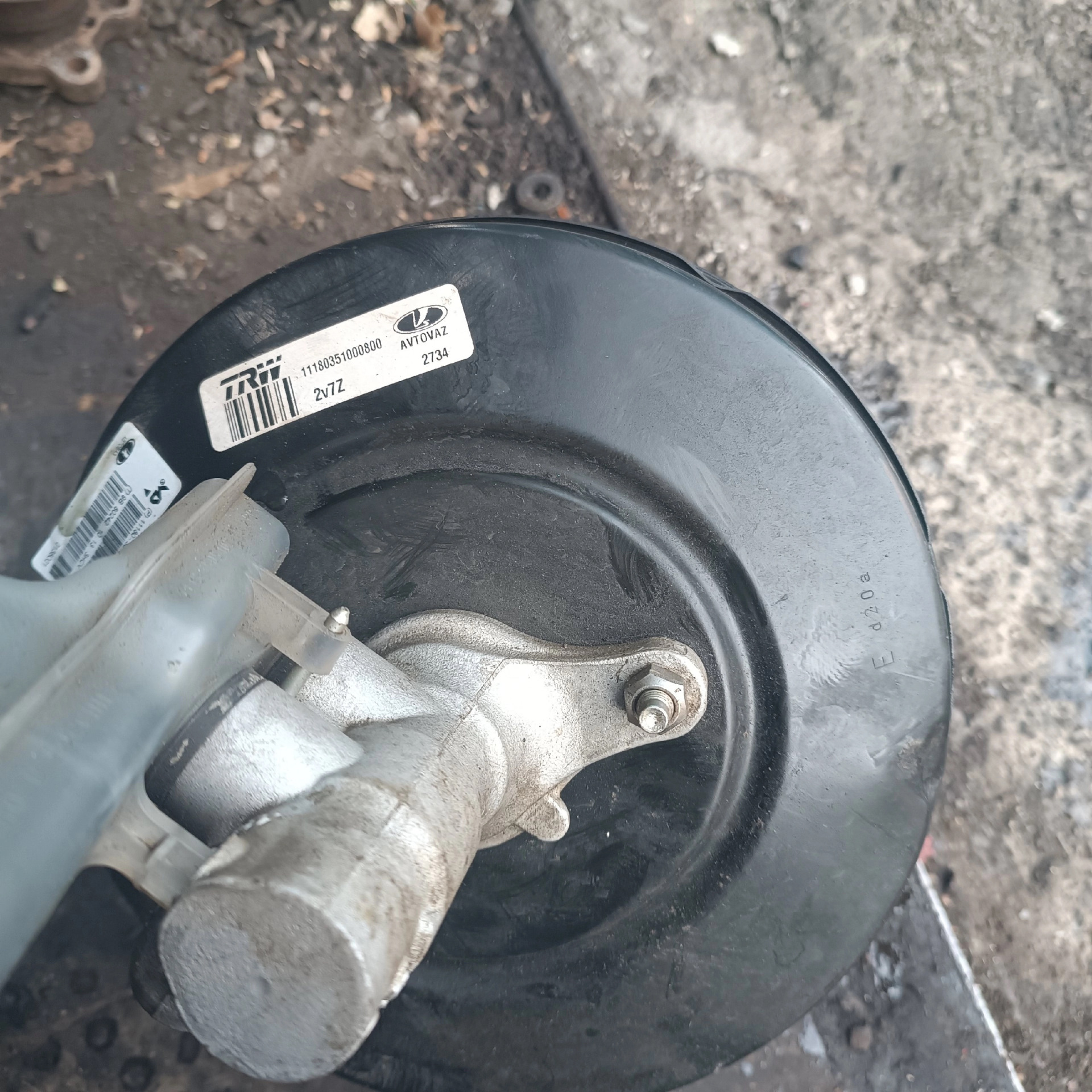

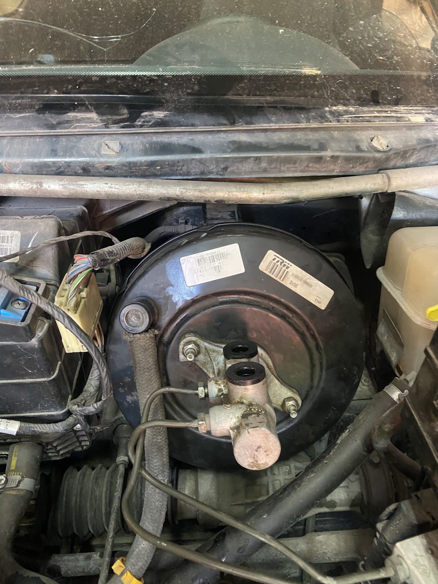

Еще прошлым летом был куплен ВУТ с ГТЦ TRW в сборе за 4500 р, устанавливался он с завода на приоры, калины, гранты начиная примерно с 14-15 года.
Отличие его в том что он большего диаметра, рабочий обьем ВУТ больше. Педаль с ним прожимается мягко, усилия на педаль минимальные, схватывать начинает в самом верху.
Тем самым увеличивается вся эффективность торможения в целом, и нагрузка на узлы становится меньше появляется комфорт торможения, и даже если в будущем перейду на 13 здт, то думаю данного вут будет достаточно.

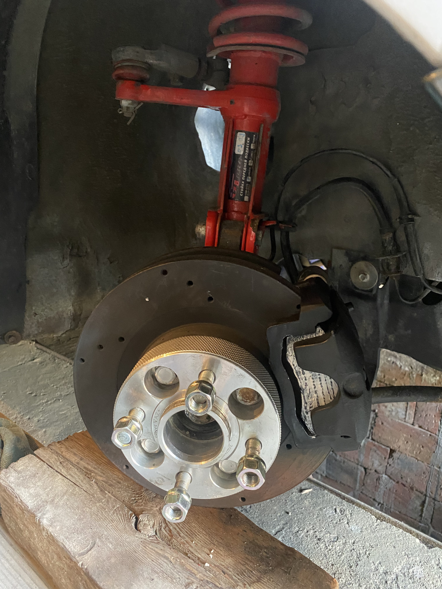

Не вижу смысла в переходе на 15 ТЯЖЕЛЫЙ диск и газель супорт, т.к чтобы прожать Волга суппорт нужно будет еще больше воздуха.

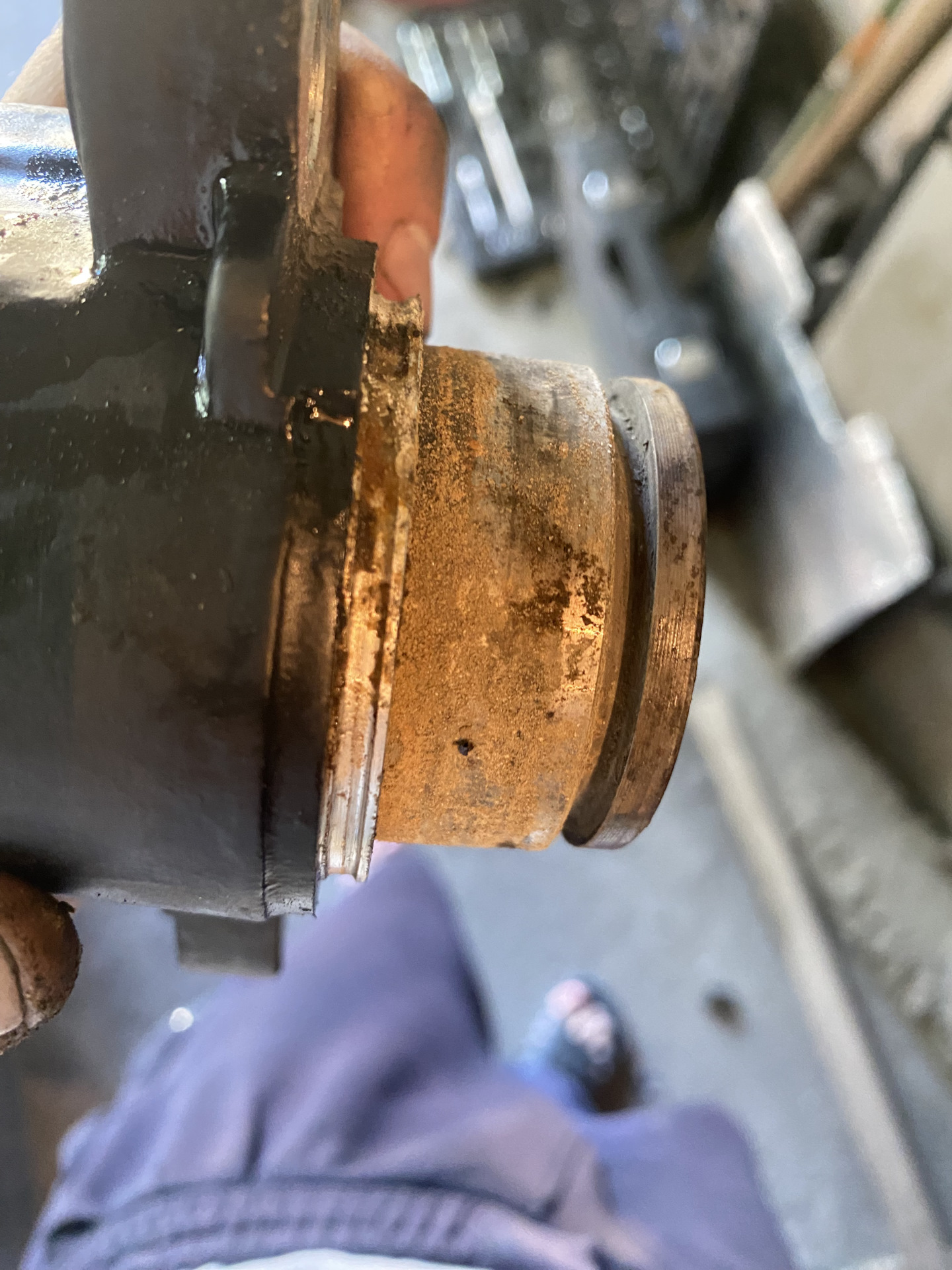

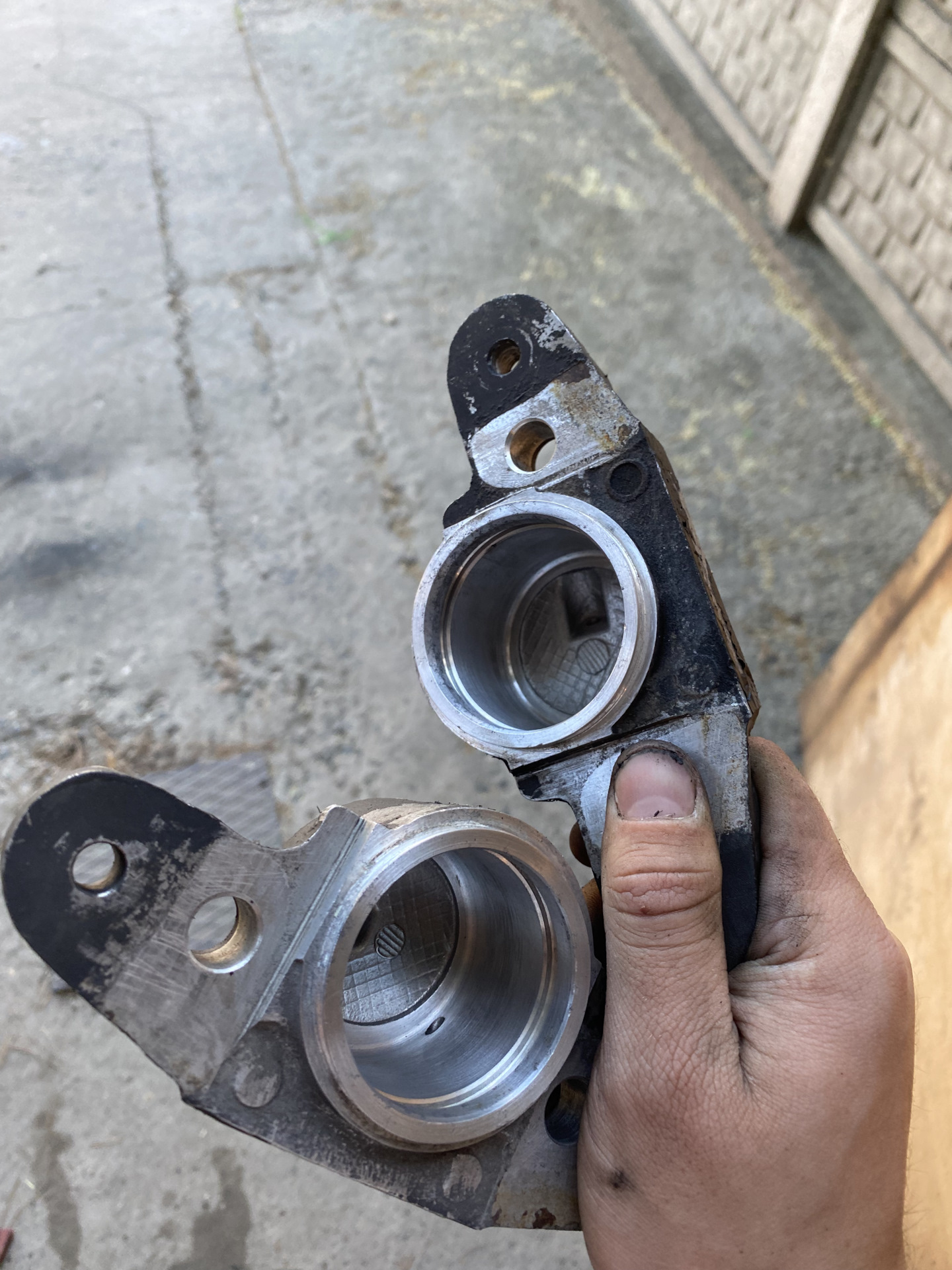

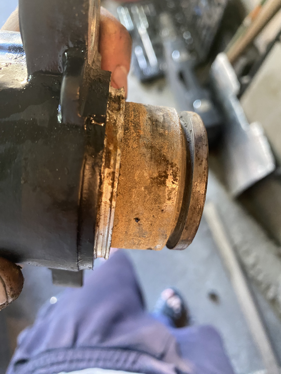

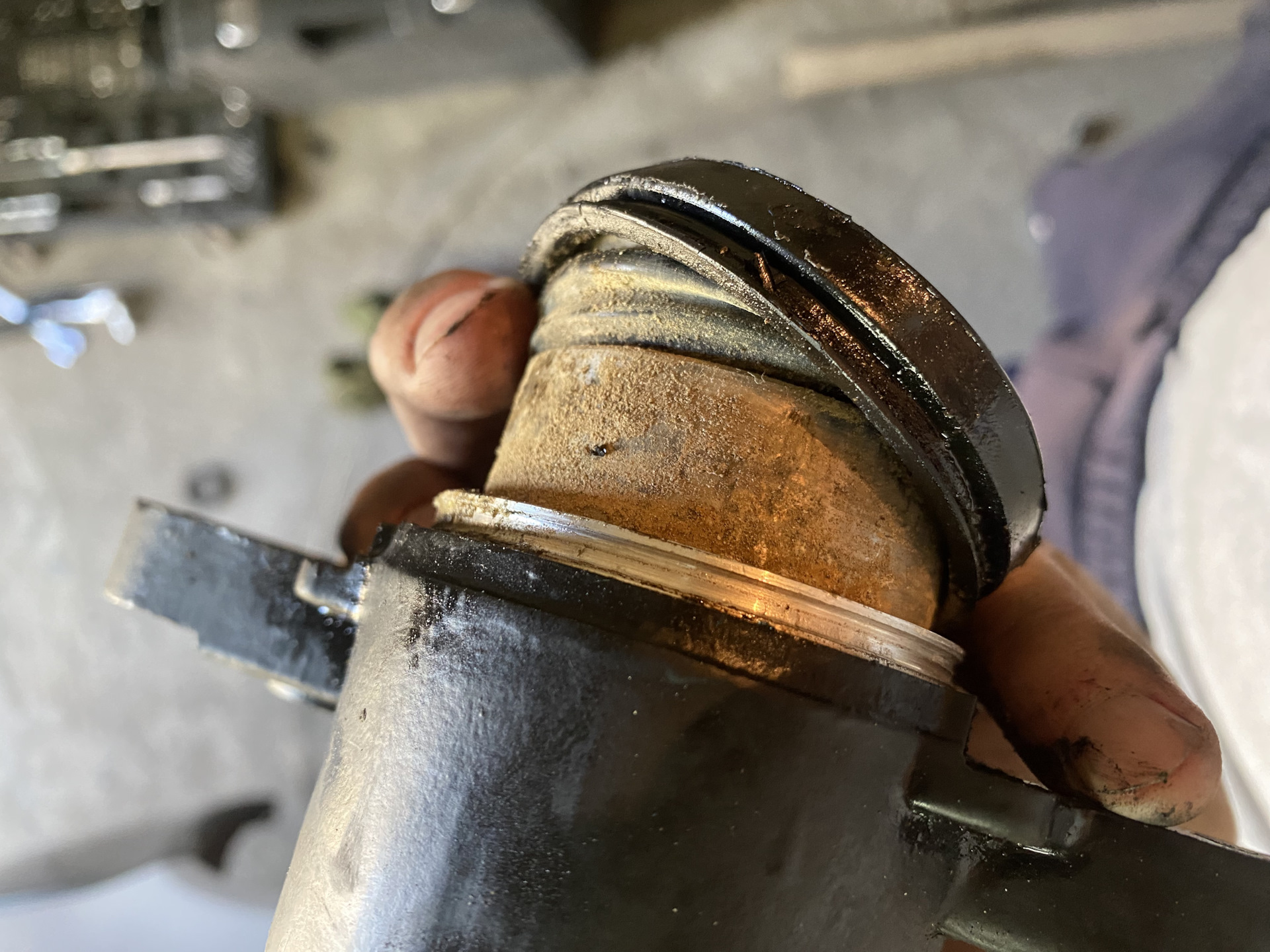

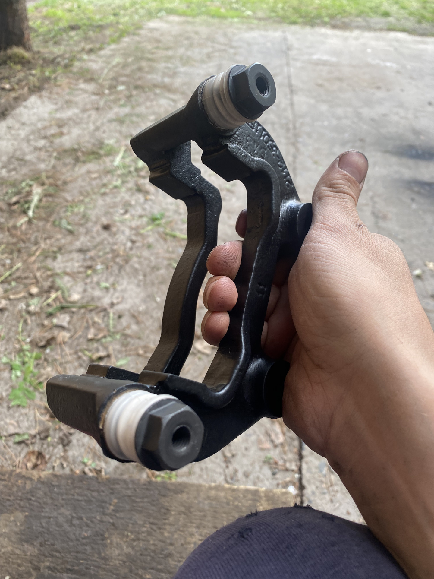

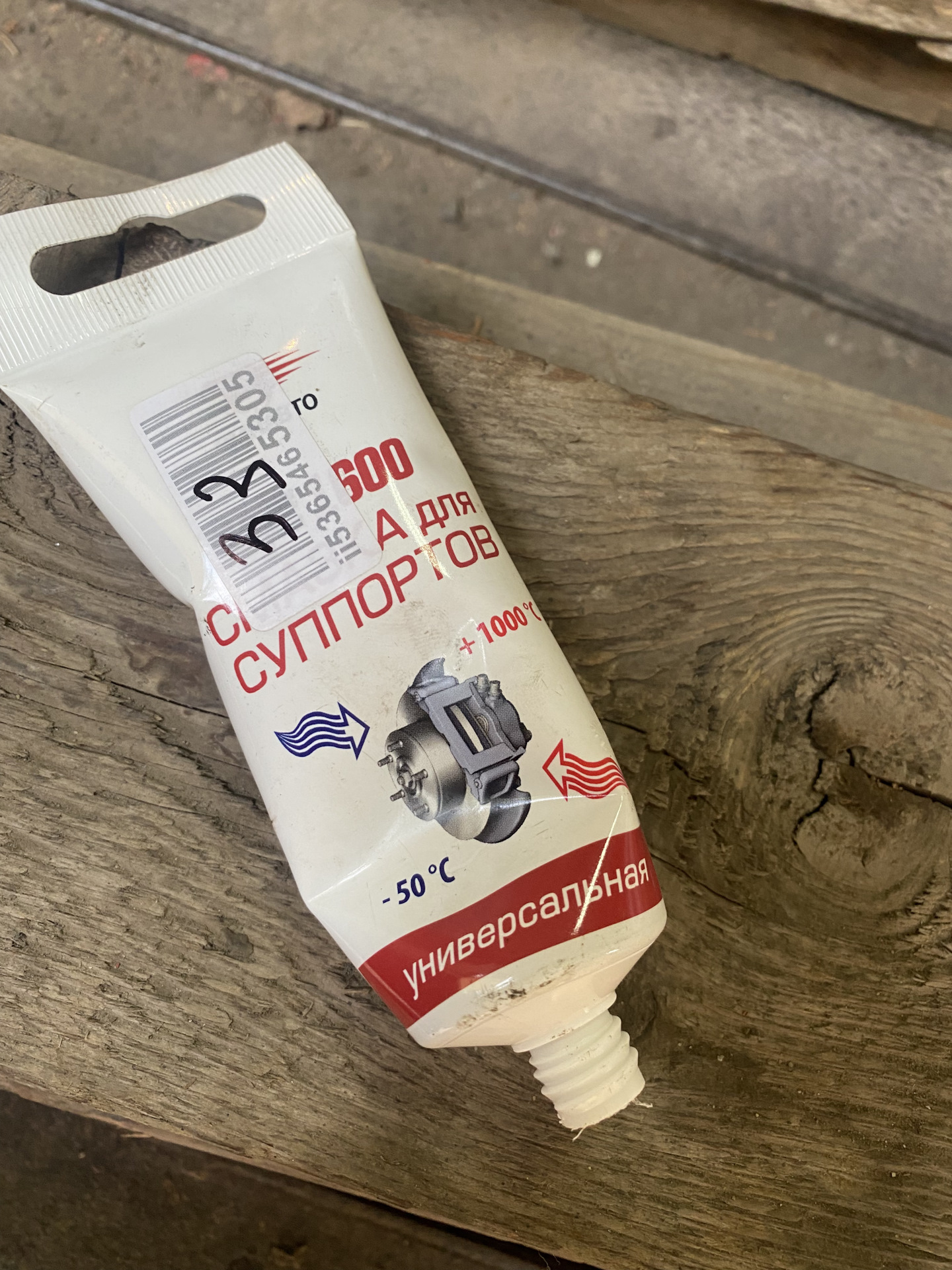

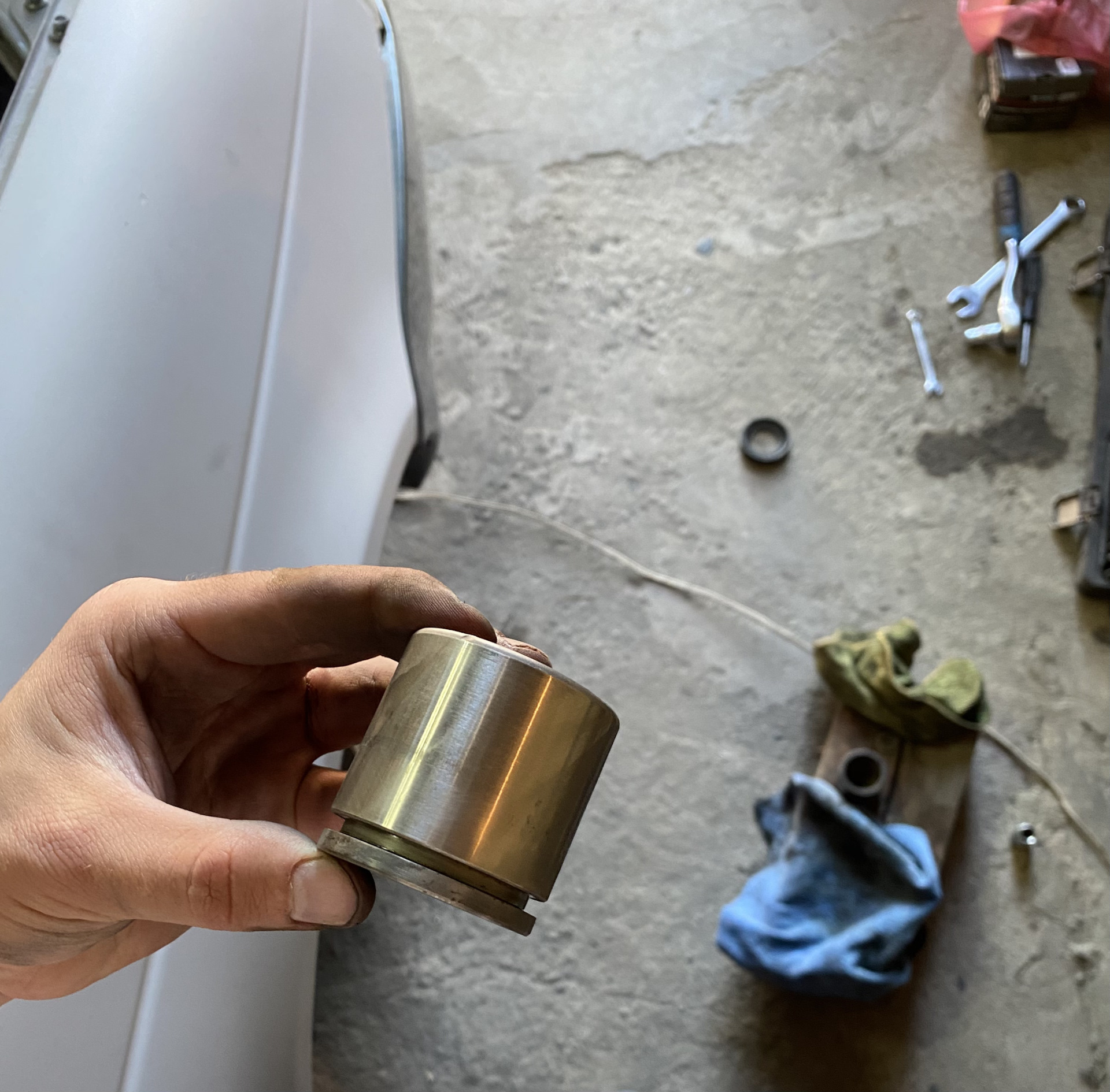

Также разобрал и обслужил суппорта. Поменял направляющие, резиновые пыльники поменял на силикон, смазка для суппортов вмпавто мс 1600.

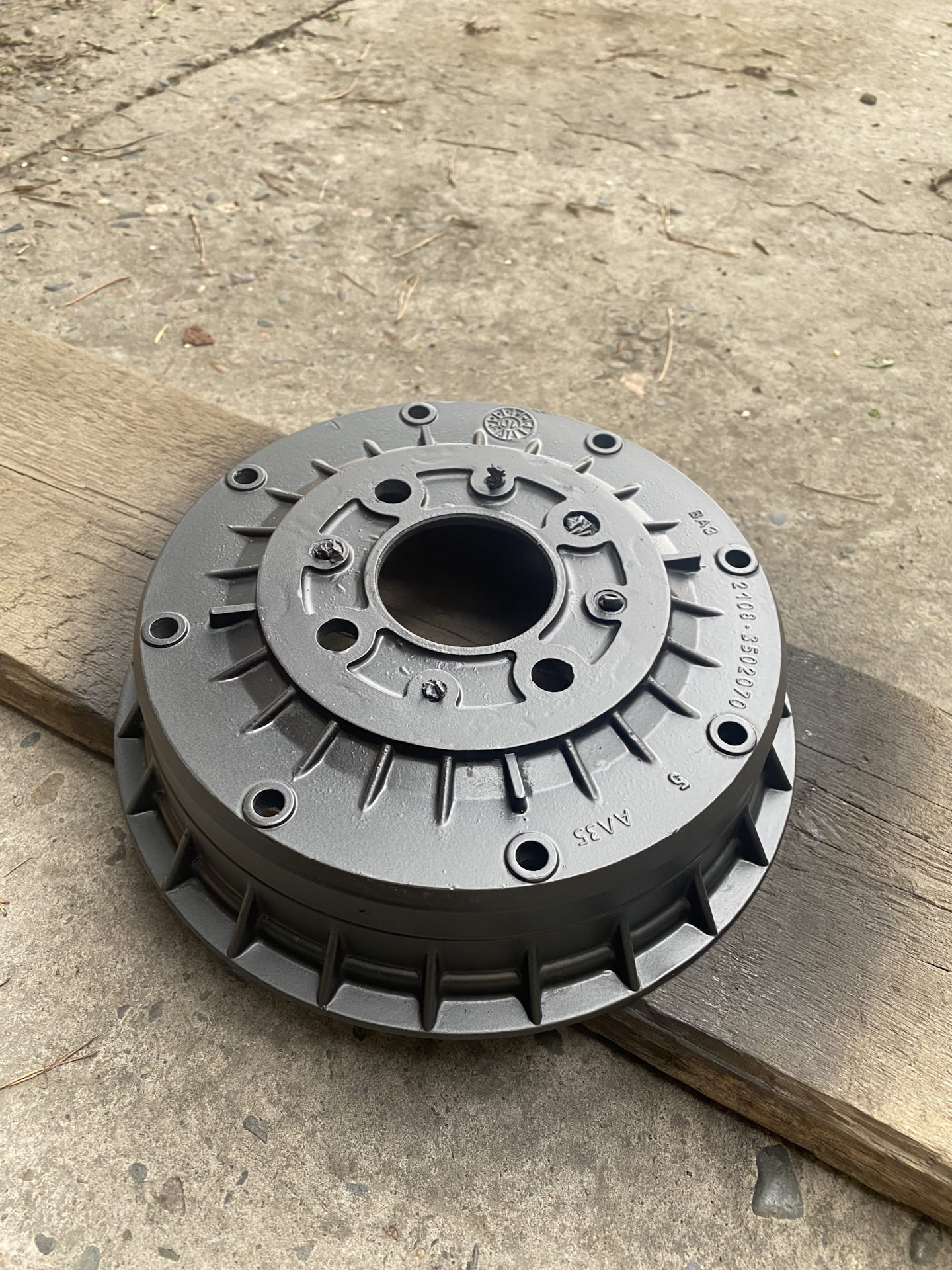

Почистил, покрасил в черный мат, заодно и задние барабаны освежил.

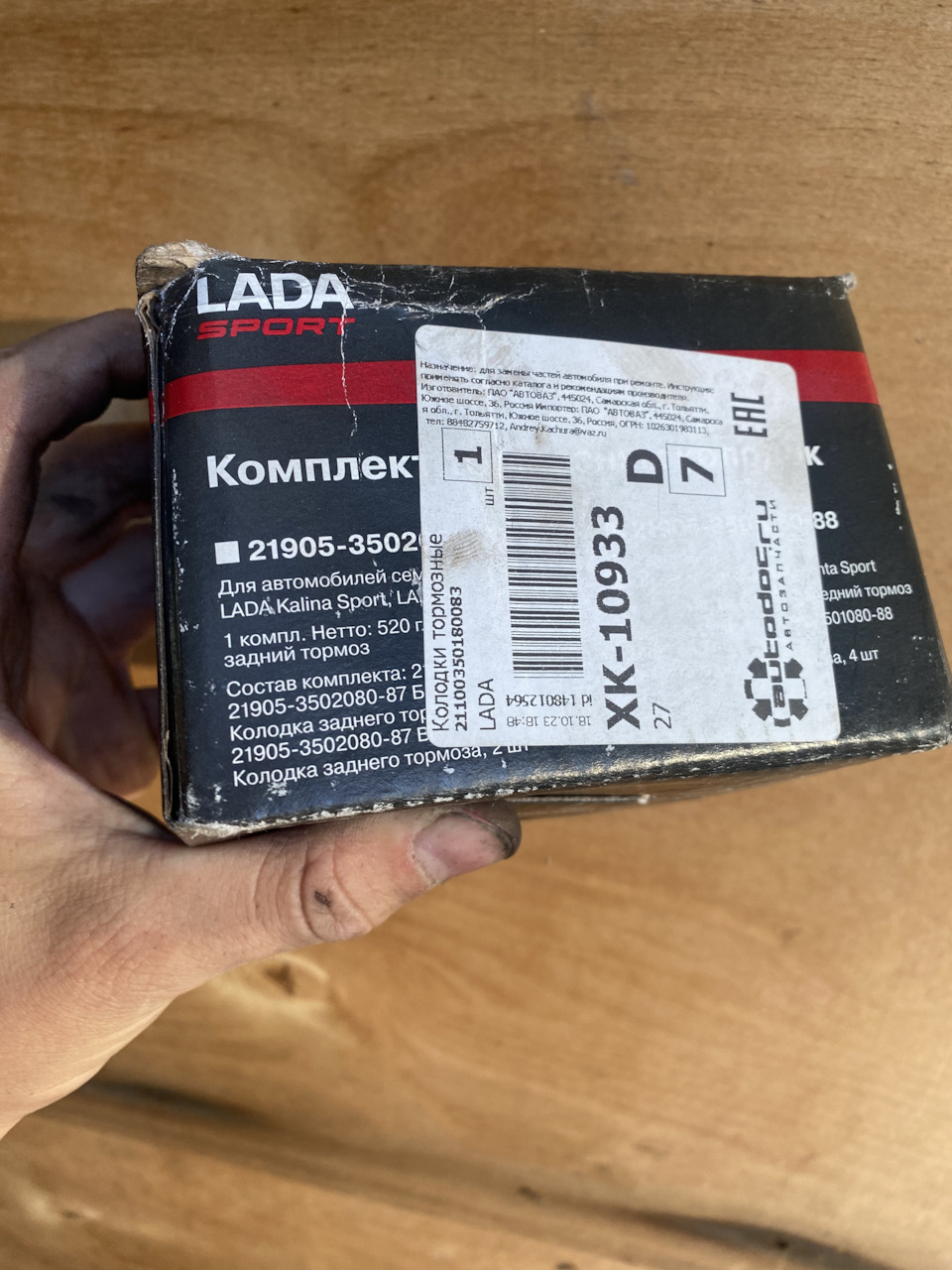

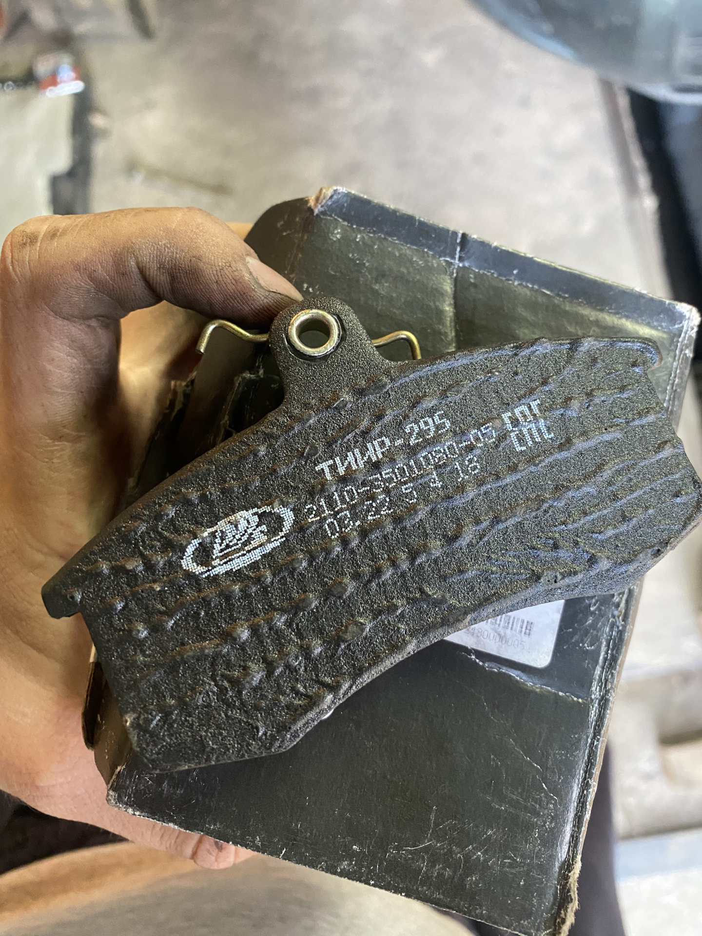

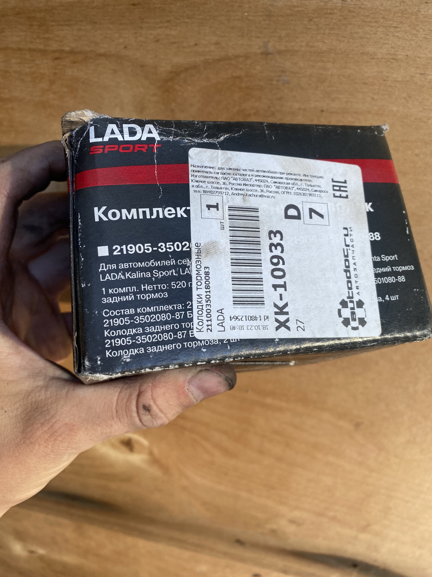

Тормозные колодки ТИИР 295 в коробках Лада Спорт.

Тормозные диски остались старые, т.к общее состояние хорошее.
И эстетически и технически стало лучше.

ГАЗель супорта это топ за свои деньги, да тяжеловаты но тормозят люто
