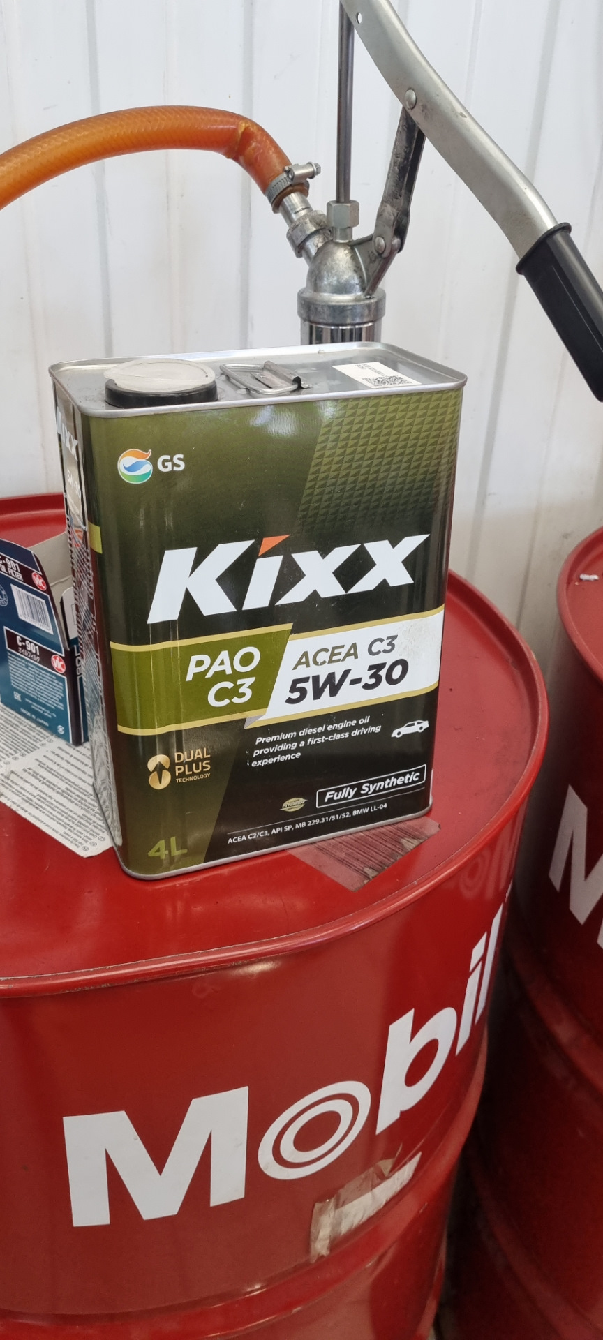

С последней замены масла в декабре( www.drive2.ru/l/664769129273638282/ )накатал 6439 км или 207 мотчасов, а значит пришло время замены масла. В принципе 0w-30 ПАО, залитое в прошлый раз показало себя не плохо, решил на лето залить ту же линейку, только 5-ку. К сожалению в жару начало греться, обычный темпер масла был уже 103-105 градусов, и low pressure стало загораться все чаще. Моё мнение, хотя и ПАО, но лучше более 7000 не ездить. В планах обновить масло в коробке, последняя полная смена с фильтром была на 65000. Прошлый раз брал оригинал с фильтром. Сейчас хочу обновить за 2-3 раза. Подскажите кто какое сейчас брал в наши коробки? Едем дальше! Всем драйва!

Пока масло было свежим "низкое давление" не загоралось даже при температуре масла в 110 градусов. Все по технике исправно и зазоры в коленвале и масляные сетки. Когда масло прошло 7000 и 207 часов, то видимо оно уже деградировало, что давление стало ниже даже при более низникх температурах.
А он на 0w20 летом.
0W-30
Не Вы. этот чел на 0w20 летом с темп.масла 130° на трассе.
А это не для дизелей разве масло?
В коробку лил Zic SP-4, частичной заменой 3 раза по 4 литра. По допускам проходит как FZ.
На канистре написано что для бензина и дизеля. По допускам Api Sp. Так что лить можно. У нас допуск SN.
C3 не по феншую, на лето особенно если предстоит длительная трасса правильный выбор. Должно погасить low press.
