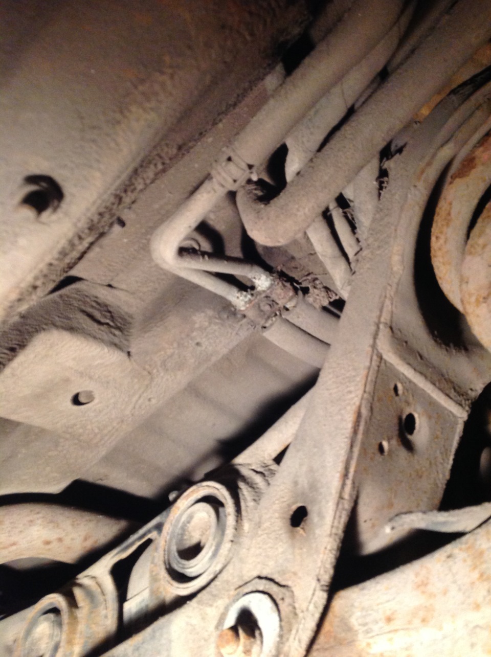

По весне, начал думать в сторону починки кондиционера, ибо не работал он совсем.
Заправил было, а газ вышел за 2-3 включения. Понятное дело, первый подозреваемый — задний контур.
Проштудировал клубный форум, нашел мастеров у себя в Химках.
Долго размышлял на тему восстанавливать или глушить, а когда увидел что у меня с задней печкой произошло грязюка под задней печкой, решился на глушение. Помог и ценник: заглушить — 9000 руб, восстановить — 25000 руб.
На фото вид на трубки под задним бампером. мастер огласил вердикт со словами: "как обычно все" …
Вся работа длится 2-3 часа. Глушили в подкапотном пространстве, за аккумулятором.
Второй день наслаждаюсь работающим кондиционером.

Я не спец конечно, но там получаются два метровыч глухих конца трубы. Циркуляции там нет.
А я отглушил снизу, под ногами переднего пассажира.
Причём глушил после резьбового соединения, чтобы в любой момент можно было восстановить, протянув назад кислородные шланги со штуцерами.
З.Ы. Ну и ценнички у вас там… Перекусить две трубки, заплескать их молотком и заварить за две минуты аргоном лично мне обошлось в час времени и большое человеческое спасибо сварщику…
Я предложил мастерам сделать так, на что мне был ответ: Нельзя, поскольку в этих трубках, длинных и глухих, будет скапливаться масло и в итоге компрессор масла не получит. Поэтому глушить надо максимально ближе к тройнику.
Мастер разбирал все справа по ходу в подкапотном пространстве. Снимал трубки и глушил.

Я у себя снял это хозяйство под капотом, обрезал, отнес к сварщику, 500р. И все дела. Поставил. Сам, конечно заправить не смог. Прошло лет пять .Теперь думаю восстанавливать. Магистраль есть, кроме этих тройников, что я порезал. Почему так все дорого?..
