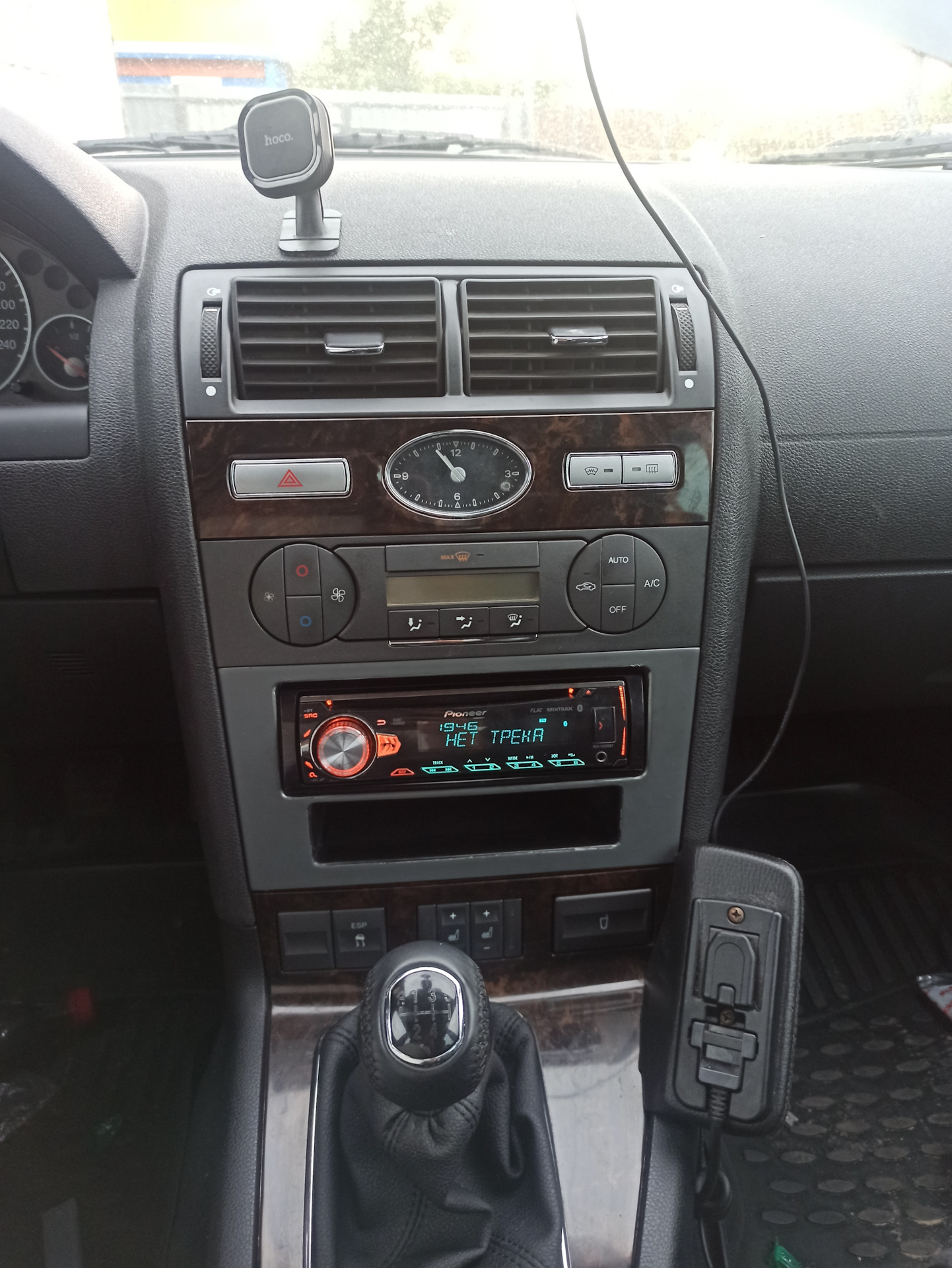

В общем, в предыдущих записях, вроде как, писал, что от предыдущей машины остались кое-какие компоненты из музыки, а именно магнитола (Pioneer S5000BT) и сабвуфер с усилителем. Остались не потому, что я — любитель всё снимать с машины при продаже, а потому, что звук от этого всего меня устраивает на все сто и зачем мне что-то придумывать. Поэтому в сивике осталась готовая, хорошая проводка (чистая медь), хорошие динамики и т.д.
Короче говоря, магнитолу устанавливал год, вернее около 7 месяцев, с момента покупки переходной рамки, которую нужно "допиливать". Из коробки она была чёрной, но меня это не устраивало. Подобрал пленку, более-менее подходящую нет в цвет.

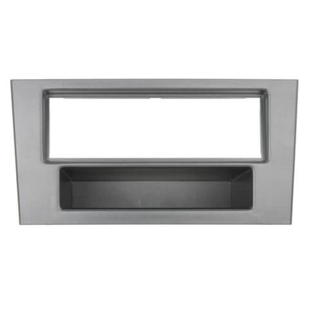

Что нужно для установки 1din магнитолы в Мондео 3:
1.Рамка переходная InCar RFO N-04 (только для рестайлинга)

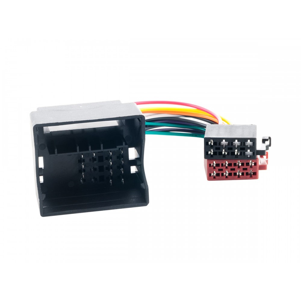

2. Переходник ISO FO-05
3. ISO-провод для подключения к вашей магнитоле (если требуется)

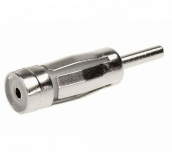

4. Переходник антенны радио с фордовской на обычную
5. Салазки для магнитолы (если требуется)

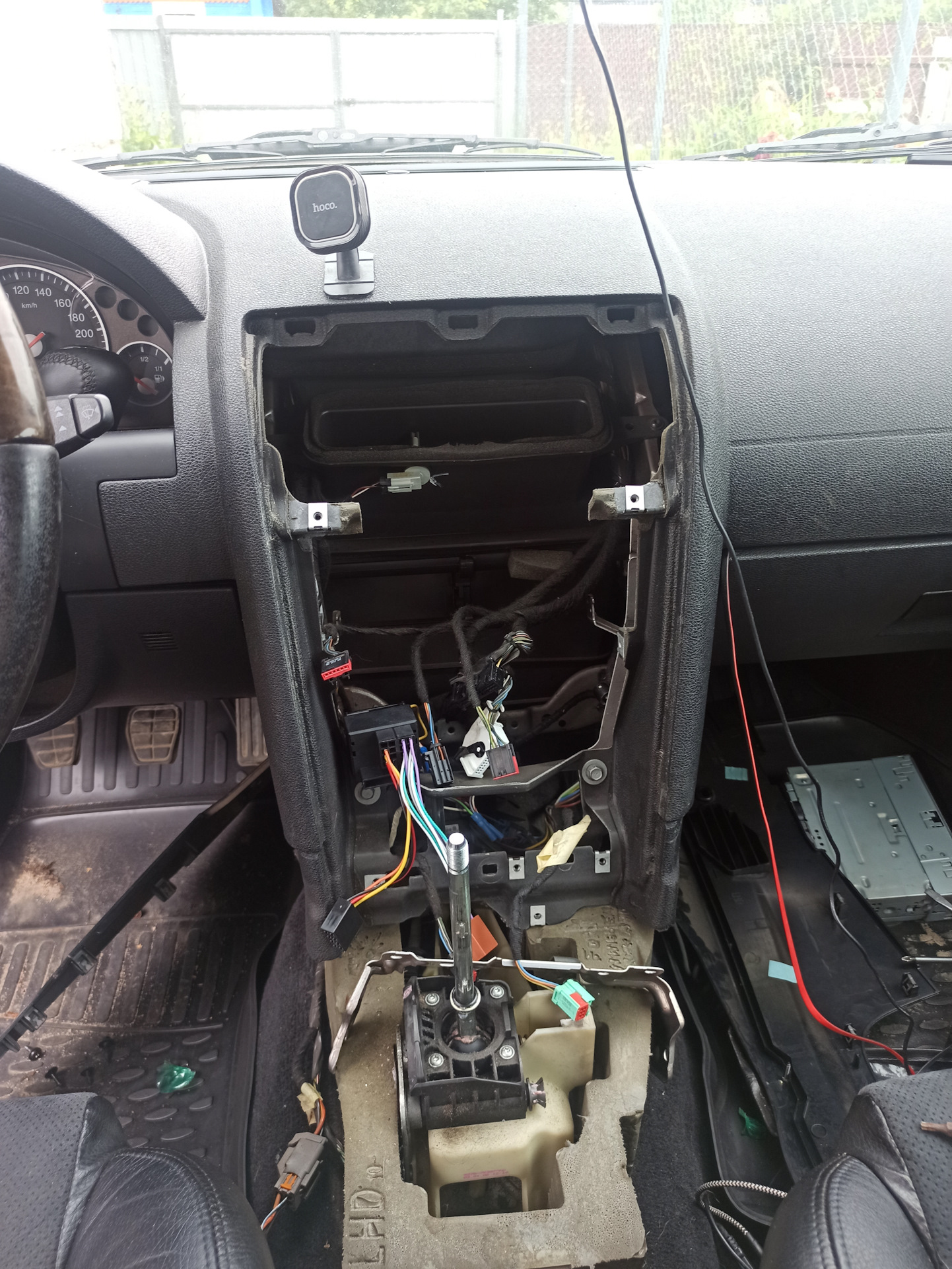

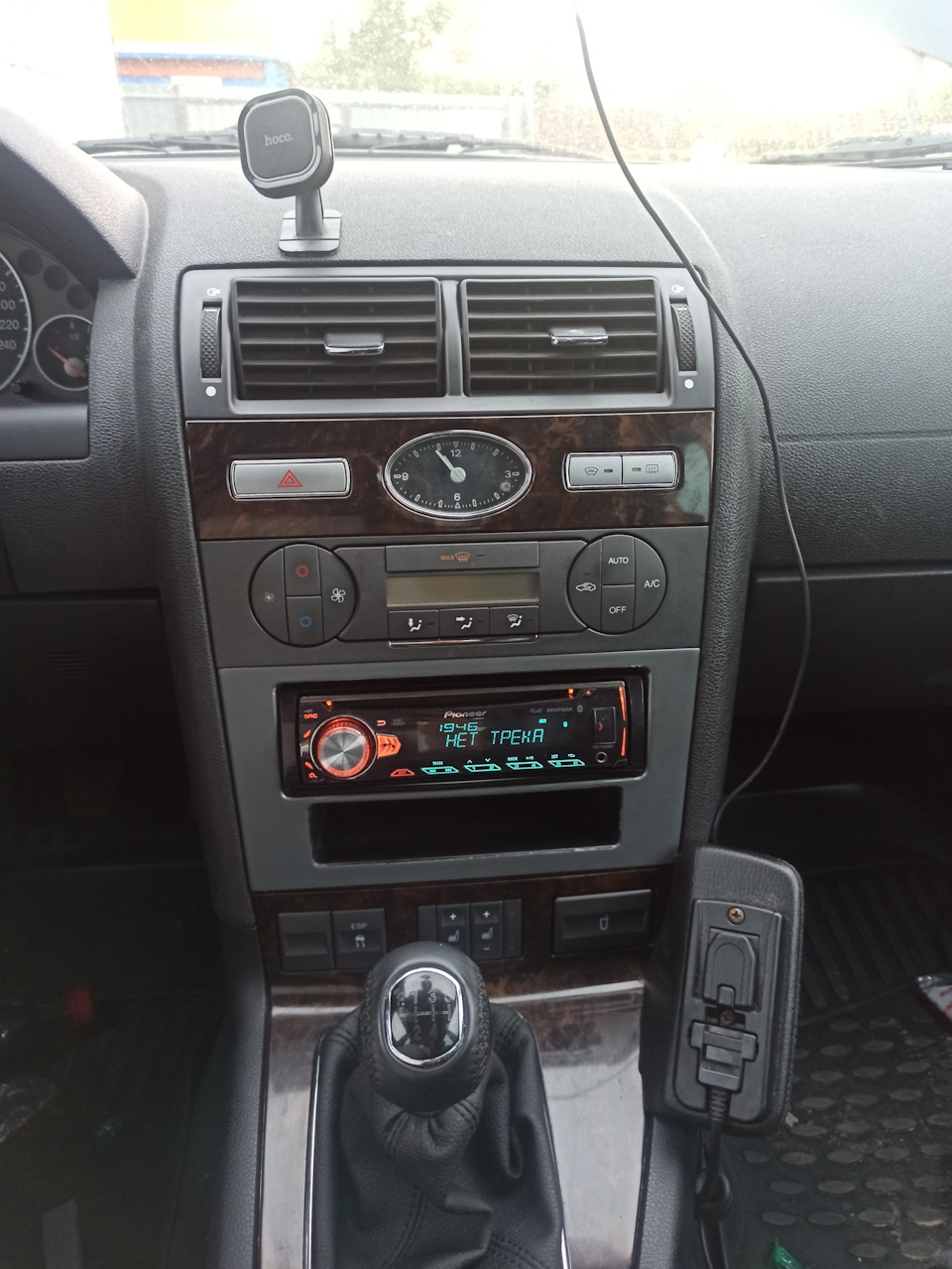

У меня салазок не было — остались в сивике, поэтому пришлось купить якобы универсальные, Carav 14-102, которые не подходят ни к Пионеру, ни к рамке, без напильника (поэтому, если у кого в РБ есть ненужные салазки от Пионера — с радостью купил бы). В субботу собрал всё это в кучу и начал разбирать салон. Центральная консоль была запасная, с целыми воздуховодами, которую отдал предыдущий хозяин. К ней и подгонял рамку. Процесс замены несложный, информации полно и заострять на этом внимание не вижу смысла. По переходникам вопросов не возникло — всё сразу заработало. Заодно сразу протянул управляющий провод на усилитель и межблочные провода, чтобы потом не разбирать салон опять. Межблоки взял Swat SIP-435, такие стояли в Хонде — качеством доволен. После всё собрал назад, поднастроил звук. У меня стоят не самые крутые динамики из стока, в перспективе их поменяю на что-то интересное, но без фанатизма, только на что-то, что станет в сток места. Ну и останется купить провод на питание (остановился на КГ-16) и протянуть его. Был бы благодарен за информацию, как его завести из подкапотки в салон, чтобы наконец установить и сабвуфер.
На этом первая часть установки моей скромной музыки подошла к концу. Цели собрать какой-то музыкальный проект нет абсолютно, просто улучшить качество звука и просто кайфовать. Спасибо всем за внимание.

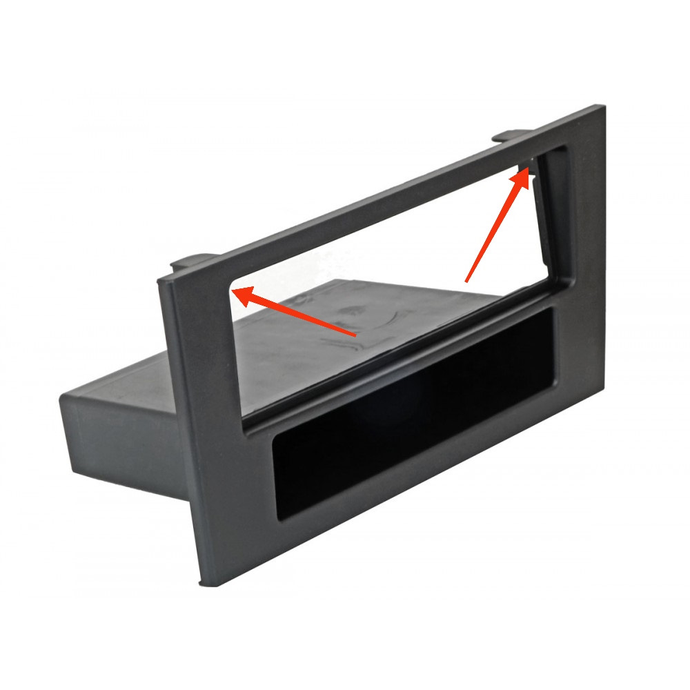

А скажи как крепил рамку к панели, у меня она вообще не закреплена, болтается и не пойму как ее присобачить.
Там сверху и снизу по два таких квадратных крепления, по углам рамки. Я их просверлил и на мелкие саморезы к самой консоли прикрутил, два верхних. И всё надёжно держится. Затупил, не сфоткал блин.
wwertuozz
Вот тут, стрелками отметил
благодарю.
