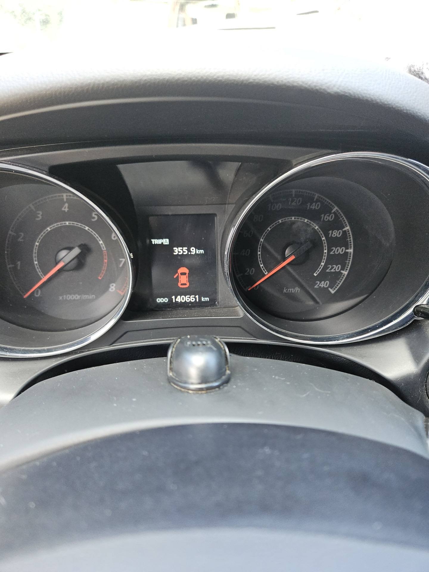

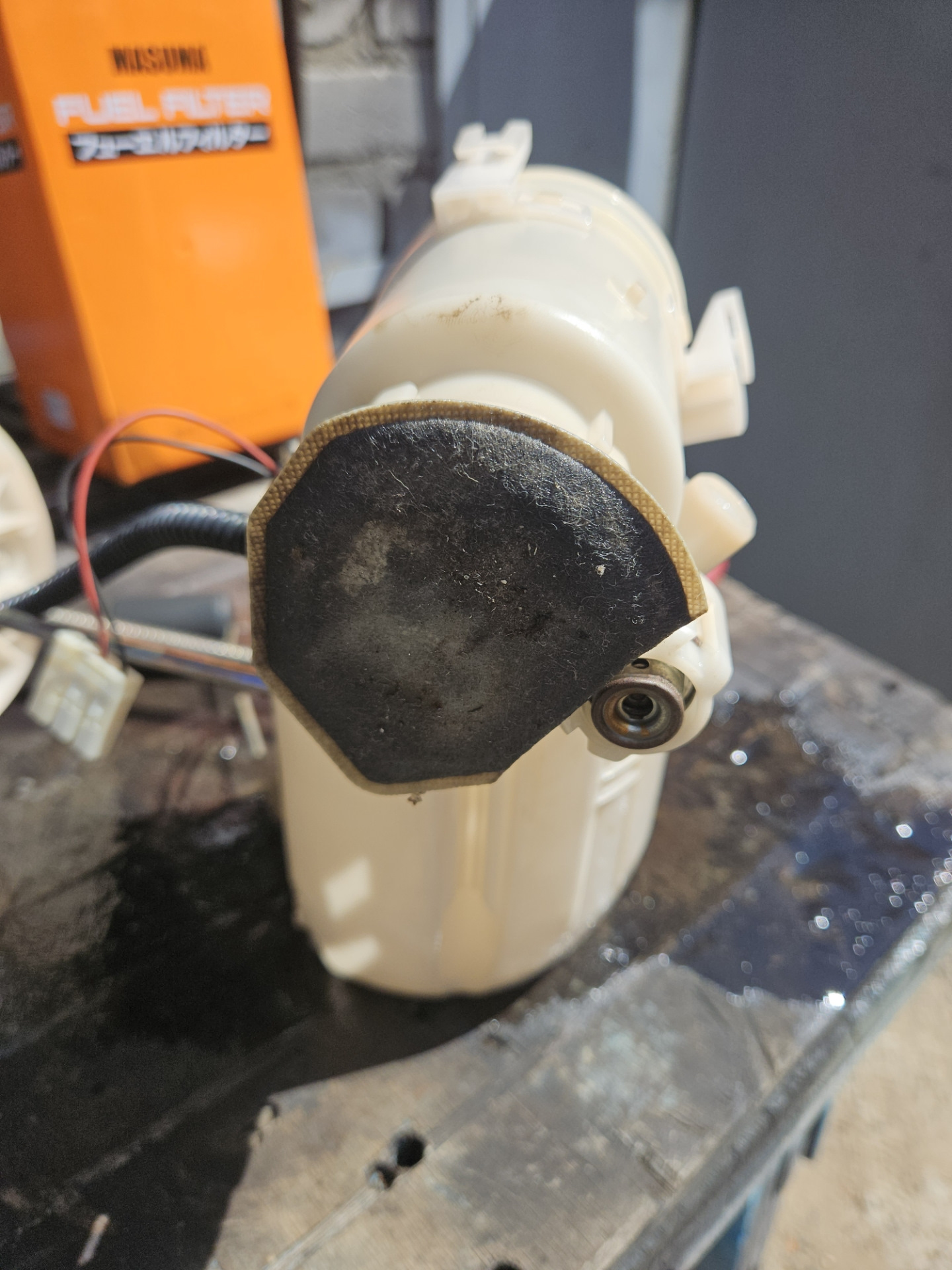

Недавно узнал у прошлого хозяина, что на машине не менялся топливный фильтр, а пробег уже 140т…😱

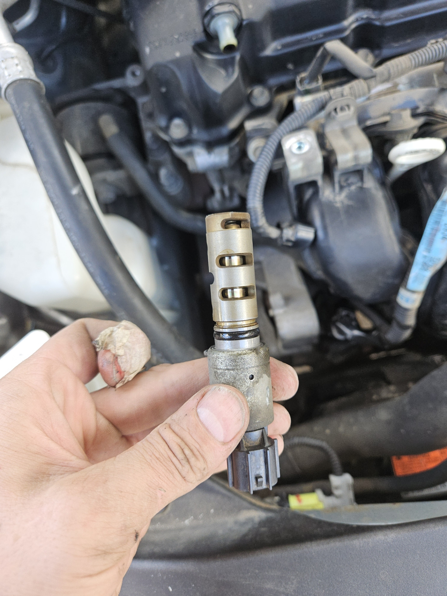

Куплен комплект masuma и понеслось… Сеточка, как и ожидалось, мхом поросла… Заодно почистил дросель и датчик, там вроде криминала не было.

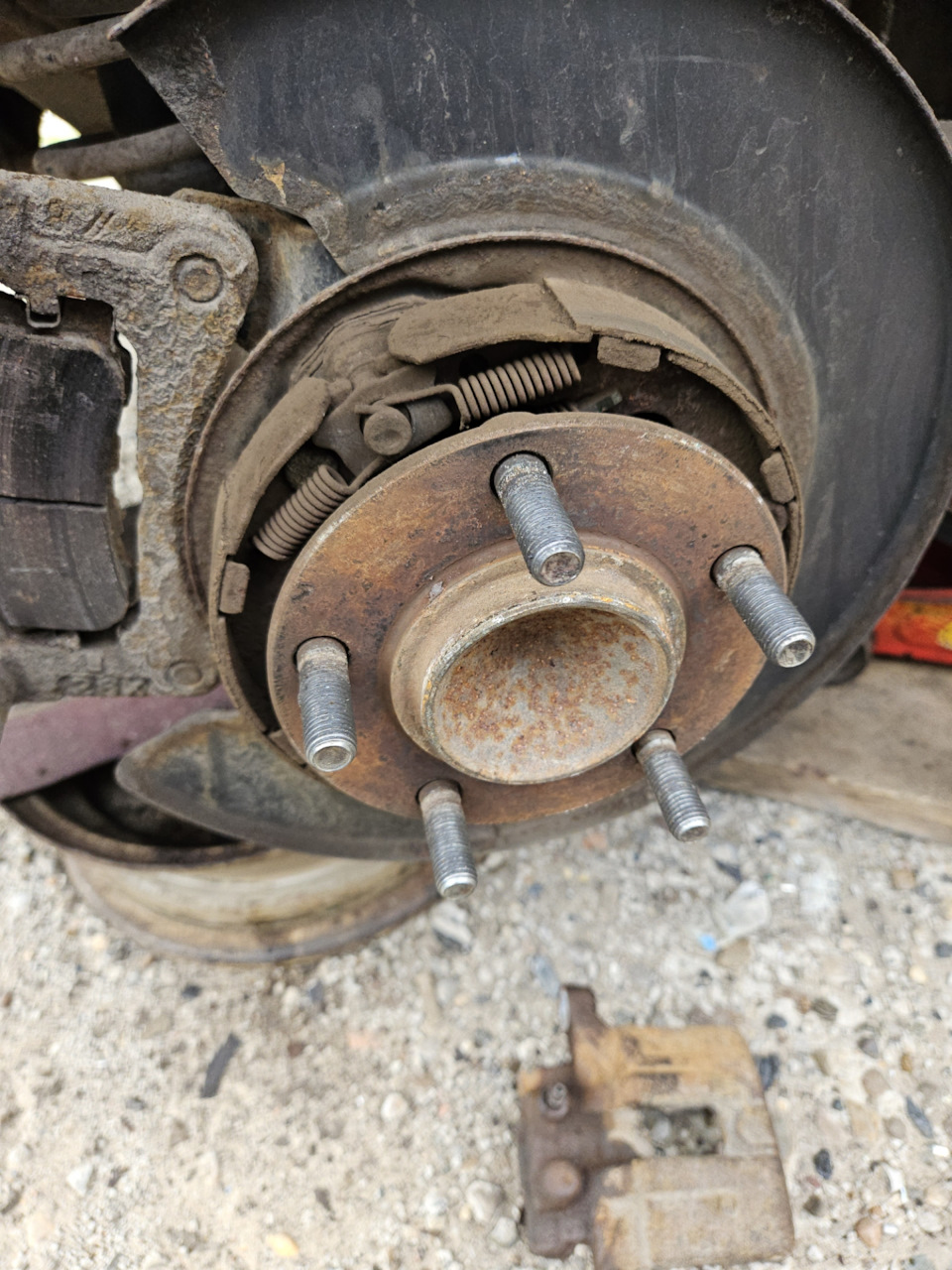

Незадолго до этого обслужил задние суппорта, с заменой направляющих и пыльников. Колодки ручника тоже нуждаются в замене. Отложил до конца лета, поменяю вместе с дисками, покраской суппортов и заменой тормозухи.

там есть ниже фазо регулятора сеточка масляная для фильтрации.
Пропустил этот момент) Как нибудь доберусь
В комплекте с фильтром какие-нибудь резинки были?
Все колечки-манжеты. Сеточки мелкой только не было, которая на клапан идёт.
Номерков не осталось?
Masuma MPU041 сетка
Masuma MFFM313 фильтр
Mitsubishi 4605A212 направляющая1
Mitsubishi 4605A211 направляющая2
Ремкомплекты суппортов Frenkit 235026 и 257072
Плюс смазки для поршня и напрявляющих ВМП, алюминиевая смазка, жидкий ключ. В этой сумме ещё и косточки и втулки заднего стабилизатора
