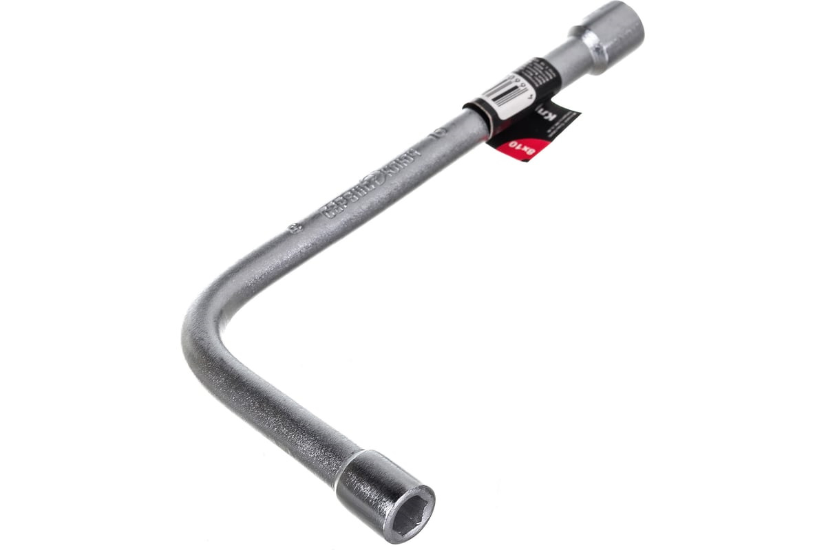

Кроме этого прикупил (по тем же причинам, чтобы возить с собой) свечной ключ на 16 и накидкой ключик на 10 для съёма крышки и катушек.

Накидкой ключик на 10", бренд "Сервис Ключ":
Покупал за 159 рублей здесь

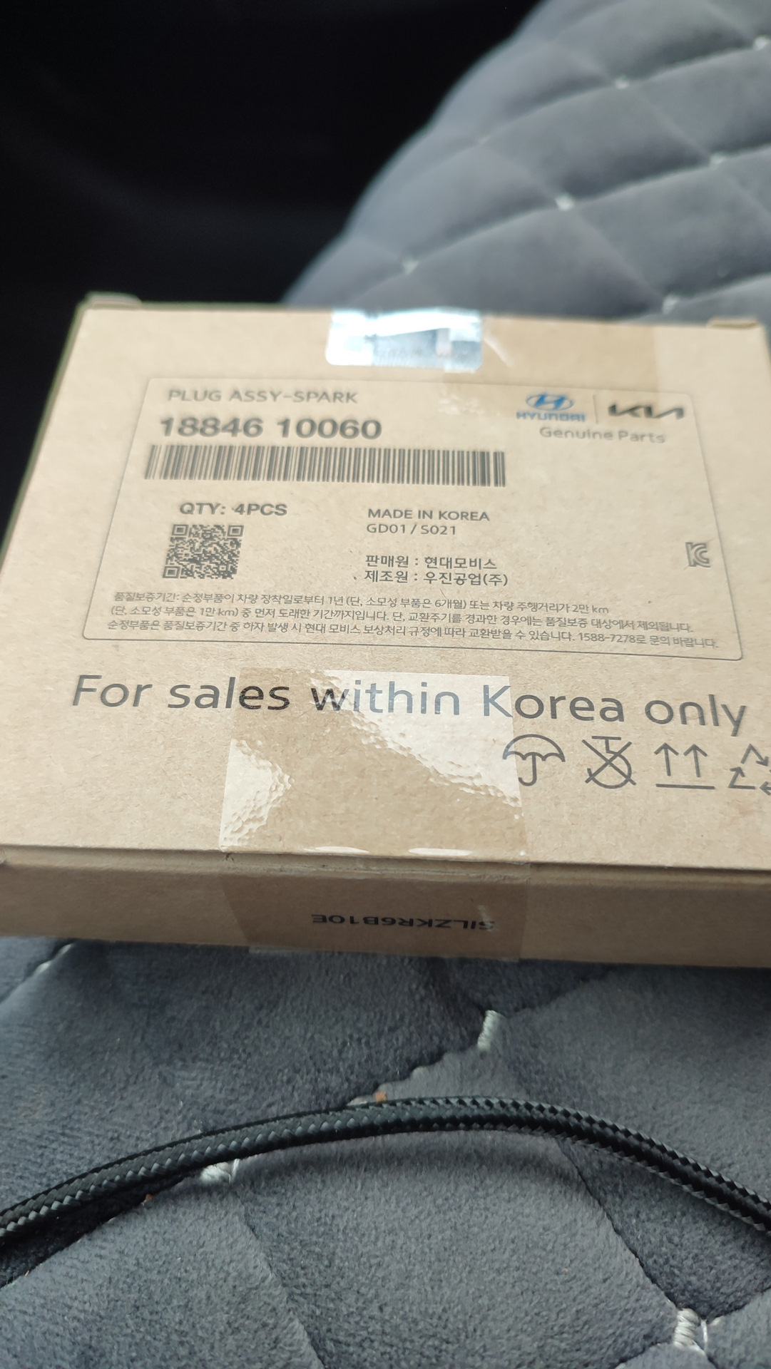

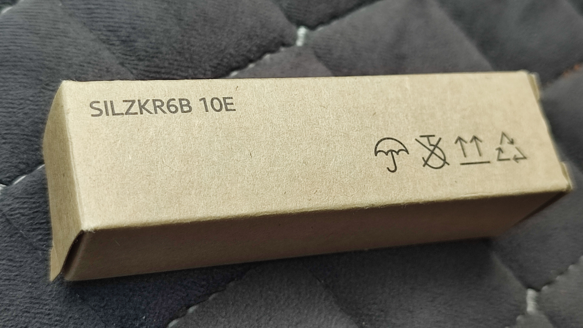

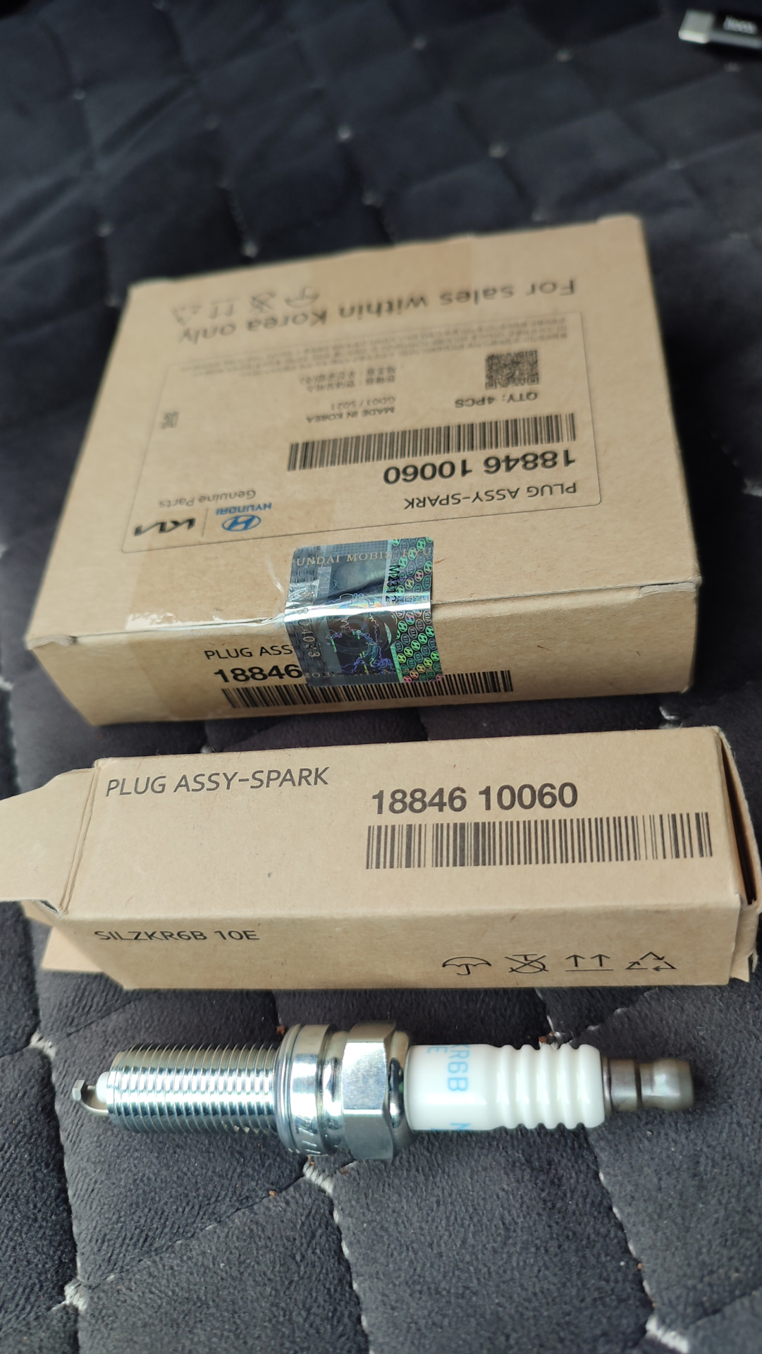

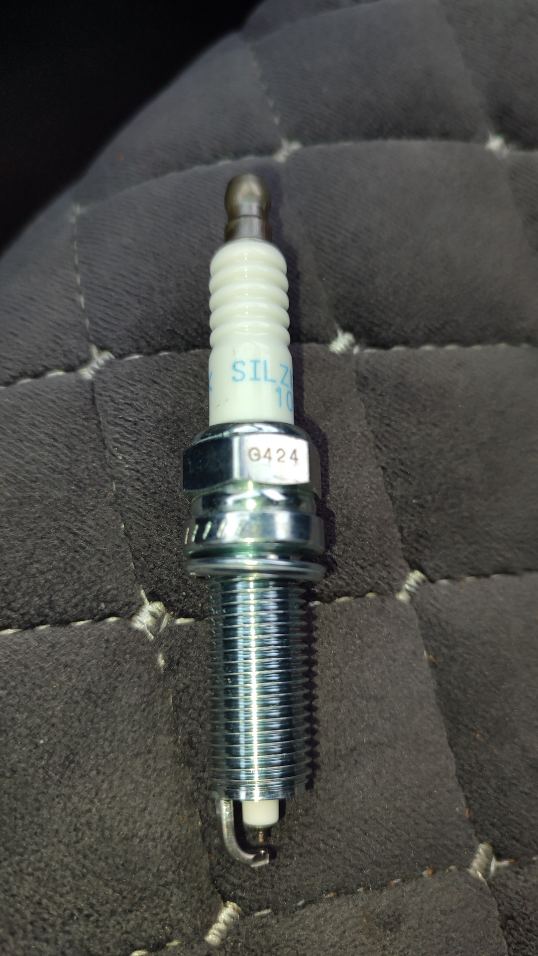

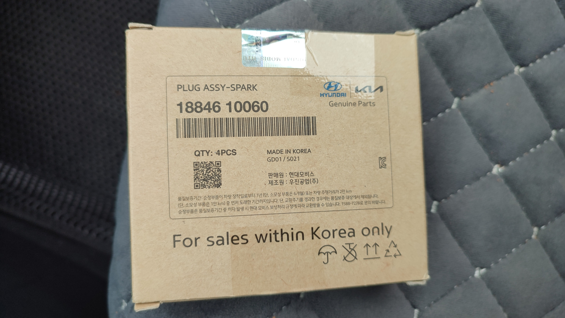

И САМОЕ ГЛАВНОЕ! Новые оригинальные свечи иридиевые, в упаковке Kia/Hyundai от производителя NGK!
По началу хотел купить их на Автодок у того же поставщика что 5 лет назад, поставщик с кодом TXK, нашёл его предложение, но, промедлил несколько дней и он всё распродал и больше не появился. Стал искать другие предложения. Хотел уже брать у именитых продавцов где точно оригинал: Три корейца и КореяШоп (есть на Озоне оба). Но, акции проворонил, можно было взять в один момент за 3200-3300. А стало 4000+ у первого, и 4200+ у второго.
Брать по низу рынка на площадках типа Экзист и Автодок не решился, хотя и разбираюсь в отличиях оригинала. Но, это лишнее время на поездки, осмотры, возможные отказы, ожидание возврата средств.

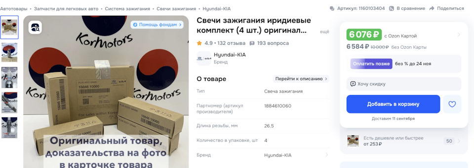

И вот на Озоне мне случайно попался продавец с невероятной ценой на свечи. Цена была ДЕШЕВЛЕ чем я покупал 5 лет назад в 2019! Слишком низкая цена. В 2019 отдавал 2800 за них, а в 2024 отдал 2600.

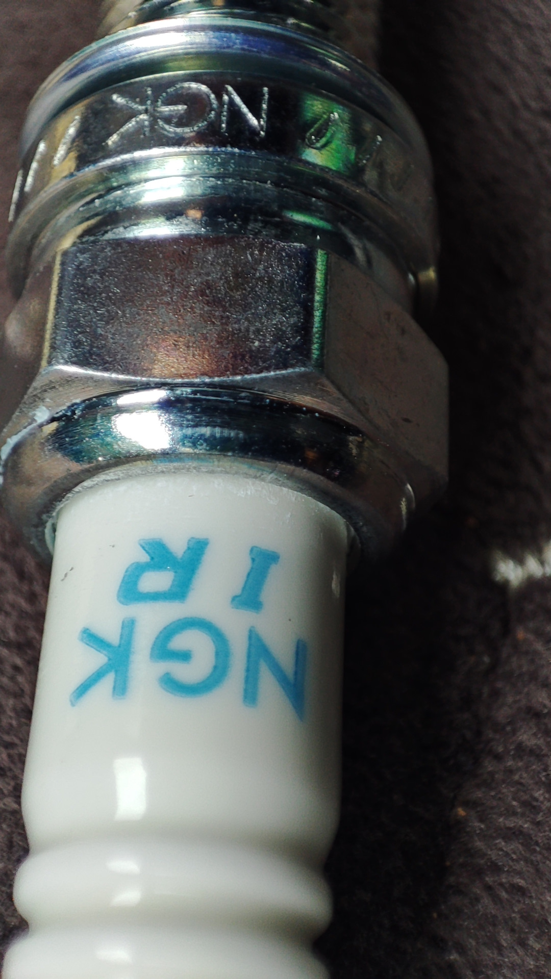

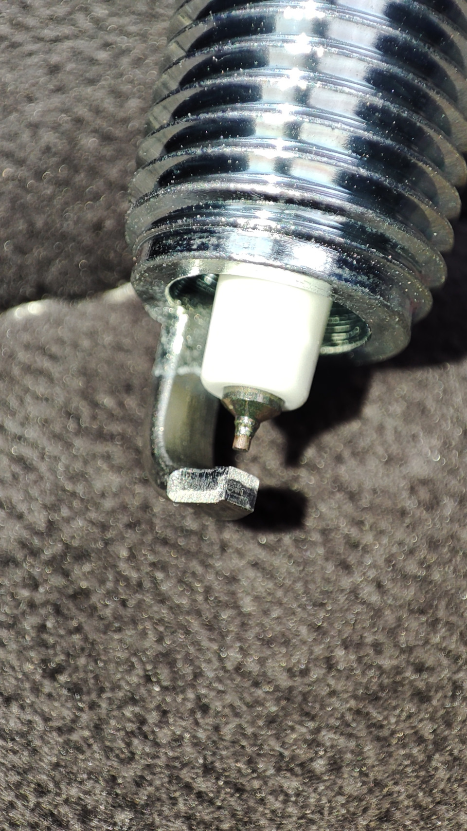

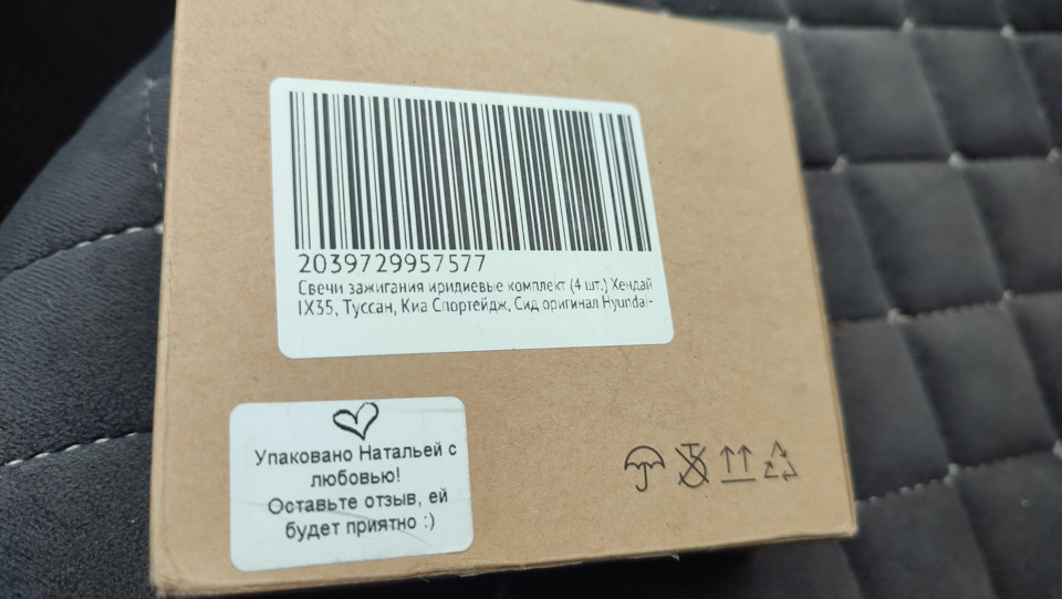

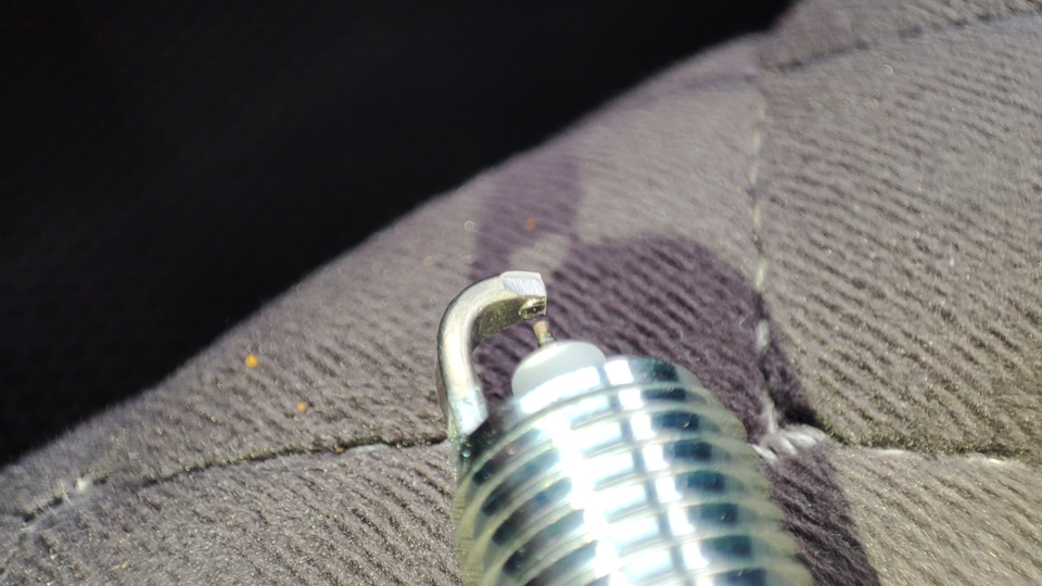

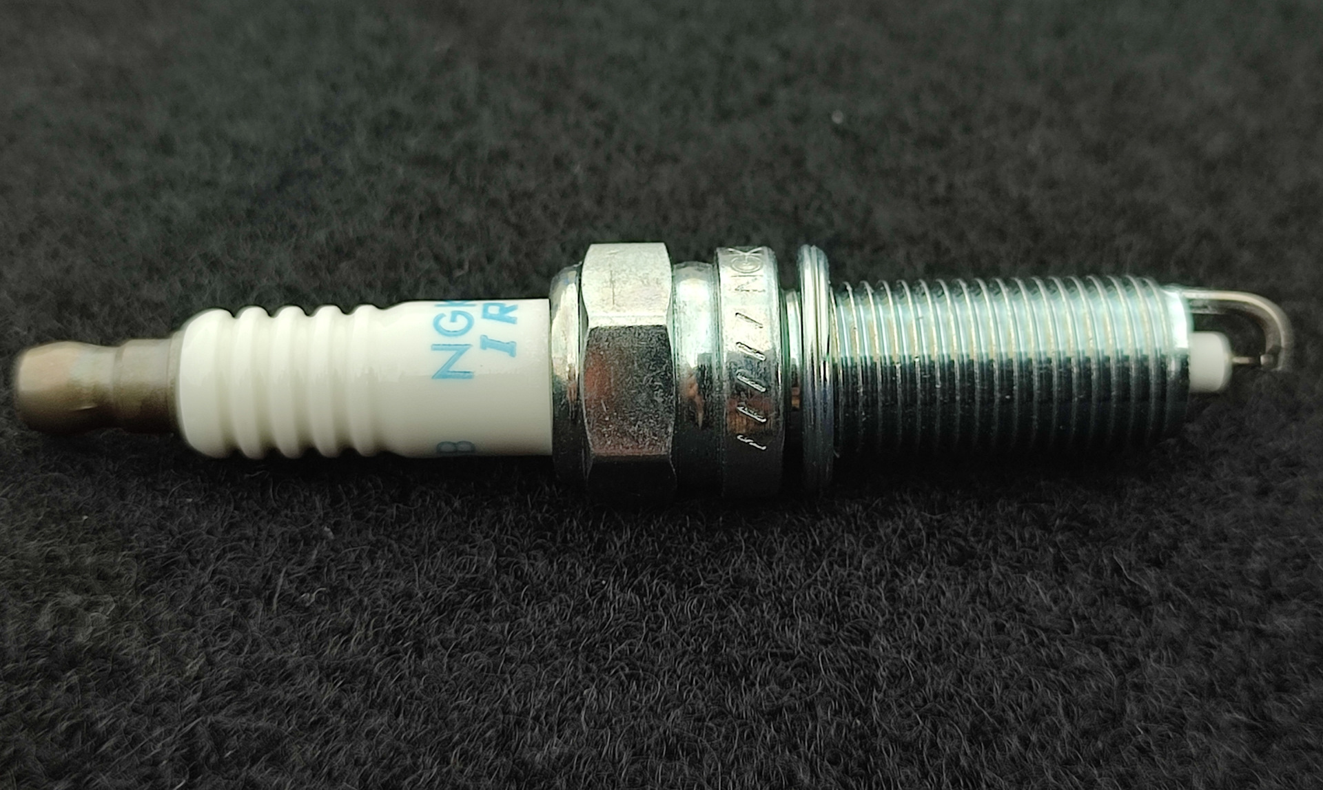

"ПАЛЬ" — подумал я, но, на всякий случай изучил карточку товара. Смотрю, в карточке товара подробные фотографии с признаками отличия, прям как в моём прошлом обзоре. По фото смотрю — чистый оригинал. По товару не было отзывов, но почитал отзывы на другие товары продавца — люди пишут оригинал. Зашёл в десятки других карточек товара этого продавца, и вижу: на каждый товар продавец делает качественные подобные фото, и везде отзывов немного (продавец походу новый), но, везде пишут что оригинал. Рискнул, заказал. Низкая цена на Озоне бывает иногда из-за того что сам Озон оплачивает скидки, такое бывает, в карточке товара было написано "акция "о, распродажа". Ну а иначе не бывает в 2024 цен на эти свечи дешевле чем в 2019. Решил что на пункте выдачи проверю детально, в случае сомнений откажусь. Но, пришёл оригинал. Мне очень понравился ранее неизвестный магазин! Ссылка, где покупал. Всё и как 5 лет назад, я сделал новые фотки:
Как отличить оригинальные свечи Kia / Hyundai NGK Иридий в 2024? Получается ничего не изменилось в признаках оригинала кроме упаковки за 5 лет. Обзор от 2019 года актуален!

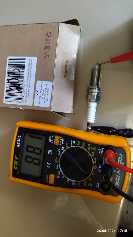

Извините, сопротивление пока не проверял, ничего не могу сказать!

Обновление: забыл проверить магнитом. Проверил, порядок. Боковой электрод не магнитится — ОРИГИНАЛ.

По всем признакам оригинал — мука, кольцо, надпись NGK с полосками по бокам и больше ничего, напайка, верхушка с "ямкой", нет картонных или пластиковых колпачков-цилиндров, электроды соосны, ровные, зазор одинаковый…

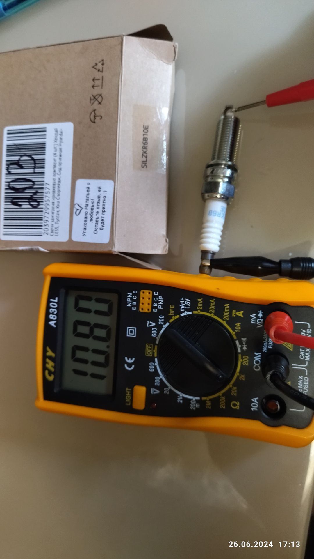

Как думаете — оставить или вернуть?

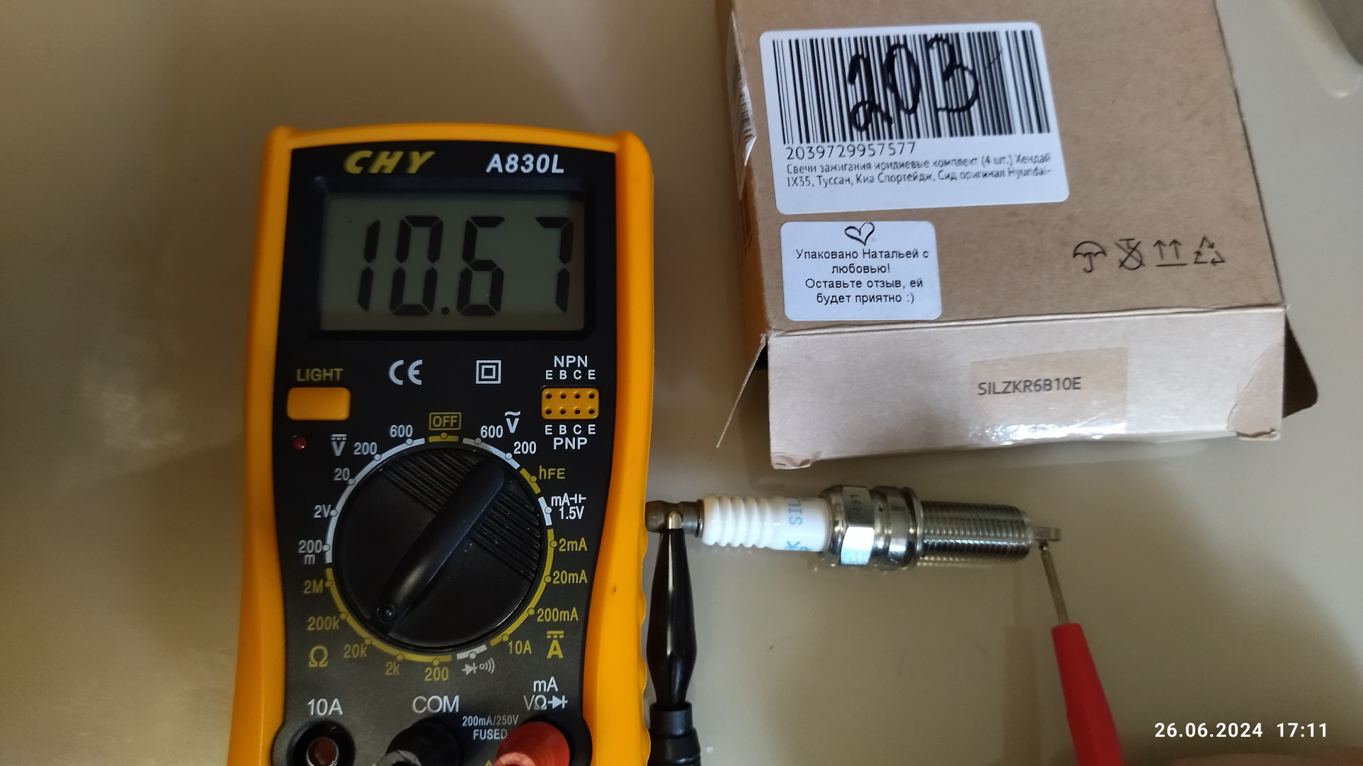

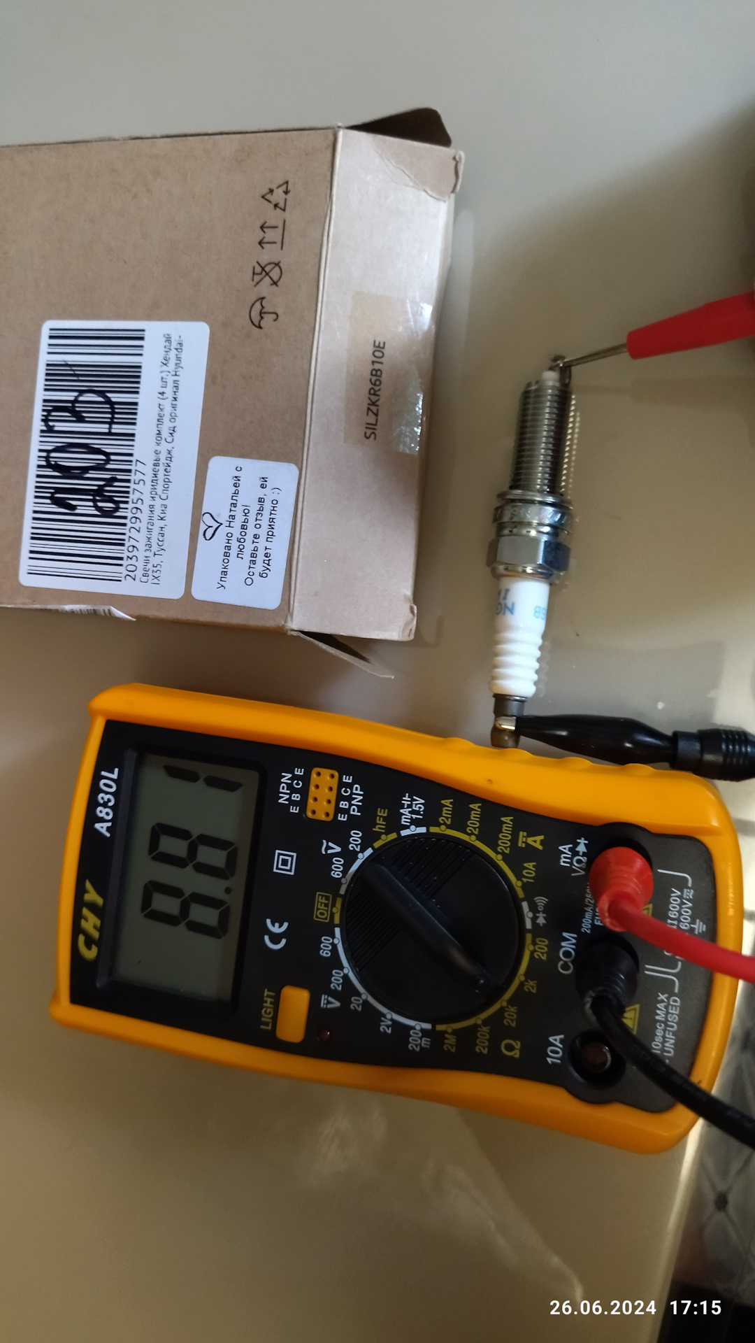

В Ютубе и в отзывах слышал что это абсолютно в допуске, там от скольки-то до скольки-то кило-ом абсолютный допуск. И практически в каждой пачке такой разброс. www.drive2.ru/l/645631029880571074/#comments
Xomka35568
Все норм ставьте и не думайте.
Да вот и я так подумал. Тем более — по такой цене были (2500).
Xomka35568
20% допуск, ничего криминального

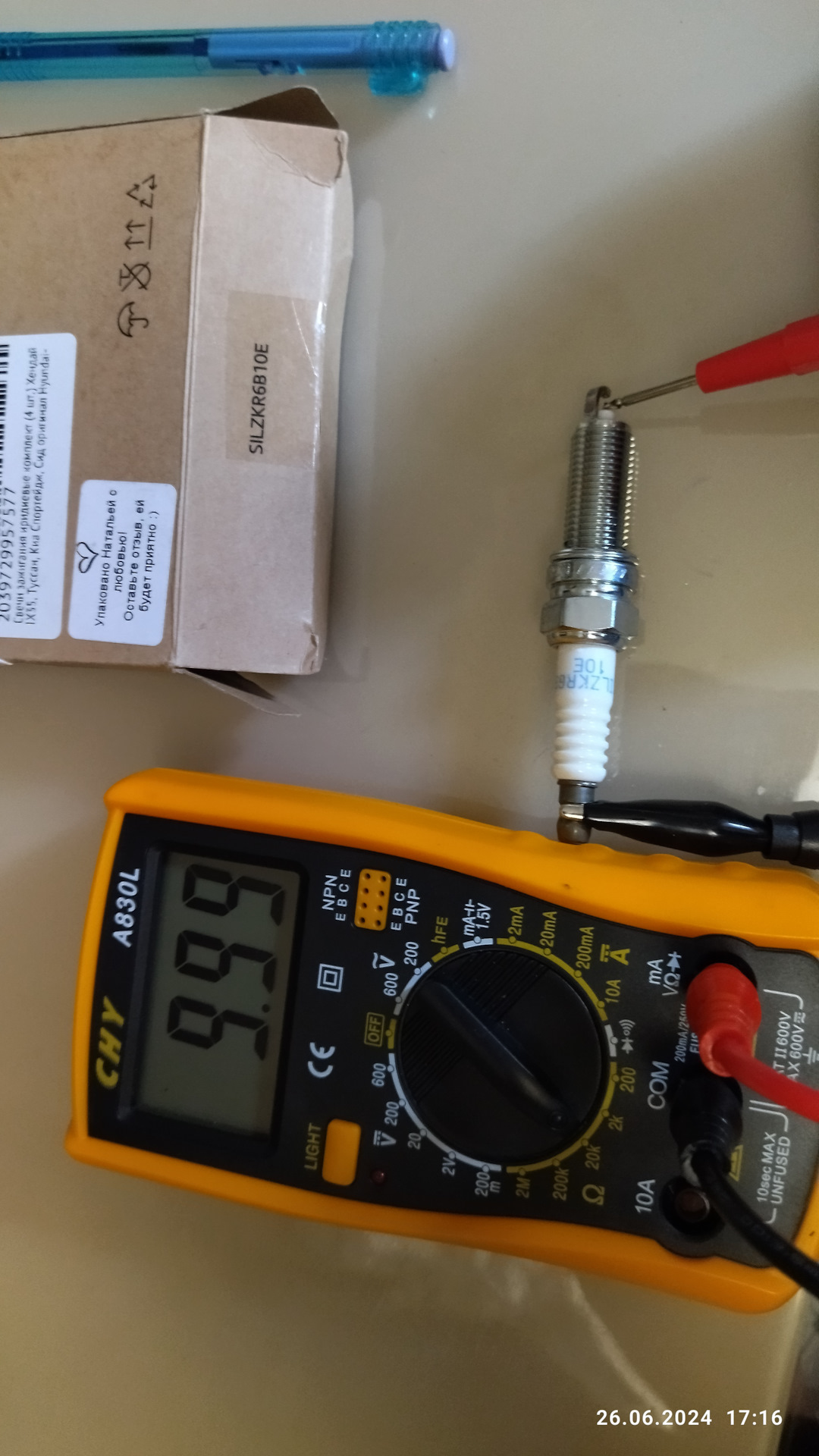

Забрал эти свечки. Вот замеры сопротивления. Буду признателен мнению экспертов на этот счёт, потому как разброс в сопротивление более 2 К'ом.
Но, конечно, решать Вам. К счастью в Озоне просто дико легчайший отказ или возврат)
Я по вашей ссылке успел заказать последний комплект свечей. Придут, если всё норм, добавлю сюда замеры сопротивления
Ого) я её добавил в текст не сразу (забыл), а через сутки наверное. Оставался последний на этот момент. А когда покупал было 8. Думаю всё должно быть хорошо! Ещё на видео блоге магазина "три корейца" ведущий говорил что сопротивление резистора играет роль только для отсекания помех на радио, а на искру и в целом работу свечи вообще ноль влияния.

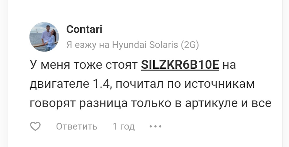

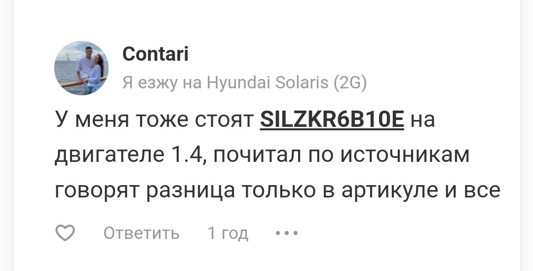

Я думаю это всё уловки автопроизводителя: одну и ту же деталь часто маркируют несколькими артикулами, чтобы просто заработать, и создать разные ценовые категории. Мои свечи есть с 1 вместо 0 на конце, и уже дороже, по факту просто уловка! Также и ваша свеча, по артикулу отличается только из-за того что мотор типа разный (на деле один и тот же). Просто маркетинг. Посмотрел я отличия NGK:
Ваш артикул NGK: SILKR6C10E
Наш артикул NGK: SILZKR6B10E
Порыл тырнет, сверил характеристики — резьба, калильное число, а цифра 10 на конце артикула это зазор, он тоже одинаковый- совпадают, не поленился порыл дальше, нашёл отзыв:
А вот про искру… Что-то странное заключение.
Если метал проводника будет не качественный, то соответственно и сопротивление должно измениться… А следовательно, как я видел на десятках фотографий, центральный электрод просто плавится под корень резьбы.
