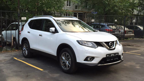

На выходных во время движения машина сначала начала немного дергаться при нажатии газа, через какое-то время загорелся чек и при нажатии газа и повышении оборотов выше 1500, машина сильно дёргалась и не разгонялась. Такая же история происходила на холостом ходу, при нажатии на газ как будто срабатывал отбойник и обороты при достижении 1500 ритмично прыгали вниз. При этом если обороты не превышают этой отметки, то и на холостых и находу рывки отсутствовали. В общем до ехал до сервиса, там диагностировали ошибку Р0011, что означало выход из строя клапана фазовращателя впускного распредвала. Запчасть была в наличии, заменили за несколько часов, в сумме вместе с работой вышло 15 000 руб. После замены полет нормальный, без замечаний. Пробег на момент поломки — 115 000 км.

Nissan X-Trail 2016, двигатель бензиновый 2.0 л, 144 л. с., полный привод, вариатор — поломка
