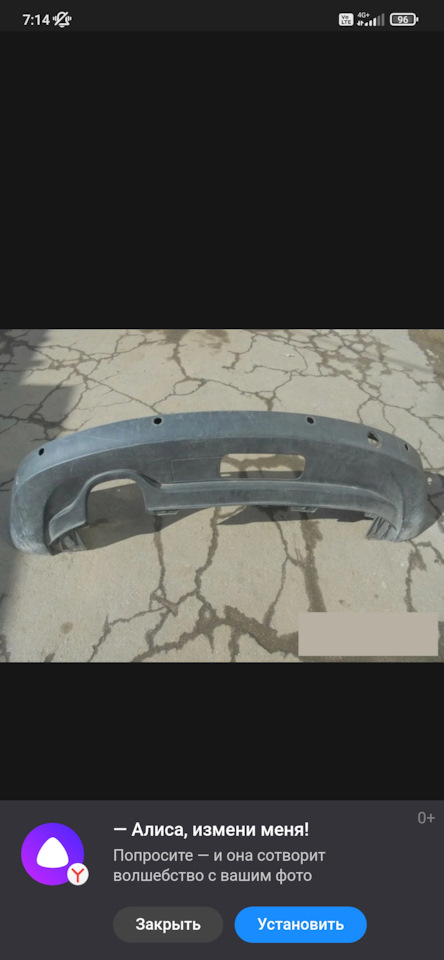

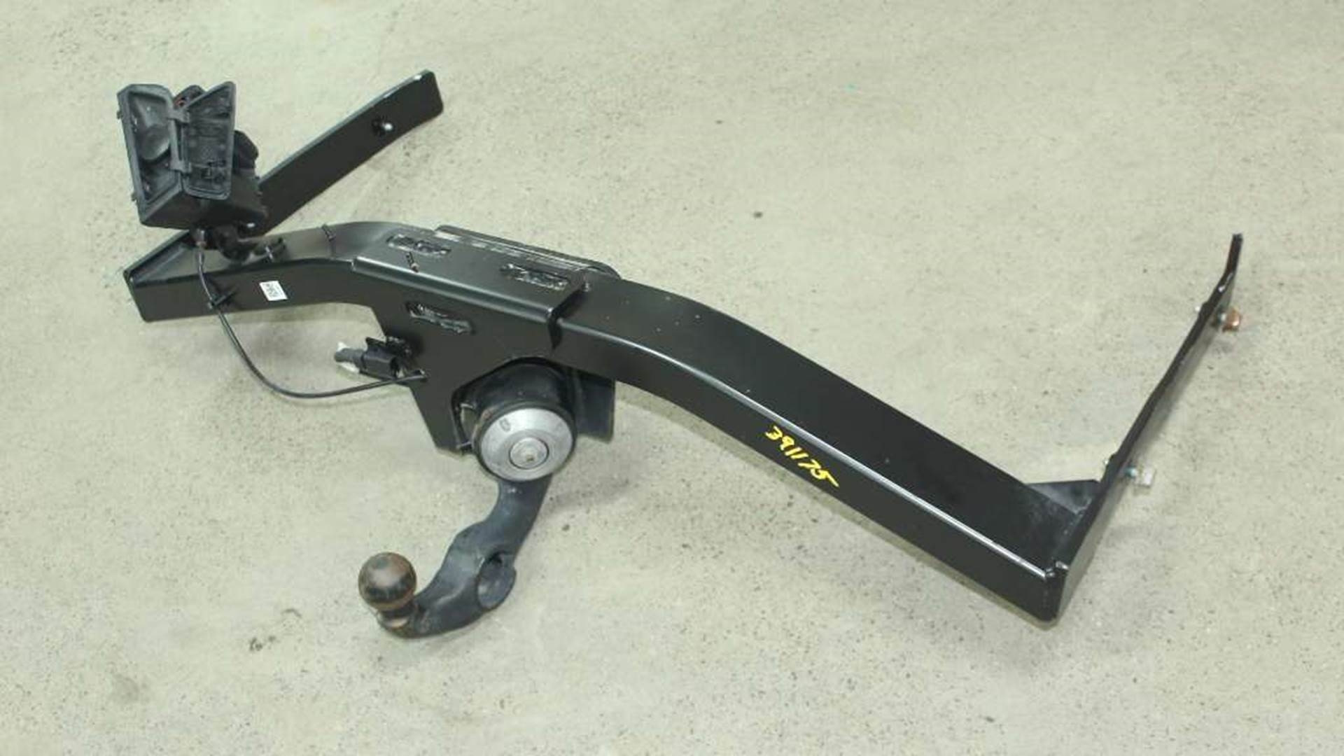

Был приобретен вот такой фаркоп 5N0803881E. Верхний вырез под стакан я кое как сделал.
Как сделать нижний вырез под крюк?
Может у кого трафарет есть?

А вот хотел спросить, номер губы с вырезом не нашли ? Моя чуть замята, да и вырез нижний получился не очень хорошо, хочу ориг

Тебе походу нужна эта часть… На разборе их полно за копейки, я купил как раз с таким вырезом( хотя мне он не нужен)
Такие варианты пока найти не могу. Был всего один но он коцаный его паять надо.
Губа с вырезом в наличи новая ток ) хватит крамсать .вроде взрослый человек
А низ бампера то все равно глухой. Его прорезать надо а потом губу накладку по красоте. Я так думаю, но ничего в этом не понимаю 🤗. Покаж фото.
У меня ток нижняя губа с прорезью )) бампера нету
Я ее по верх наложу как трафарет и по ней выпилю!
Ложи 12000

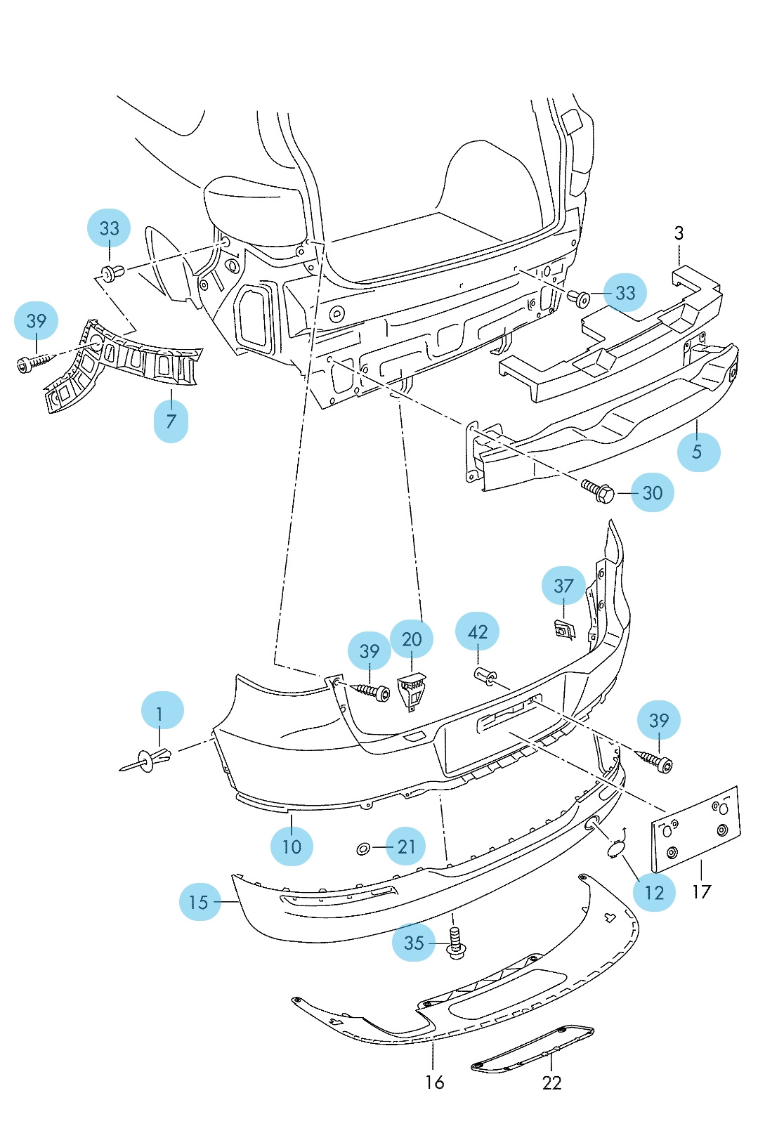

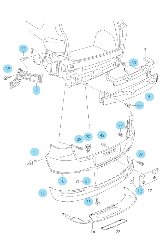

Какой номер у детали?
5N0807397 такой?
В душе не знаю новый лежит )) вырез есть фаркопный
16 и 22 позиции по моему вину не бьётся. Какая у тебя?
У меня губа задняя черная под фаркоп штатный отличается от обычной вырезом ))
Будет время присылай фото. Будем решать.
Ты будеш брать точно ? Там упаковка нетронутая ориг завод . Клянись на рябу

Брал здесь, прислали быстро за 2 дня. Дешевле чем на Авито. Но состояние такое же, ничем не лучше. Частично ржавый, рубашка троса в одном месте разрушена, чашку клеил.
