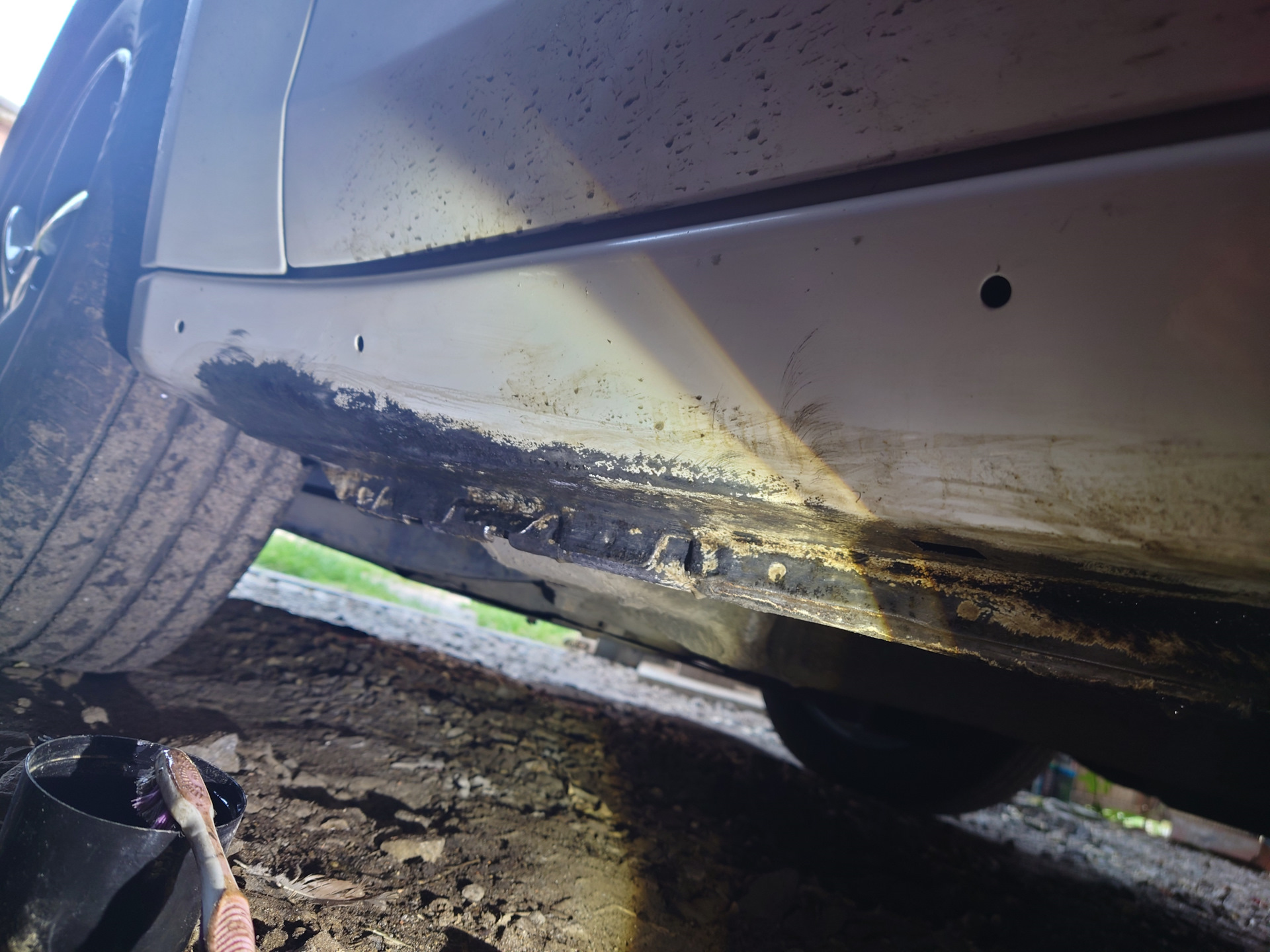

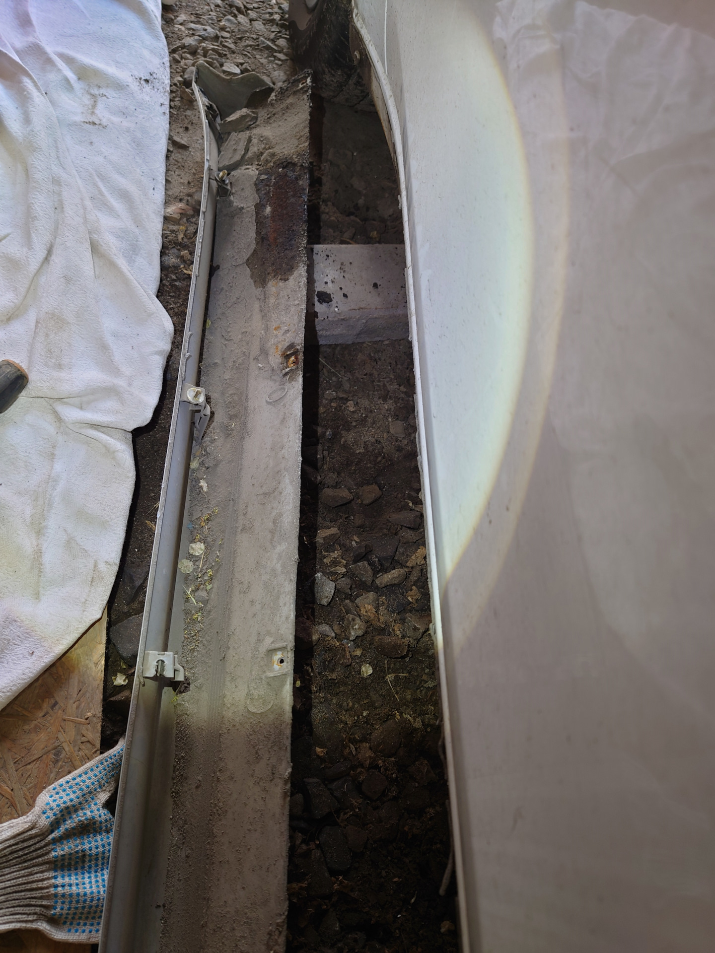

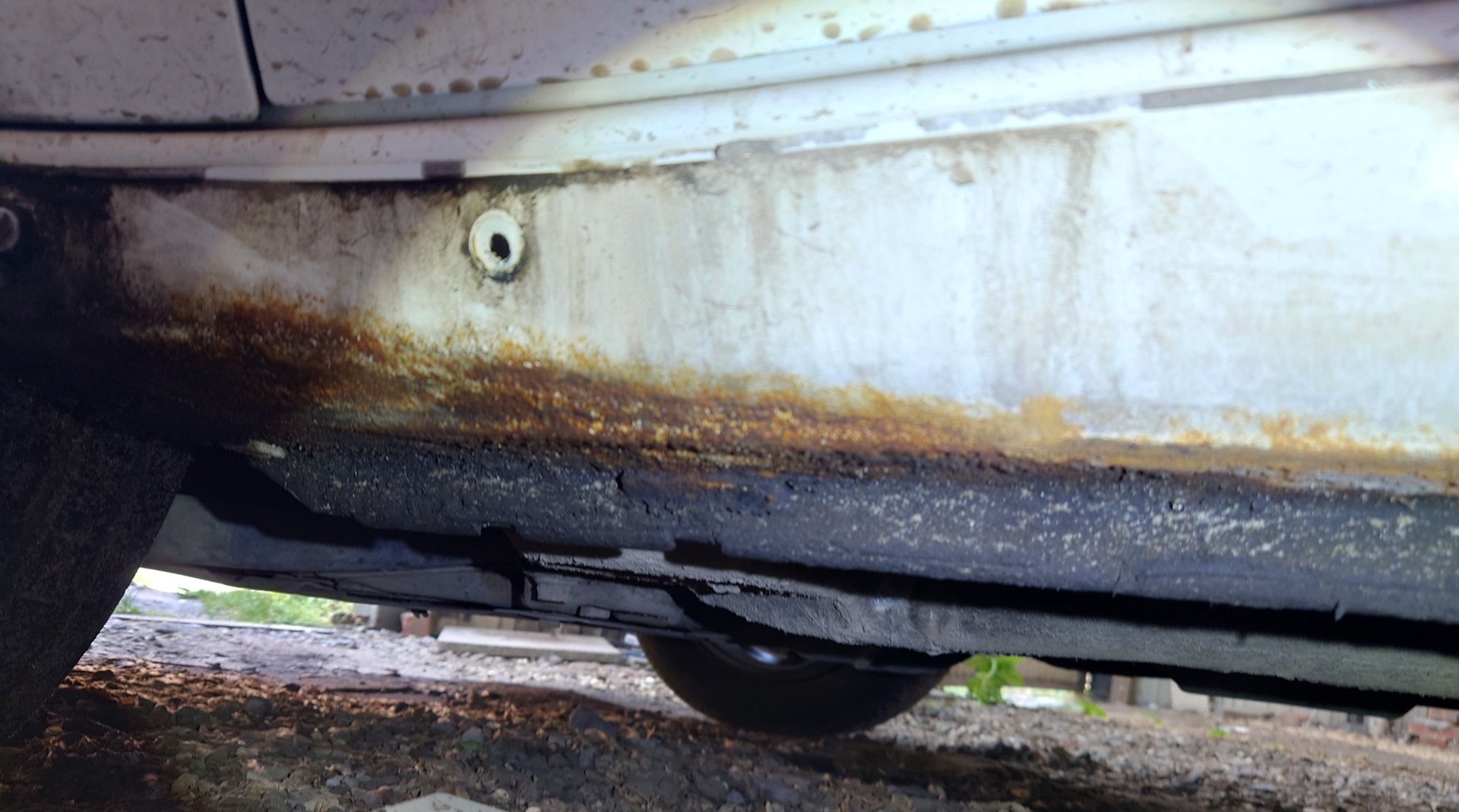

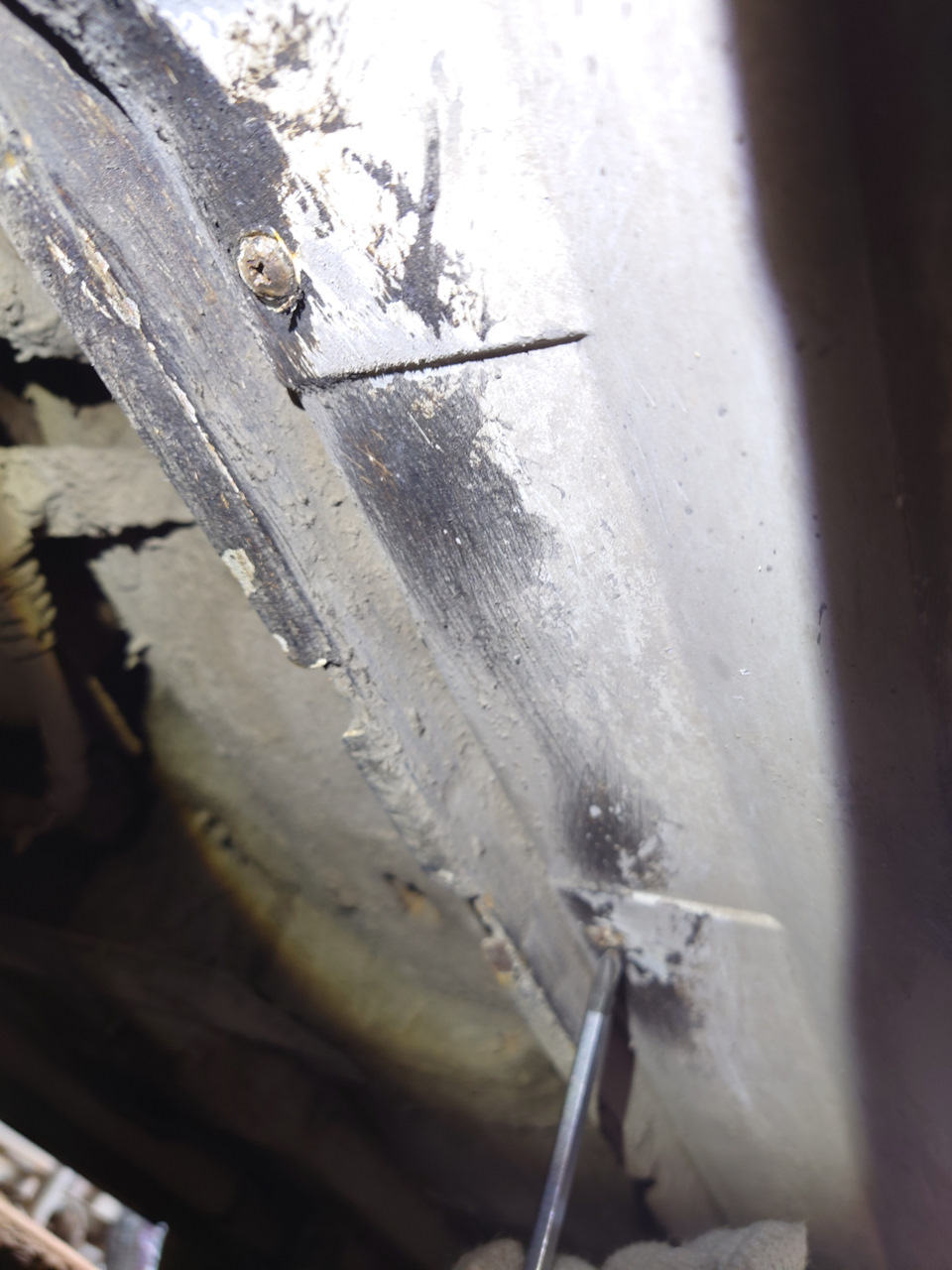

Итак, 11 года машина, на ней 5-6 лет назад подкрашивались края порогов. Покрывались мастикой. Мера разумеется полезная, но недостаточная. Было бы правильно сделать все ещё тогда. Но как есть… Посмотрите. Если интересно.

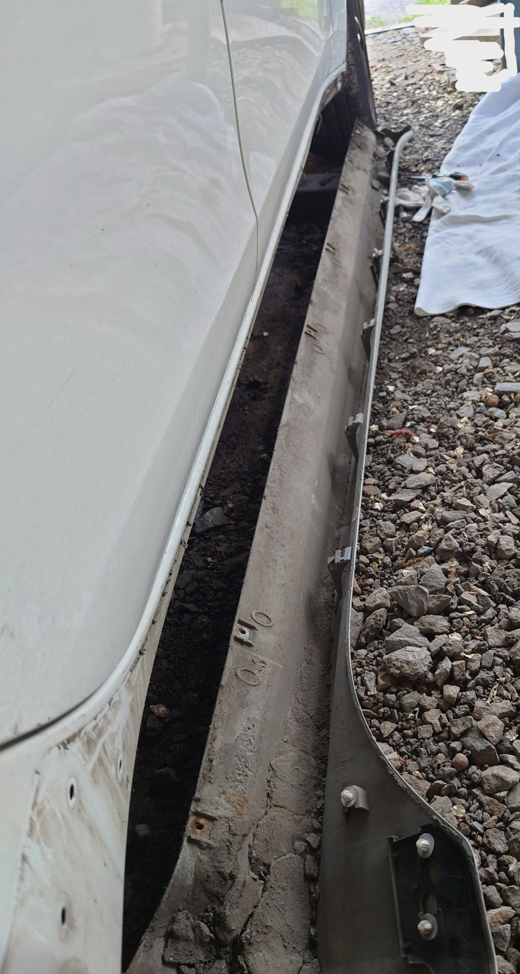

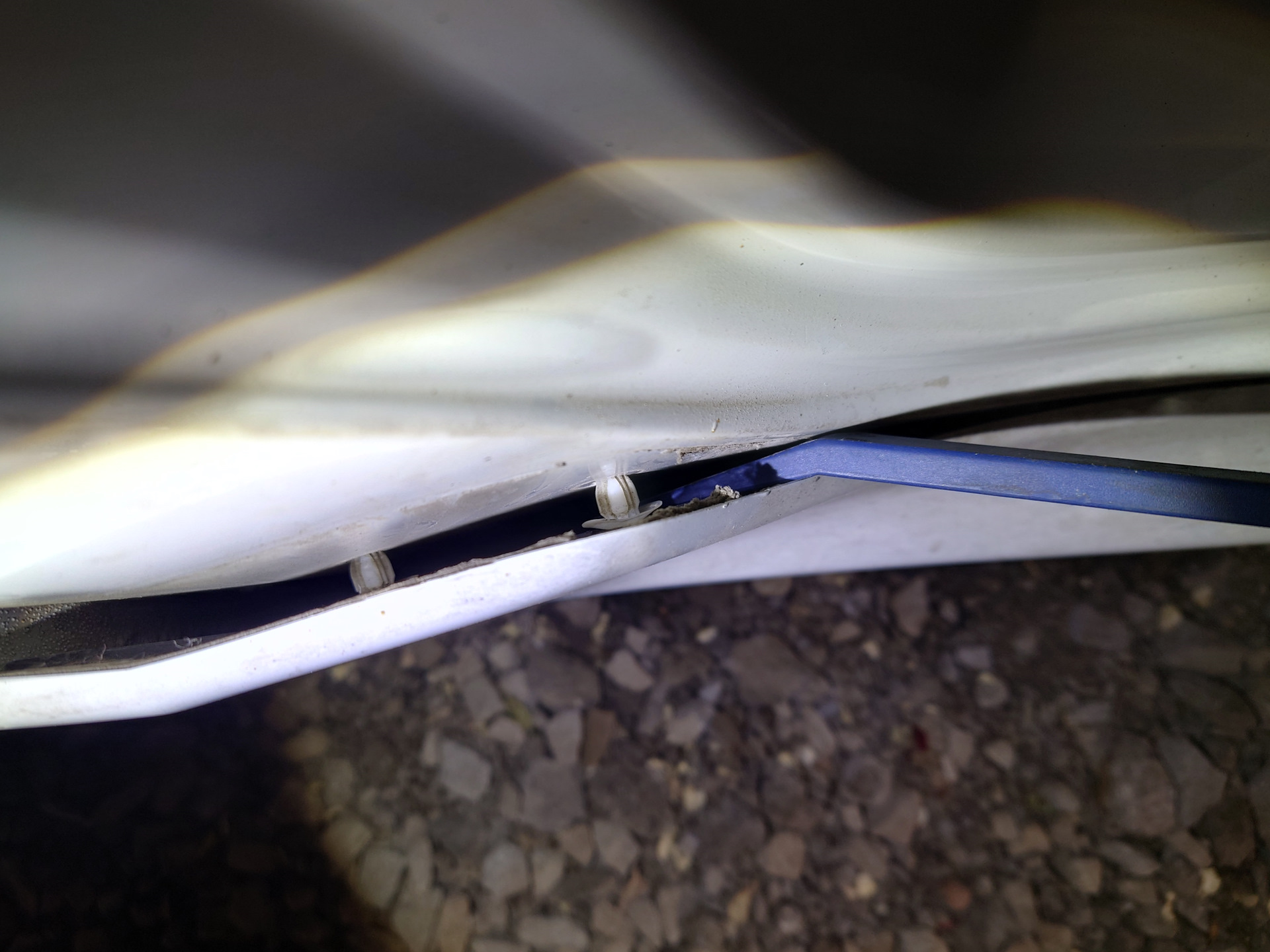

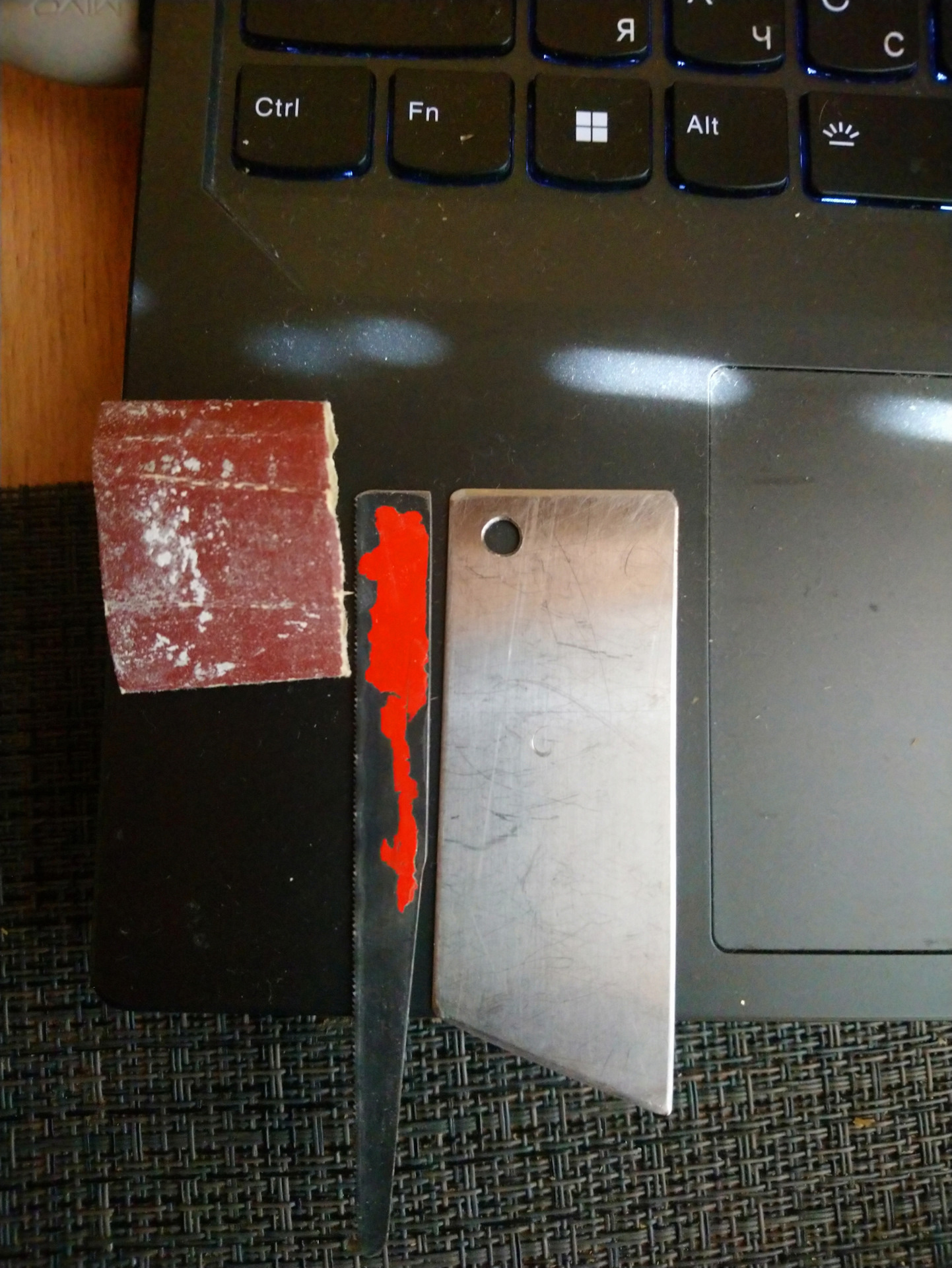

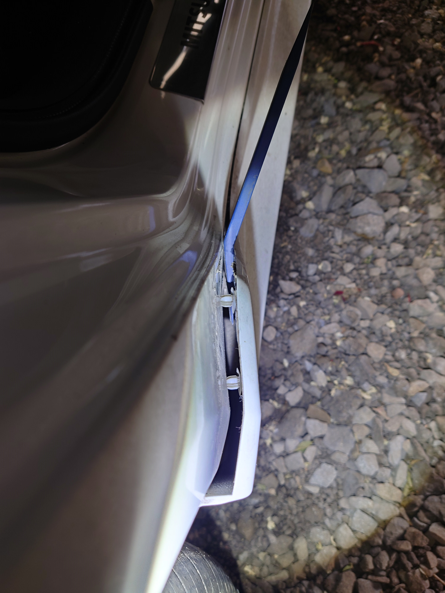

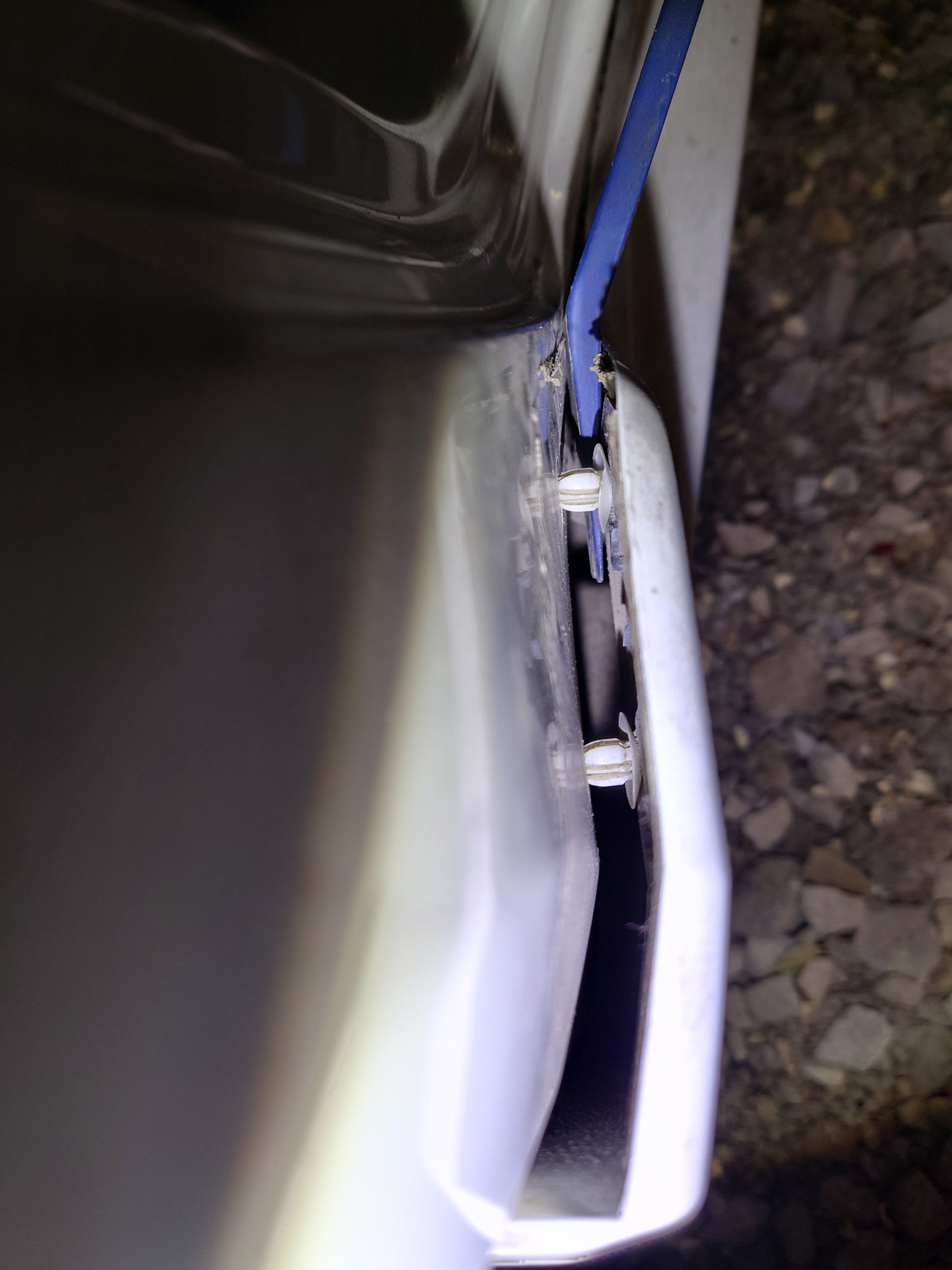

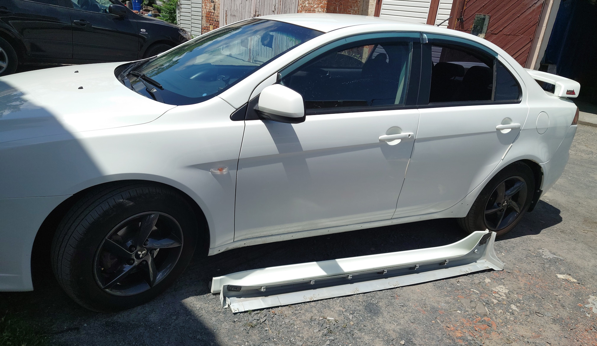

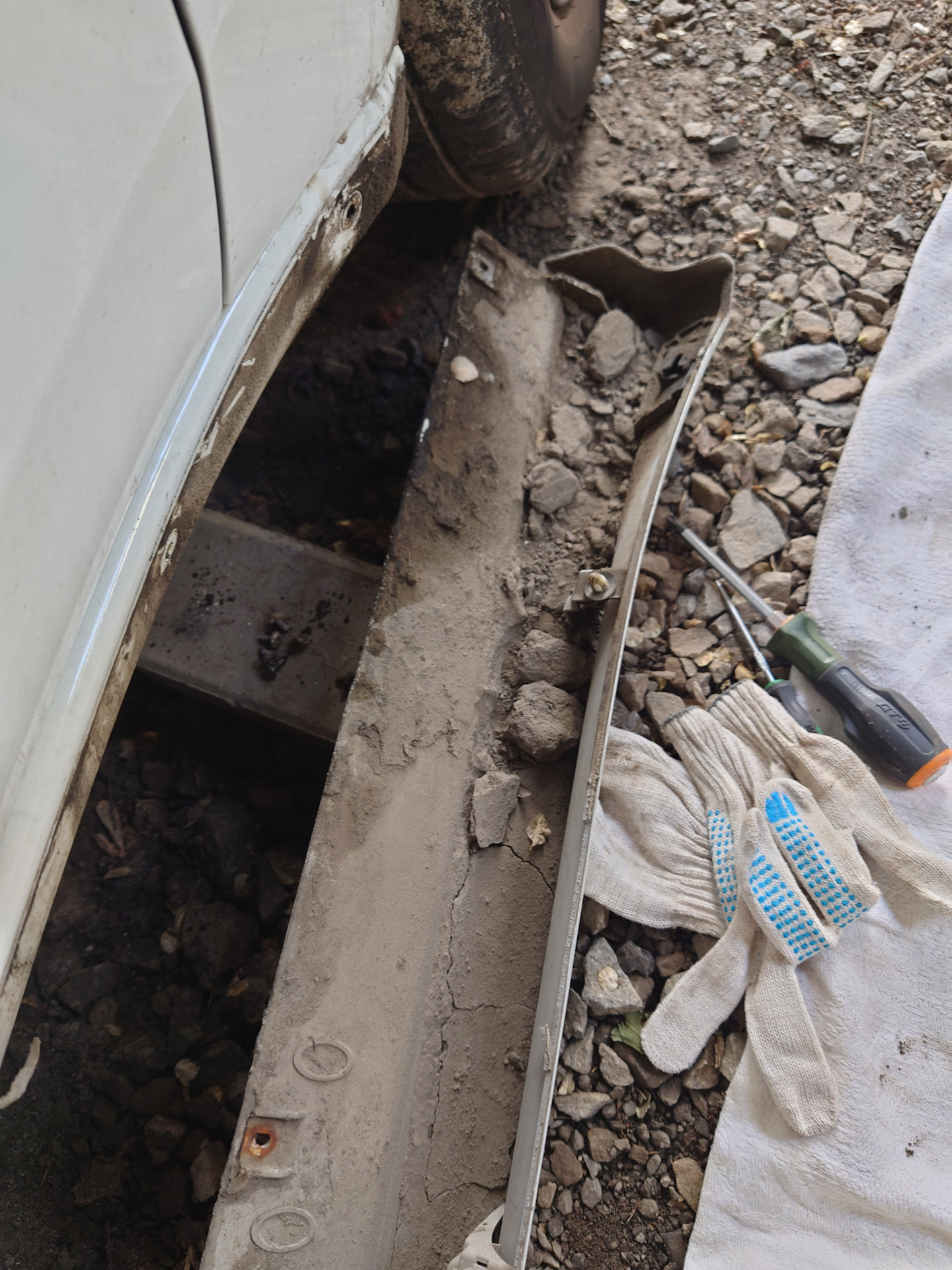

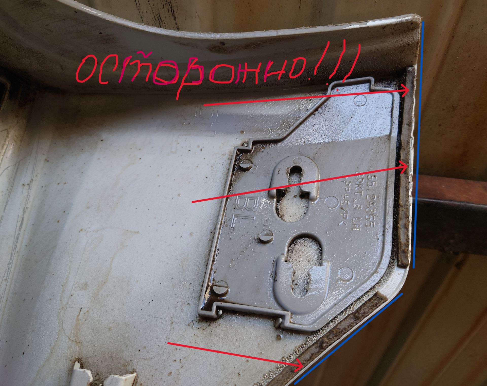

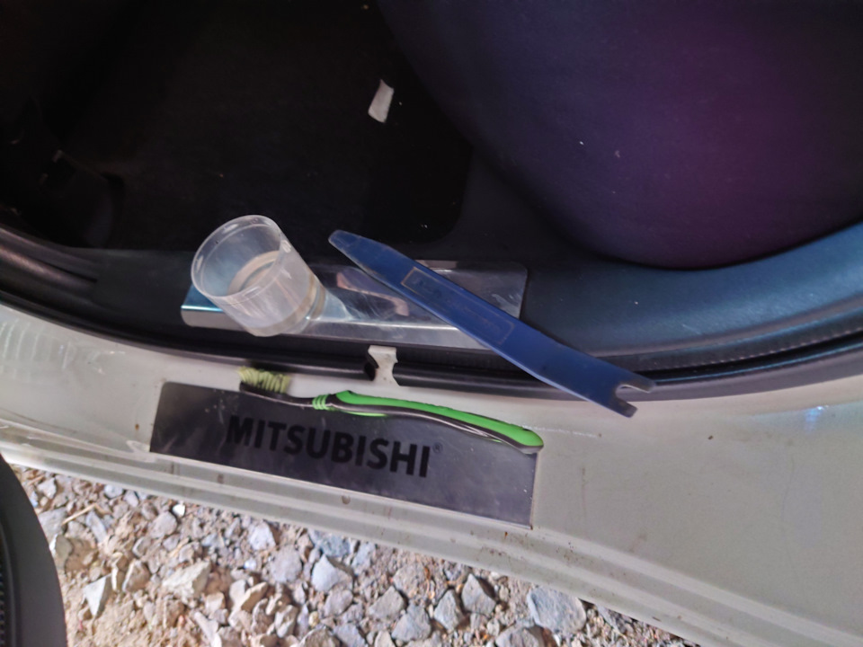

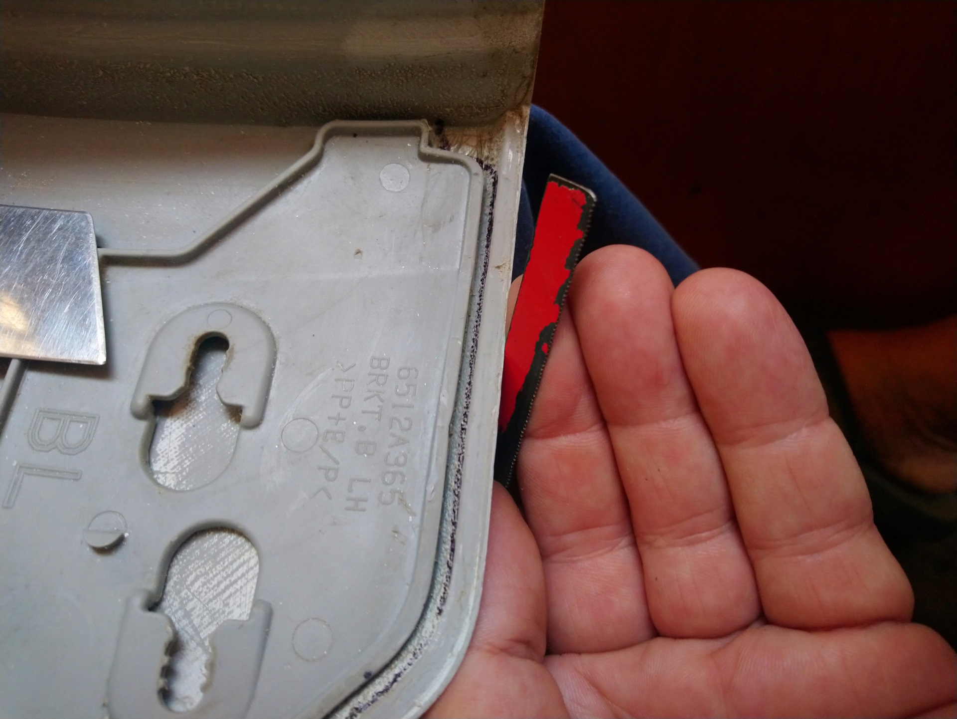

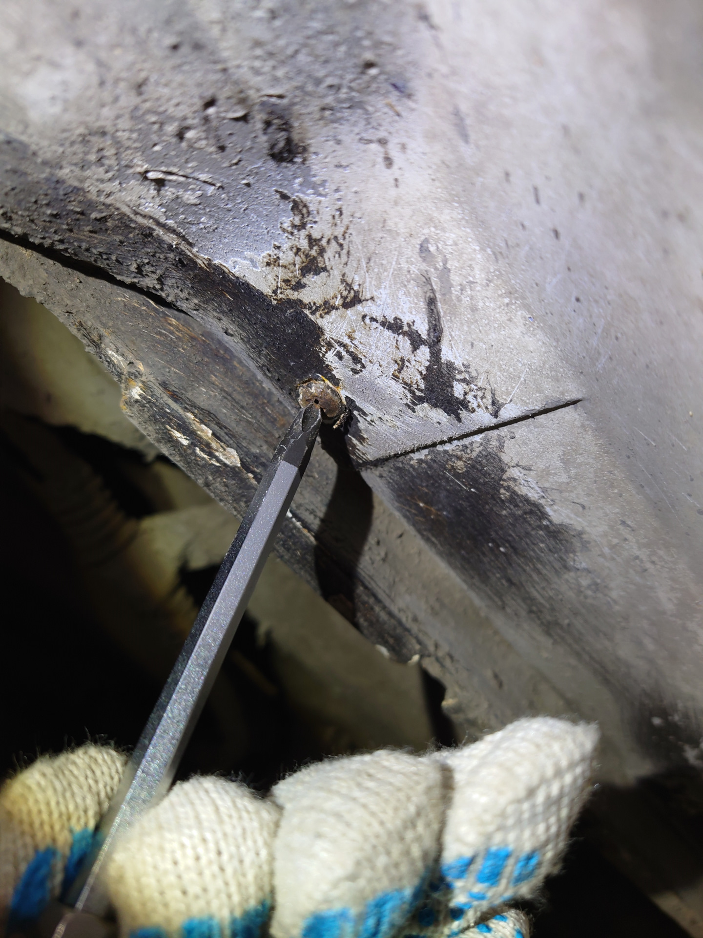

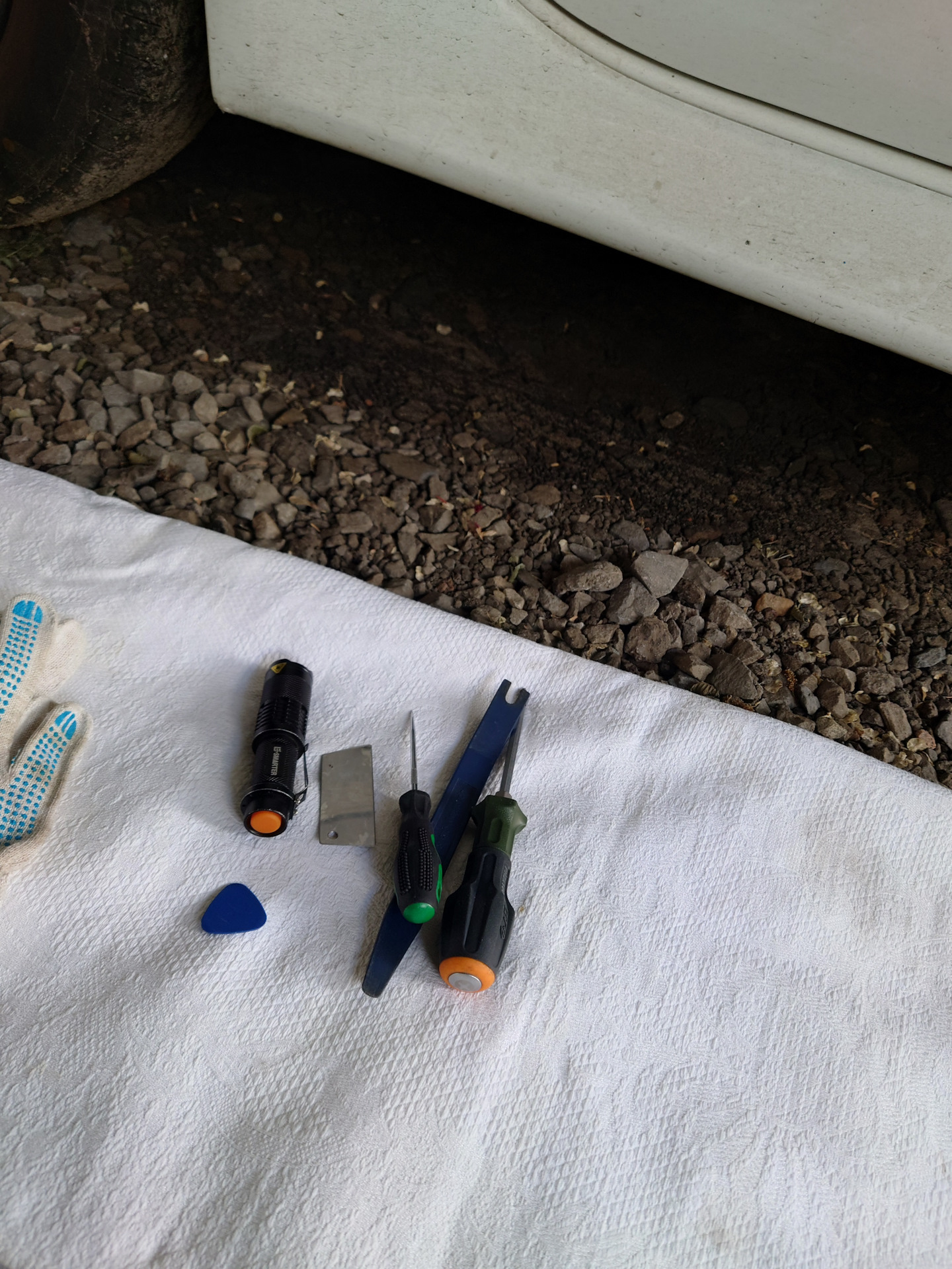

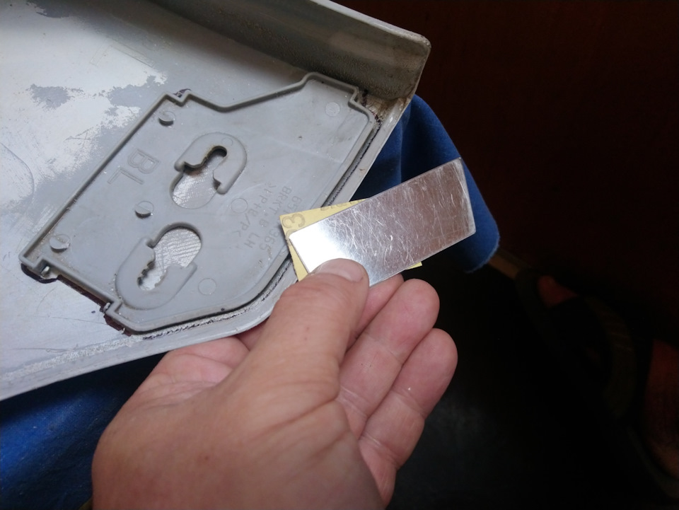

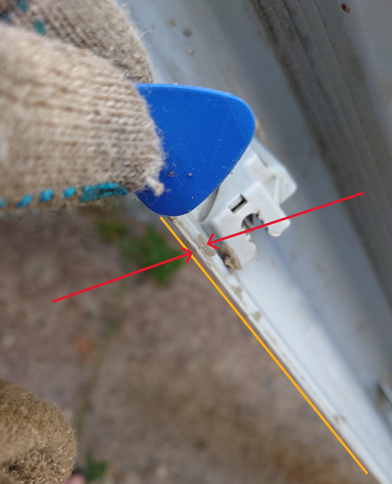

Пороги можно снять не поднимая машину. Просто на земле. Отвертка. Пластина из нержавки. Подрезать 3М скотч. Шило, для очистки головок крепёжных шурупов. Лопаточка для демонтажа клипс. Синяя. Пластик. Сталь лучше не использовать. При очистке порогов и накладок, в дальнейшем, становится понятно, что под скотчем, достаточно толстый слой праймера. Он же активатор агдезии. Для 3М скотча. О нем ниже.
Далее, лучше всего руками начать отрывать порог по липкой ленте в верхней части.

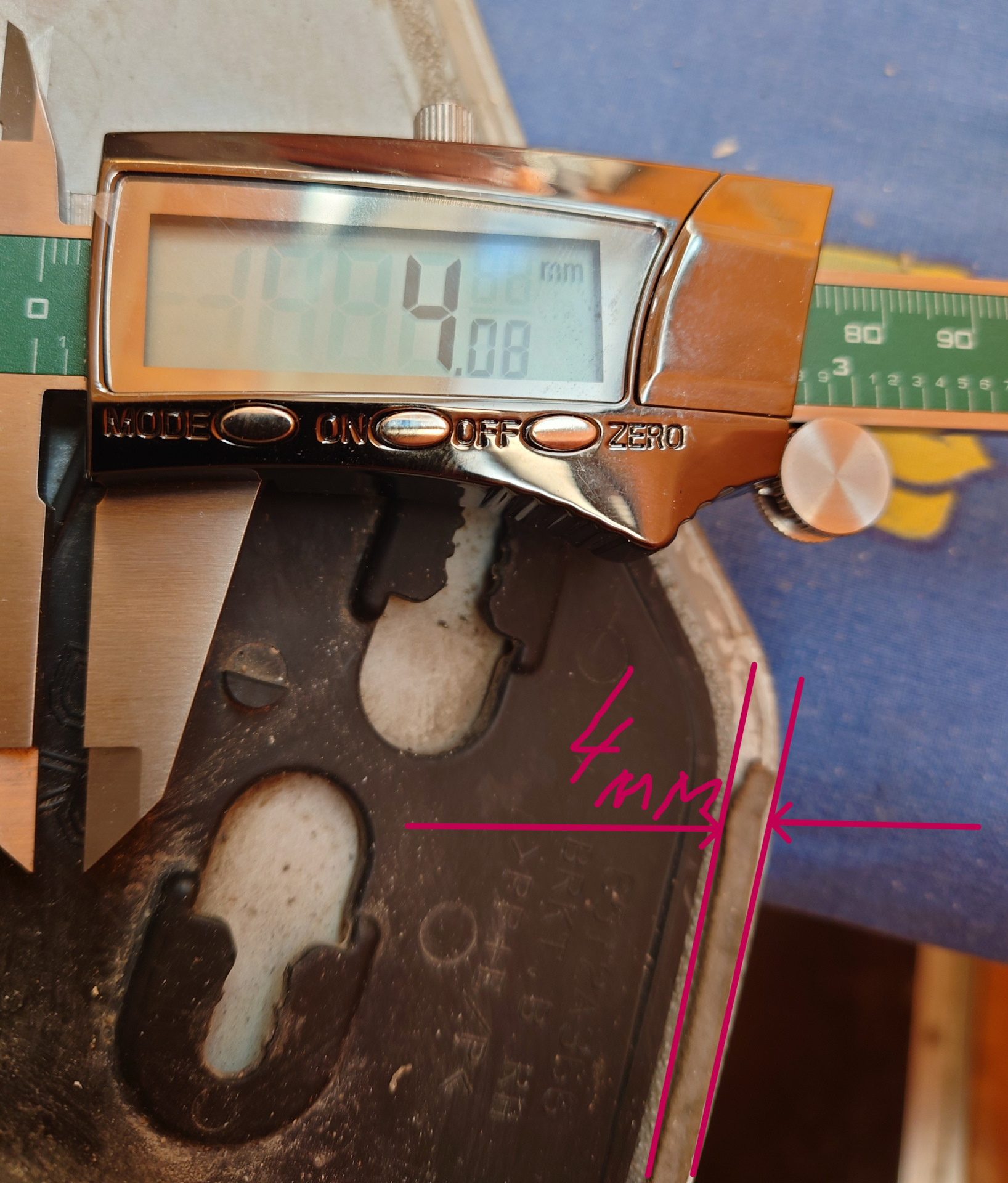

Клипсы вынимаем лопаточкой для клипс. Ни в коем случае не давим на край пластикового порога, где наклеен скотч. Там маленький буртик, глубиной 0,38 мм. Который легко можно повредить. Если подмяли немного, то он выпрямляется. Пластик очень мягкий.

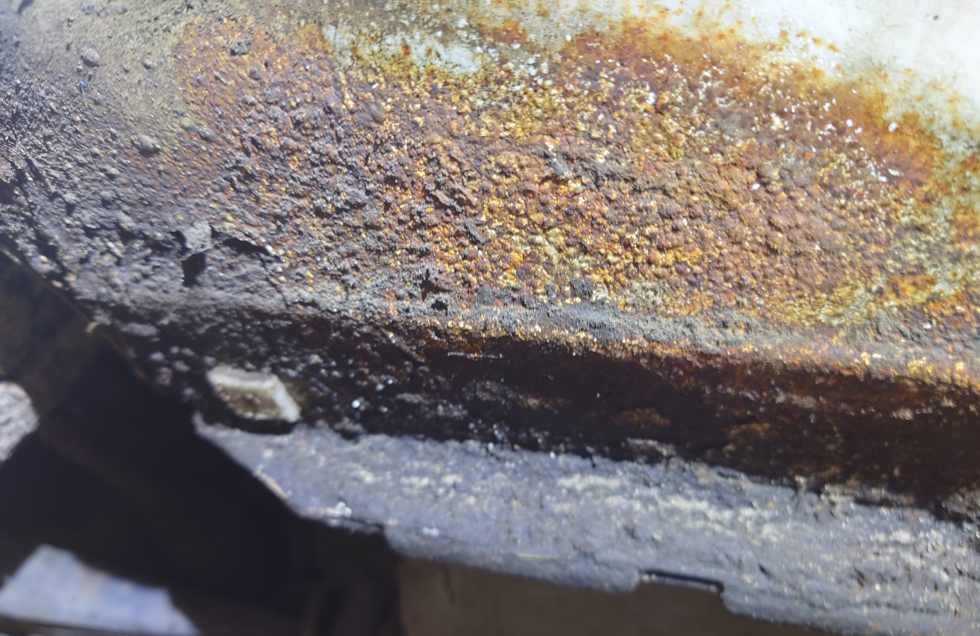

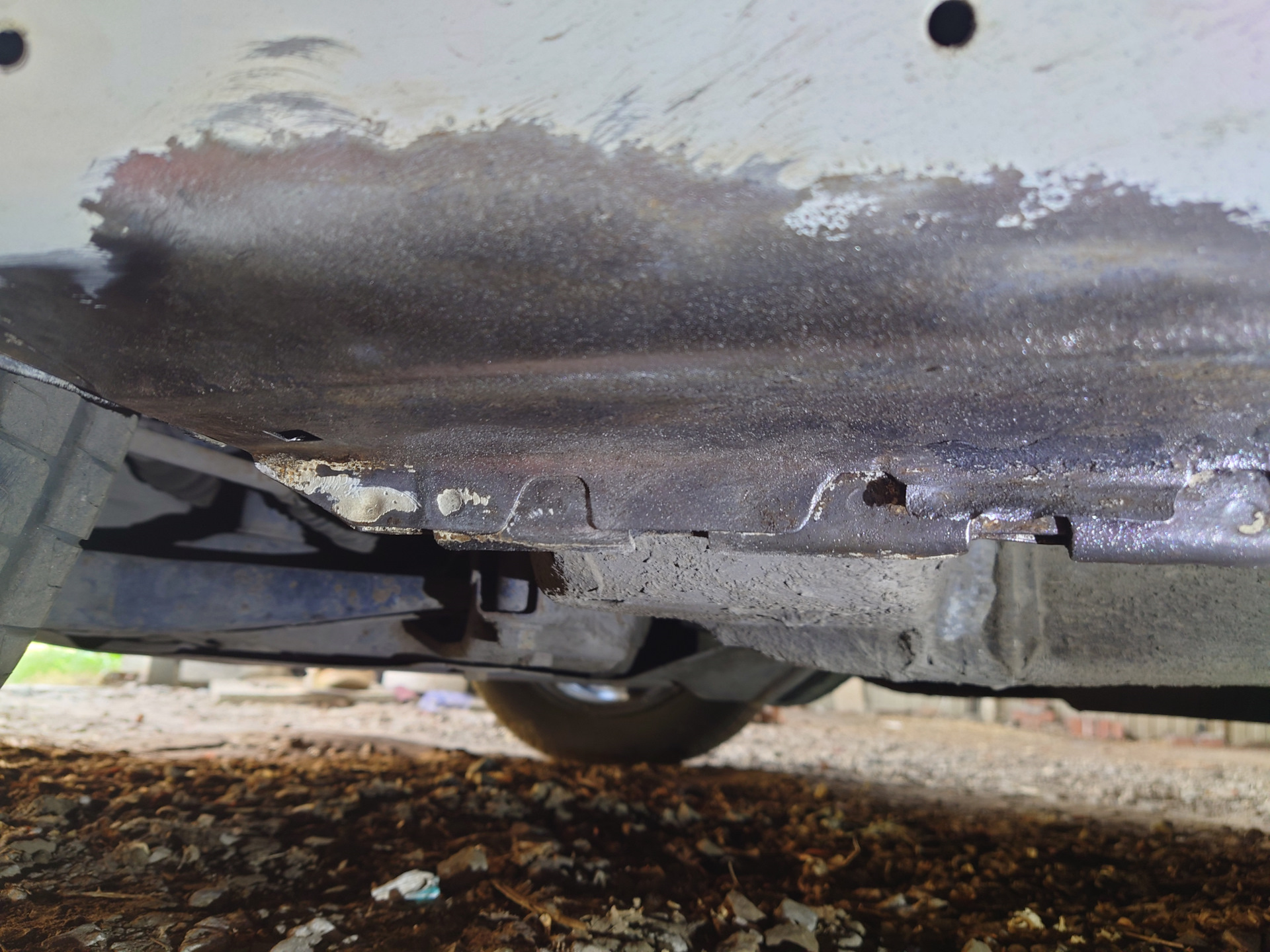

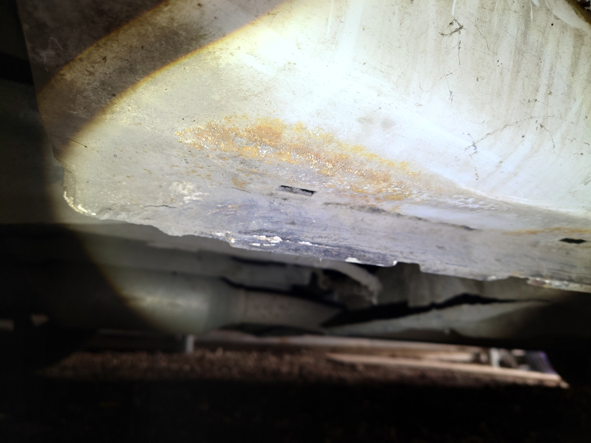

Потом зачищаю. Что бы понять масштабы бедствия.

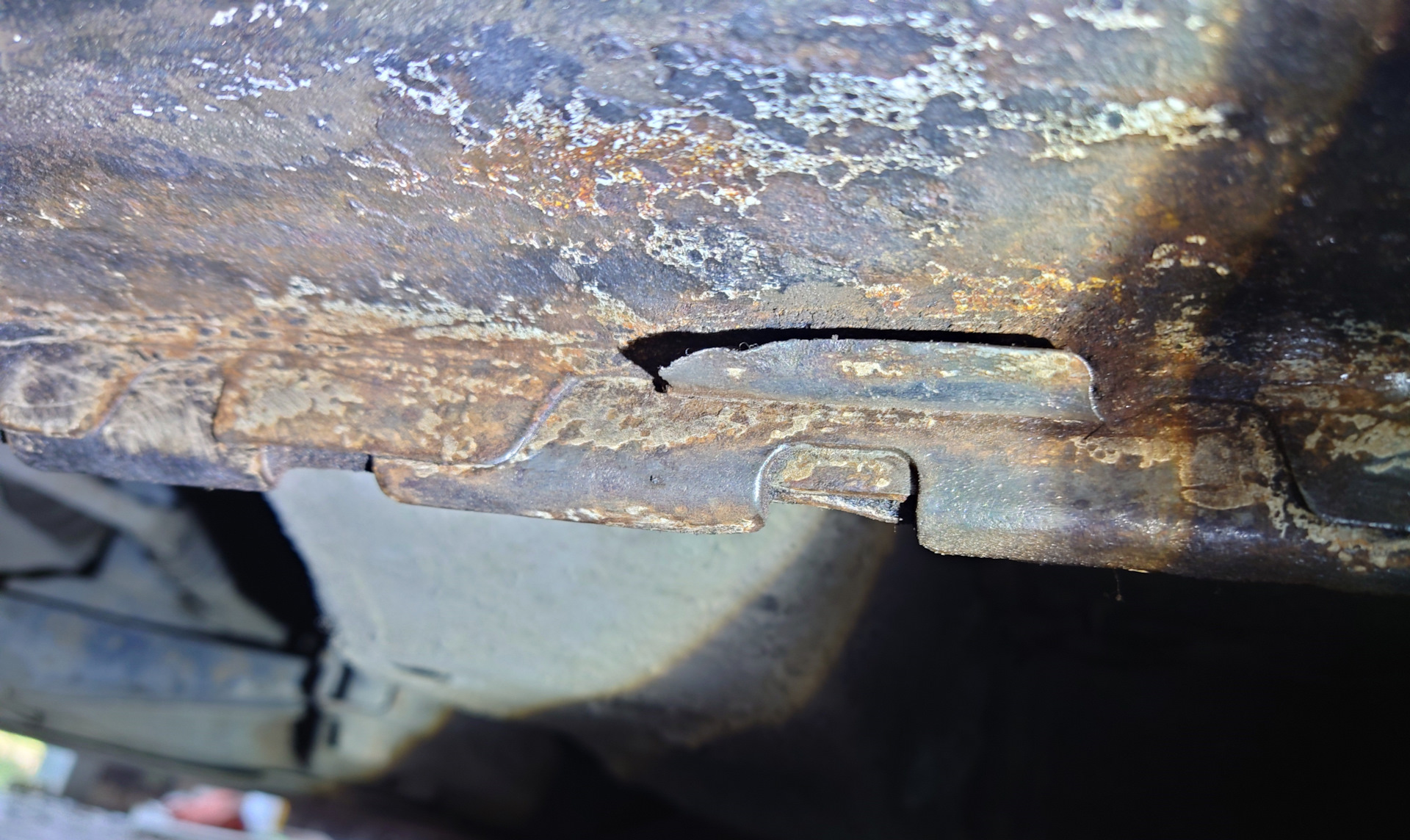

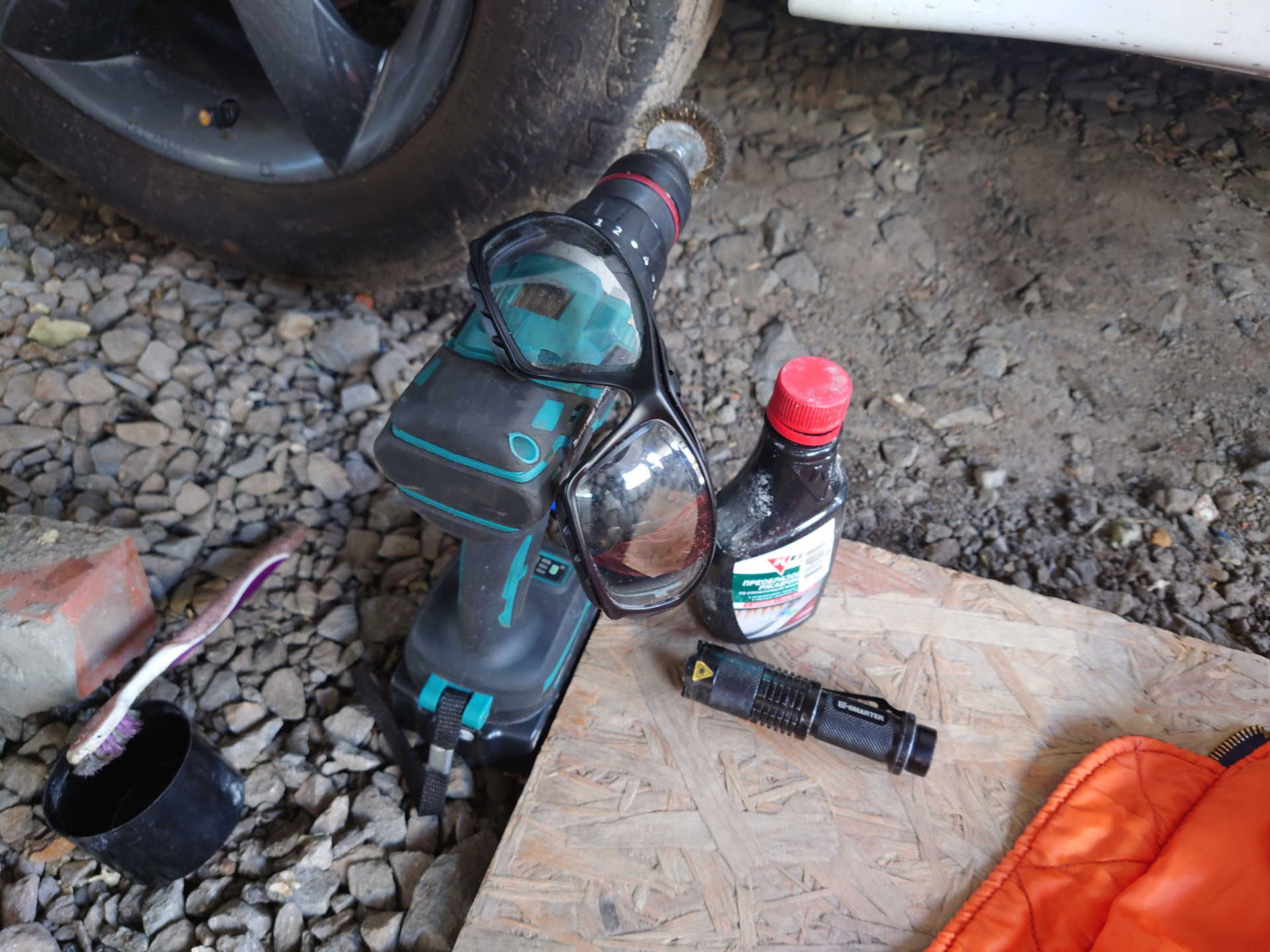

Для понимания степени повреждения металла зачищаю щёткой для дрели. И обработка повреждений преобразователем с цинком. Гель. Куплен ранее.

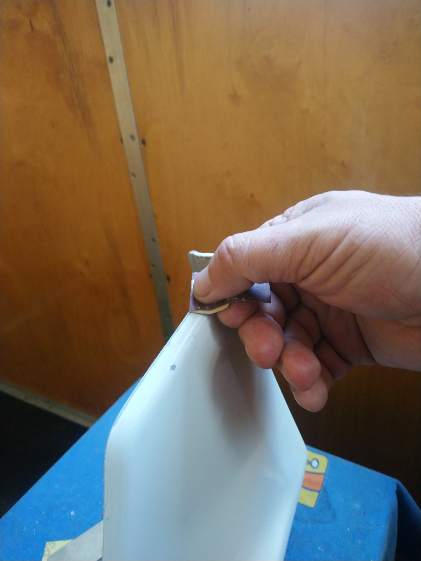

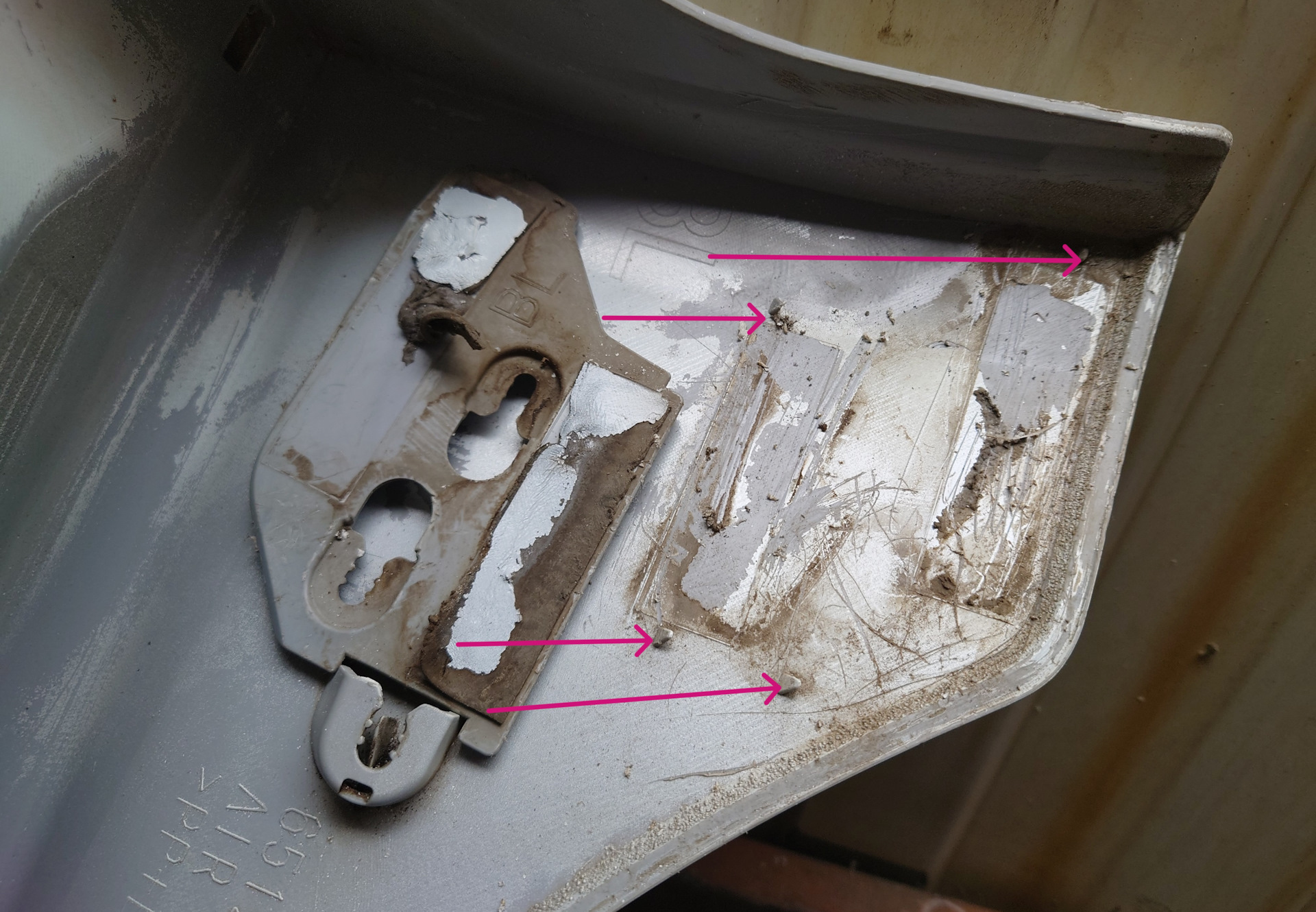

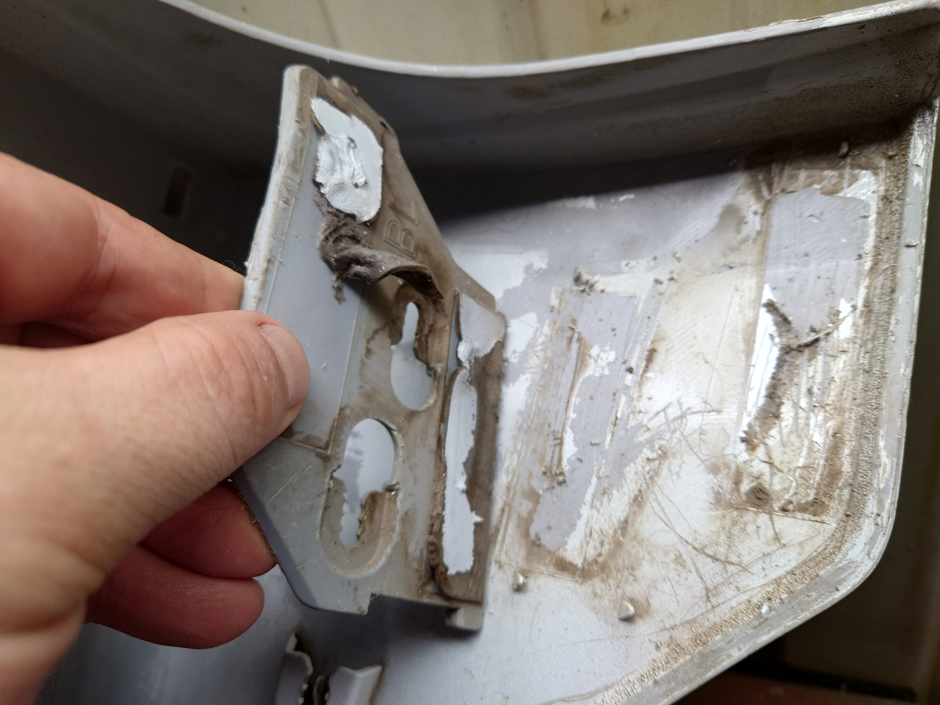

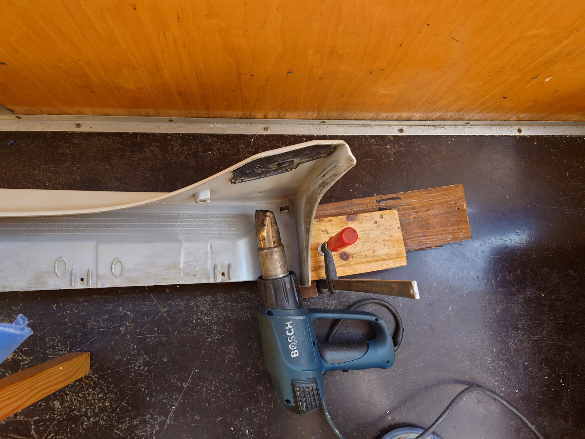

Выпрямляю феном подмятую часть порога. Мягкий пластик. Достаточно легко править. Остальное сделают в покрасочном цеху. Предупредили, что бы я не трогал сам профиль порога. А кронштейны поклеил. Если мне хочется.

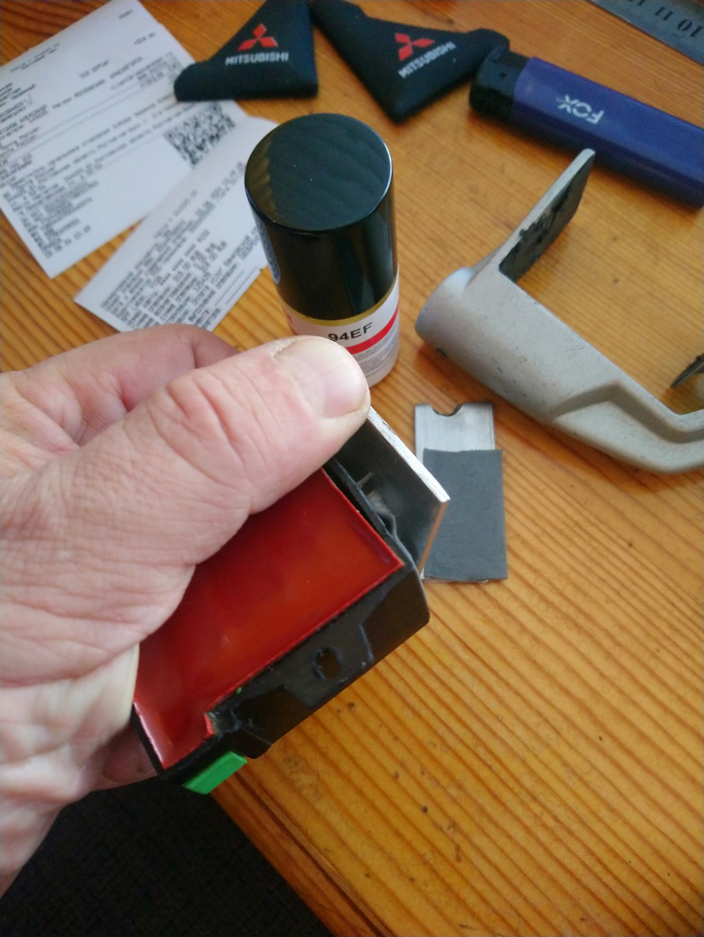

Реставрация 2 х креплений самого порога. Разметка. Суперклей. Растворитель 646.

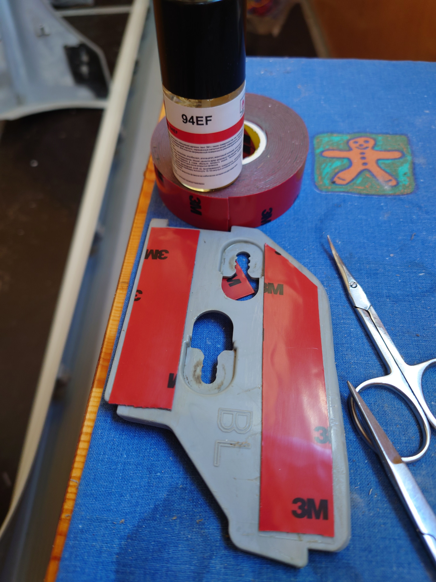

На пороге 2 крепления изнутри. Переклейка одного крепления под клипсы 6 мм боковые. 3М Скотч.
И пару слов про 3м скотч и активатор. Далее опыты с активатором агдезии 3М 94ЕF. Очень удачные.

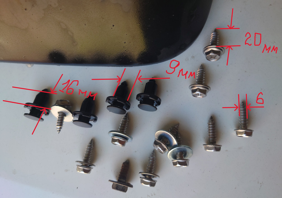

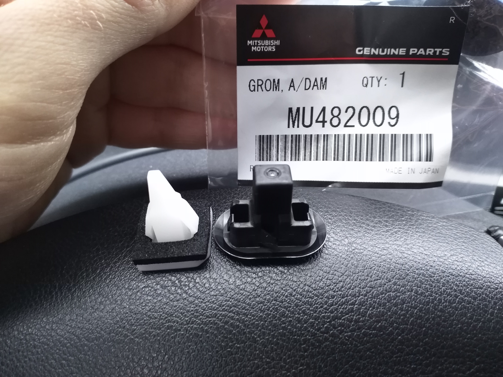

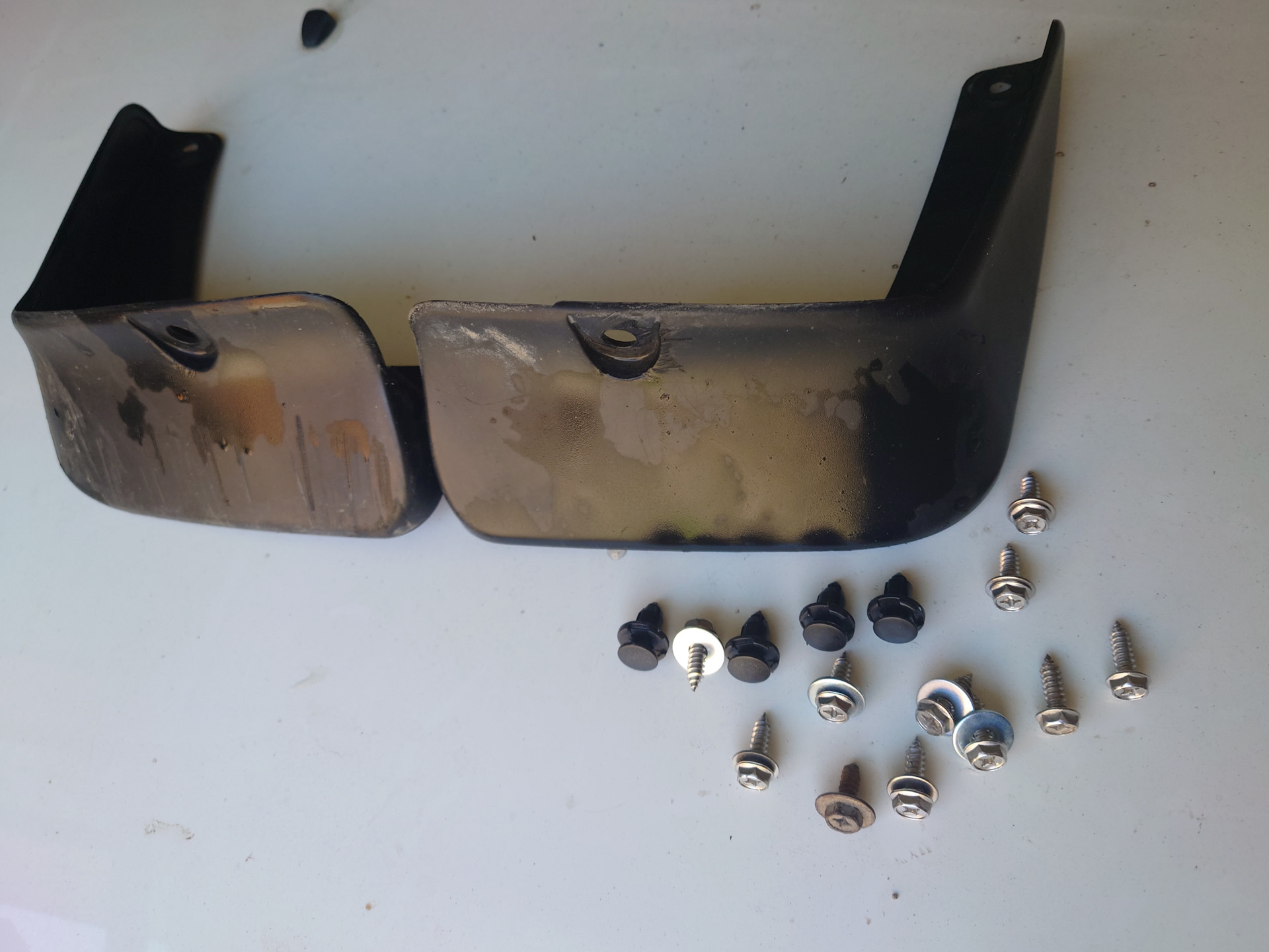

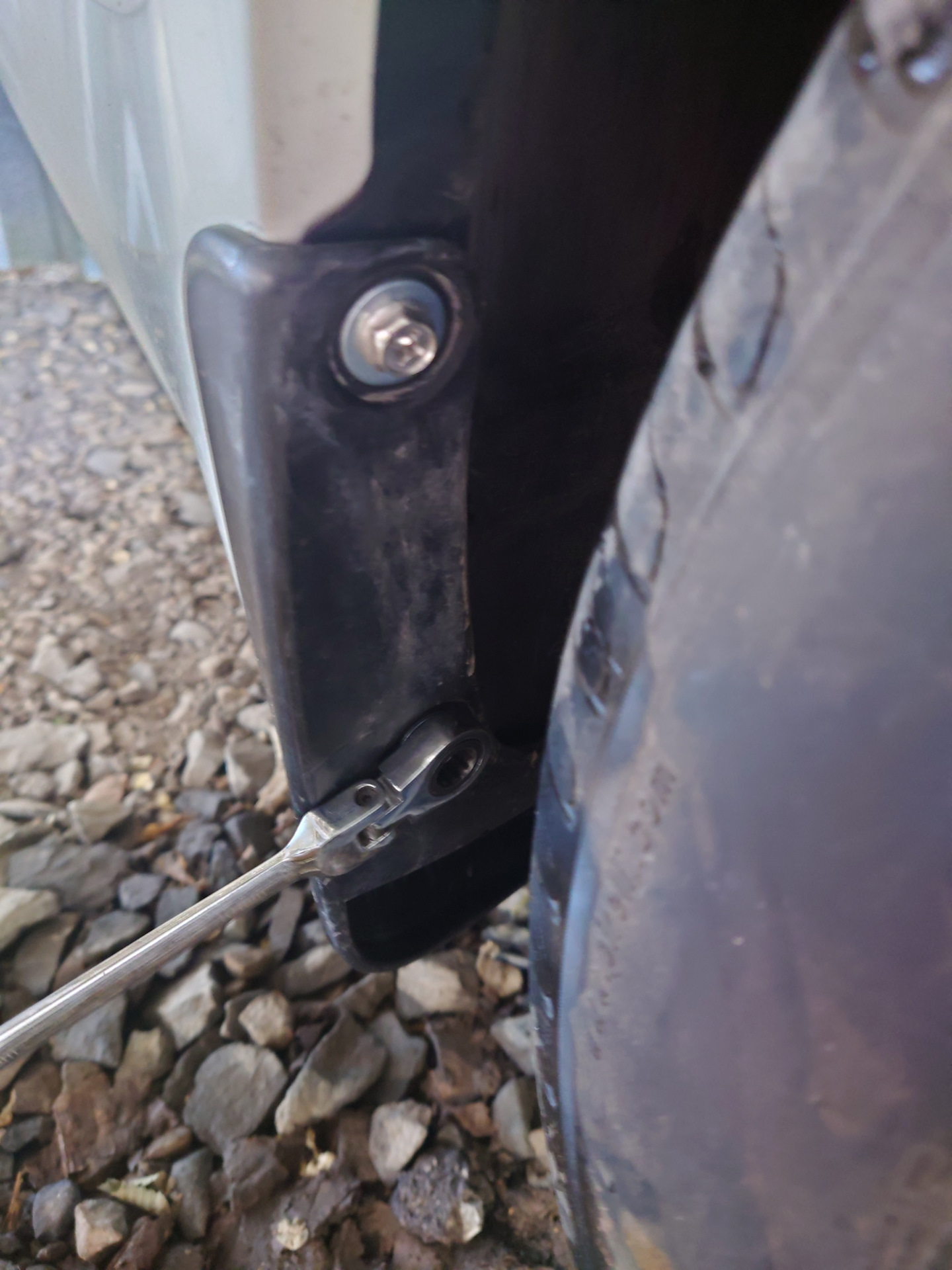

Ну и замена фурнитуры на брызговиках. В них много грязи. Шурупы сильно подгнили. Оригинальные клипсы не отстегнулись.

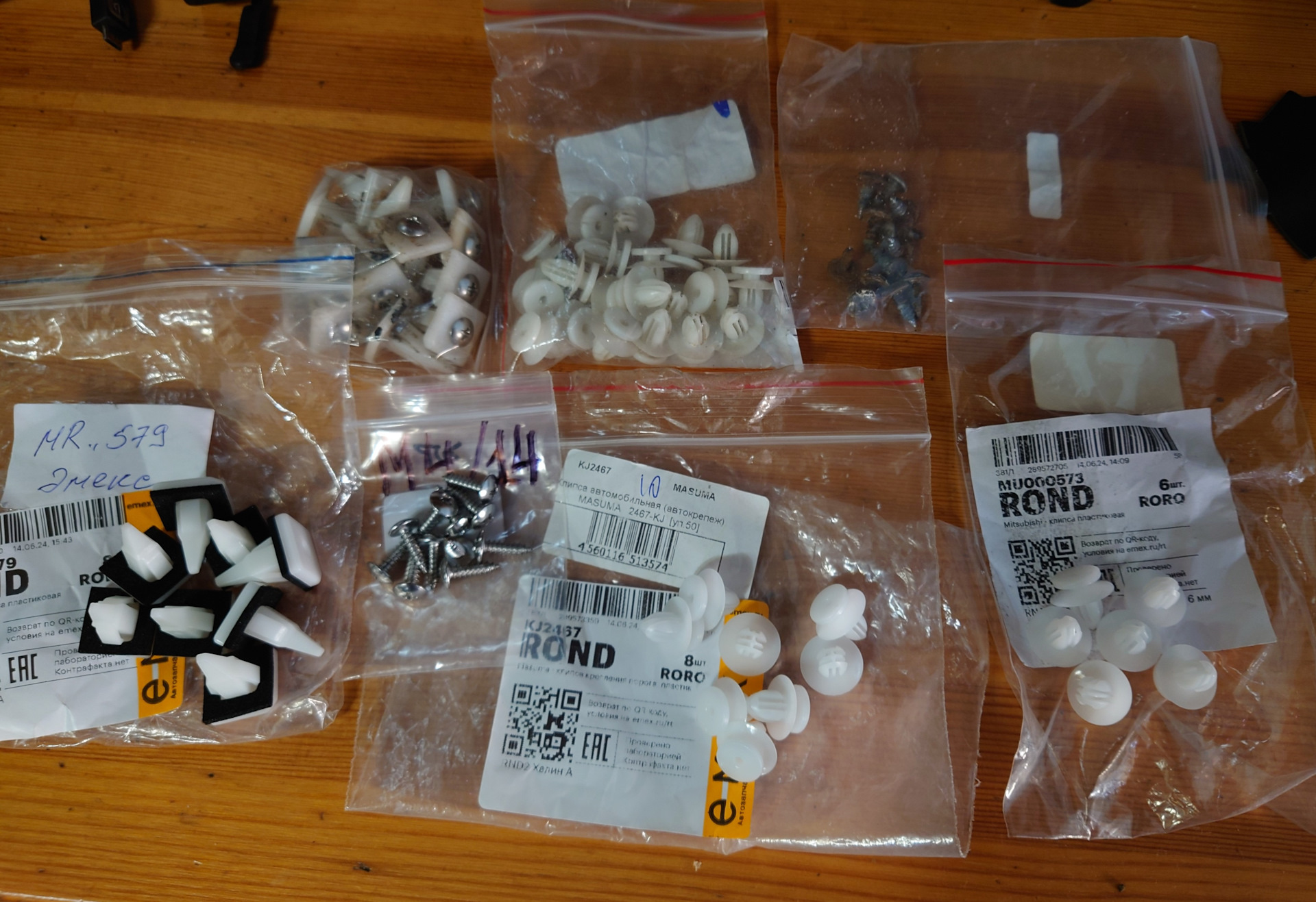

Клипсы для порогов.

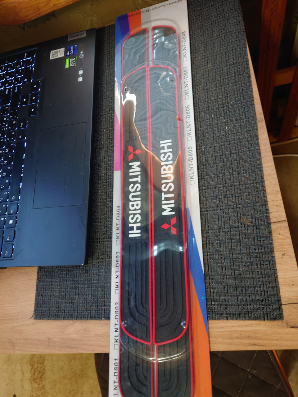

И пару слов про накладки на пороги. Стоявшие ранее из нержавейки… Универсально-колхозные снимаются. Будут резиновые. Самые практичные по опыту.

Клипсы: Masuma KJ2467 – (7,03 х 7,35 мм — замер по сторонам) под отв 6 мм — 8 шт 234 рубля.
Mitsubishi MU000573 (7,14 х 7,36 мм — замер по сторонам) под отв 6 мм. — 6 шт 269 рубля.
Mitsubishi MR280579 – нижняя монтажная для порогов. 8 шт — 543 рубля. (Аналог Masuma KJ-820 487 руб на Озон за 10 штук) На ЕМИКС по 30 руб штука.
Шуруп нержавеющий с Али — 4х14 мм — 20 шт — 137 рублей.
Шуруп нержавеющая сталь с Али 6х20 мм — 10 шт. 245 рублей.
Клипса пластиковая 9х16 мм с Али. Бесплатно…

Клейкая лента TORSO, двусторонняя, усиленная, 4 мм х 5метров — 140 рублей.
3M Активатор адгезии. Готовый раствор 94ЕF — 10 мл, 1 шт. 266-360 рублей.

Клипсы решил заменить все. + 420 рублей. В дополнительный заказ.

Стоимость: — обработки пескоструем, покраски пластика и железа 32 000. В работах — герметик на низ порогов. Ремонт подмятого пластика правого порога в задней части. Косметика царапин на водительском пороге. Антикор внутренних полостей. Запись на Август. Примерно 12 число.
Берегите Ваши машины. Вовремя снимайте пластиковый декор. Очищайте сливы и дренажи. Это предотвратит описанные выше неприятности. Не затягивайте.

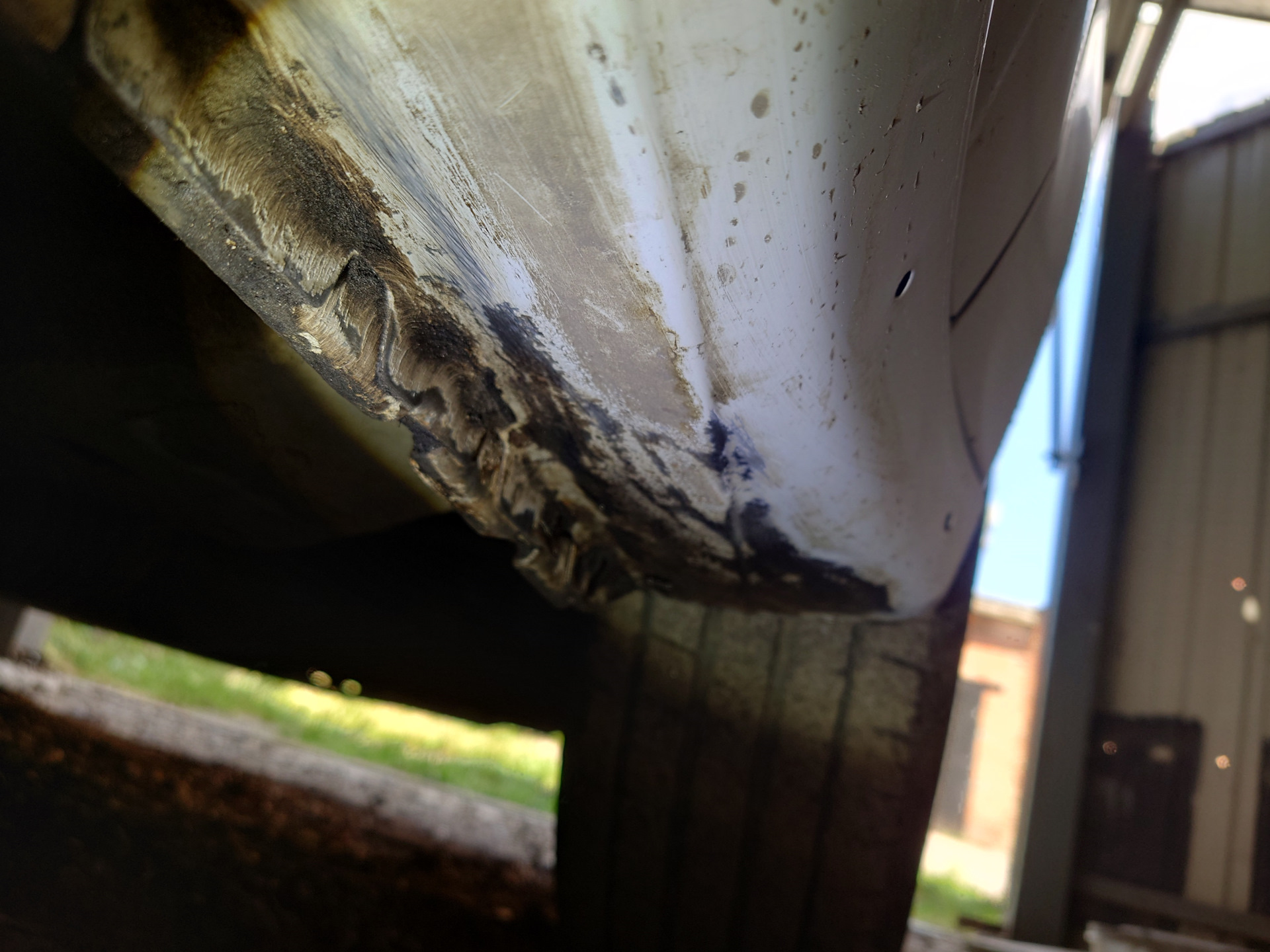

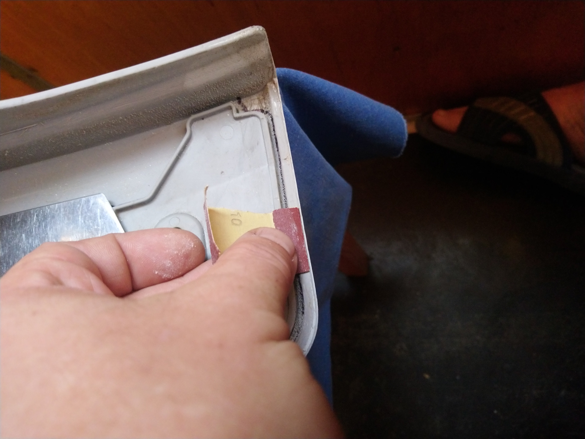

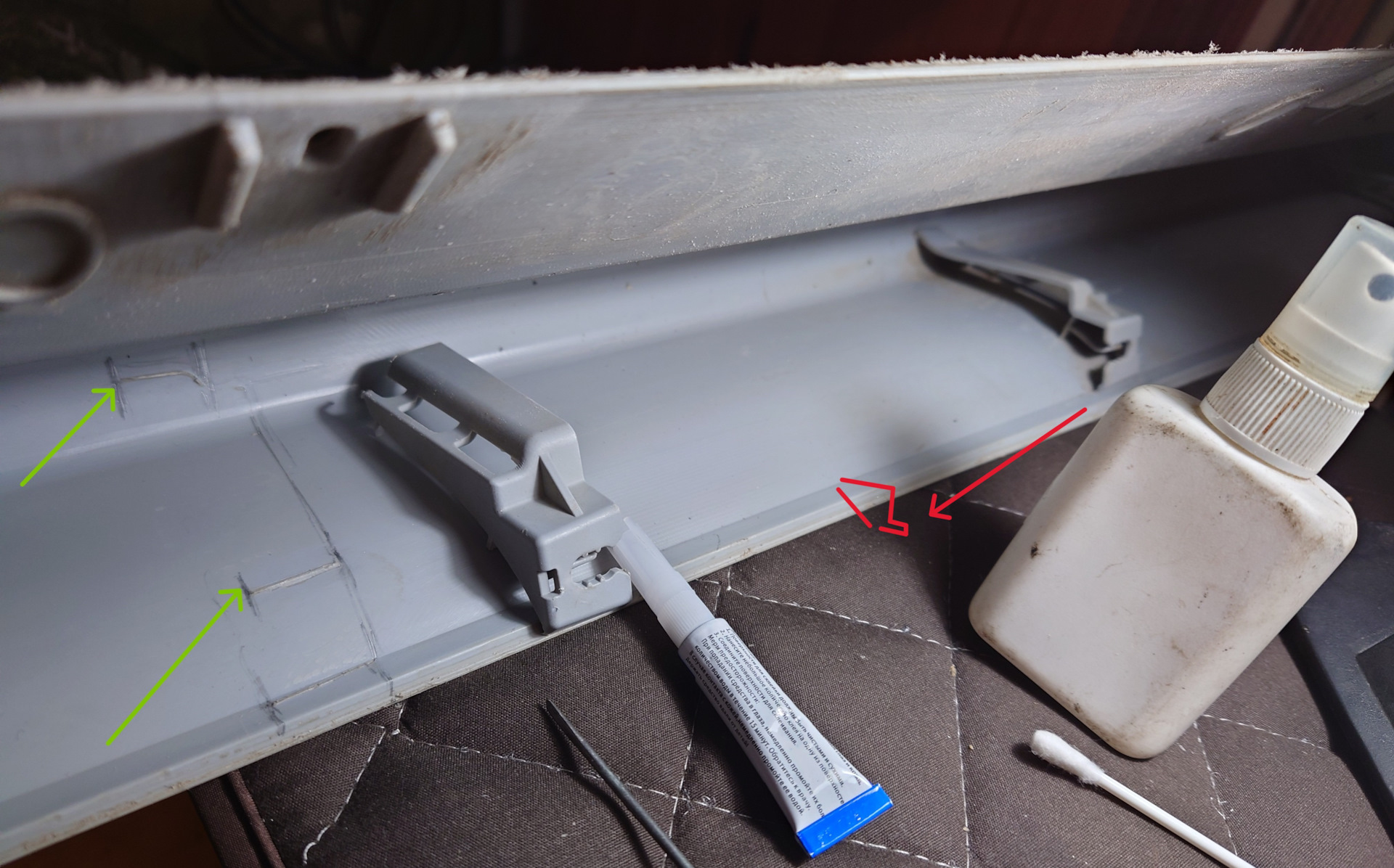

Добавлю фото по просьбе читателей о подправке кантика. Если его подогнули.
Спрашивайте. В посте не все фото и не все мелкие подробности. По работе с цианокрилатным клеем, например. Его активатором. Там одно фото.

Доброго времени суток, подскажите пожалуста на счет шурупов которые снизу держат накладку, какие туда нужны? 4×14 мм? Собираюсь установить накладки, авто покупалось без обвеса.
да
Спасибо
Вы можете взять отвёртку РН2 и выкрутить 1-2 шт на образец, из под машины. Всё фото и размеры в посте есть.
У меня их нету, у меня пустые закладные. Машина в комплектации без обвеса.
Понял. Я нержавейку с Алика брал. Родные — оцинковка. Сгнивают. Но в коробке наверное где то засыпаны.
Выглядит на первый взгляд страшно, а по факту пофиг порогам именно силовой части куда домкратим, там металл сверхвысокопрочный судя по книге особенно эти вкладки под домкрат, сгнивает только внешняя накладка порога это да, беда с ними.
Ну пока без сварки. Дочищу. Осмотрю ещё. На СТО дочистят пескоструем… Добавлю антикора с вн. стороны порогов. Из нутри днище хорошо обработано… Будет жить ММС. Подлечу.
Да это все куйня, ну чуть ржавчины ну и что, машина ж железная и это естественно. Тут прям некоторые пятнышко увидят сразу режут порог, на котором и половины толщины металла не прогнило, фетишисты-истерички ! Другое дело, что и в Ростове оказывается есть такая болезнь, а так да песок уберет все и проблем 0 !
Ну конечно есть проблема… Всё сделают… Сварка это ещё хуже вариант. Сквозной коррозии нет… Оловом бы её покрыть… Но и так можно сделать.

Купил рестайл пороги этот кантик замят в куче мест, видимо отрывали их отверткой, теперь буду феном пробовать править.

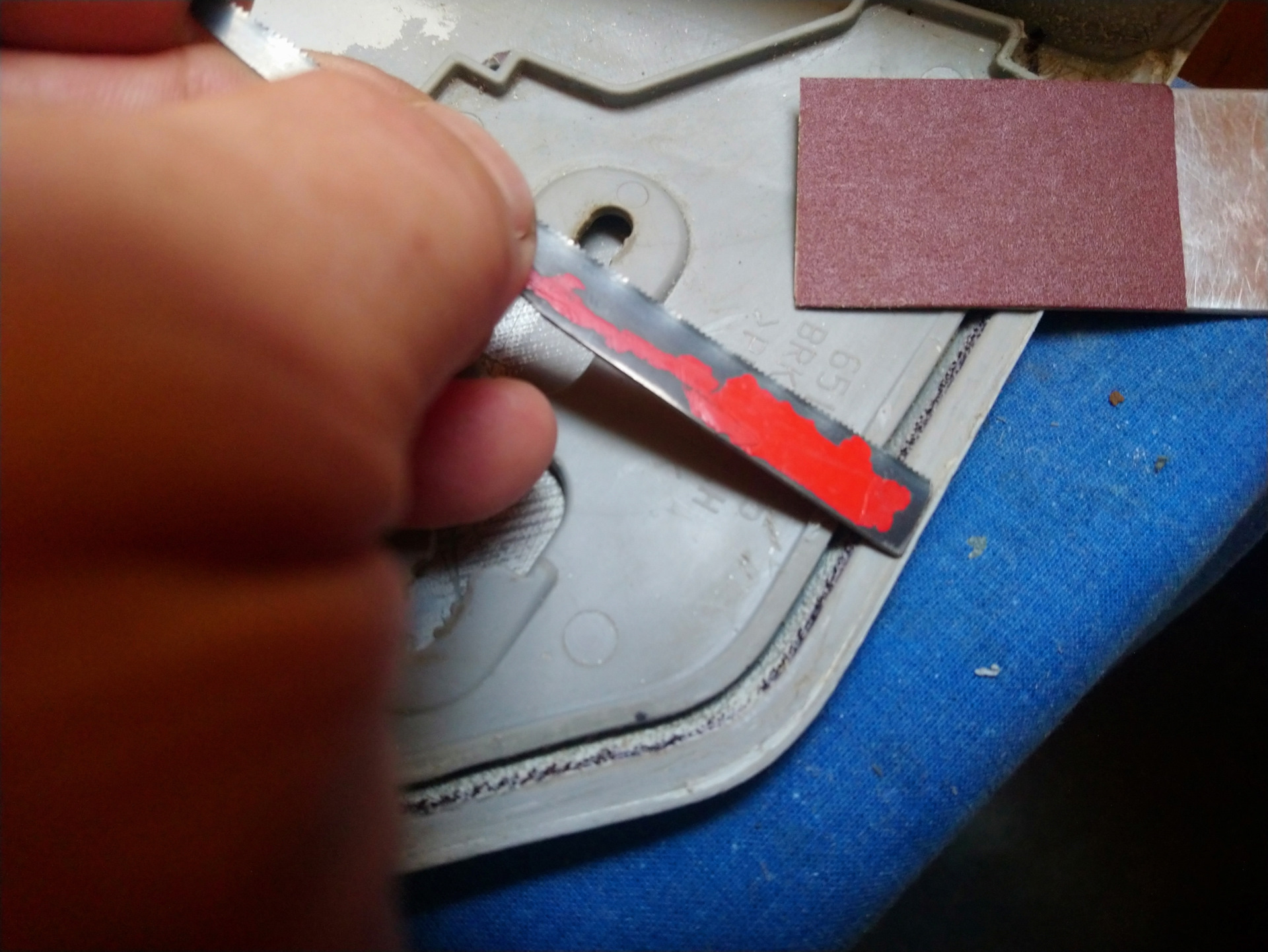

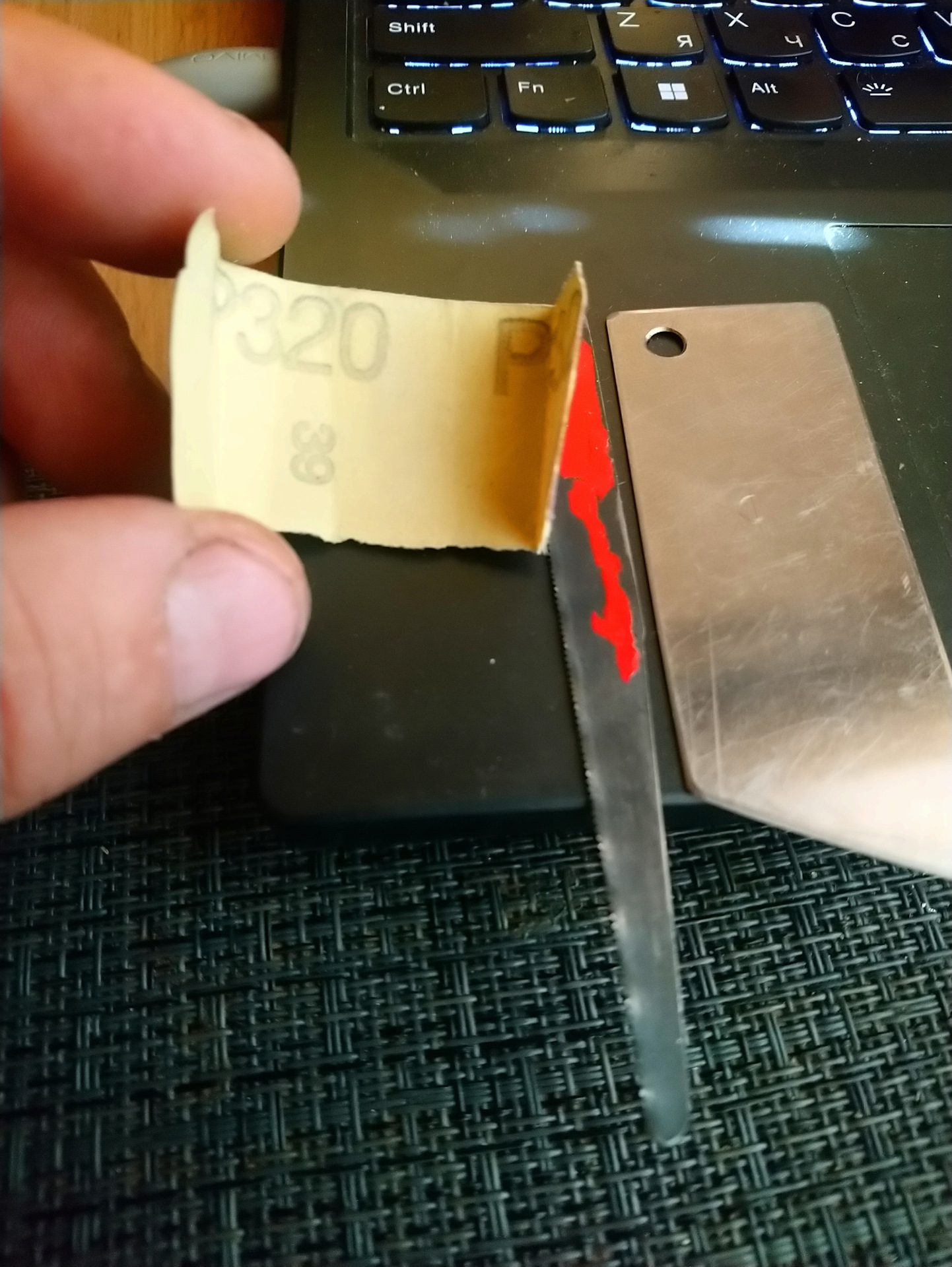

Феном не нужно. На фото есть самодельная железочка из псевдо нержавейкии. Можно использовать кусок полотна от пилки по металлу. Начни выпрямлять с внутренней стороны порога. Без подогрева. И наждачку очень мелкую. Ей можно будет подправить огрехи уже в конце правки. Пластик очень мягкий… Феном не нужно. Летней температуры хватит. Немного позже сделаю для тебя пару фото процесса. Как подправить.

С обратной стороны просто выпрямляй кантик. По маленьким кусочкам. Наждак максимум Р 320… Им в самом конце подправлять… Феном ты порогу ещё хуже сделаешь.

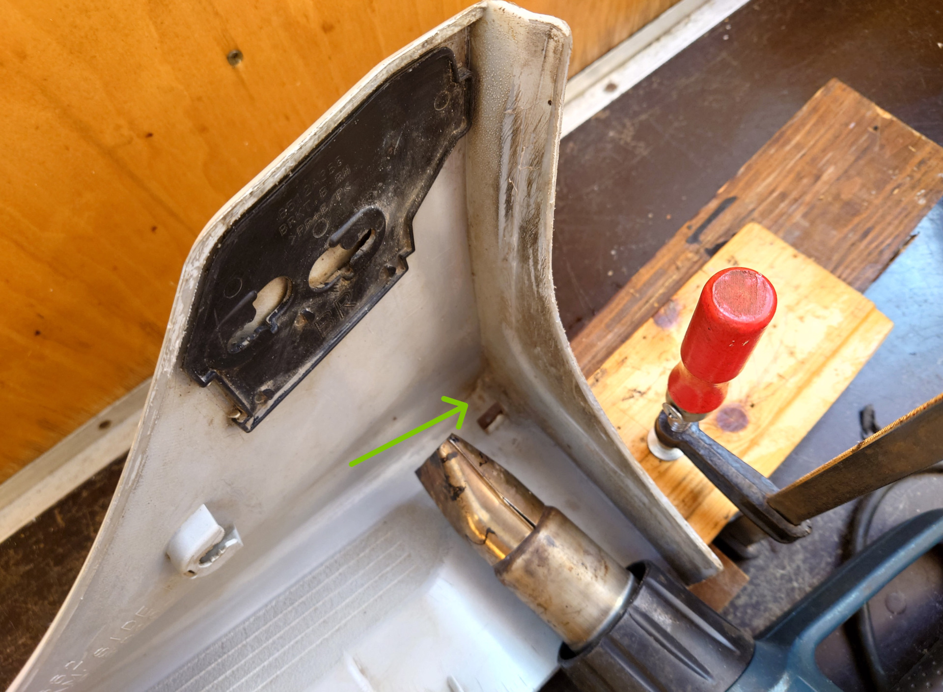

Вот более подробно по кантику. 1. Выравниваем изнутри.
Korben163
Вот спасибо ОГРОМНОЕ!
2. Проходим и прижимаем с наружи.
Korben163
3. Подправить изнутри.
Korben163
4. Наружную часть. Очень аккуратно.
Korben163
5. Торец к кузову. С подложкой жёсткой. На фото та часть, которая немного помята. Сейчас там всё хорошо.

Советую посмотреть скрытые полости порогов, к сожалению там и начинается все это веселье(( я заменил нижние клипсы пластиковых накладок порогов на другие, целиком закрывают отверстия в порогах, и есть еще там круглые отверстия по 2 шт в версиях с порогами они почему то не закрыты резиновыми заглушками(
Есть такие. Думаю заполнять пороги антикором. С обеих сторон. Изнутри там крышечки есть… Или сам или на кузовном.
