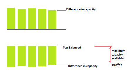

Пришлось начать изучать тему балансировки и калибровки, что, к слову, два разных термина. Балансировка ввб у вас происходит по необходимости, когда разность в напряжении ячеек сильно разнится. Тесла умная машина, особенно с течением времени, когда алгоритмы работы бмс дорабатываются, и разбалансировать батку непросто даже при желании, но! Есть такой термин, как OCV (Open circuit voltage), и основная балансировка происходит когда батка не под нагрузкой (контакторы разомкнуты), хотя и есть мнение, что это происходит во время движения, но логически это не так. Во время балансировки бмс выравнивает напряжение ячеек, но это происходит в 10 раз дольше, чем на старых S X, тк юзеры жаловались на "Vampire Drain", и тесла пошла на поводу у потребителей, ничего не смыслящих в автомобилях, на которых они ездят, соответственно, проблема с потерей % заряда стала намного меньше выражена, но создалась проблема (с натяжкой) дисбаланса. Более того, балансировка гораздо более точна при заряде, близком к 100 процентам (но нам же настойчиво рекомендуют этого не делать, да?), а стопроцентный триггер балансировки происходит примерно на 97% заряда. Можете прямо сегодня поставить свою теслу на зарядку, выставить сотку, на сотке она ещё продолжит какое-то время брать заряд, когда зарядка отключится, вы даёте ей уснуть на часов 5-6, и увидите, что ваш запас хода увеличится на 10-30км. Есть разные кейсы от юзеров реддита/тесламоторклаба о том, как они жаловались тесле на уменьшенный запас хода, тесла брала их машины в сервис, оставляла на 100% на сутки на NCA (!) батареях, после чего ренж увеличился (хотя это везение, тк ренж увеличивается постепенно по мере получения данных BMS'ом). Также, вероятно, кто-то из вас уже сталкивался с проблемой невозможности заряда батери выше ~97%, это явно говорит о том, что батарея сильно разбалансирована. Более того, при критическом дисбалансе БМС может не справиться и по внутреннему алгоритму выдаст вам ошибку.

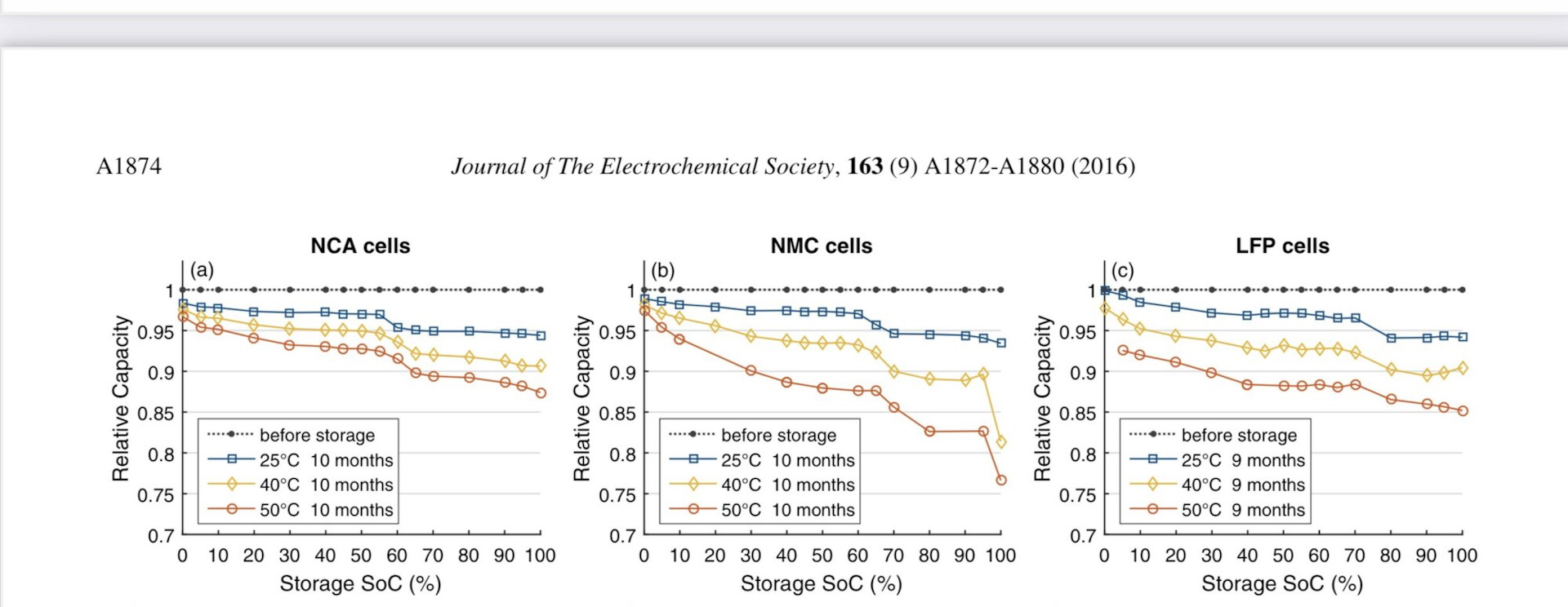

Если вы хотите максимально продлить срок службы батареи и сдержать естественную деградацию, вы должны оставлять машину на длительные промежутки времени на заряде ~50%. Помните, что нет такого понятия, как деградация на километр пути (наши телефоны же не ездят). Батка деградирует от количества полных циклов, температуры, от среднего % заряда, от неправильного метода зарядки. Не заряжайте машину каждый день.
