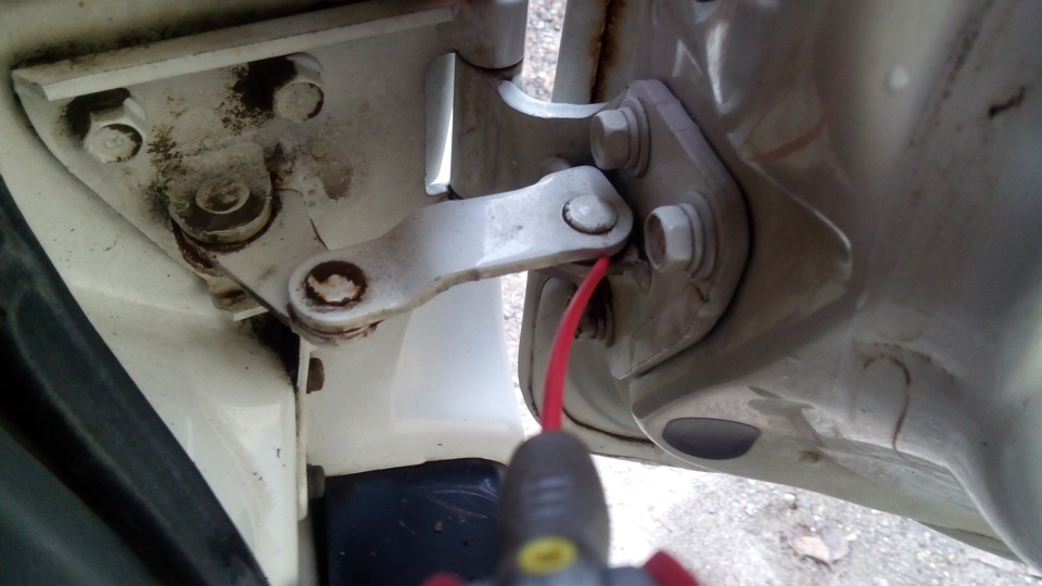

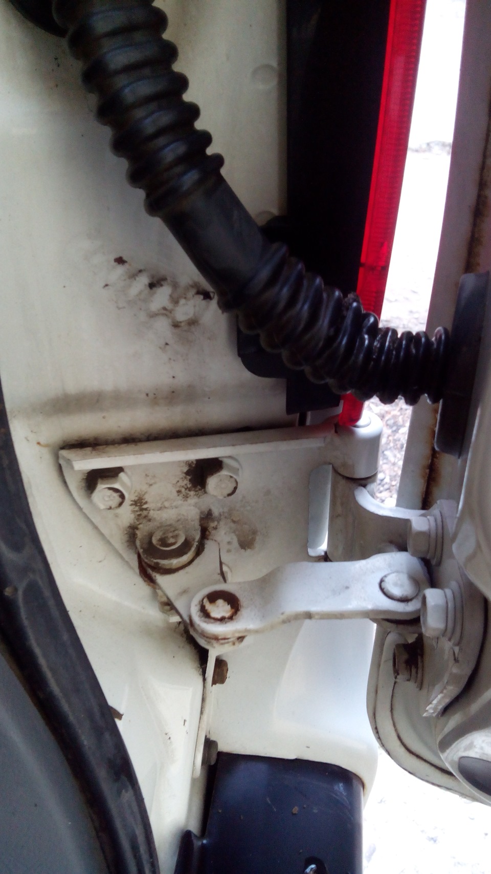

Когда только купили "Макса", все было отлично, но вот последние полгода задняя дверь стала все хуже и хуже двигаться — приходится прикладывать усилия…
Чтобы избавиться от этого недуга решил после очередной мойки попытаться смазать подвижные элементы задней двери
Процесс:

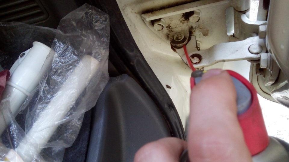

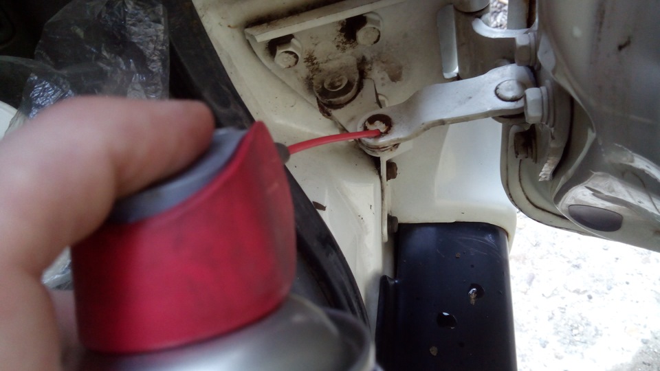

Берем WD40
и проливаем все петли, как внутренние, так и наружные
И после этого разрабатываем, совершая движения от момента закрывания, до полного открывания
Перечень:
WD40
P.S. Скажите, может лучше чем другим смазывать? Или я вообще не верным путем пошел?

Нормально вэдэха смазывает. Сам 100 раз так делал :)
ye djn e vtyz xnj-nj yt jxtym///, ele ghj, jdfnm uhfabnjde. cvfpre///
WD40 это не смазка. Это типа керосина хрень.
я уже чувствую себя дилетантом)))
ВД же, наоборот, удаляет всё гадость, а вместе с ней и смазку.
учиться, учиться и еще раз учиться мне :-(
У меня там литол уже года 2, никаких проблем
А если графитовую смазку?!
и как ее вообще туда впихнуть, она ж не текучая, хоть и не твердая
вокруг намажь, при закрытии\открытии смажется. Литол лежал ближе, так бы шрусом намазал
ясно, будем пробовать на днях, спасибо за совет…
Медной смазкой, тоже из баллона, WD40 все вымывает. Эффект от WD нормальный некоторое время, потом опять будет тоже самое.
есть такой момент ((( потому и интересуюсь…
