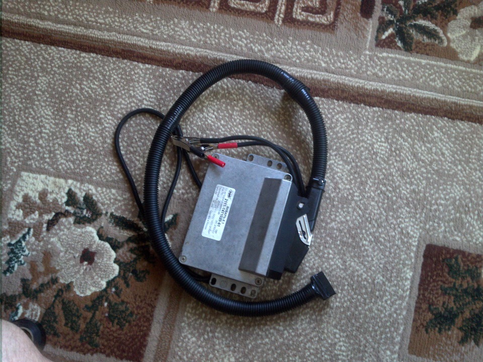

Погода жаркая стоит, +32 в тени сегодня было, с машиной заниматься лень, засел дома и решил собрать кабель для прошивки ЭБУ "на столе".
Ничего сложного нет, понадобится 55 контактный разъём января, 16 пиновая колодка диагностики, выключатель(простой тумблер), пара крокодилов и немного проводов.
---Распиновка 55 контакного разъёма:
---Распиновка диагностического разъёма:
Немного пояснений:

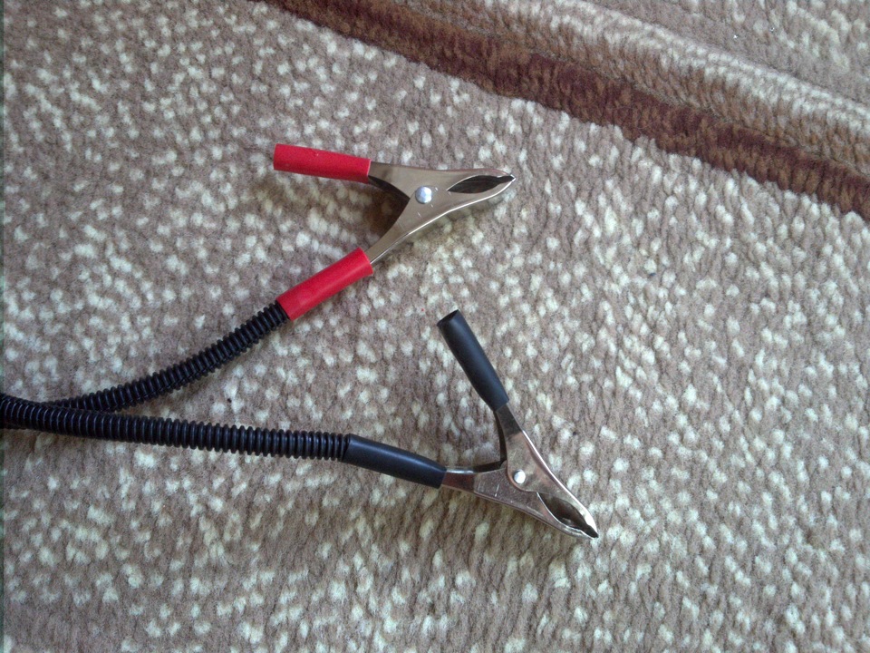

все +12В скручиваем вместе и выводим на плюсовой крокодил. НО! провод на 27 пин пускаем через выключатель, он нужен для того чтобы сымитировать включение зажигания.
"Землю" с 19 пина ЭБУ так же соединяем с 4 и 5 контактом колодки диагностики и выводим на минусовой крокодил.
Вместо крокодилов можно использовать розетку прикуривателя, но будьте внимательнее с полюсами, перепутаете, останетесь без "мозгов"
Получается вот что:
!Для прошивки нужен специальный адаптер, простым китайским шнурком для диагностики это сделать невозможно!

Молодец!Аккуратно всё сделал.
ага, с выключетелем только немного не так как хотелось бы, потом заменю на маленький и врежу в разъем эбу.

конкретно все как на картинке, дополнительно ничего не требуется.
