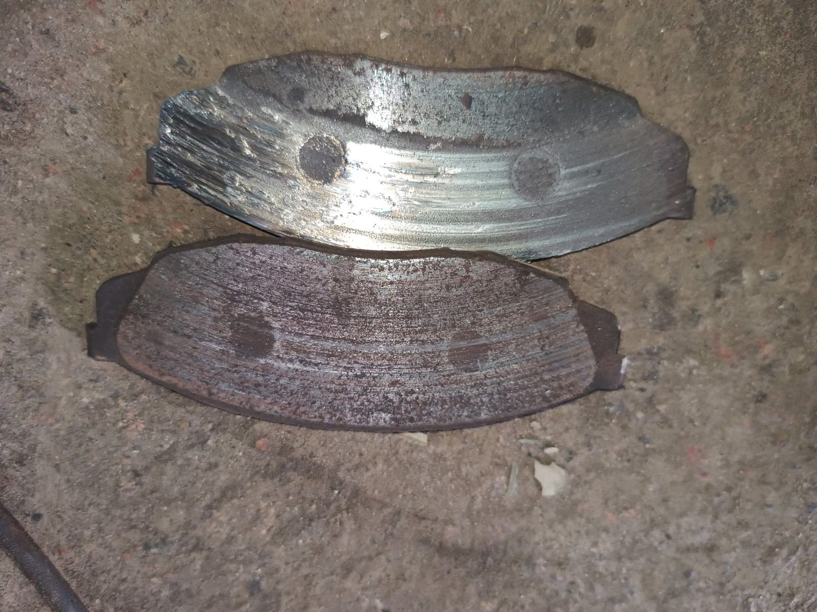

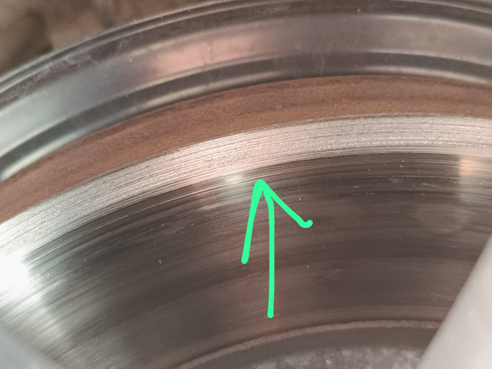

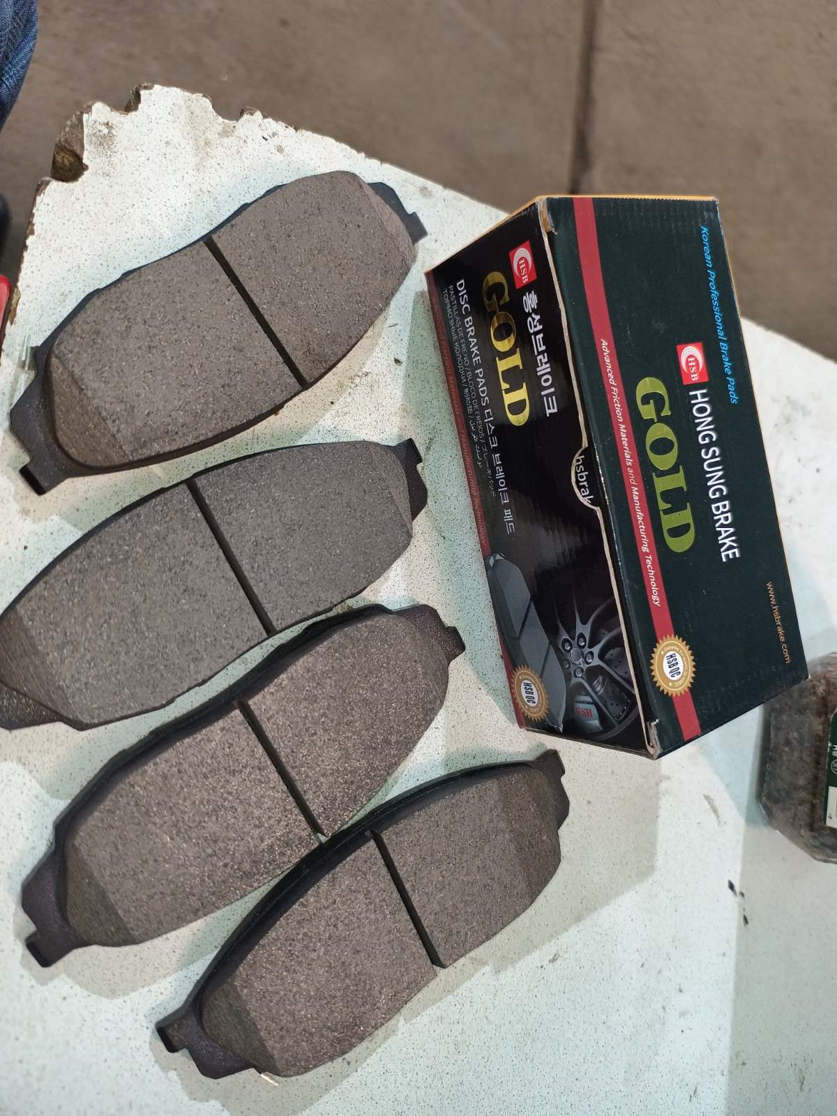

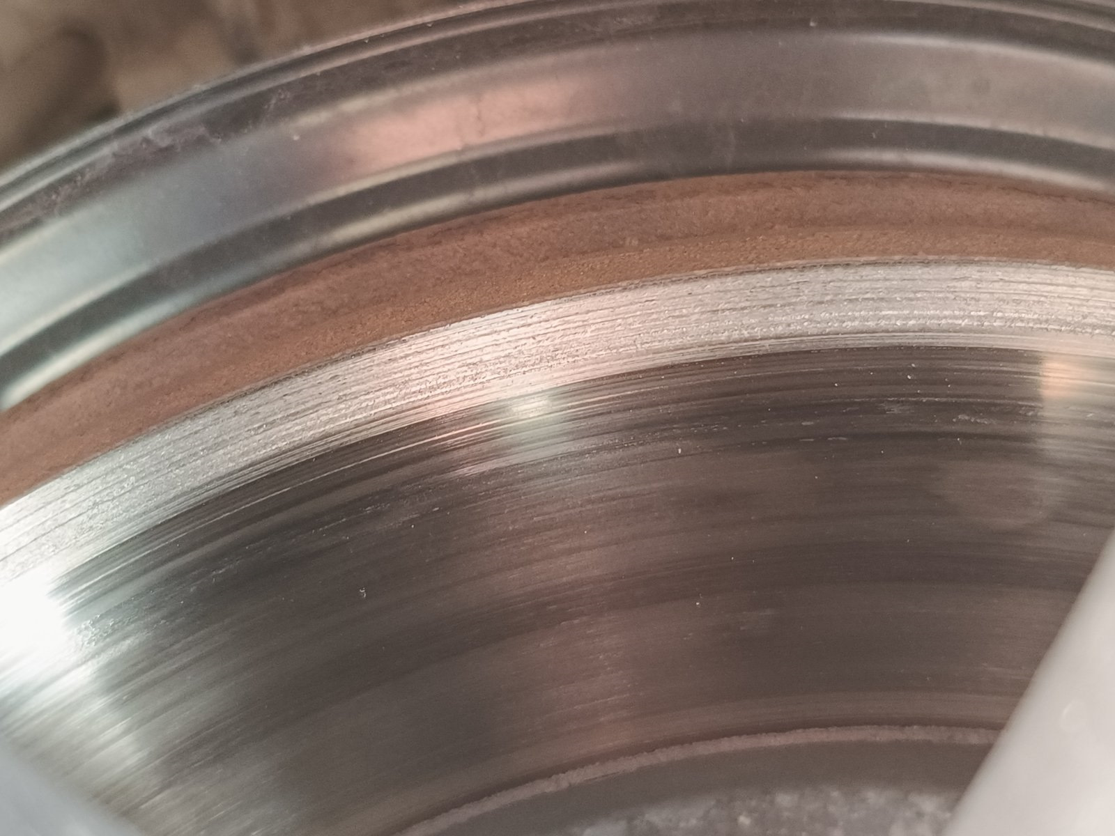

Оказывается, что колодка слева кончилась, от этого край диска поцарапался и шум был.
В общем три вещи с которых я в а***:
1) Почему так быстро стерлись колодки — за 8000 пробега, это как так)), у меня не спорт кар м5-м6 и я не езжу на треке))
2) Почему ОД дилер делал мне нулевое ТО на 5000км, и даже не сказал, Что уже мало колодок;
3) Китайцы просто ох.ли, как можно было в машину за 4.2млн.руб. не поставить датчики износа колодок. Да в vw passat 1999 года уже были эти датчики. Это сущие копейки были бы в себестоимости производства. (также как и сэкономили не поставив датчики уровня ОмЖ и ОхЖ).

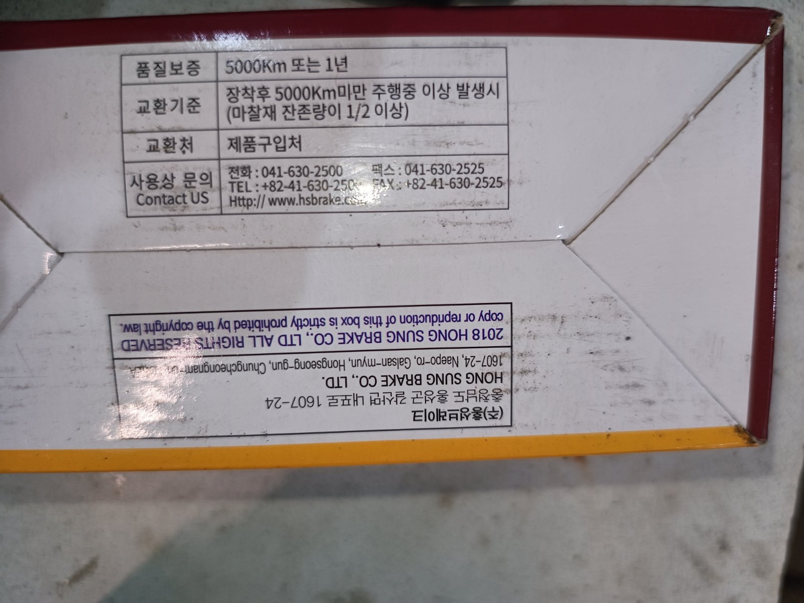

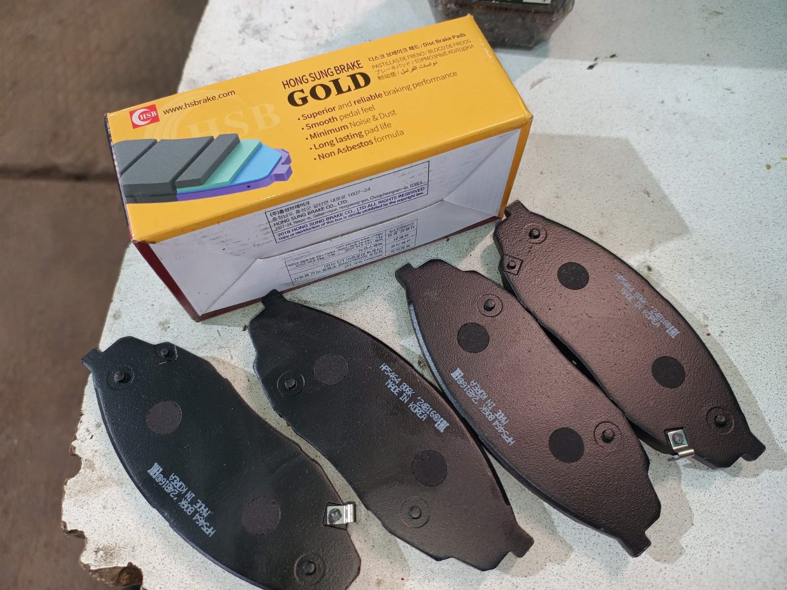

По колодкам, не знаю для чего китайцы сделали 2 артикула — с разделением левая правая — может там по 2 колодки идет в комплекте, но у всех производителей авто — идет запчасть как единое целое — 4 колодки на одну ось.
В общем заказал я качественный аналог HSB HP5464 (что-то мне подсказывает, Что они лучше оригинала), эти колодки корейские — с завода ставят на хундай и киа. Пришел комплект из 4колодочек, разница между левой и правой лишь в маленькой мателлической заклепочке -сигнализирующей об износа (на родных кстати ничего мне не сигнализировали они). Комплект обошелся всего 1582рубля.
Просто недавно читал как челу на ТО ОД впарили оригинальные колодки за 15 тысяч! Т.е. в 10раз дороже чем они должны стоить)))
Точить ничего не стал — у всех везде записи на неделю вперед, да и мне сказали, мол так все нормально будет.
За проточку 4500 у нас хотят.
Поставили и вправду тормозит отлично, ничего не шумит, за работу взяли 900р, заезжал за запчастями на другие свои машины, там-же сервис на один пост соседнее крылечко — и быстренько поменял заодно колодки, время на замену ушло минут 10.
Я доволен.

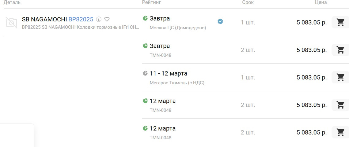

В следующий раз думаю попробовать колодки sb nagamochi — SB NAGAMOCHI BP82025 — перед, BP82024 — зад.
SB NAGAMOCHI BR81116T — диски тормозные вентилируемые передние.
BR81117 — диски тормозные задние не вентилируемые.
Передние пробиваются норм, задние по такому артикулу нигде не существуют по ходу. Точно такой номер?
вот все находит, ты вбивай в любой интернет магазин — bp82025
wickedmiracle
BP82024 SB NAGAMOCHI а вот задние да — чот не найти стало.
да, с задними засада))

да уж… пробег 25 т км, частенько наваливаю, машина ОД, недавно колеса снимал, заодно и посмотрел колодки, все как новые.
Интересная ситуация. Казалось бы, что износ обязательно должен быть равномерным+-. В данном случае, вероятно, тормозные суппорта работают неправильно.
Предлагаю диагностировать суппорта. Проверить подклинивание. Возможно в системе воздух, который все время выталкивает поршень.
а я не считаю что не правильно, в зимнее время года часто система ESC — (у немцев она называется ESP), которая может приторможавивать то или иное колесо — в целях протиовдействия заносу, часто срабатывает и если гонять в зимнее время, Я считаю что благодаря этой системе, как и ABS, может быть неравномерный износ при "здоровых" суппортах.

Я за 80к пробега на Киа к5 сменил колодки 4 раза) причем всегда стиралась на всех четырех внутрення колодка. Просто такие запчасти и качество сейчас делают, малый срок эксплуатации чтобы больше тратили на ТО и расходники
80к пробега. Вторая замена была, колодок больше половины еще

Уж очень быстро стерлась и главное как я понял одна! Надо бы причину узнать🤔🤔🤔
слева вторая — тоже уже там 1мм оставалось.
а справа поболее где-то по 3-4мм еще было.
Интересно)))) я промежуток делал где то около 10 т было, не у ОД, мой знакомый мастер делал, все проверял, говорил колодки все норм))))
