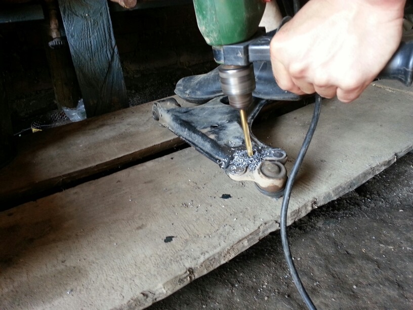

Домкратим машину и снимаем переднее колесо, далее следует открутить стягивающий палец шаровой, стопорный болт, потом откручиваем два болта на 18 крепящие рычаг и пошатывая вправо-влево, вверх-вниз вытаскиаем палец шаровой из поворотного кулака.
Как видно на фото, шаровая опора закреплена к рычагу заклепками (это, если еще установлен родной рычаг)
Дальше, нам пригодится наждачка и дрель.берем сверло, и сверливаем))у меня на все это ушло мин 30-40)) и снимаем шаровуюю))
Вот и все, самая трудоъемкая часть дела закончена. Теперь нам предстоит самое приятное — сборка!
