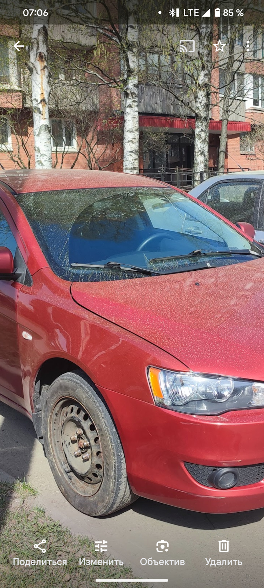

Всем привет. Владею Лансер Х 12 лет. Вожу с собой запаску 12 лет, ставить тьфу тьфу тьфу, её не приходилось, и тут такое.

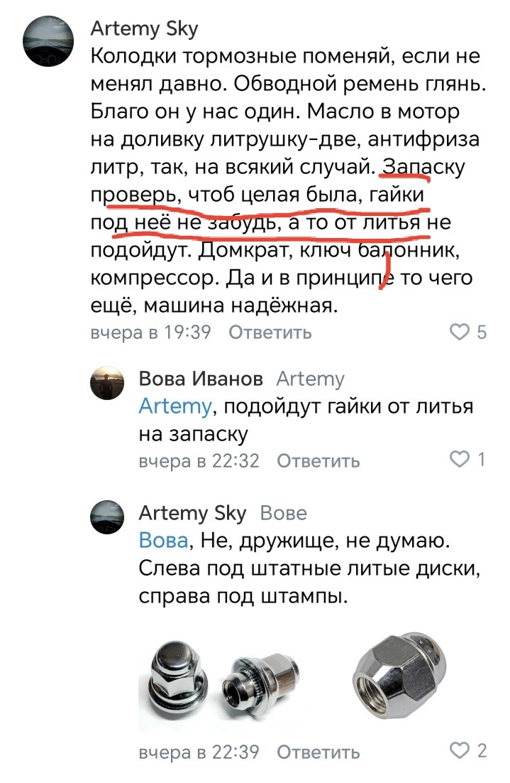

Кто в курсе, подходят гайки от литья на штампы?
Проверить на практике, лично, смогу в эти выхи, однако любопытство одолевает 😁

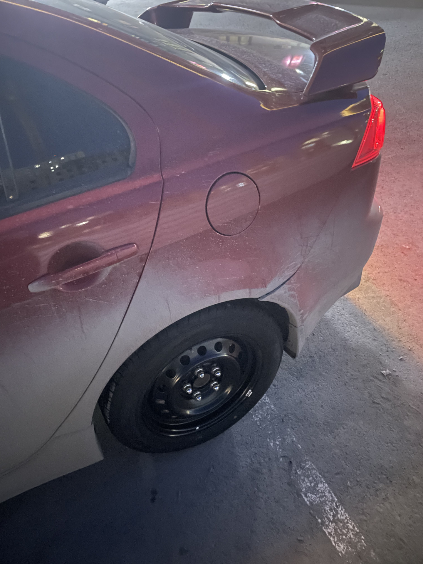

Родные гайки, запаска, проехал 650км, все нормально. Наверно не актуально, но для успокоения)
3 раза запаску ставил, родные гайки подходят.
Крайний раз "доехать" пришлось 1300 км (итого туда/обратно), зимой, под НГ 2020/2021. На тот момент покрышка на запаске еще родная стояла — 12-летняя, но с практически новым протектором)
На гайках с шайбами тоже есть конус, ставил запаску на родные гайки притягивают как положено, но это скорее всего на "доехать" так как конус не большой и может раздолбить посадочные места.
Вожу комплект гаек… С литья не подходят. Запаска полноценное колесо на штампе. А так надо смотреть. Там все от конуса зависит.
Короч, в выхи все равно ковыряться с подвеской, проверю опытным путем😄
У меня докатка. Один раз ставил, всё подошло

От литья на запаску подходят гайки
А вот штатные гайки, которые были бы, если бы тачка была с завода на штампах на литьё бы не встали
