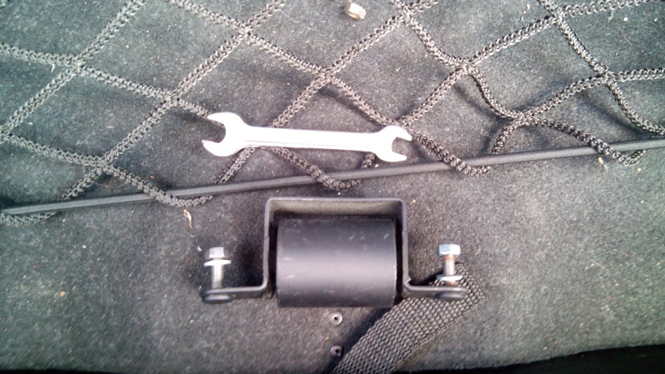

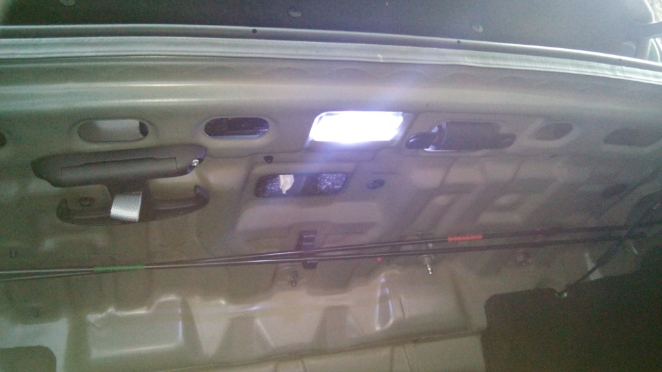

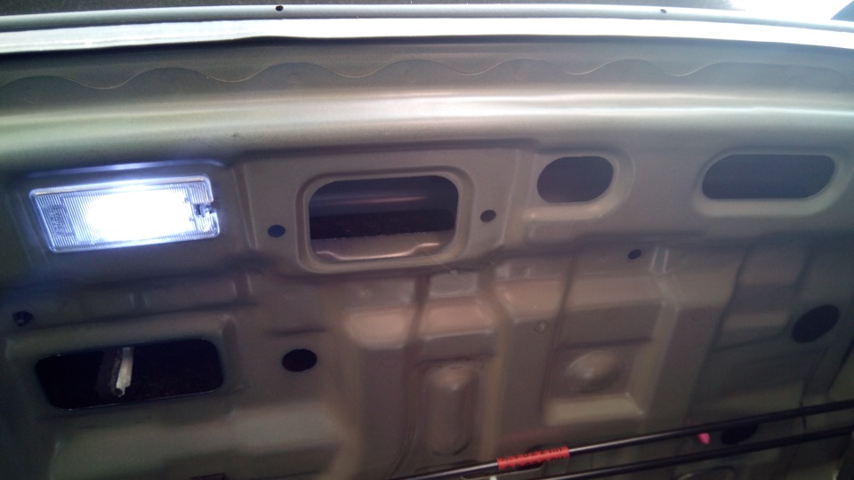

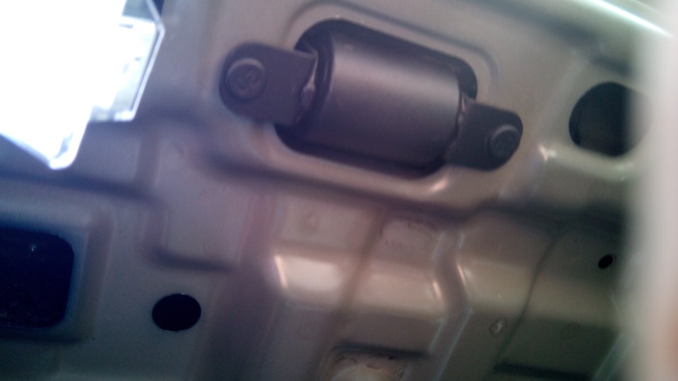

В продолжение темы: www.drive2.ru/l/6749393/, установил на машину демпфер, пришлось повозиться с монтажом, от руки гайки худо бедно накручиваются, а вот затянуть ключом целая проблема. Эмпирическим путём пришёл к тому, что нужен длинный рожковый или накидной ключ и с малым ходом ключа через дальние технологические вырезы в полке муторно, шаг за шагом затягивал гайки.
Провёл полноценные испытания демпфера на скоростях до 140 км./ч. и асфальтах разной степени убитости.
ВЫВОДЫ: На свежем и просто хорошем асфальте в машине на любых скоростях стало очень комфортно, шума от дороге в любом диапазоне частот мало, никуда не делся аэродинамический шум и звук мотора — мне они не мешают и не раздражают. На убитом и крупнозернистом асфальте на любых скоростях шум от дороги остался только в среднем диапазоне частот, а вот низкочастотный гул практически пропал, причём с ростом скорости картина кардинально не поменялась — стало значительно комфортнее в салоне авто. Я ни разу не пожалел об установке демпфера, инфразвуковой гул пропал, моим ушам полегчало )))
Скорее всего демпфер работает как виброглушилка акустического пространства багажника в котором, собственно говоря, этот шум от колёс усиливается, эффект патефона или трубы ) . Альтернатива демпферу — шумо и виброзащита багажного пространства.
ЗЫ: Конечно побороть все дорожные шумы этой железякой невозможно, в частности в среднечастотном диапазоне шума сильно меньше не стало, но вот акустического комфорта добавилось значительно.

ДЕМПФЕР — штатная деталь с каталожным номером и схемой установки в багажную полку. Девайс устанавливался в Hyundai Elantra J4 2006 и 2007 годов выпуска, с 2008 года ставить перестали, вероятно по причине экономии производителем, так же как и стали ставить один вместо двух звуковых сигналов. Посадочное место под демпфер осталось и я ВЕРНУЛ ДЕТАЛЬ НА РОДНОЕ МЕСТО! И ещё, о низкочастотном гуле я писал сразу после покупки машины: www.drive2.ru/l/6536422/

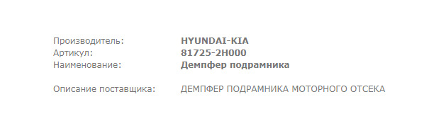

а ты у кого его видел? смущает наименование этой детали
Начало темы о демпферах увидел здесь: www.drive2.ru/l/5645599/ и он в каталогах числиться, как на твоём скрине, но по факту ставится именно в багажник, правда сейчас ценник на него убойный.

какой вес демпфера?
580 гр.
не пол кило с собой возить еще
где Купить подскажите плиззз…
817252H000
А деталь покрыта резиной или цельно резиновая? Сейчас у себя глянул- так там чисто железный цилиндр висит
Внутри резина, а снаружи — метал

Вчера смотрел, у меня с право тех выреза еле палец пролазит и как ты закрепил, вот заказал сей девайс теперь голову ломать как крепить его, полку чтоль предется заднюю снимать
А я и не говорил, что будет легко ))) . Если серьёзно, то наживить гайки даже через этот технологический вырез у меня получилось практически сразу, главное убедится, что гайки легко без заеданий накручиваются заранее, а вот затягивать пришлось помучаться. Через дальние вырезы, как справа, так и слева обычным гаечным ключём намучился вдоволь, но с матюками и перерывами затянул. Есть варианты закрутить или гайками-барашками, или использовать накидной ключ с трещёткой, но его ещё поискать придётся в магазинах и стоит дорого.
Комментарий удалён
Гайки на демпфер стандартные М6. <случайно удалил сообщение на которое ответил, сори>
Спс, а если с ключом такая проблема доступа может тогда М6 барашковую гайку туда приспособить?
Наверно можно, места там более чем достаточно
