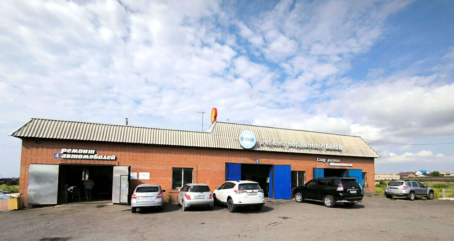

Далее был поиск сервиса, где качественно смогут заменить крестовины.
В результате поиска было найдено всего три сервиса которые согласны были взяться за ремонт.
Да, во всех этих сервисах после того, как я озвучивал марку авто, мне сразу рассказывали какой говённый кардан на Дастере, что и металл ушей говно, и сами уши слабые…
В одном сервисе была названа цена от 5т.руб за то что они снимут кардан, заменят обе крестовины и поставят кардан на место. Задав вопрос про балансировку кардана, на что получил ответ, что они карданы не балансируют.
В втором сервисе цена уже с учётом балансировки была названа от 6.5т.руб. И я уж было даже записался к ним, но чисто случайно двое моих знакомых узнав, что я поеду к ним, стали настойчиво отговаривать от посещения данного сервиса.
Остался третий сервис, это компания «Сервис карданных валов». И там цена за ремонт кардана была озвучена от 8т.руб. В это входит снять/поставить кардан, замена обоих крестовин и балансировка кардана.
Приехал в сервис к 9:00.

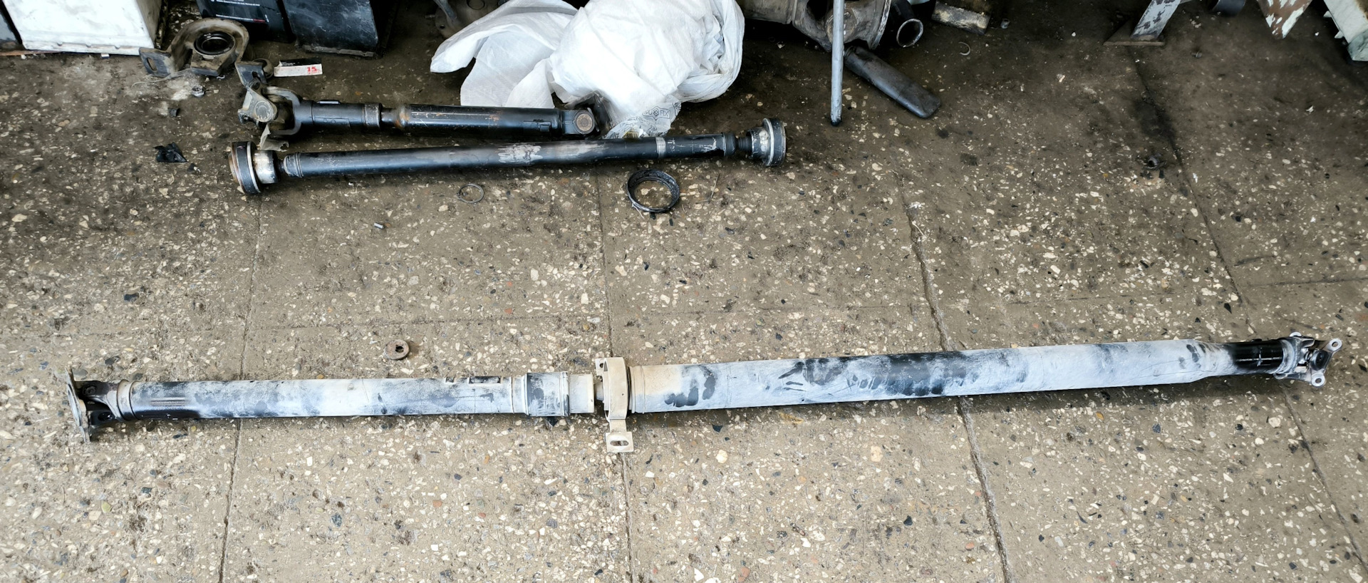

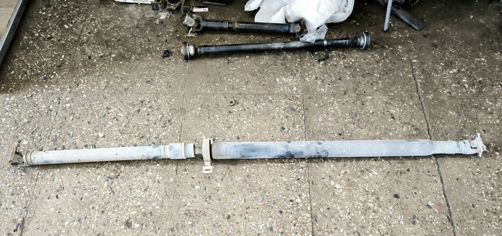

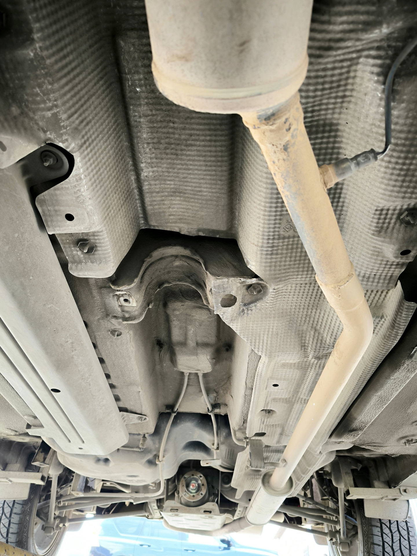

Загнали Дастера на яму, сняли защиты, а потом кардан.
Состояние крестовин вот такое

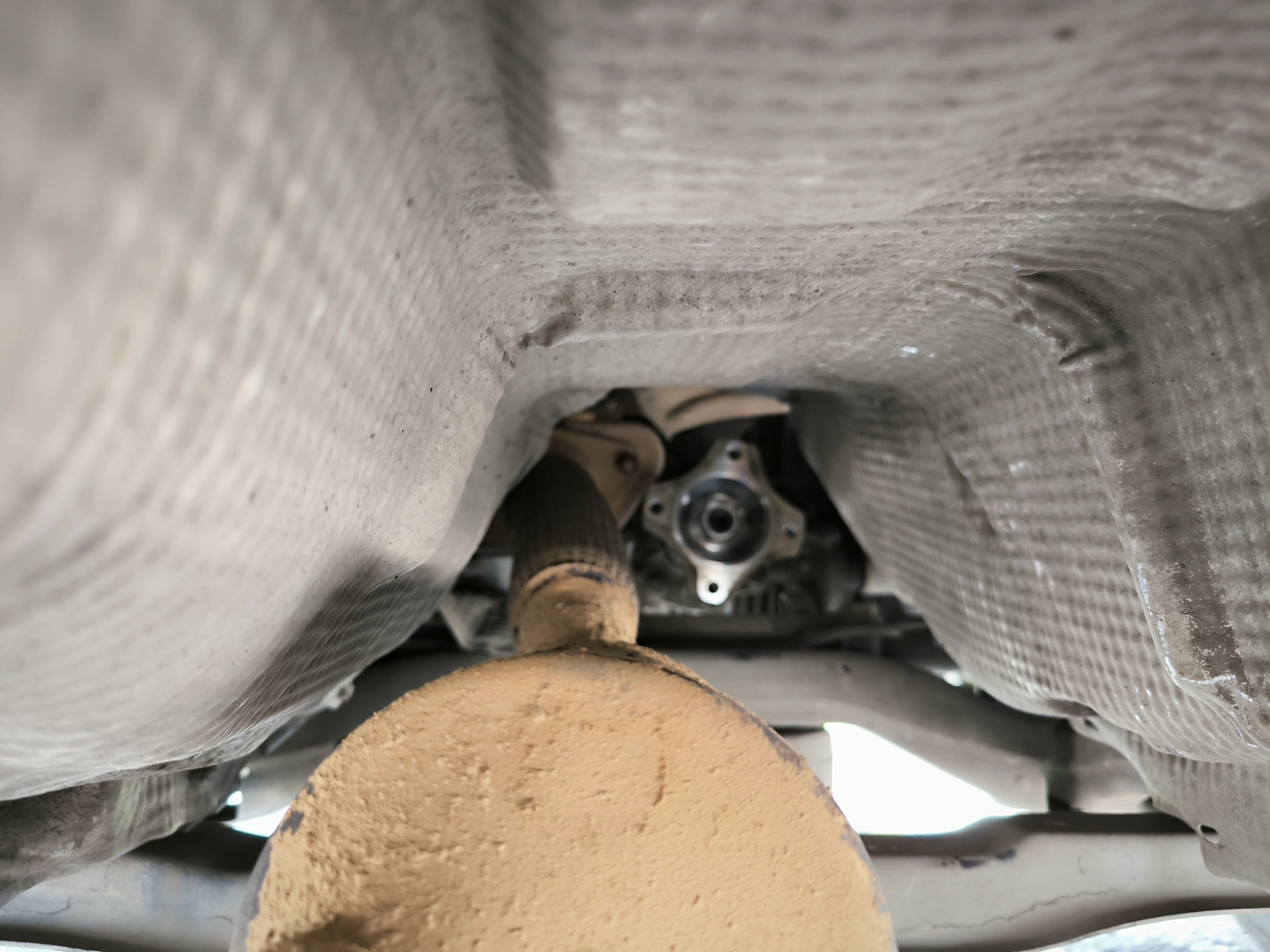

Пока ремонтировали кардан, я немного полазил под Дастером

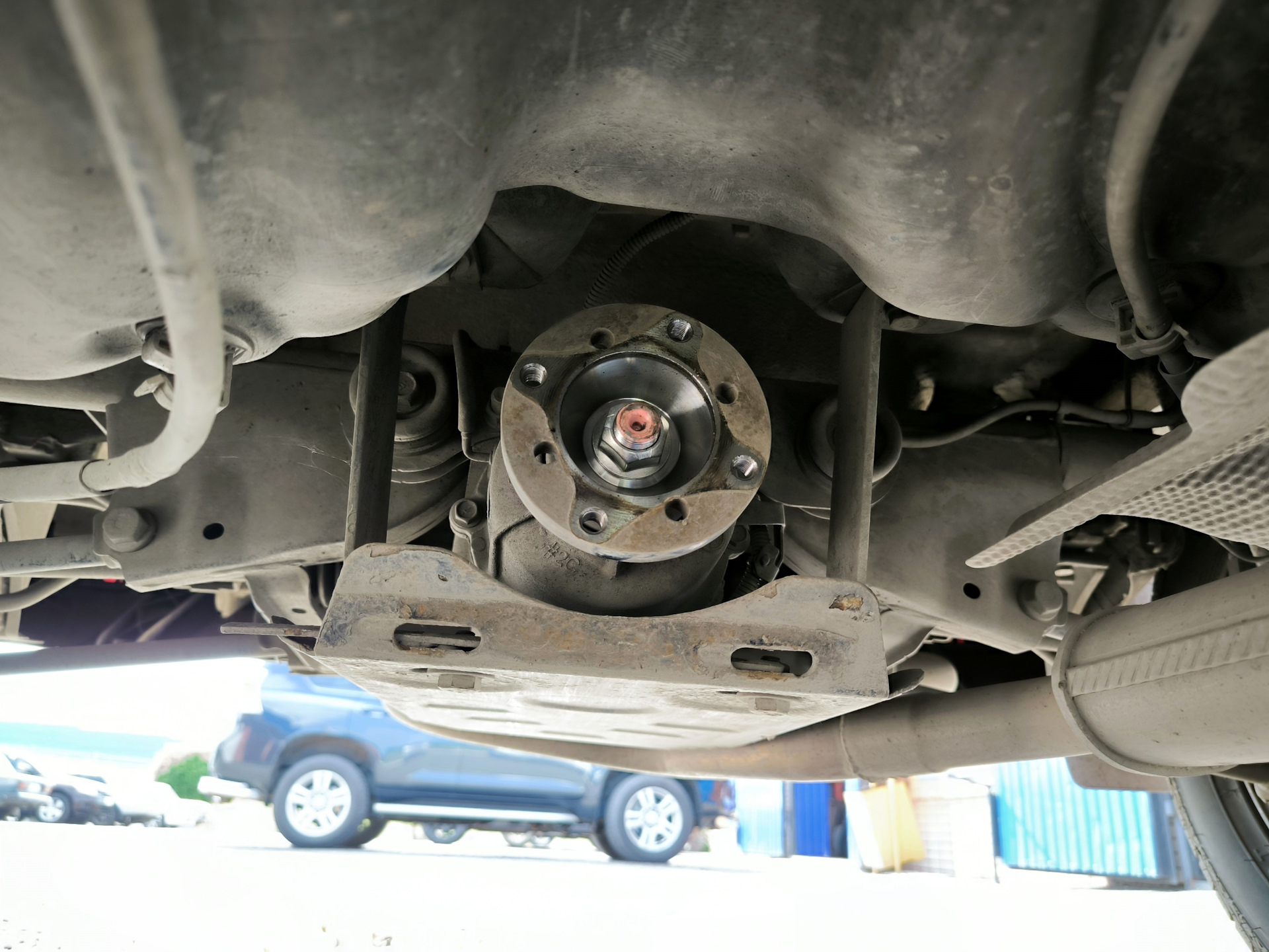

И увиденного не понравился люфт фланца заднего редуктора
Дастероводы у Вас так же?
Менее чем через два часа на кардане поменяли крестовины и провели балансировку
Затем и поставили его на Дастер.
Порасспрашивал мастеров могут ли они заменить в случае необходимости фланцы на кардане под другие крестовины, четкого ответа не получил.
Оплатил в кассу 8111 руб. и поехал домой.
Специально проехал по туннелю и теперь при переключениях лязга не стало.
Но у меня остались вопросы по люфту фланца заднего редуктора
Это так и должно быть? Или это неисправность?

По поводу люфта. Недавно встречалось, но там мост сзади на 07.50
Там ещё между редуктором и этим фланцем эл.муфта живёт возможно это её люфт

ну у вас он там на шлицевой сидит это не люфт флянца это люфт в даже не паре а в редукторе пока все там звёзды "сайдгиры, пара в зацеп попадёт" хотя тоде вопрос к передаточному, но имхо многовато но если редуктор не воет то я бы лезть не стал, может и норм на дастере у меня много меньше
вполне может быть. Была бы поломка был бы звук как минимум странный
Возможно для неё это нормально.

Так фланец вместе с валом ходит) и там не редуктор, а скорей всего сначала замыкающая муфта… и пока она жёстко не замкнута, конечно фланец крутить можно.
Да, там сперва эл.магнитная муфта, но прокрутить фланец не получается, только в пределах как на видео.
Закусывает пластины, рычагом пробовал?)
Нет, только рукой.

был бы японец, сказал бы что люфт сильный, а так вроде норм, если жить не мешает))
На дастере впринципе большие ходы на редукторах с завода
Спасибо, успокоили.
То же люфт есть заднего редуктора.
Ребята с канала зеником когда разбирали его говорили что это нормально
Спасибо, успокоили.
