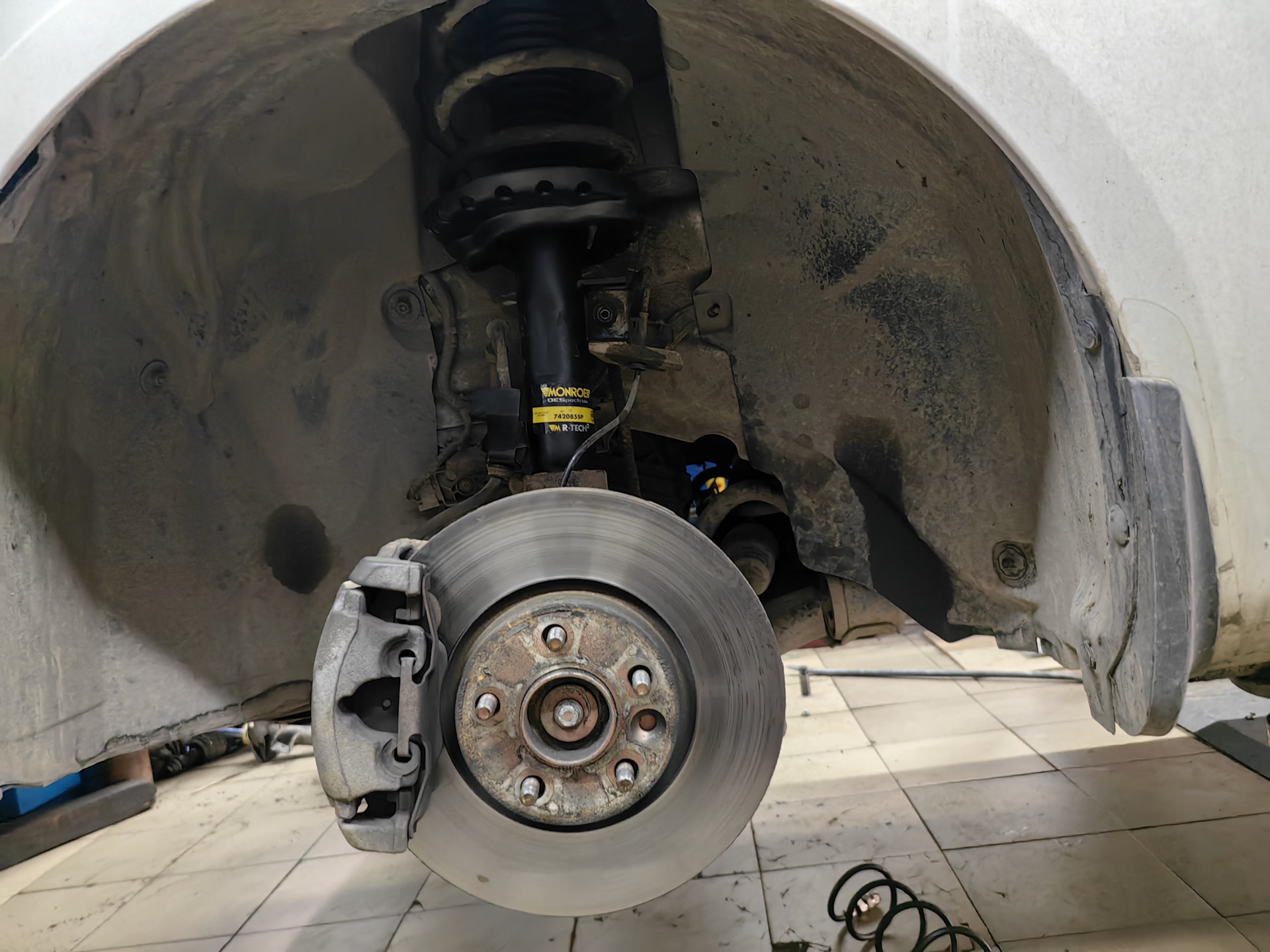

Вот заехал на сервис, поменял амортизаторы и рулевой наконечник.
Поставил:

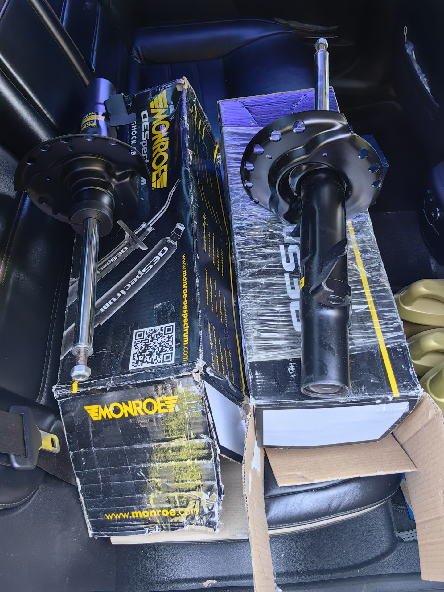

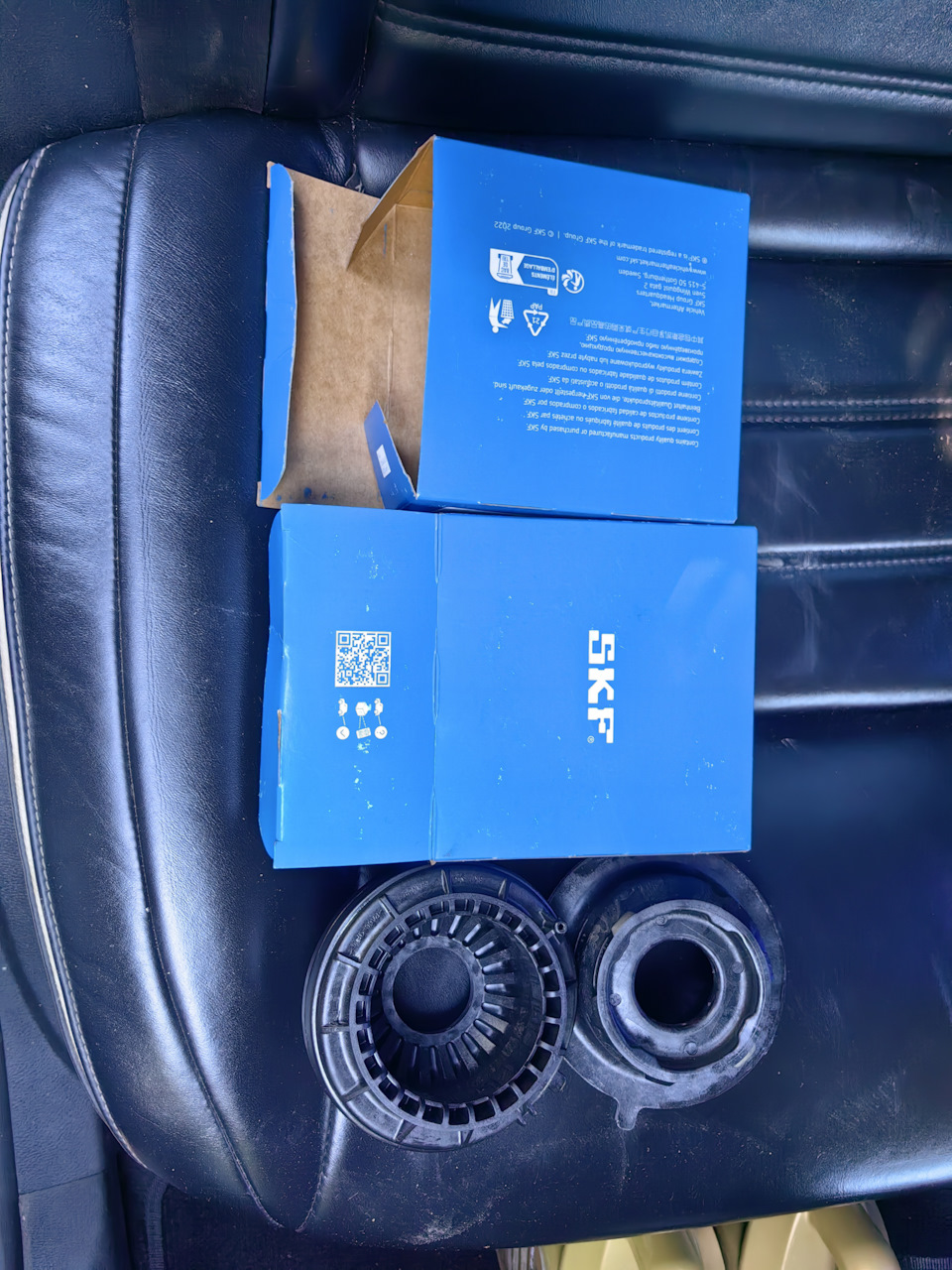

1- 742085SP MONROE АМОРТИЗАТОР ПЕРЕДНИЙ ЛЕВЫЙ FORD — 8500 руб.
2- 742084SP MONROE Стойка газомасляная передняя правая FORD — 8500 руб.

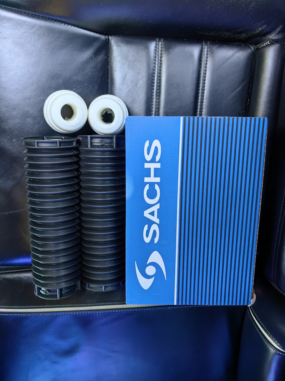

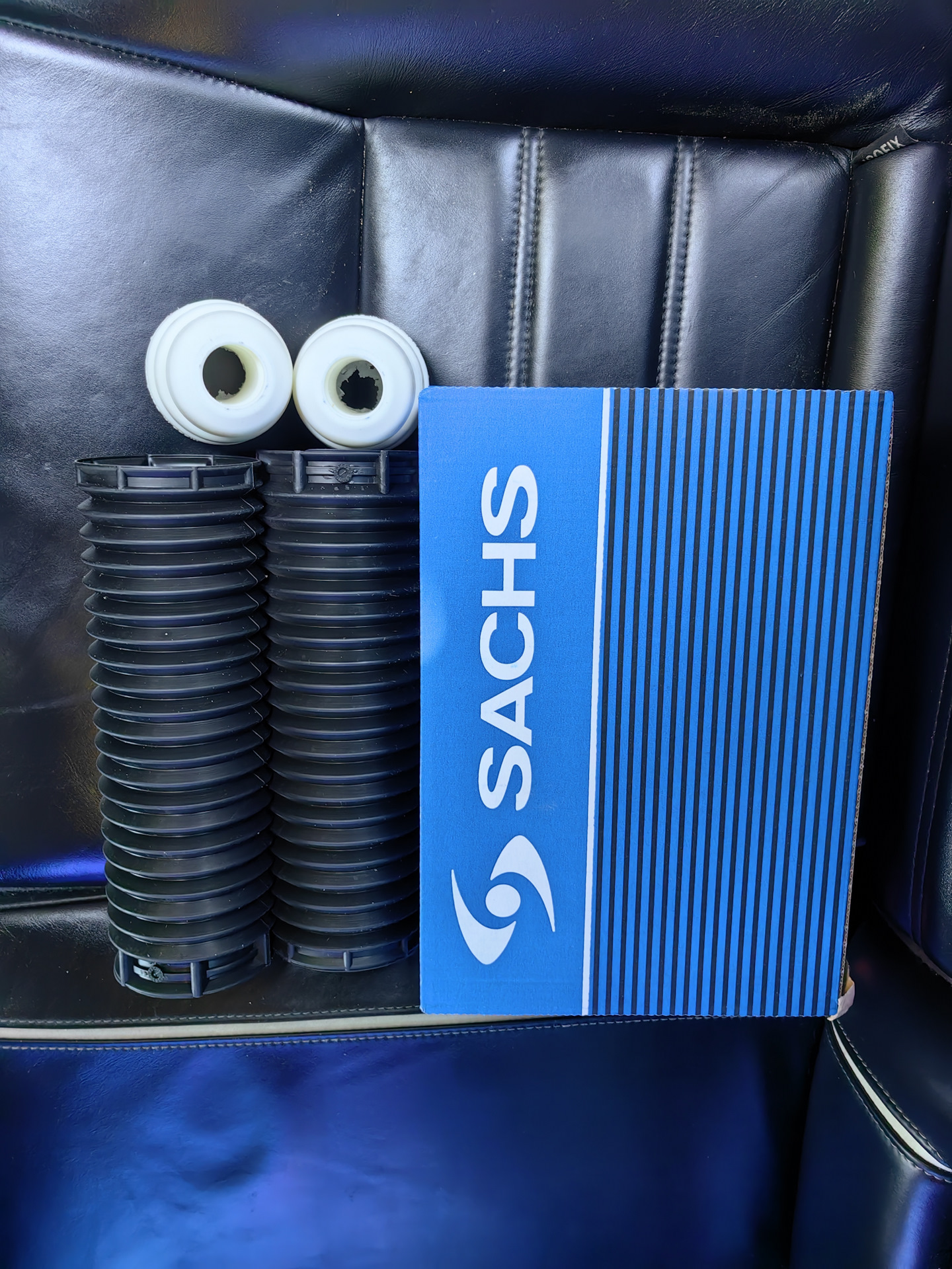

3- 900207 SACHS Защитный комплект амортизатора — 1200 руб.

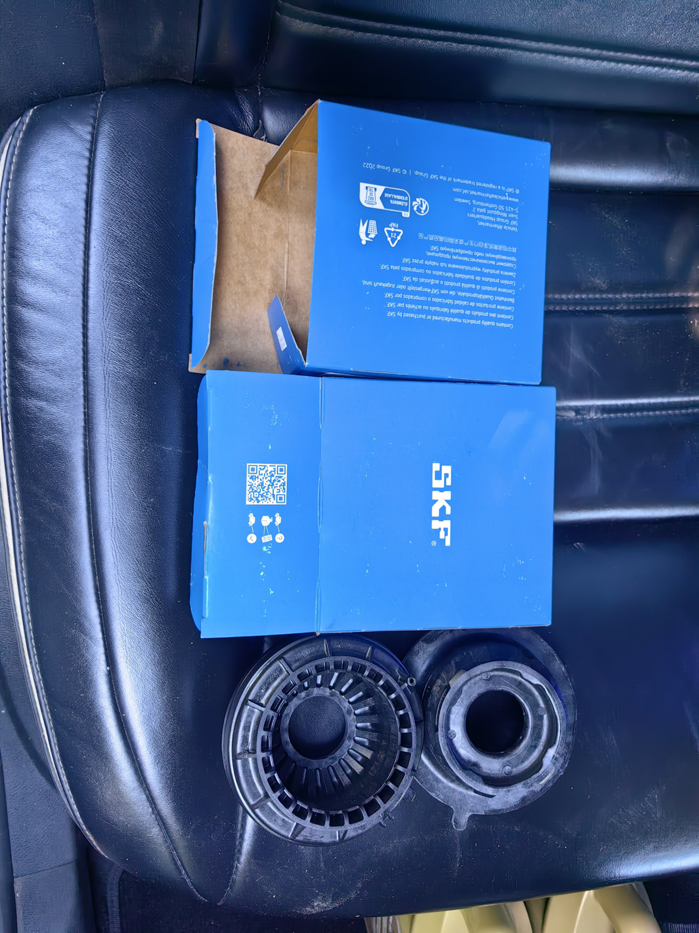

4- VKD35036 SKF Подшипники шариковые (опорные) — 2 шт по 1250 руб.
5- 3194302 LEMFORDER Рулевой наконечник правый — 2300 руб.
Резинки верхняя и нижняя анти крипные у меня были. Ford 1 541 436 и Ford 1 446 306
Проставка под переднюю пружину, нижняя
Прокладка передней пружины, верхняя

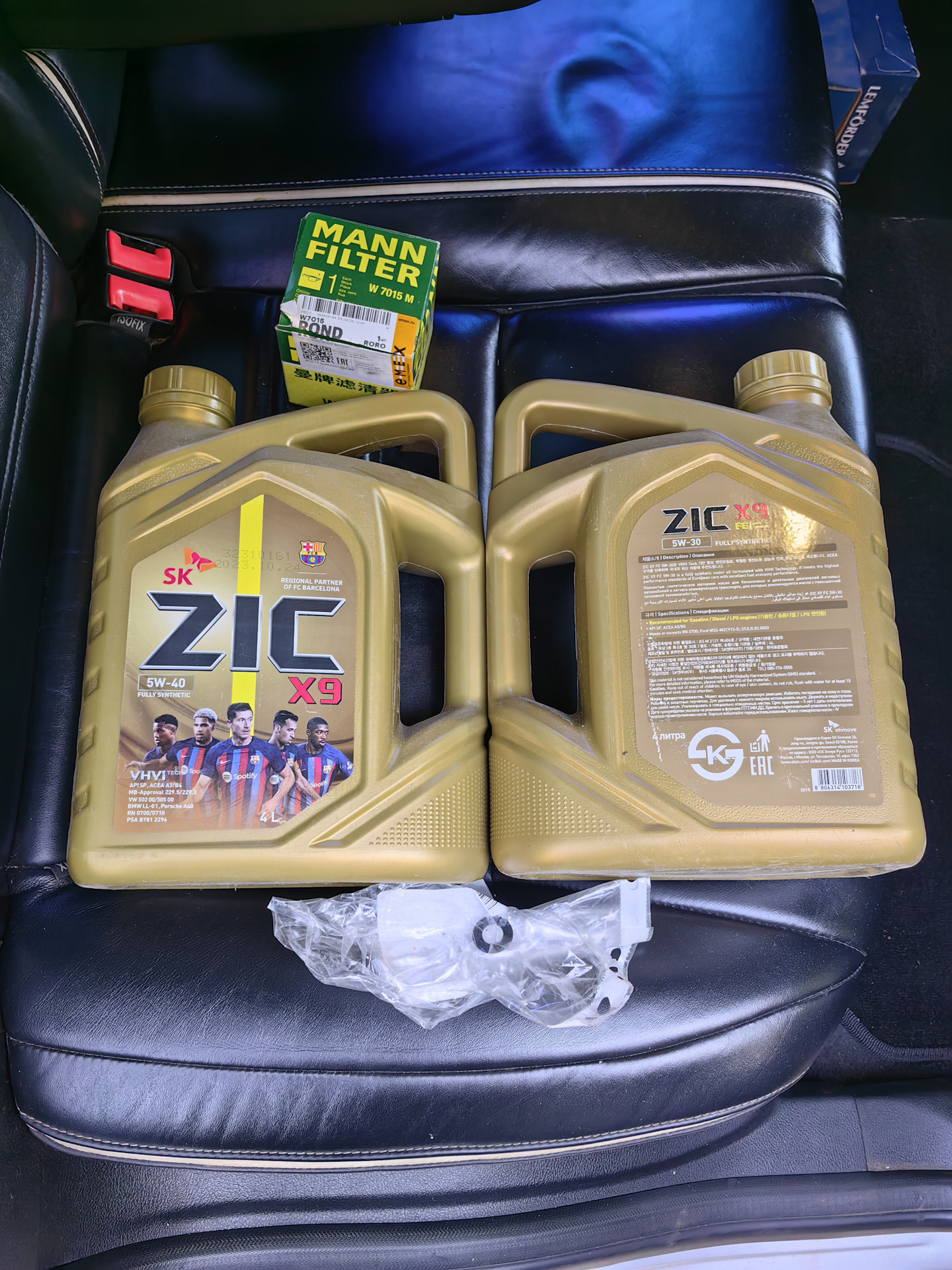

6- Синтетическое моторное масло zic X9 5w40 4л 162613 — 2700 руб.
7- MANN-FILTER W 7015 — 500 руб.

В общем после последней поездки провел диагностику, потекли амортизаторы и стучал правый наконечник рулевой тяги. Все детали стояли оригинал.
Выбор амортизаторов пал на Monroe OESpectrum и очень доволен. В отличии от KYB и sachs они ближе всего к оригиналу и не прогадал, машина очень комфортна на Monroe никакой зубодробильности.
Машину держу в идеальном состоянии, вот восстановил подвеску и снова как по рельсам. :)
Заодно проверили кондиционер, добавили фрион и масло.

На одной канистре 5-40, а на второй 5-30?
Точно подмечено!
или кажется?
Не кажется.
Там на канистре допуски А3/В4?
Там 2 разные канистры
Viacheslav8507
Да, одна канистра попалась 5W 40 с допусками BMW.
Отлично!)
А масло в описании точно 5 40 для использования?) На фото как 5 40, так и и 5 30 А5, — которое правильнее для "Машину держу в идеальном состоянии" ))
5 30 А5
Так а почему во описании "поставил" 5 40?)
Инфа в новой теме будет.
www.drive2.ru/l/679576252364902107/
