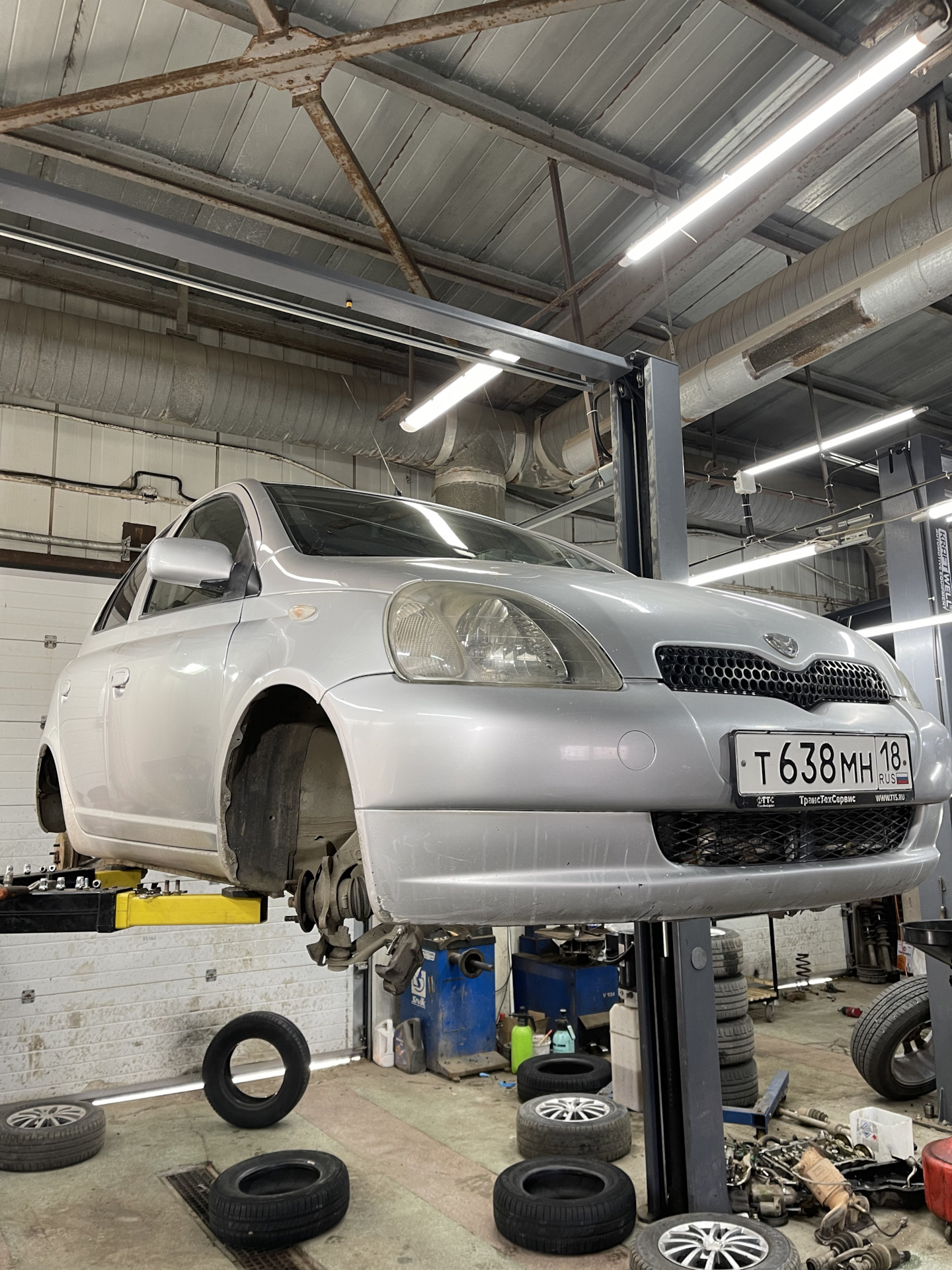

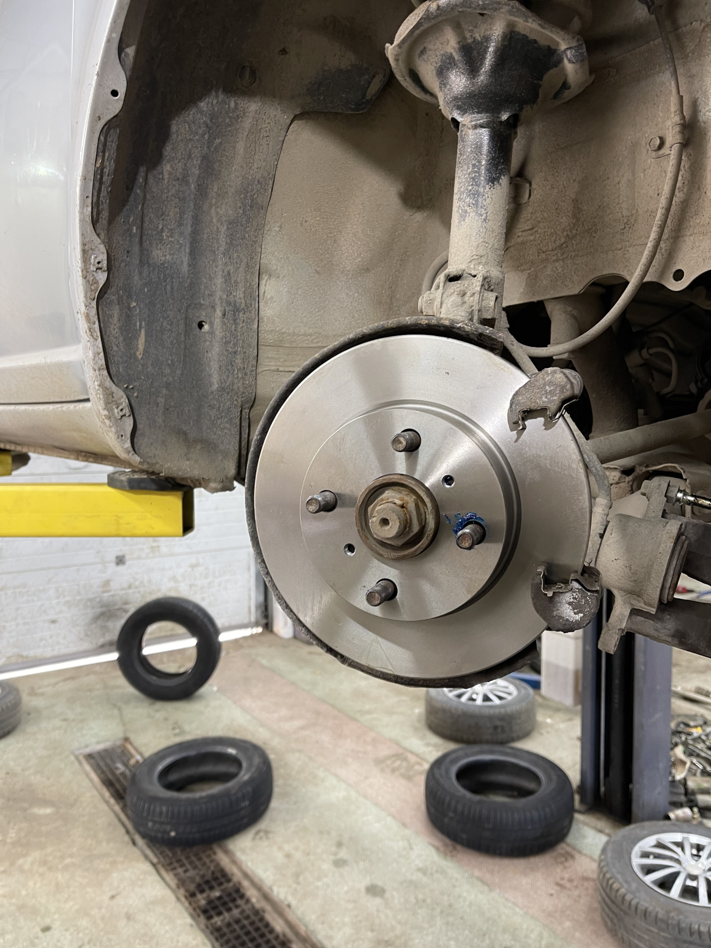

Продолжаю тихонько приводить машину в нормальное состояние. Сегодня на очереди тормозные диски, колодки и задняя правая ступица.

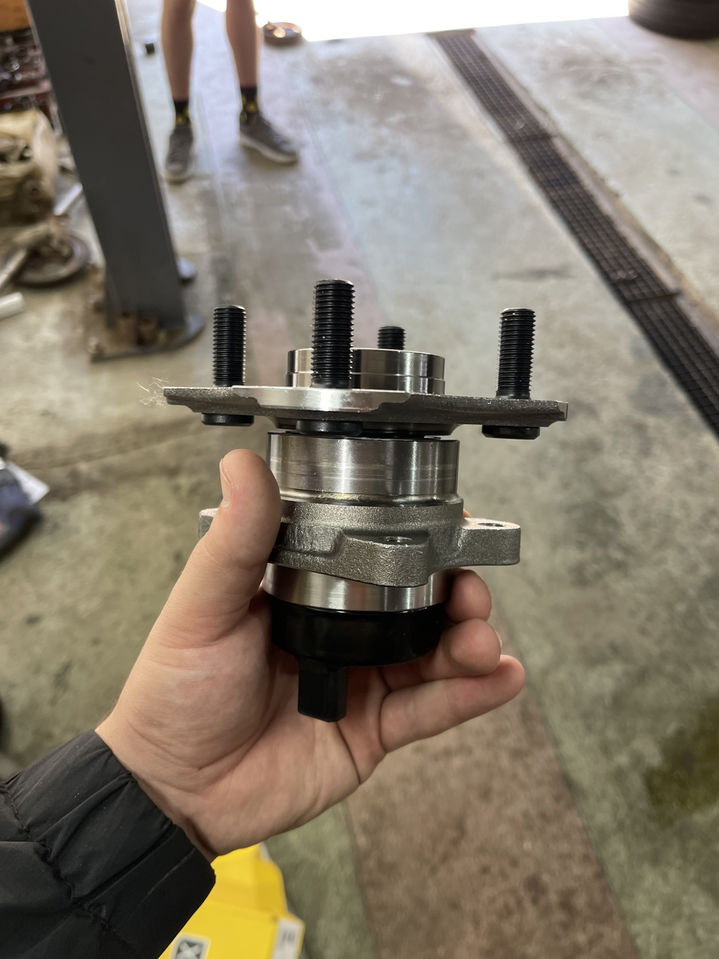

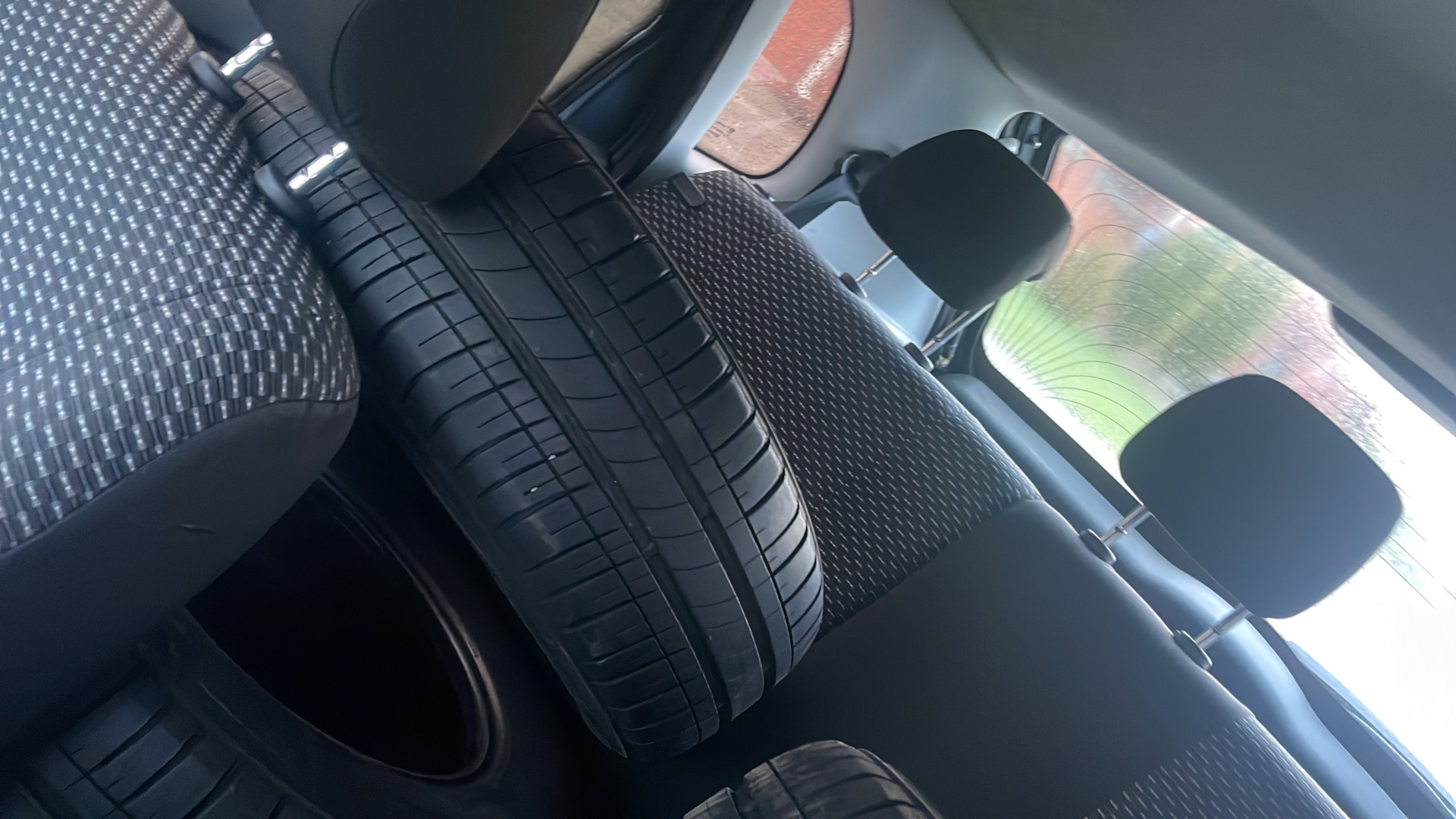

После замены порогов висит на подъемнике как положено — на поддомкратниках. Радостно!Диски менял прошлый хозяин. При покупке они были ровные, но весной что-то пошло не так. На литровом моторе умудрился их перегреть и загнуть винтом.Сзади что-то брякало гадко, думал, что сайлентблоки балки. Оказалось ступица. Шатаешь колесо — люфт вроде минимальный, а как по стыкам асфальта прокатишься — звук будто сейчас что-то отпадет.Еще махнул резину. Поставил Michelin Energy XM2 175/70/13 вместо Viatti Strada Assimetrico в том же размере. Стало мягче и тише! И наконец-то колеса стали РОВНЫМИ!
Про виатти могу сказать одно — это не резина, а издевательство, натуральное. Пластиковая, шумная, дубовая, кривая, в дождь вообще страх! Короче никому не советую. Кама 217 по сравнению с ней просто идеал и предел мечтаний. Отправился этот комплект на жигу, там ей и место.
