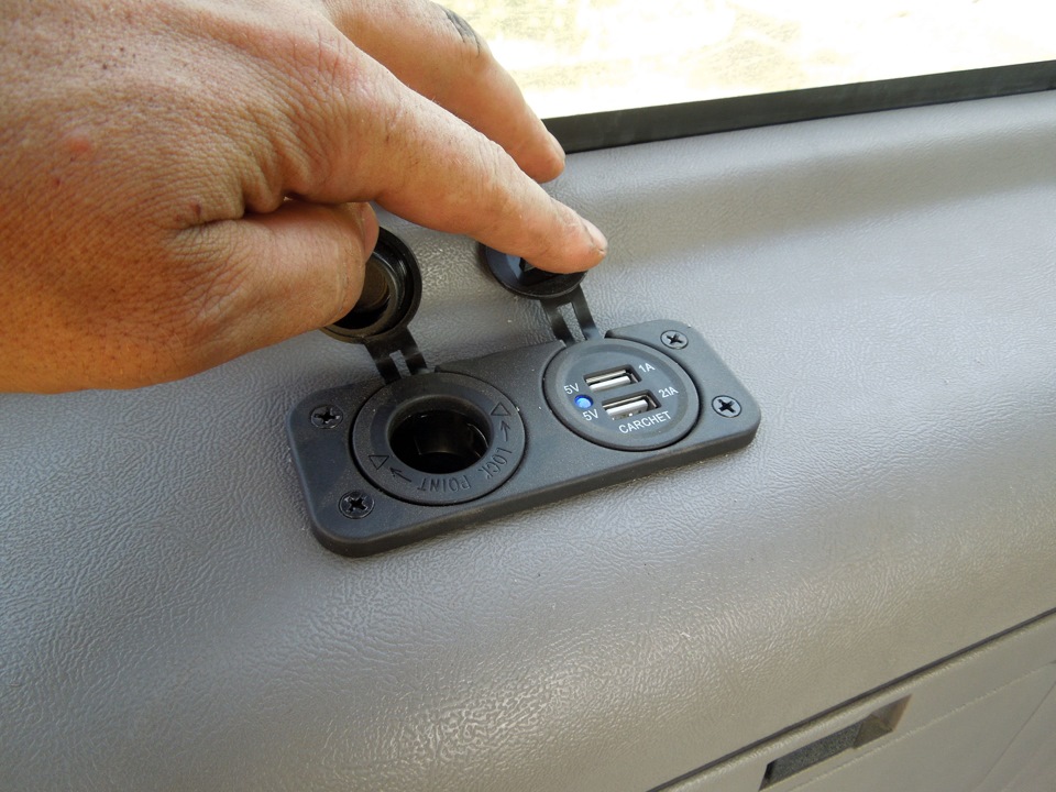

Через две недели получил от наших китайских братьев посылочку с прикуривателем и усбой в одном флаконе.
Посылочка была запакована на совесть, одного полиэтилена с пупырышками хватило на 2 часа двоим человекам :)). в комплекте была сама девайсина плюс пакетик с мелочевкой типо разъемчиков, клемм и предохранителей, так же была инструкция на языке производителя, пока пытался прочитать, вызвал проституток, омон и ктулху.

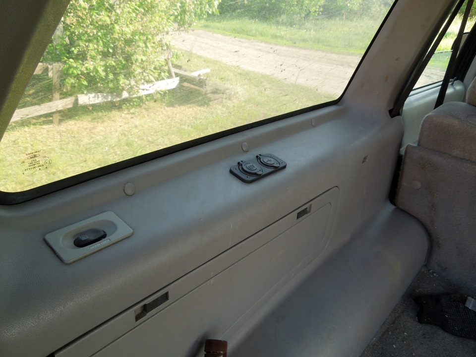

Долго думал куда инсталлировать данную приблуду, по началу решил воткнуть в заднее место центрального подлокотника. отказался от идеи т.к. при разложенных сиденьях доступ перекрывается. В боковые панели так же не стал внедрятся так как помимо отдыха с детьми имеют место быть случаи коллективных гулянок на заднем сиденье и багажнике лиц старшего послешкольного возраста, и данная приблуда может быть использована не совсем по назначению ( пепельница, открывашка для пива, держалка для шампуров)
Приблуда была поставлена на пластик в районе заднего левого иллюминатора в багажном отсеке. Прикурился к проводами, которых под панелью туева хуча. Думал как лучше сделать, при положении ключа в офф что бы питалово не шло или как простые прикуриватели, остановился на последнем, так как подумал вдруг темной страшной ночью надо будет кого нибудь накачать или зарядить, а машину заводить страшно ну или нельзя (кругом враги).
Работа заняла минут 30 времени, одну сигарчуху и банку кваса.
Девайс опробован в действии, колесный воздуховдуватель, планшет и сотовый все вместе робили.

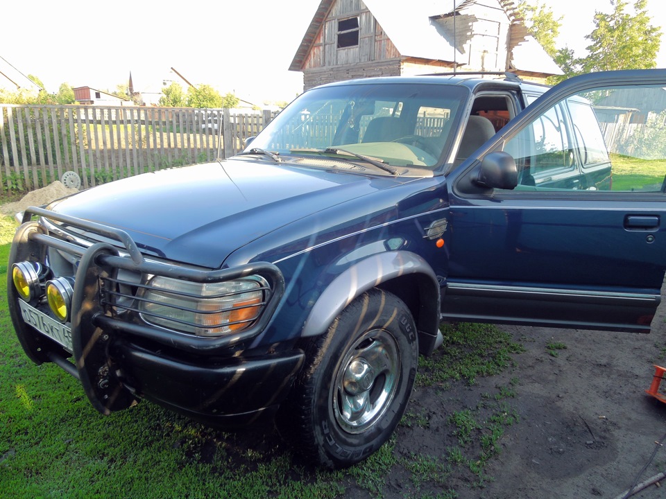

Ну и заодно решил помыть машинку :)) точнее детей заставил мыть, а сам наслаждался солнышком и отдыхом
оказывается он синии а не черный и колесики у него блястят
