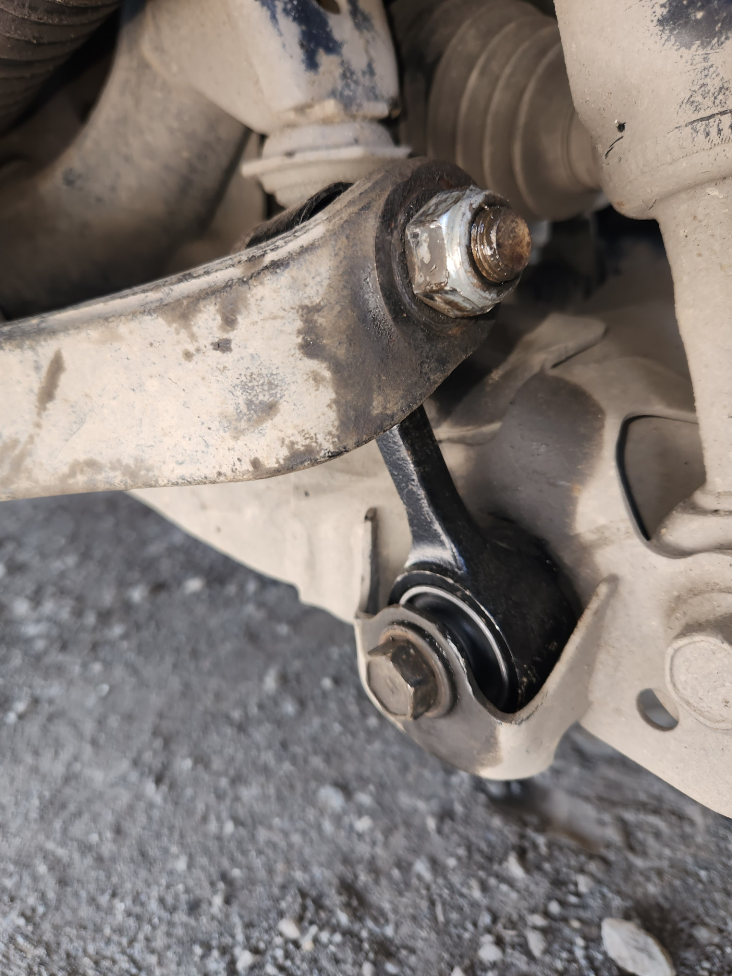

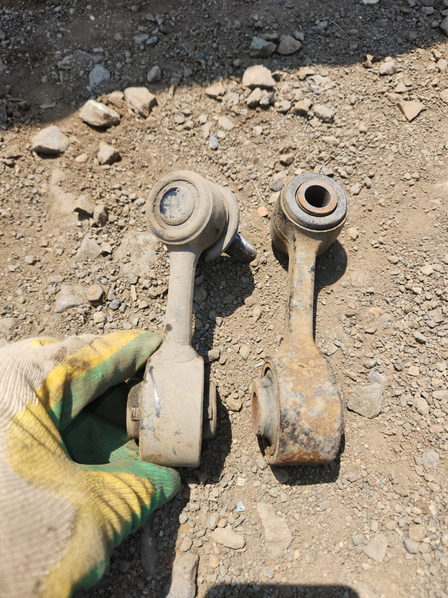

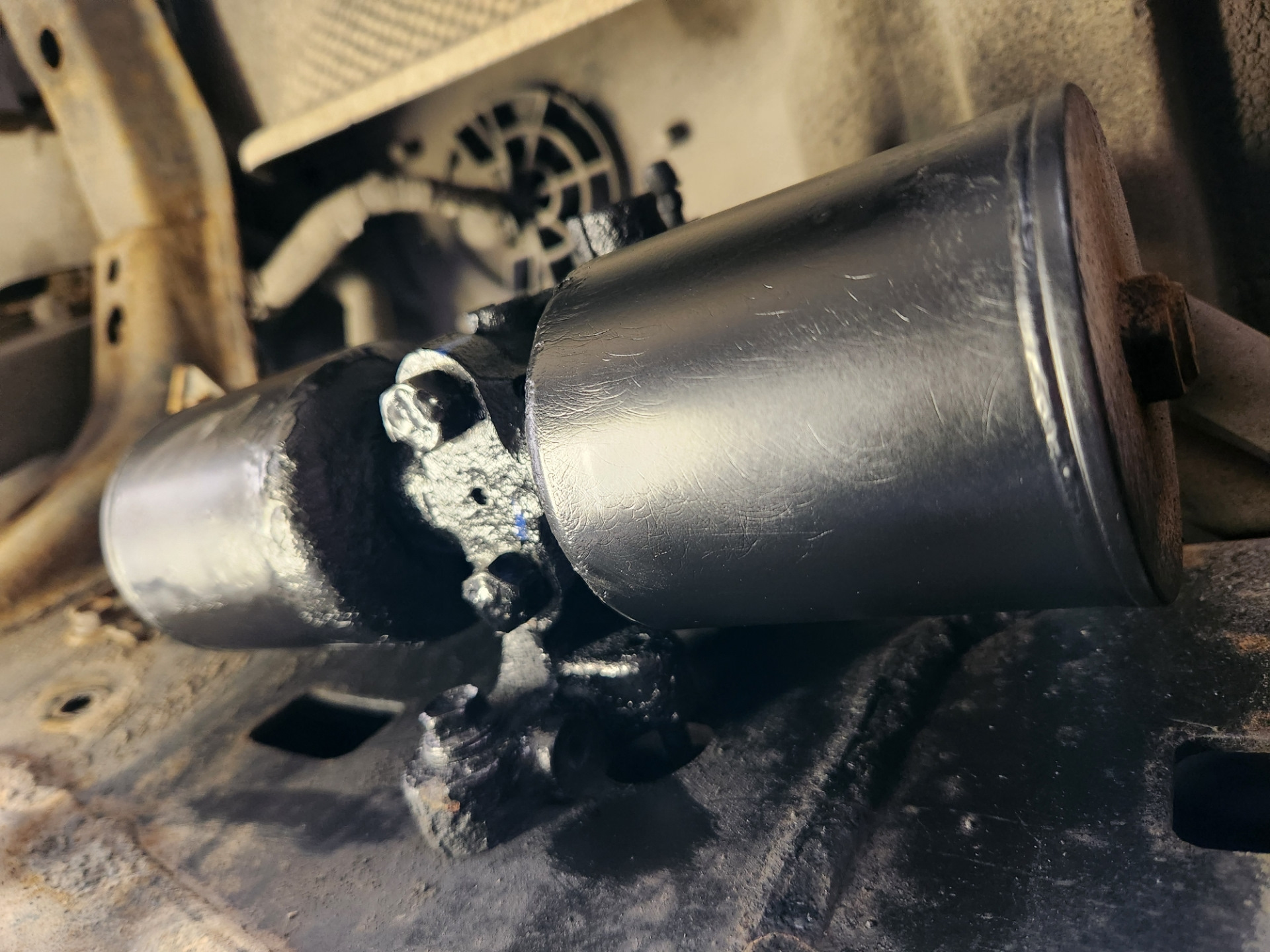

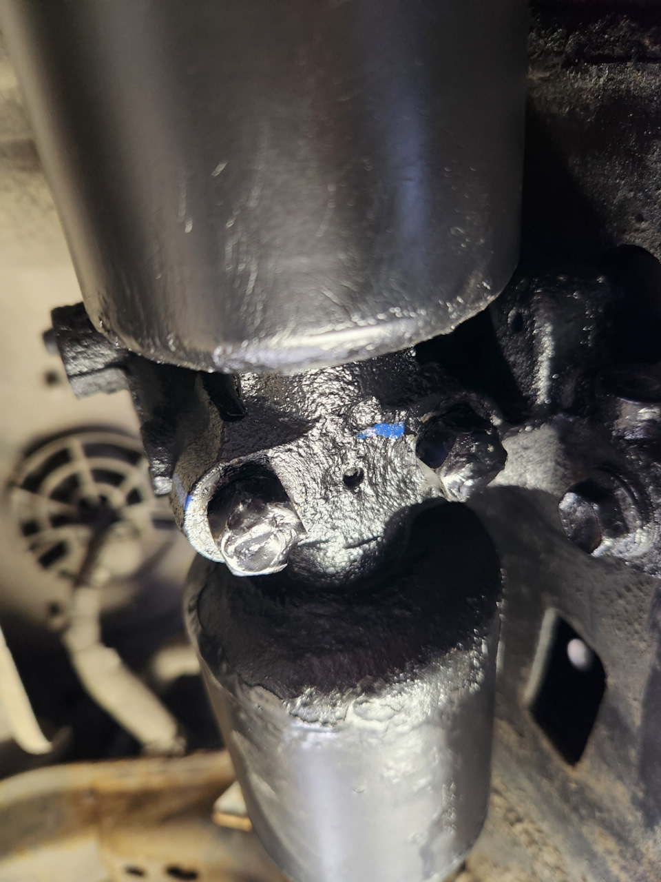

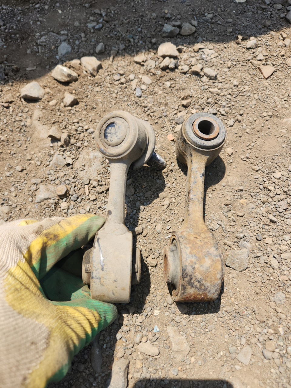

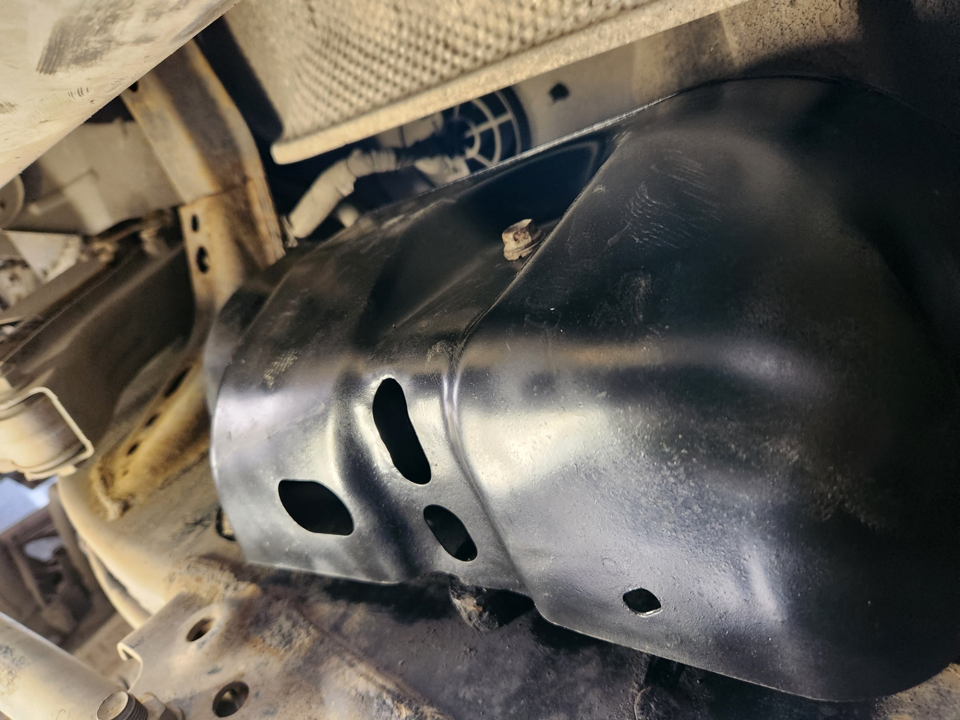

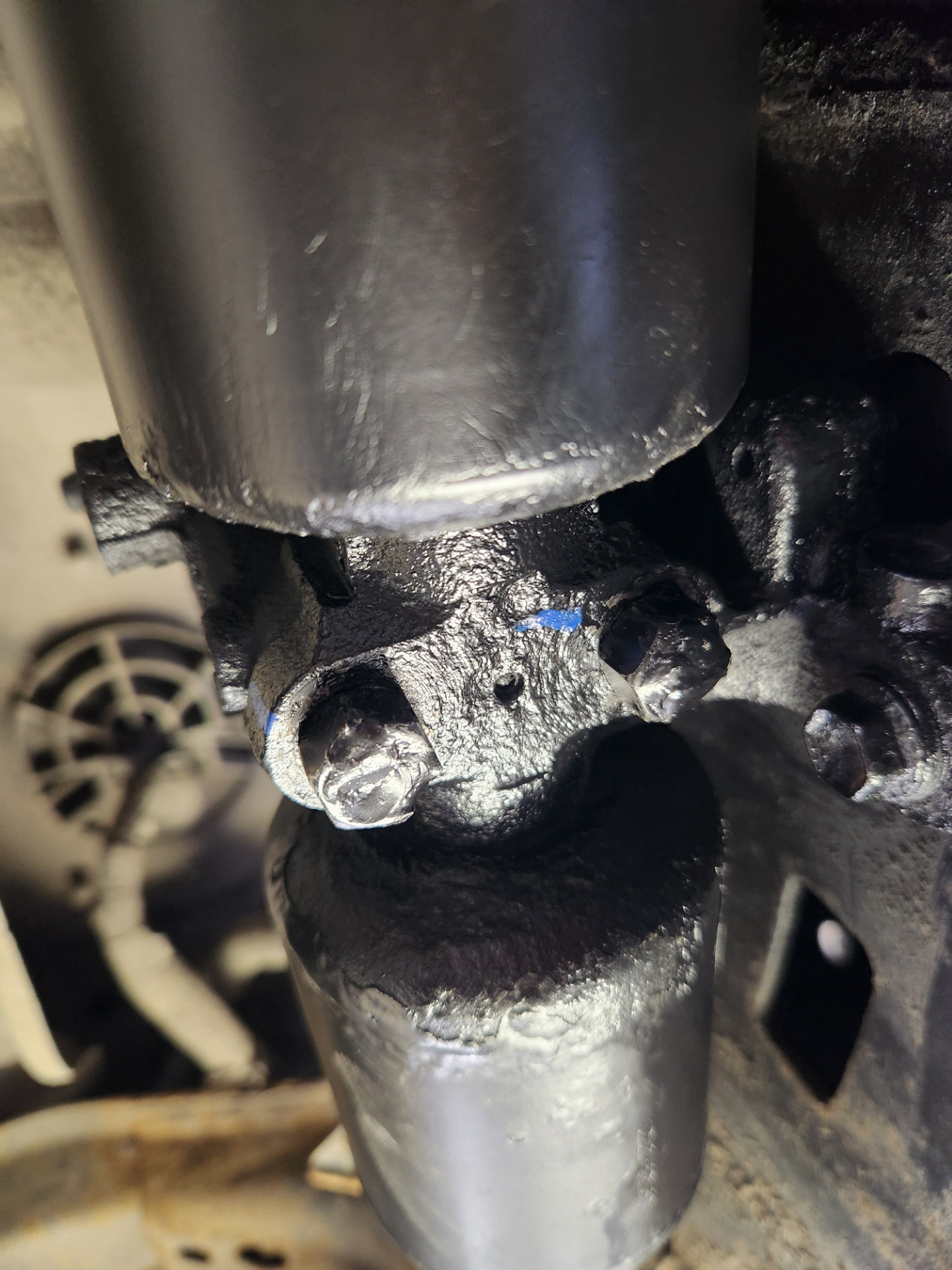

Прошло менее полу года как обслуживал подвеску, тогда не удалось купить оригинальные стойки стабилизатора переднего. И вот, как итог, бряканье спереди. Заказал новые оригинальные линки, заменил. После замены кдсс перекасило, один из клапанов отказался откручиваться, сначало сломался шестигранник, а после второй попытки другим шестигранником отверстие стало круглым))) Приварил с обоим гайки, теперь не страшно закисание. Хотя в бардачке лежат два новых оригинальных клапана уже не под шестигранник, а под ключ. Но их поменяю в будущем, когда придет время обслуживать KDSS

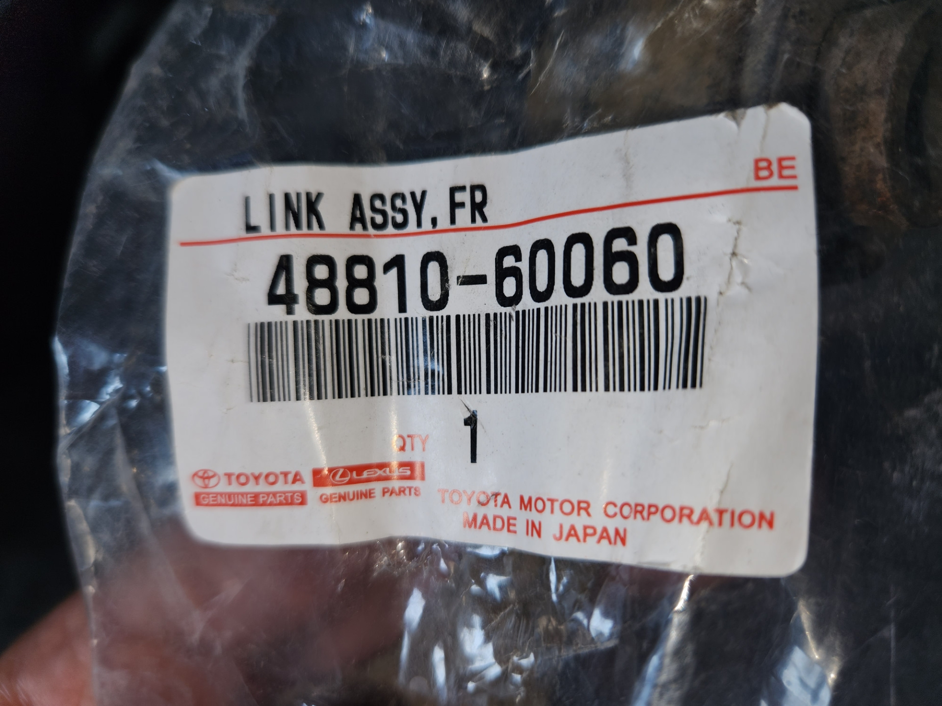

Запчасти на фото: 4881060060
