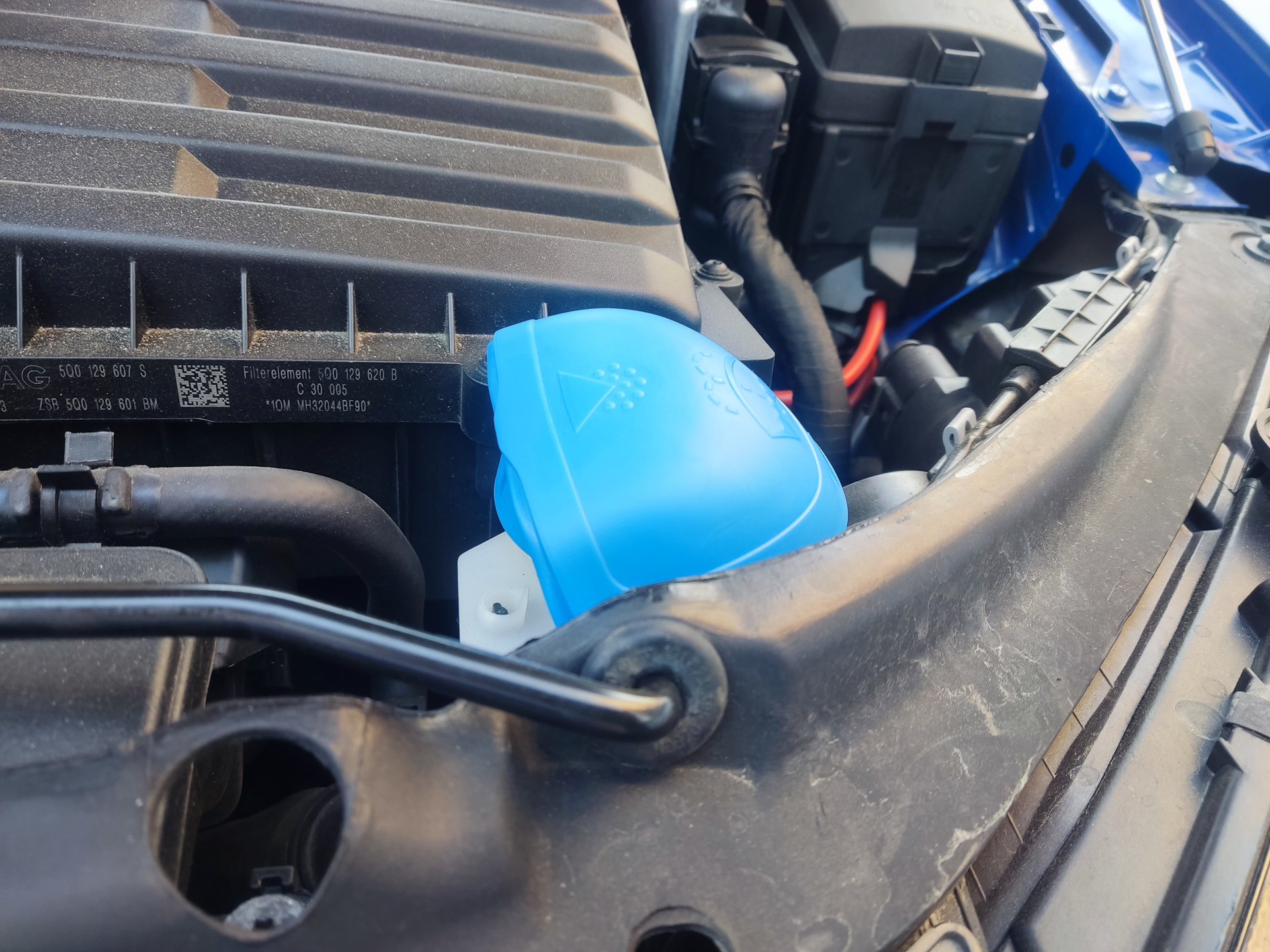

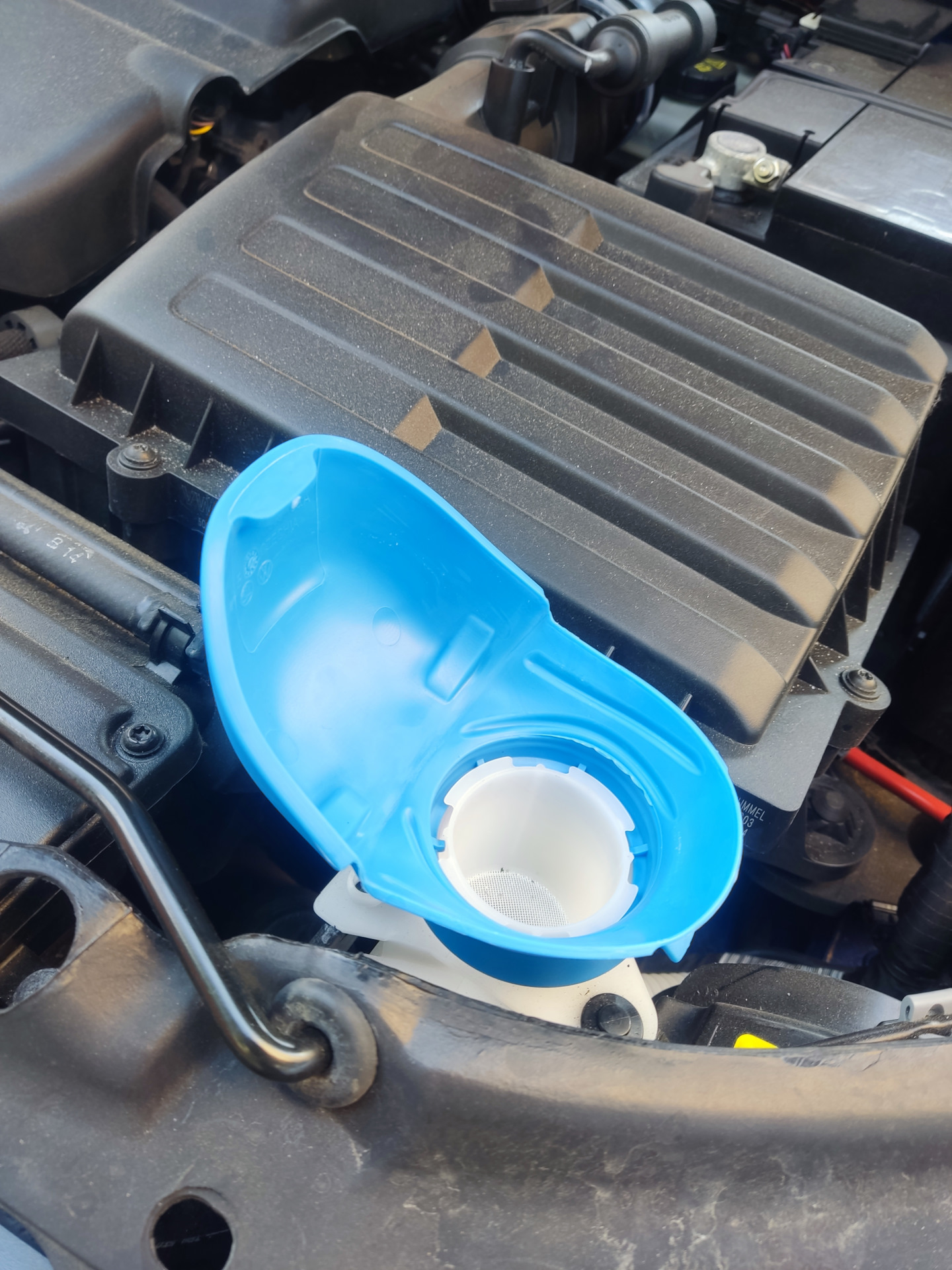

А теперь немного улучшайзинга. Заказал за 646 рублей крышку-воронку горловины бачка омывателя, VAG 000096706. Видел на драйве несколько раз в бортовых журналах А7, захотел попробовать.
Выглядит неплохо, сидит плотно. Функционал проверить не успел (лучшие отзывы на АлиЭкспресс, да-да)).
