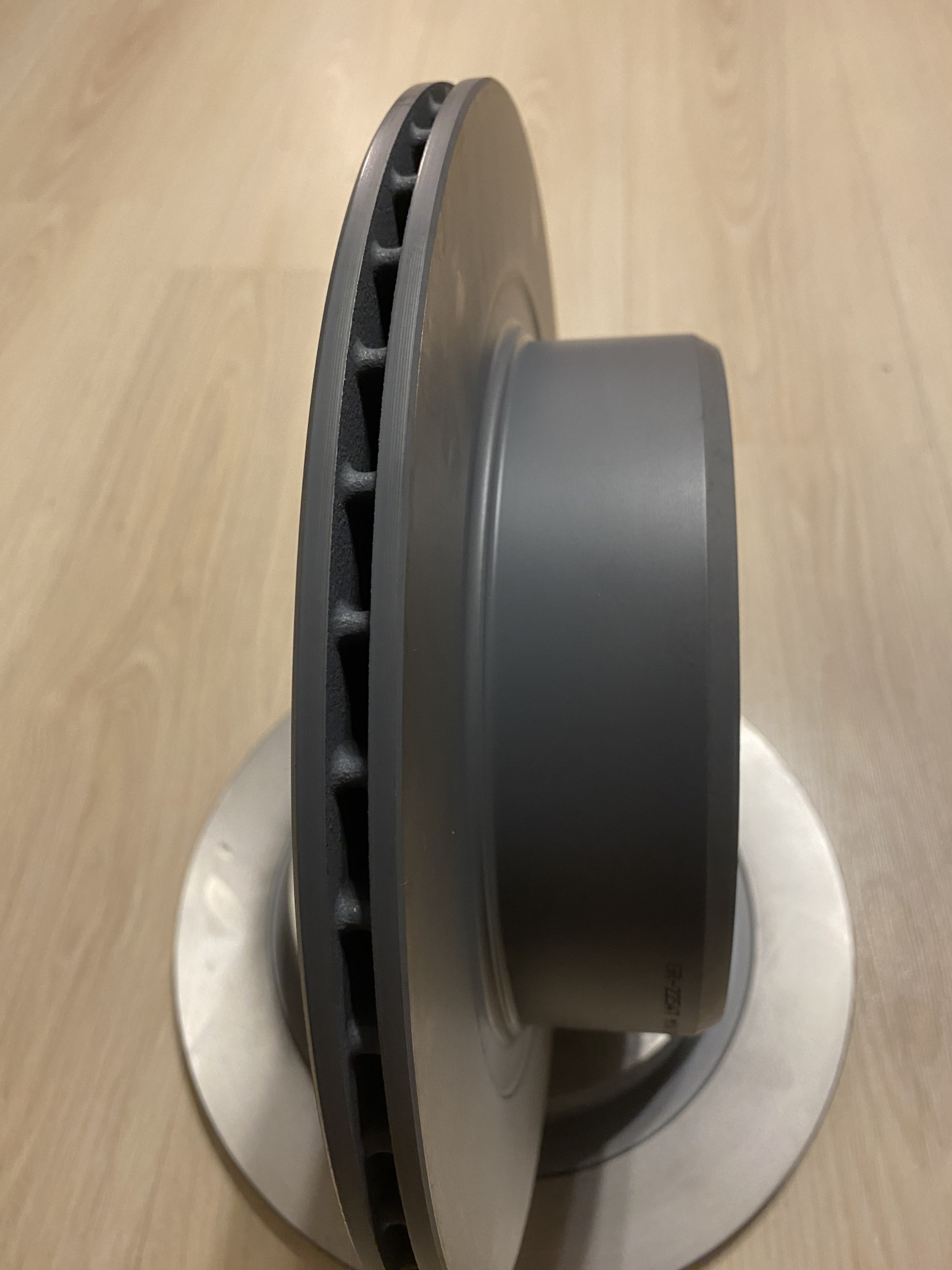

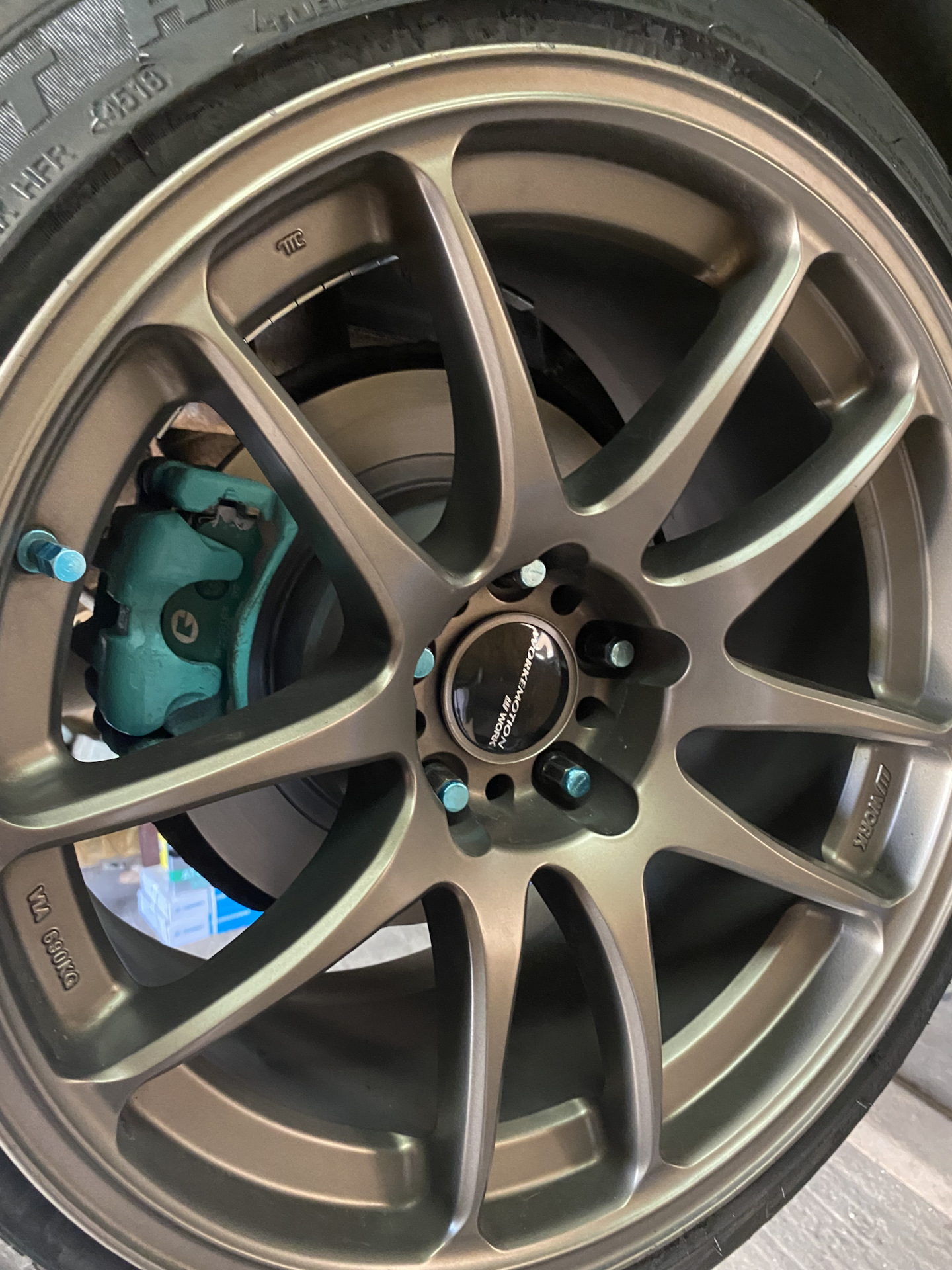

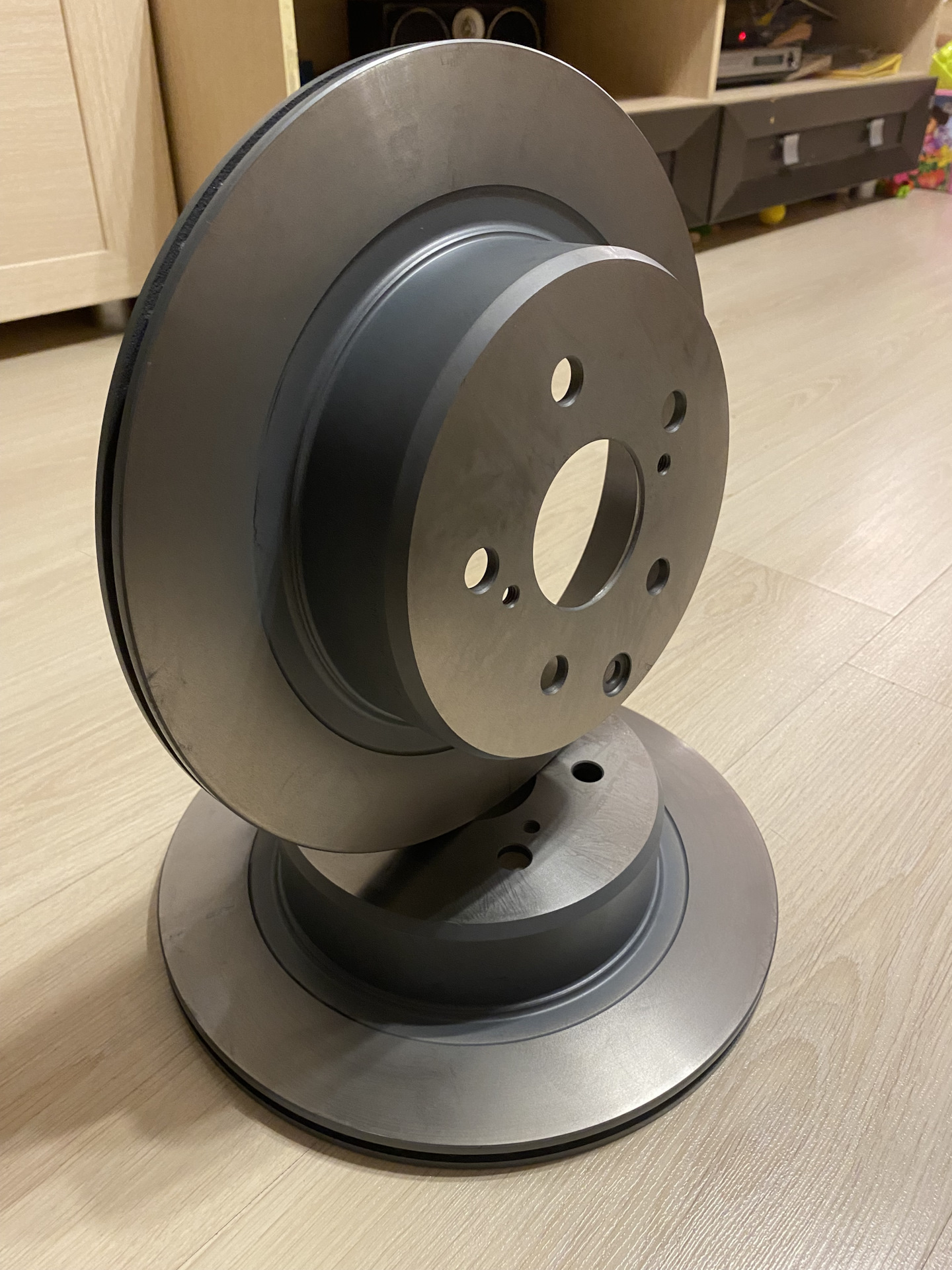

Радость от замены передних тормозных дисков длилась не долго, а точнее ни сколько. Вибрация при торможении не ушла. Ну и ладно, подумал я, почти не расстроившись. Значит поставлю перфорированно-слотированную красоту и на заднюю ось.
В предвкушении захожу на сайт Tayga, но ждет меня облом, на заднюю ось они диски не делают. Уже стало грустно.

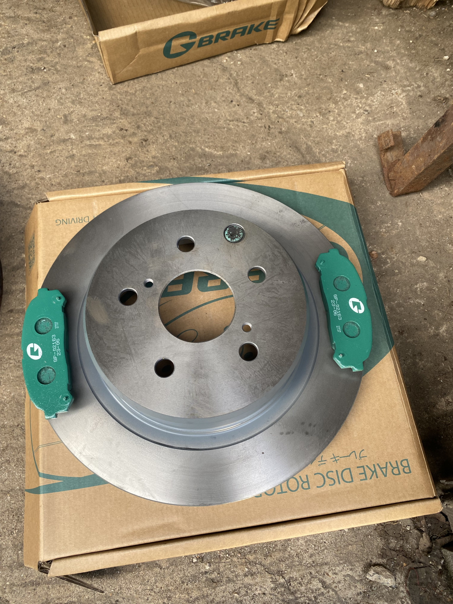

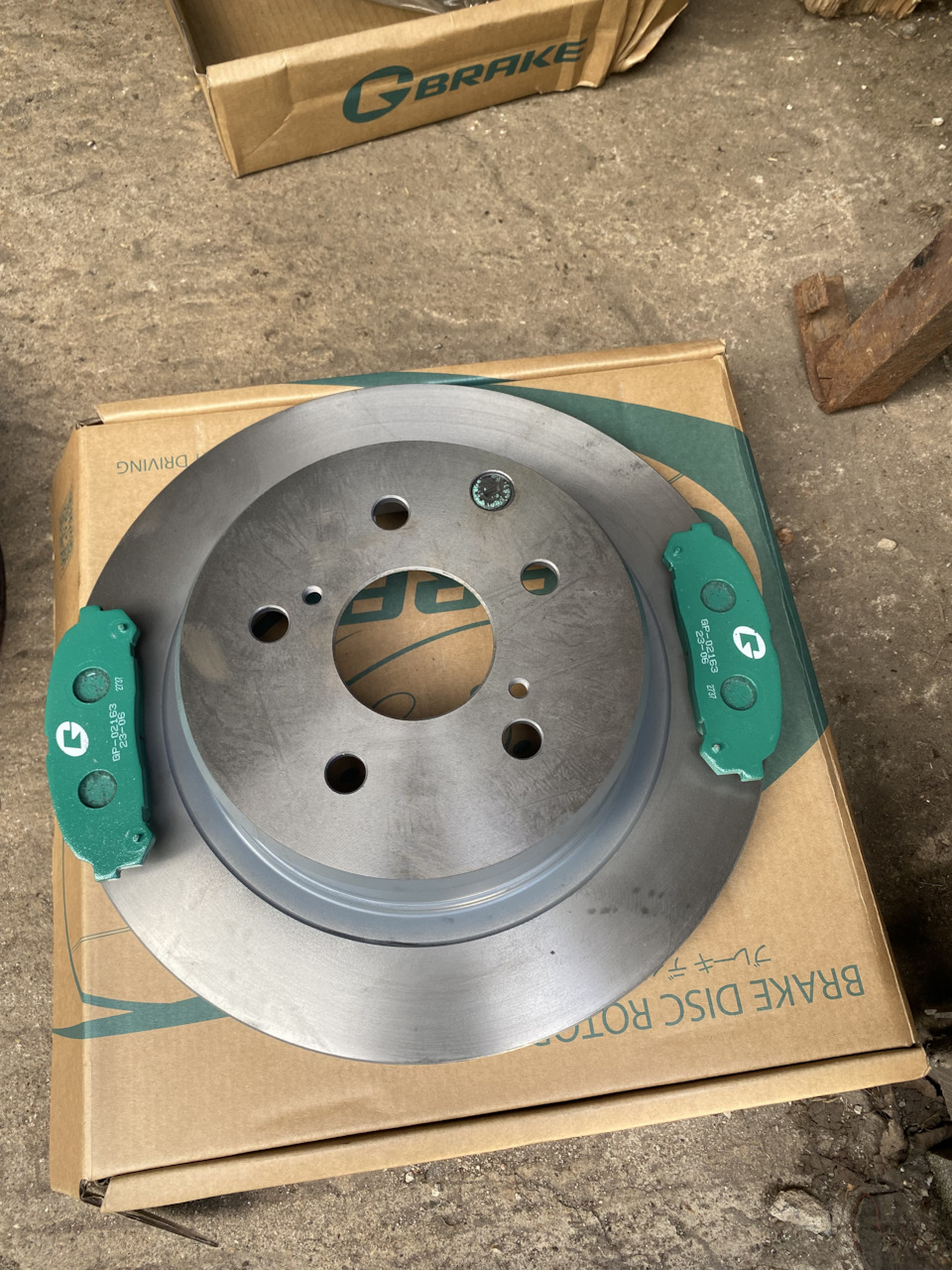

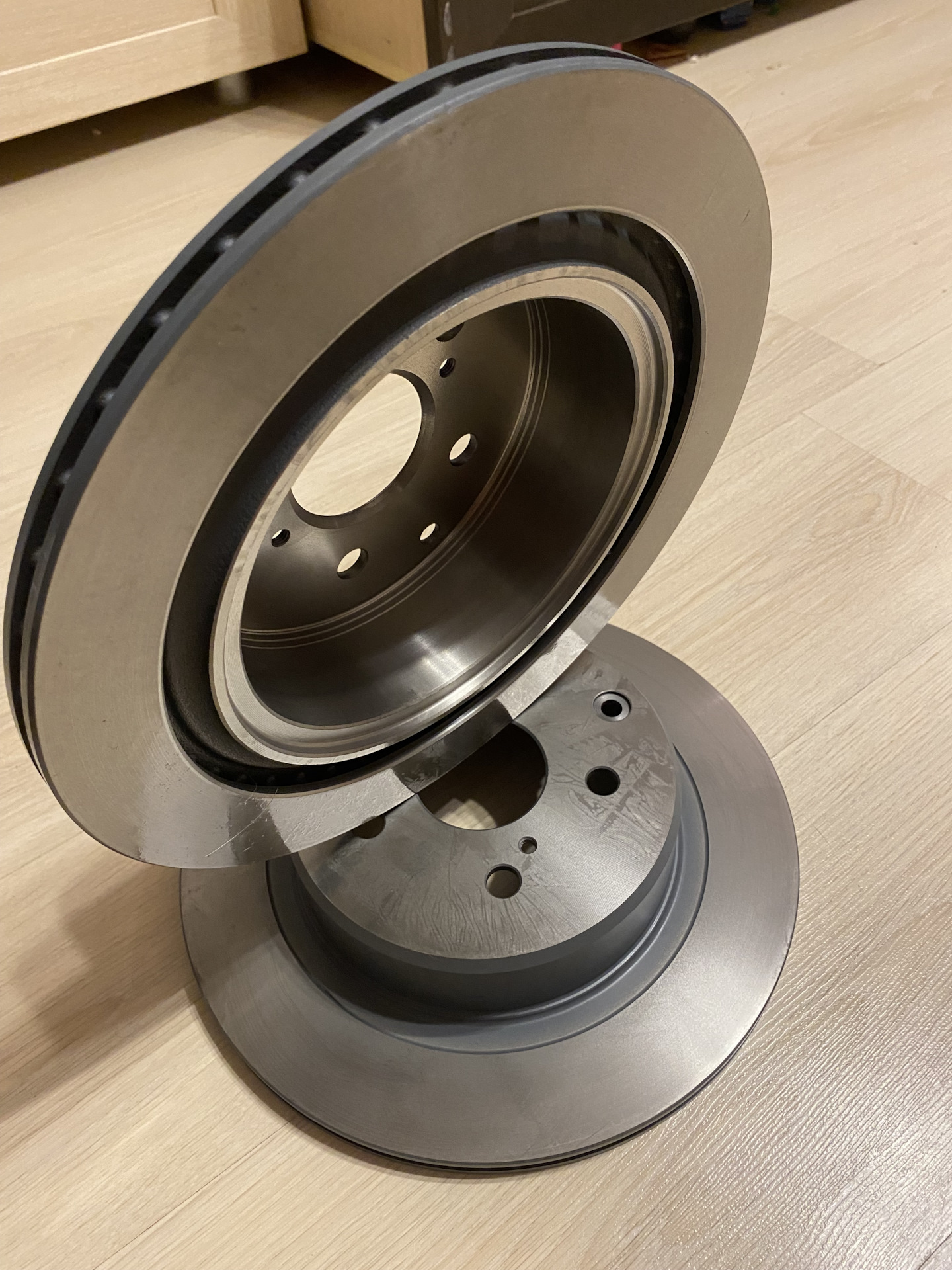

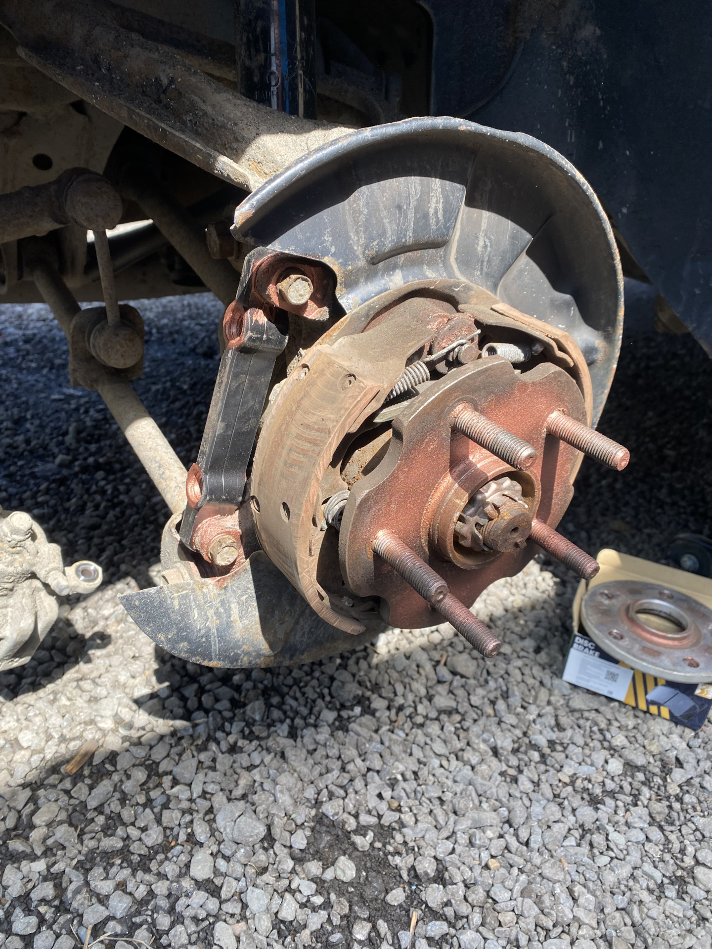

Вспомнил, что есть такие же SAT. Фирма которая не вызывает восторга, но по отзывам вроде диски ходят. Но и тут засада, у них барабан 190 мм против 170 на родных, то есть ручника не будет.

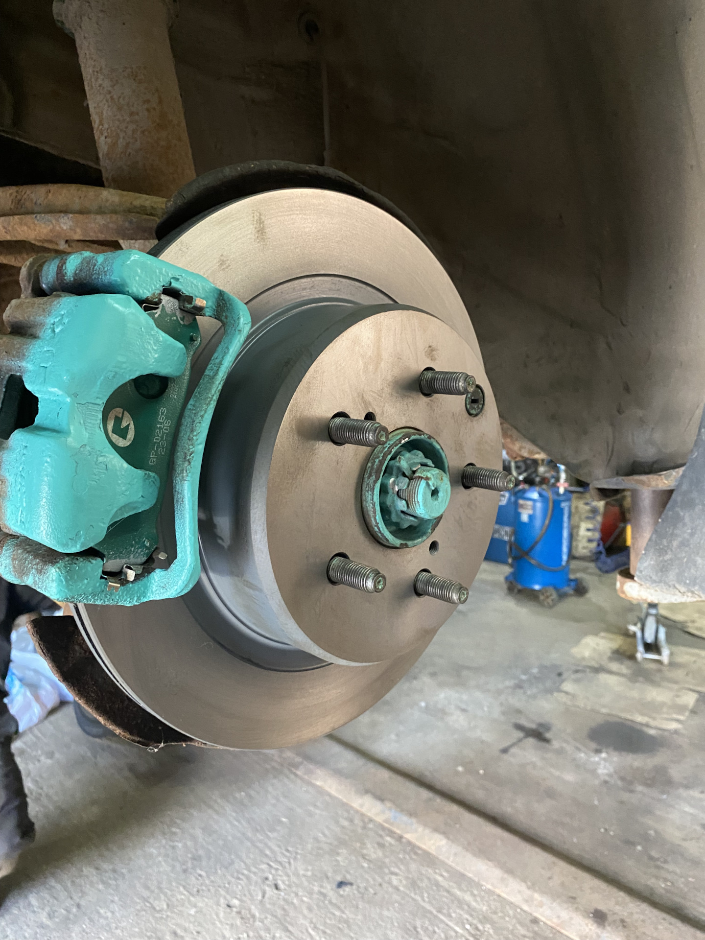

Загрустил и купил обычные G Brake. Что радует, так это барабан на 170 мм, ведь это большая редкость для аналога!
На вид мне понравились меньше Тайги. Но хоть барабан и торец выкрашены, не будут ржавчиной первое время глаз резать.

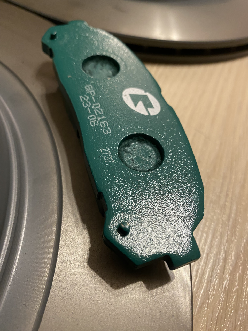

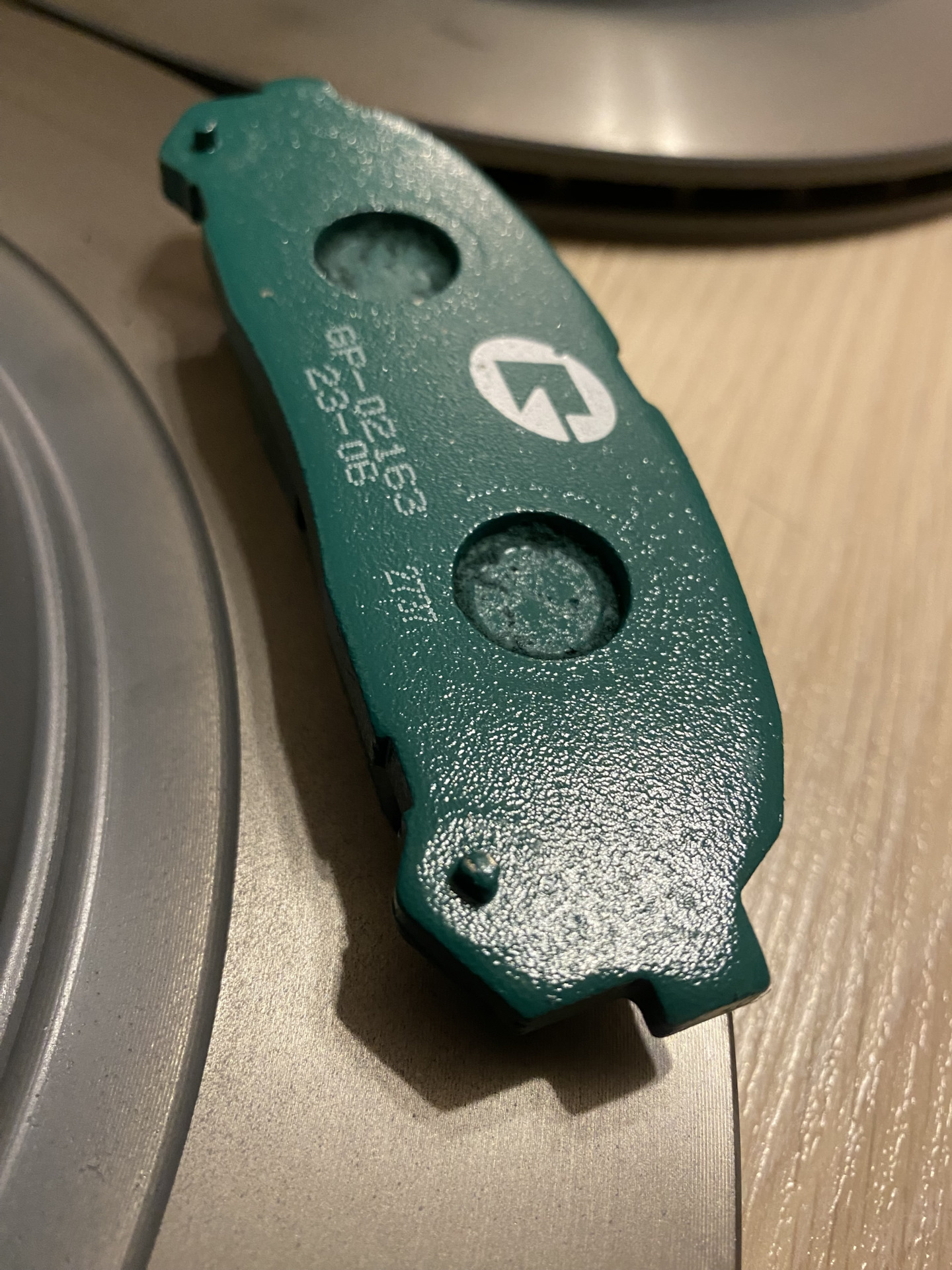

Колодки так же взял G Brake. Чуть дешевле Адвиксов и Нибка, но и не не совсем дешман. Что удивило, они одинаковые даже для 1,8 л атмо. Хотя там тормозной диск заметно меньше и даже не вентилируемый. И примерив к своему диску заметил, что колодка почти на сантиметр уже рабочей поверхности диска. Видимо дань унификации.

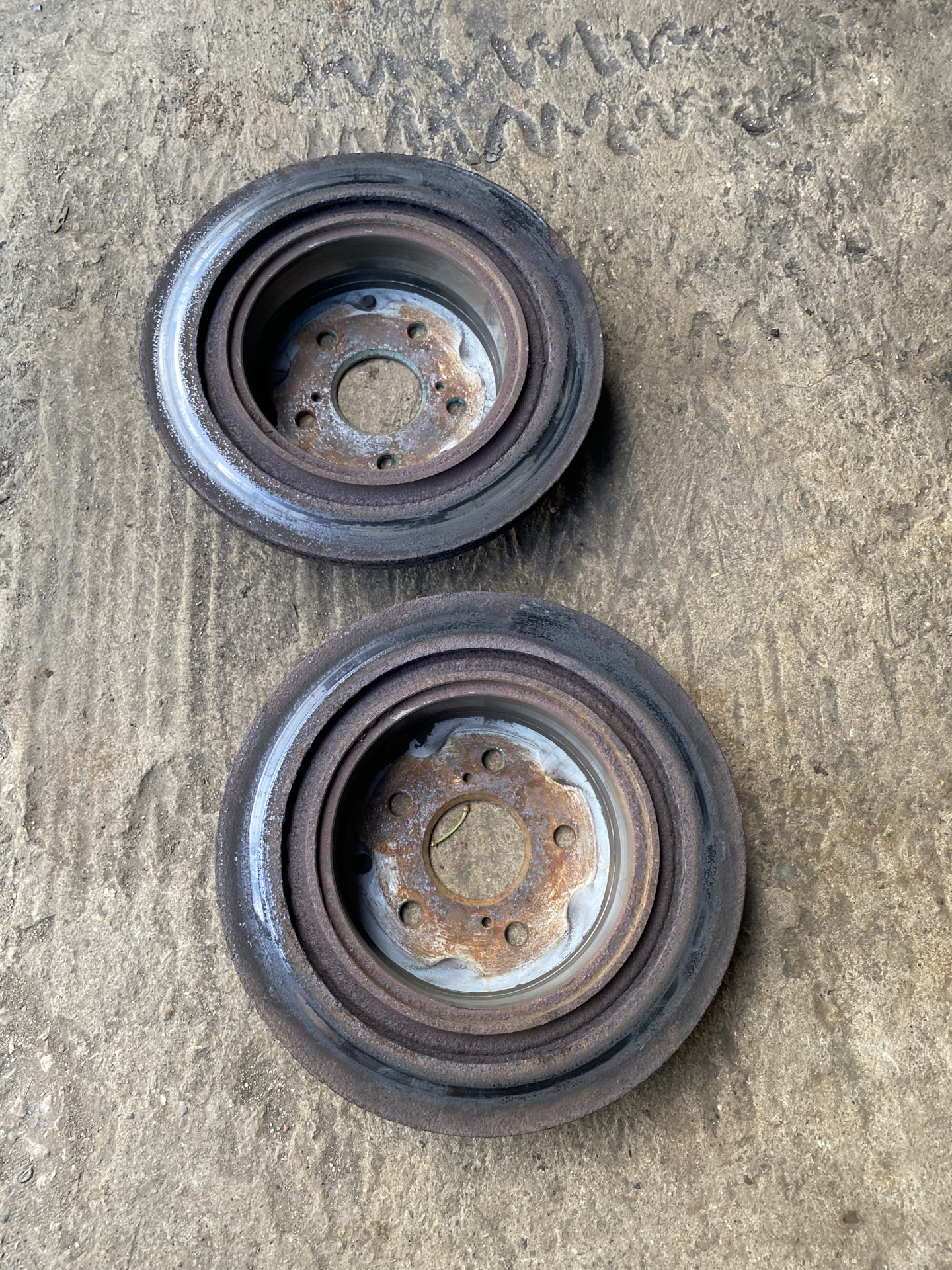

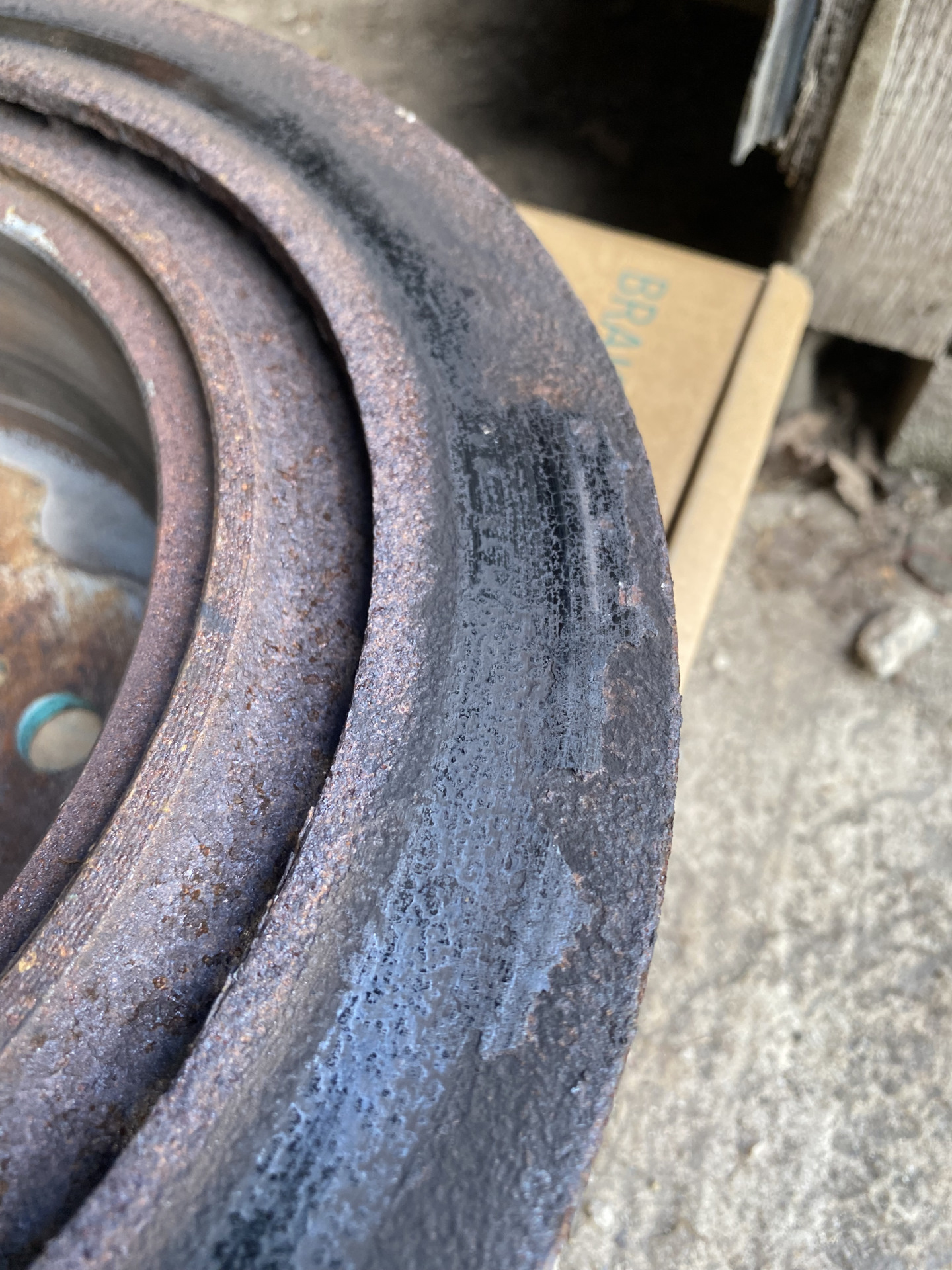

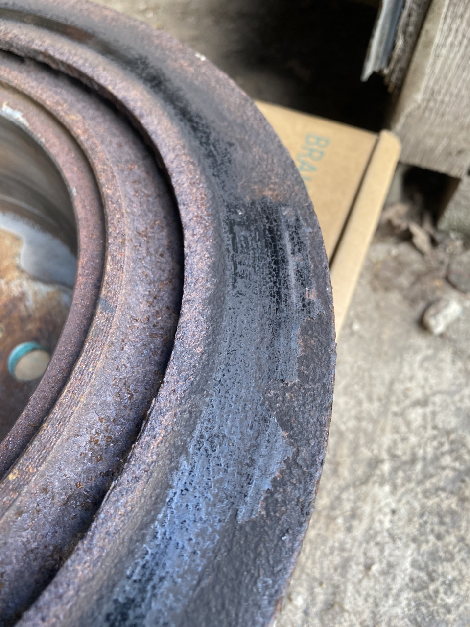

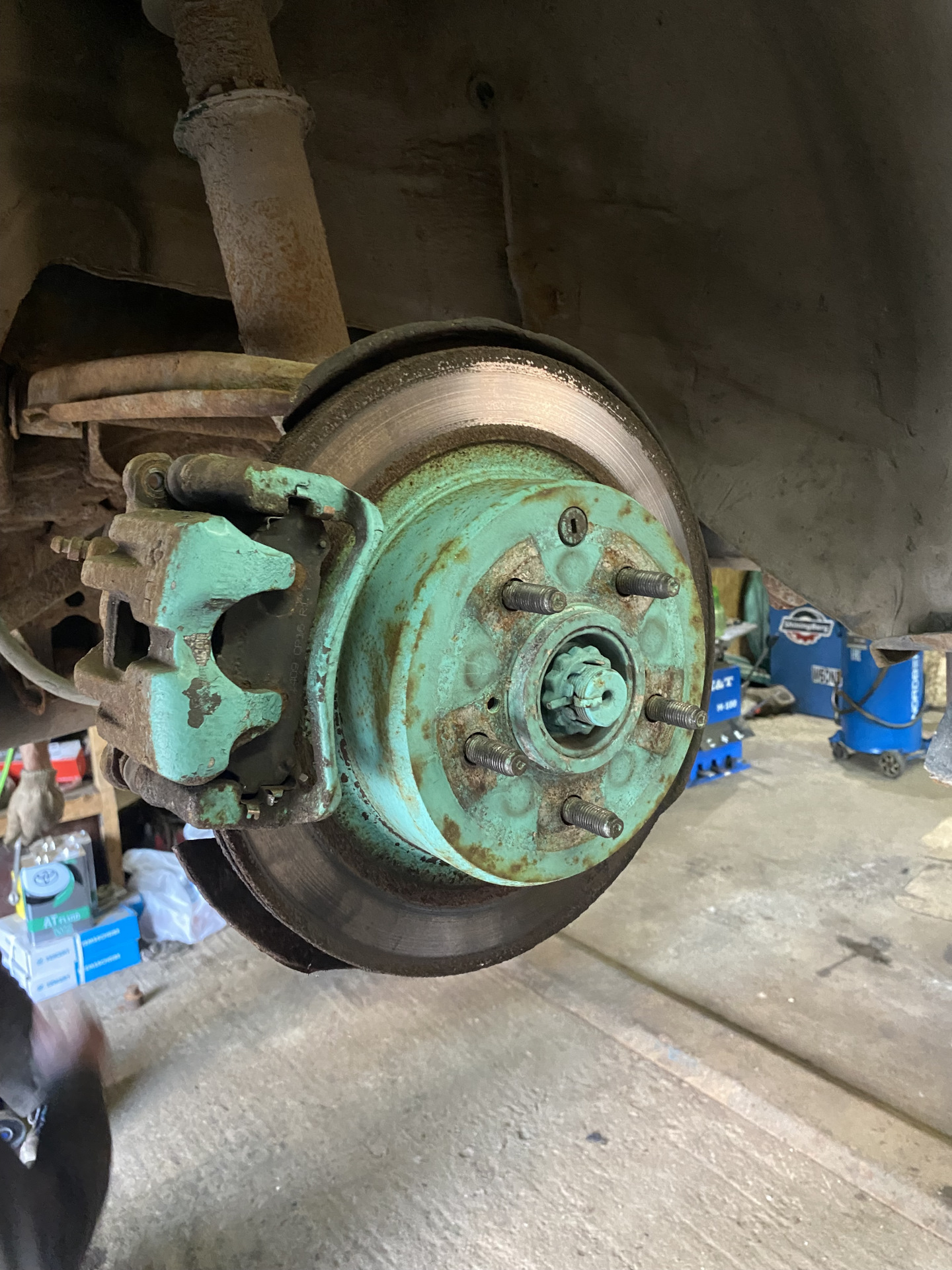

Ну а во время замены, стала понятна причина нервного тика при торможении, внутренняя сторона совсем приуныла. А я ведь всего 3-4 года назад ставил новые. Нужно чаще ездить:)
Вот так то лучше
Ну и теперь я ощутил наконец то всю плавность торможения, когда нажимаешь тормоз и ждешь рывков, а их нет.
А когда тормоз нажимаешь посильней, машина резко замедляется и слезы восхищения стекают параллельно земле к кончику носа:)

Суппорта перебраны и смазаны при замене дисков. Теперь все работает исправно.
Диски то снаружи были нормальные. Не видно же что с обратной стороны не работают.
Видимо вредно машине долго стоять, нужно чаще ездить:)
недавно на второй тачке изза такого же износа менял тормоза вкруг, уши колодок клинили в суппорте изза коррозии, пришлось вручную вычищать отложения. тот еще гемор
Передние вроде не страдают. А задние уже третий комплект поставил…
да там тоже перед был норм, задние сильно
Ну будем больше внимания уделать этому узлу, раз проблемки всплывают:)

У меня на Марке тоже задние тормоза мрут быстро, пробеги детские. Думаю конструкция убогая их (((
Да, тоже думаю что недостаток конструкции. Даже когда активно ездил, все равно изнутри задние постоянно ржавели и работала узкая полоска в 1 см
Ну допустим Nibk. Nibk RN2029 твой размер?
Да, только он стоит уже в два раза дороже, 6100, против 3500 за G Brake.
Но да, ты прав, если ставить на долго, то лучше Nibk выбрать. А с учетом, что диск на 3-4 года, переплачивать не хотелось
Так он и по качеству гораздо лучше. Но последнее время легко на паль наткнуться. У Nibk есть серия с перфорацией, надо только поискать.
NIBK хорошие, не спорю.
С перфорацией еще дороже будут. На зад точно не стал бы ставить. В моем случае нерациональная трата:)

Можно было переходник сделать со 190 на 170
Наклепать колодки от УАЗа?:)
Тоже как вариант, но выточить металлическое кольцо и запрессовать в диск решение более аккуратное)
Ты серьезно?:)
Не, я конечно авантюрист, но не на столько:, чтобы дорабатывать диски SAT:)
Кстати наклепать тормозные колодки от УАЗа на мой взгляд гораздо проще. Да и нагрузки на эти колодки считай нет. Если не дрифтить:)
Да, знаю что так делают. Но с SAT не хотелось так заморачиваться:)
Мне на механике без ручника никак )
Разве что на передаче оставлять:)
Но вообще, ручник хочется всегда иметь в рабочем состоянии.
Турботаймер и автозапуск. Тут никак
Тогда действительно, ручник — не развлечение, а необходимость:)
