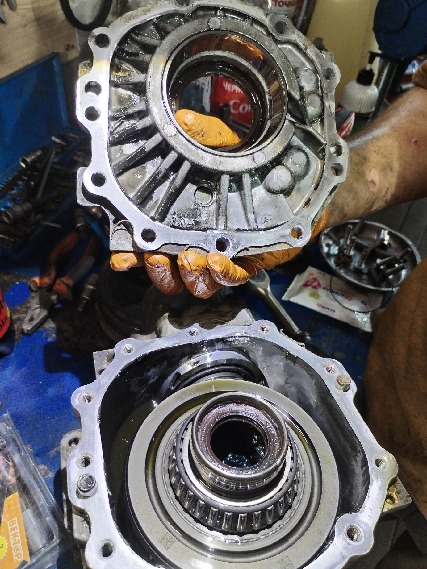

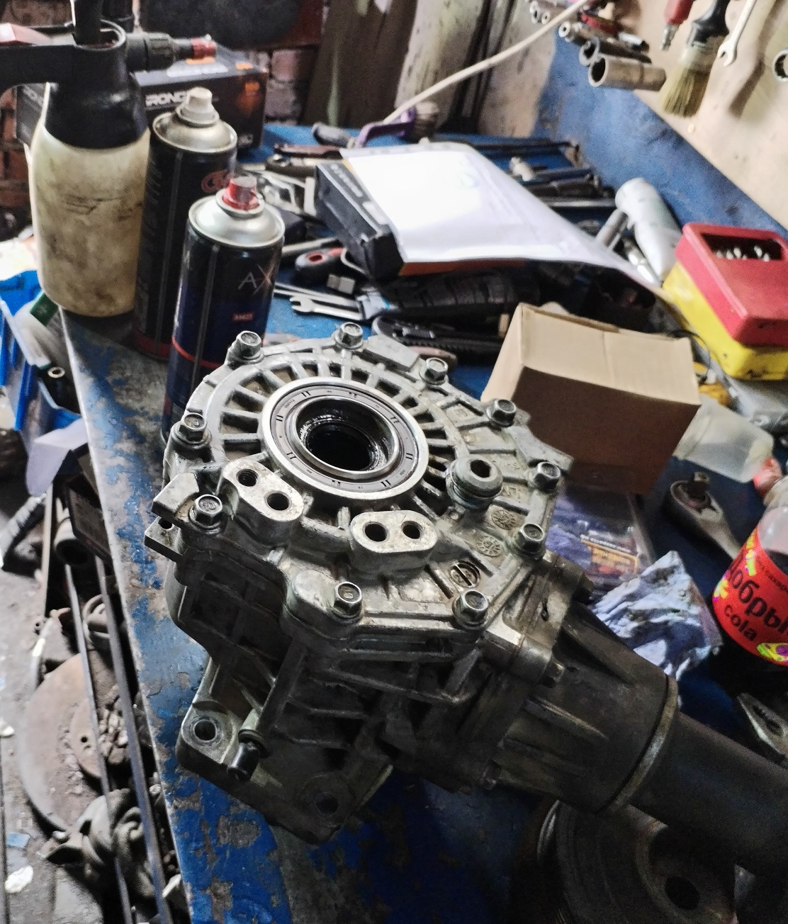

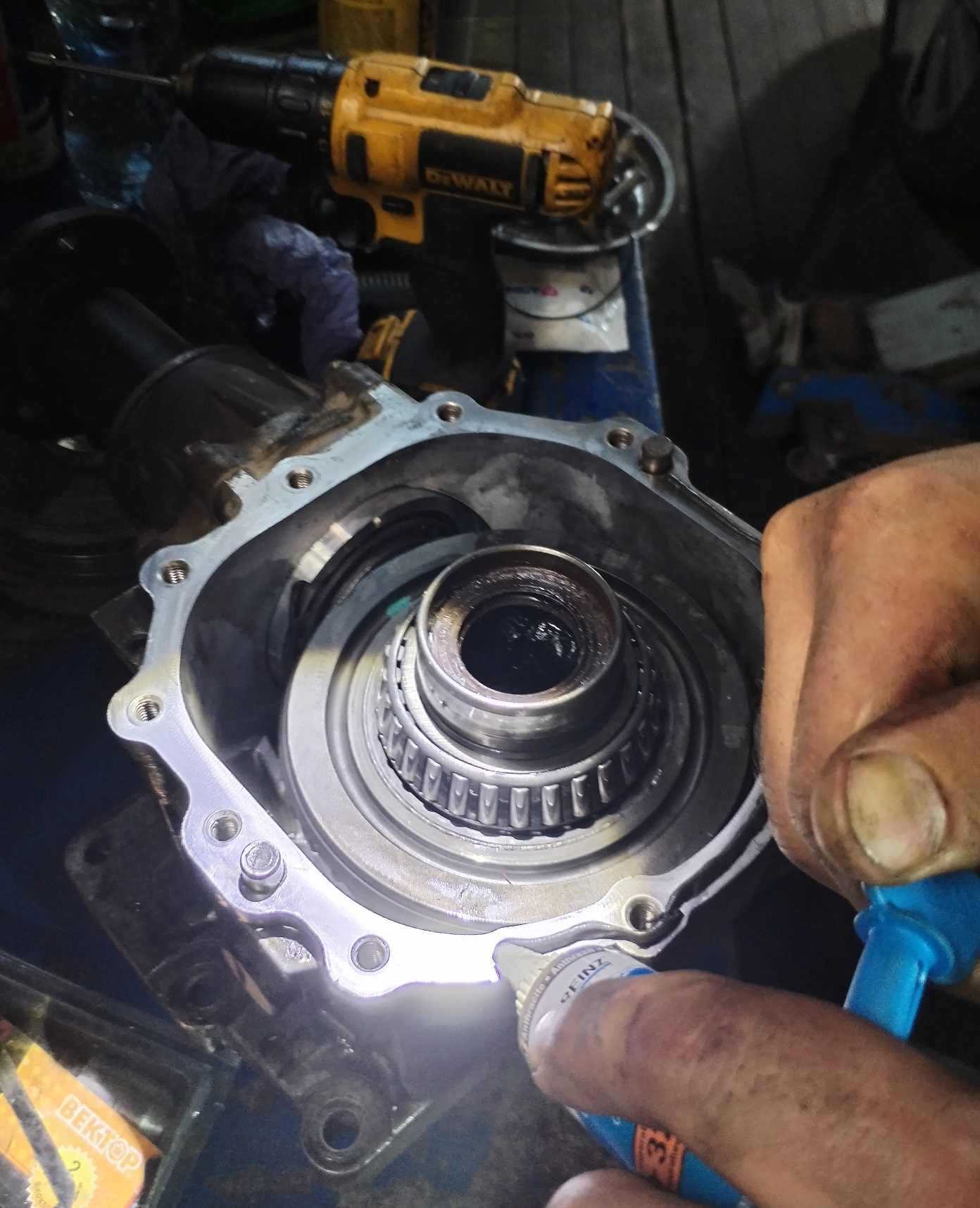

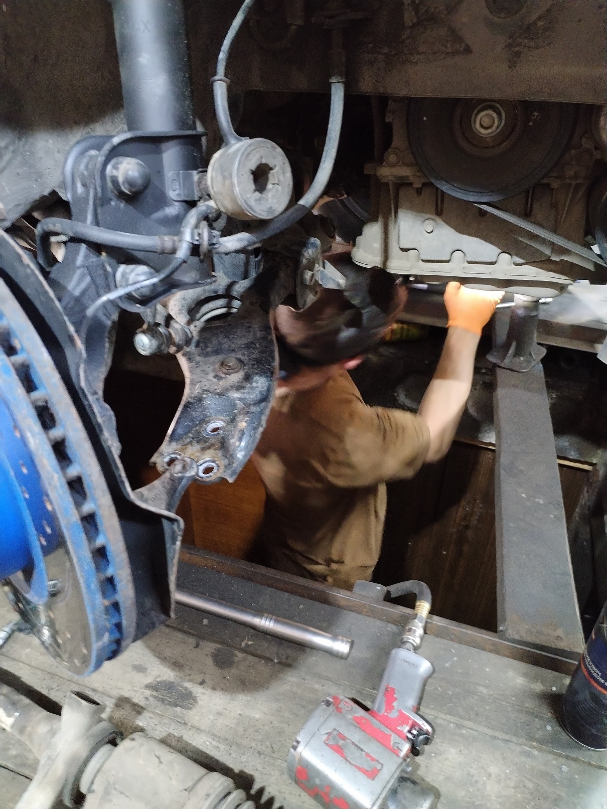

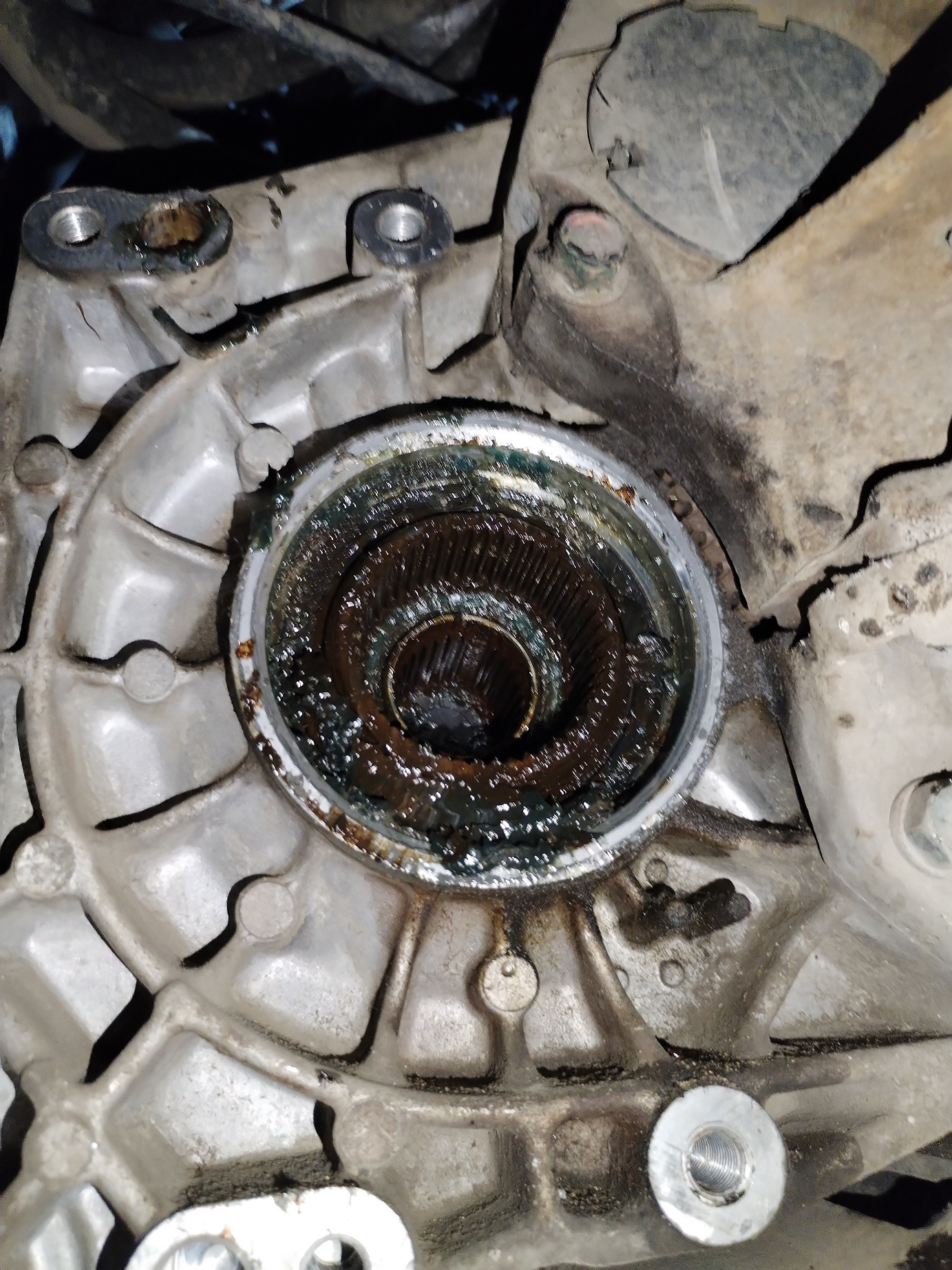

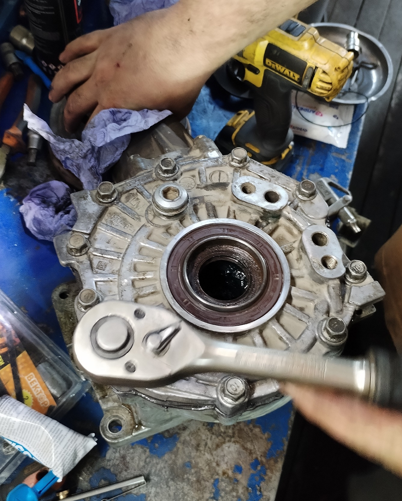

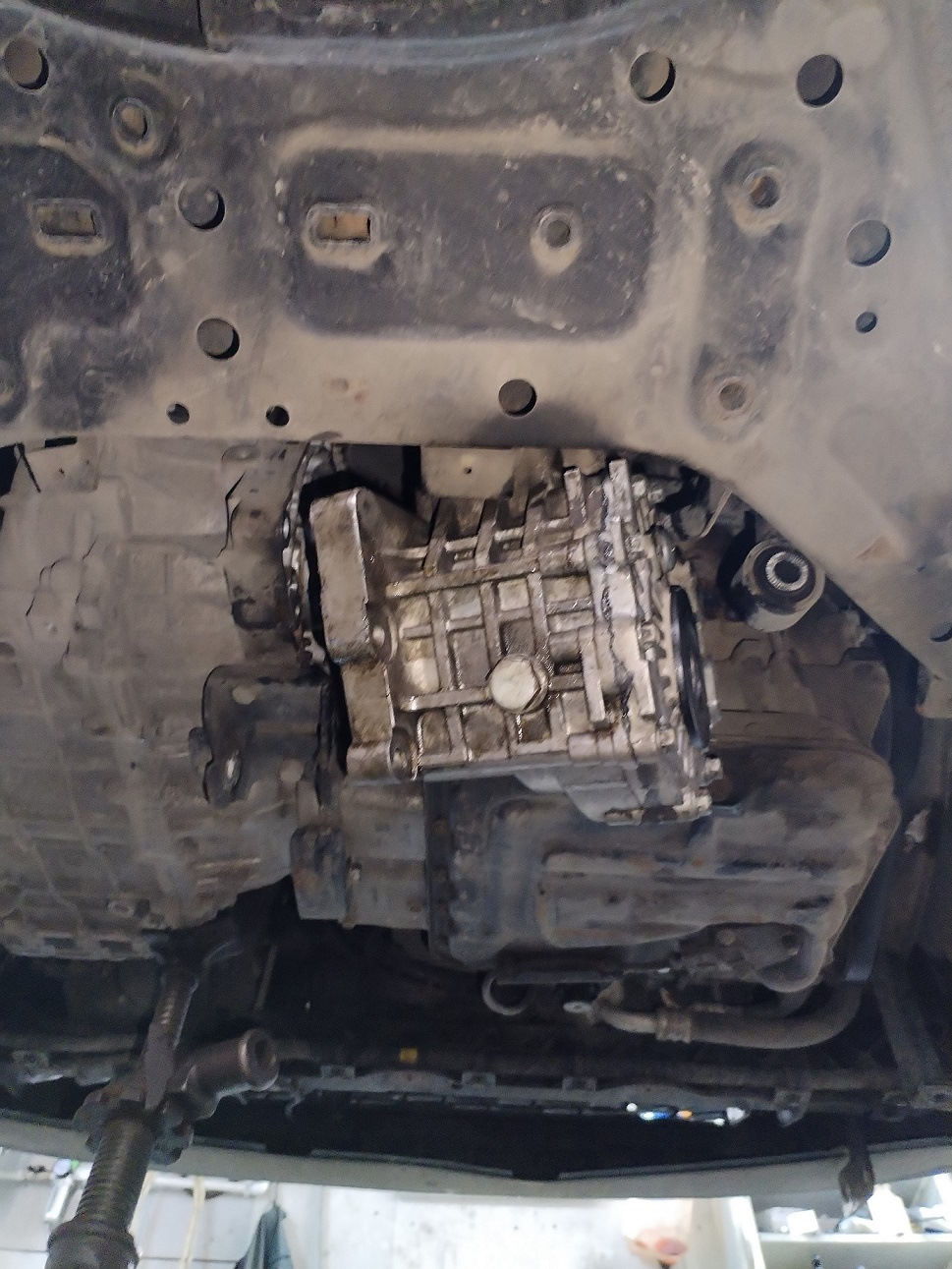

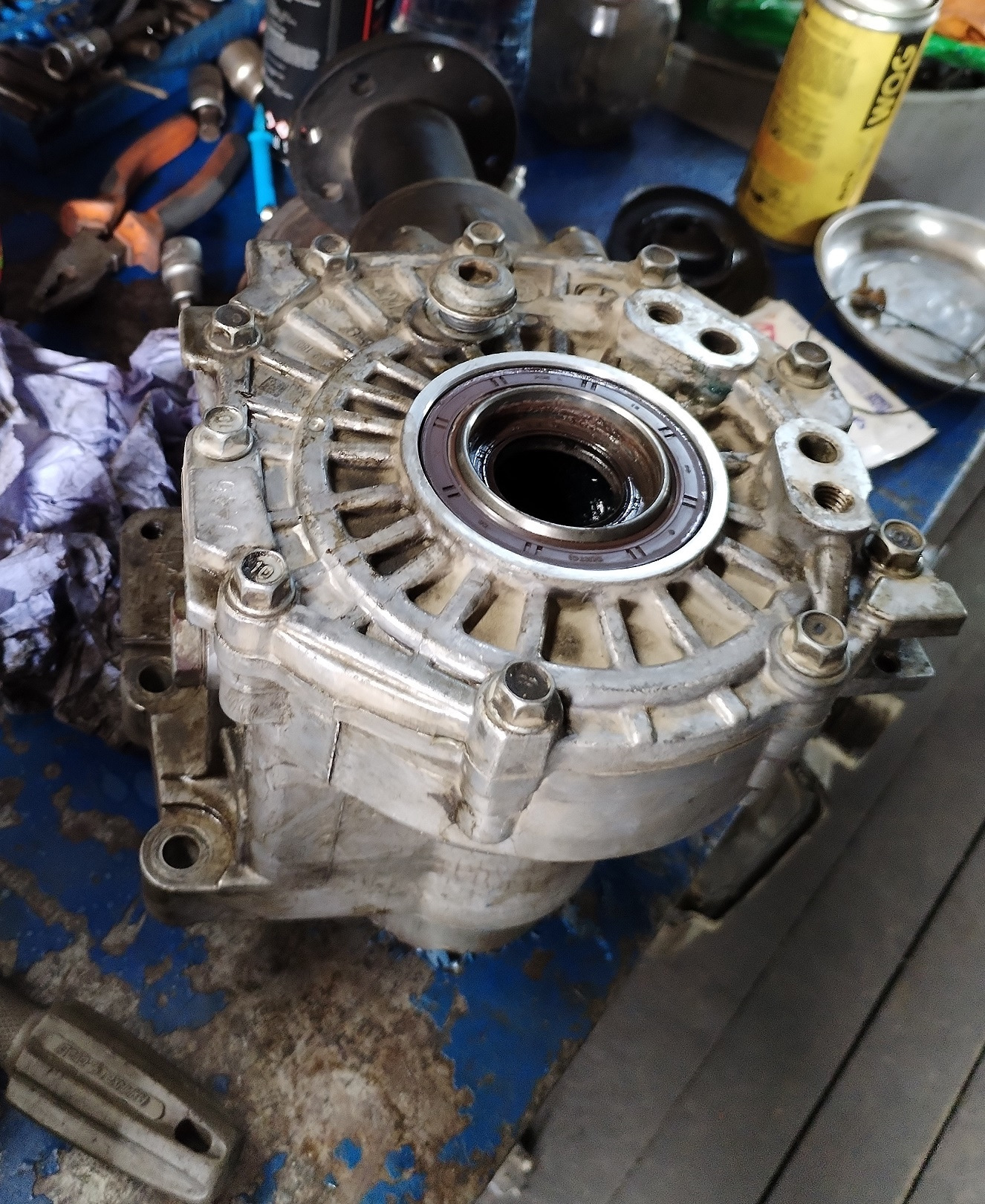

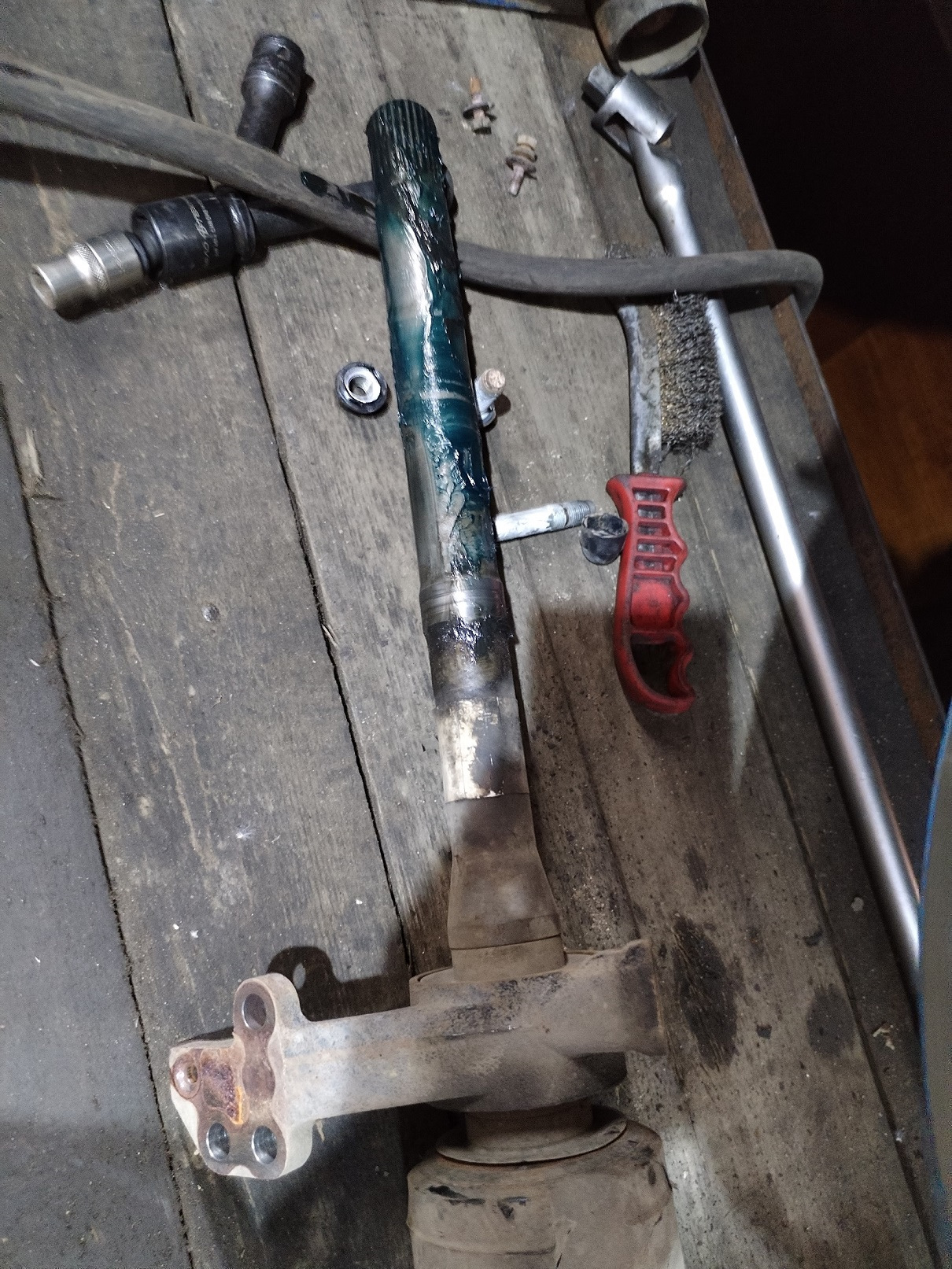

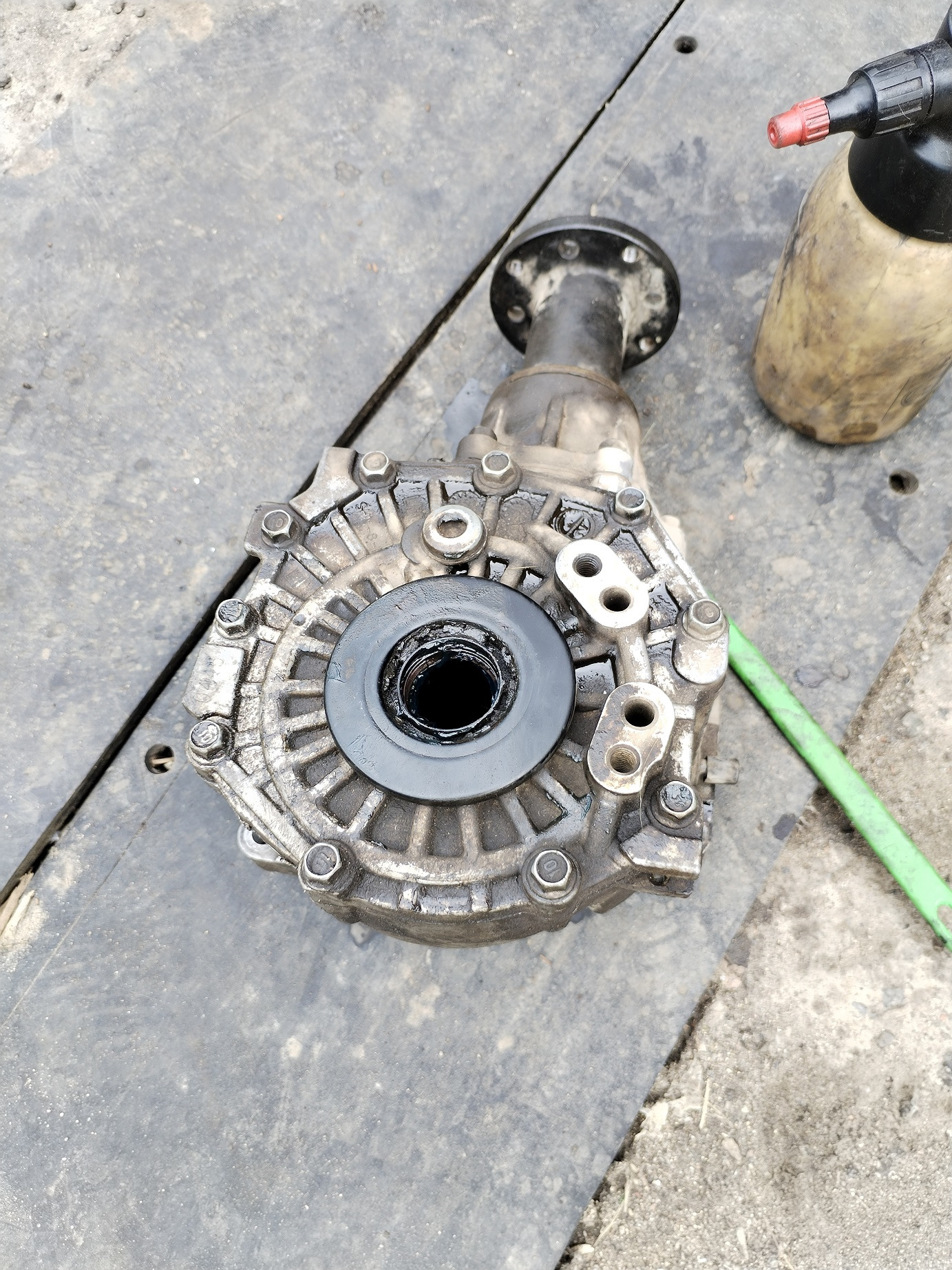

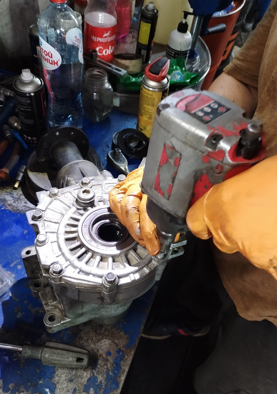

Всем привет! Как и писал ранее, что на очередном ТО Валера Valeri303 заметил легкое запотевание раздатки… По его опыту это наша болячка и переживать не стоит. Простой разбор и переклеивание герметика. (Сразу оговорюсь, что работы были еще сделаны 12.06.24, выкладываю как появился инет)
Напомню для ИСТОРИИ, что на 90600 км мне ОД поменял ее по гарантии на модернизированную — Профилактика ПП по ПОЛНОЙ)!+Видео.
Затем на 124800 км, это через 35т км я сделал профилактику — Повторная профилактика ПП спустя 35 тыс.км
Далее уже на 174045 км, а это 50ткм… у Валеры мы ее просто осмотрели — Третья профилактика ПП спустя уже 50 тыс.км .
После всего увиденного я лично для себя сделал вывод, что если ПП правильно обслужить, то 50ткм туда можно не лазить, но…

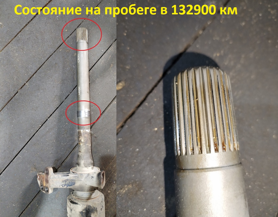

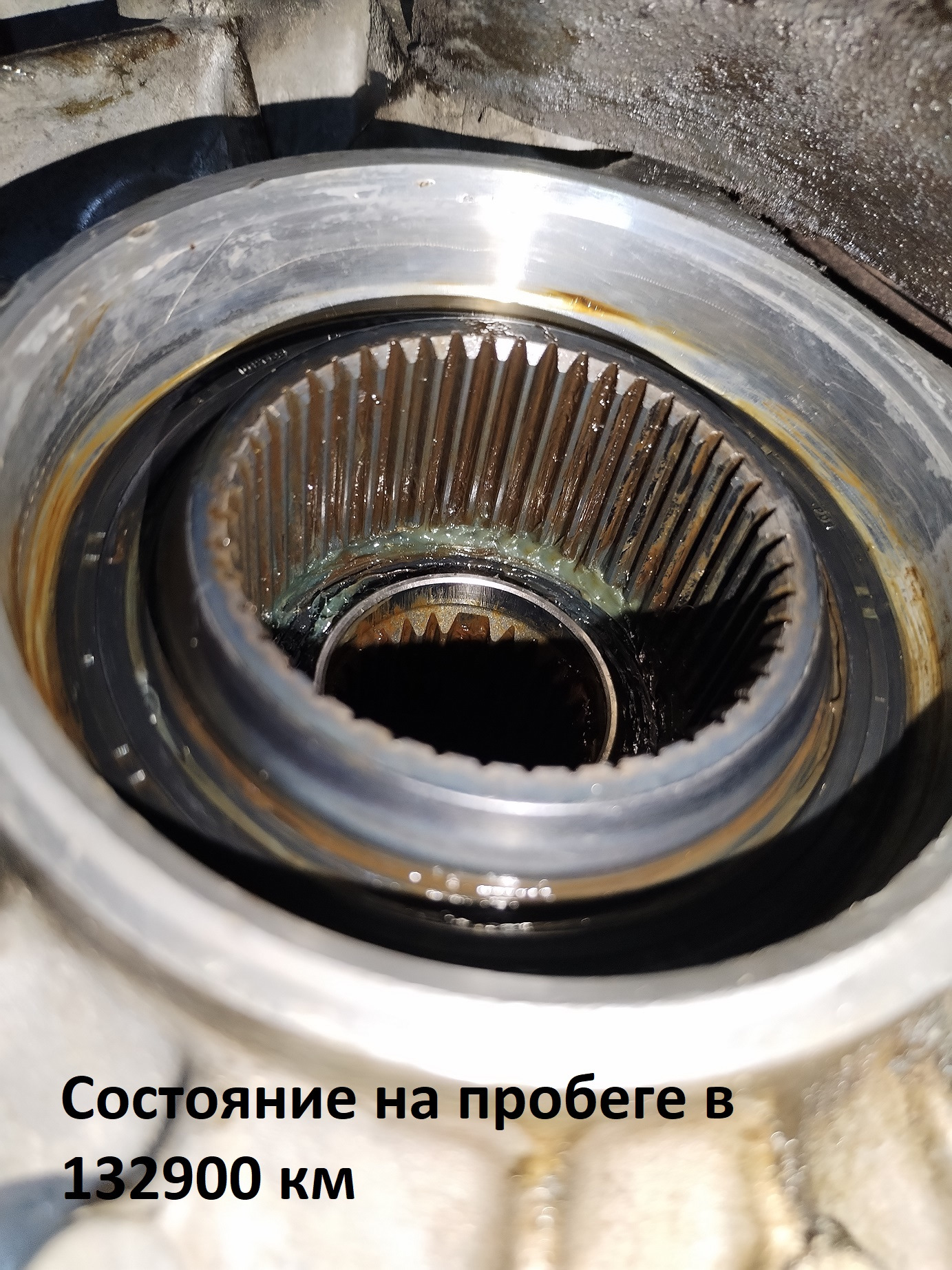

Когда я все-таки смог вырваться к Валере на 223500км для замены герметика, а это получается спустя последнего разбора — 98700км и 132900км ей отроду, то что мы увидели даже Валеру удивило))))
!_СМОТРИМ_!

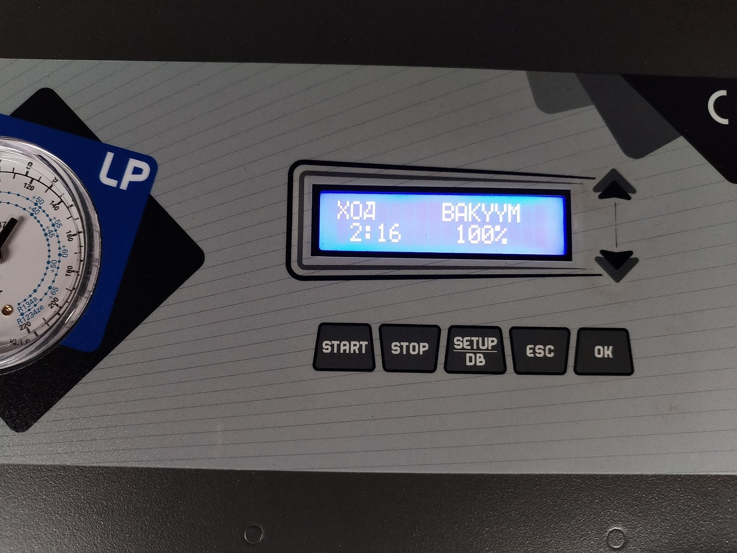

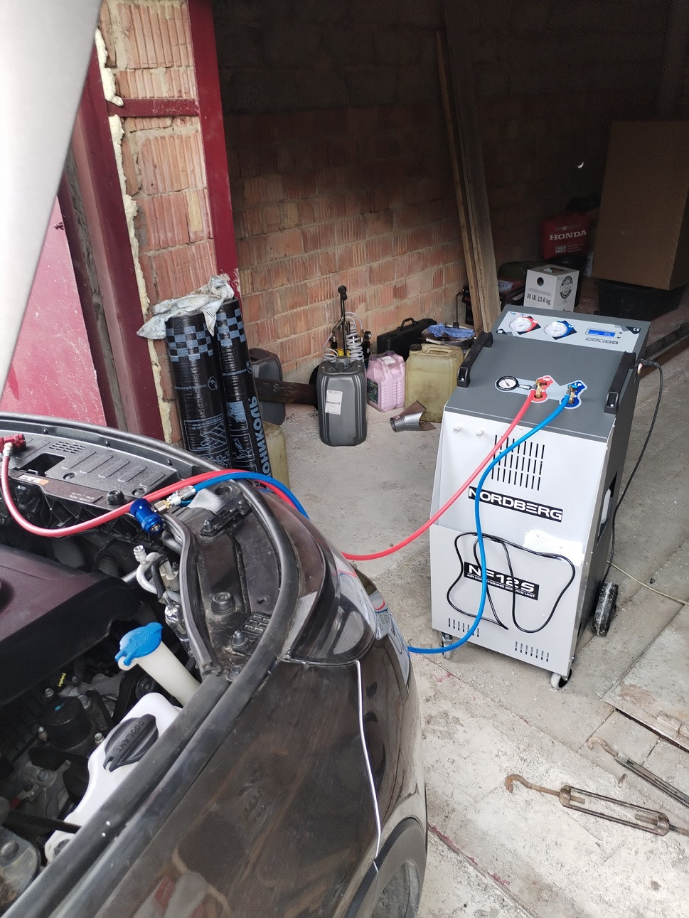

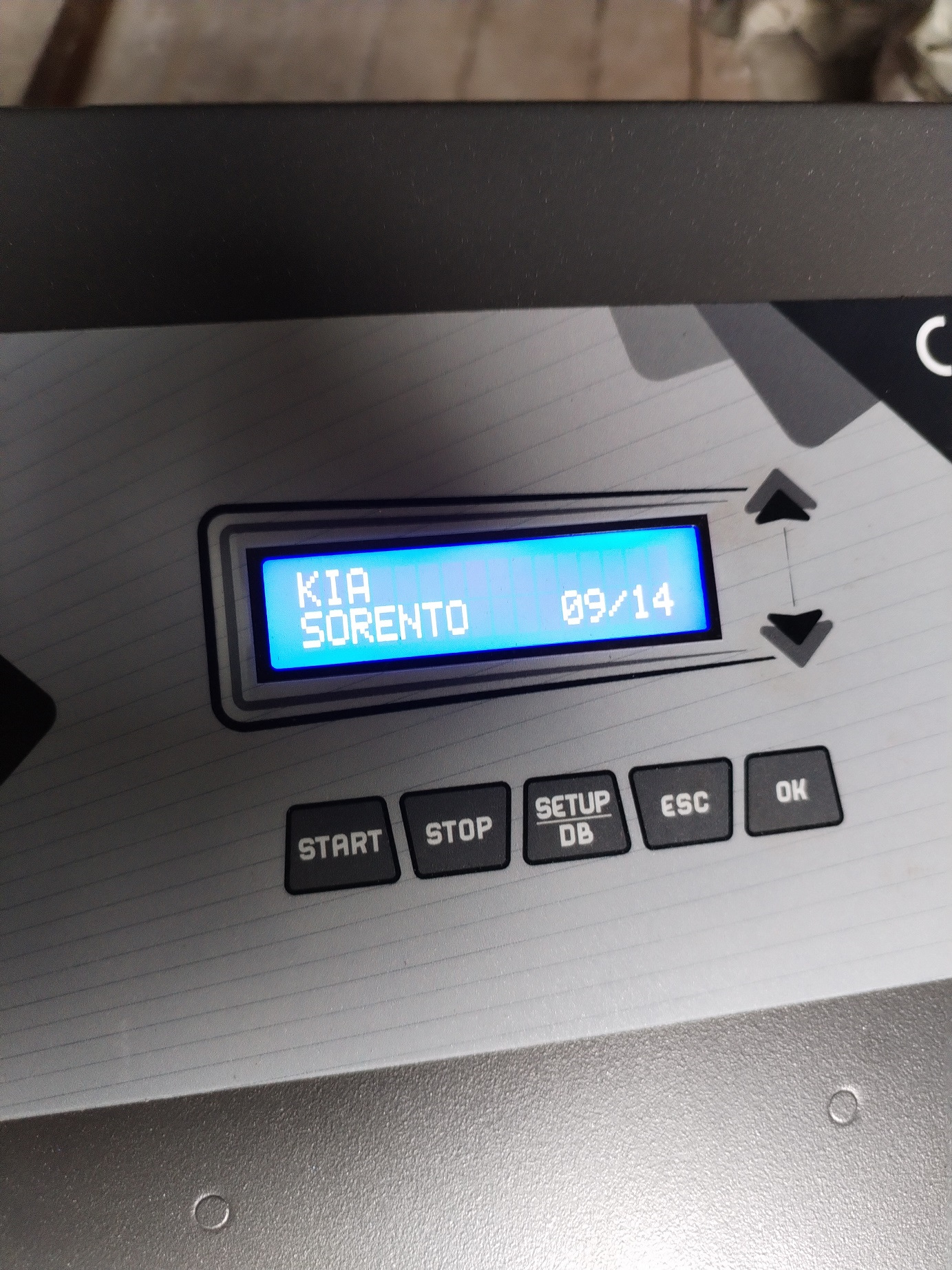

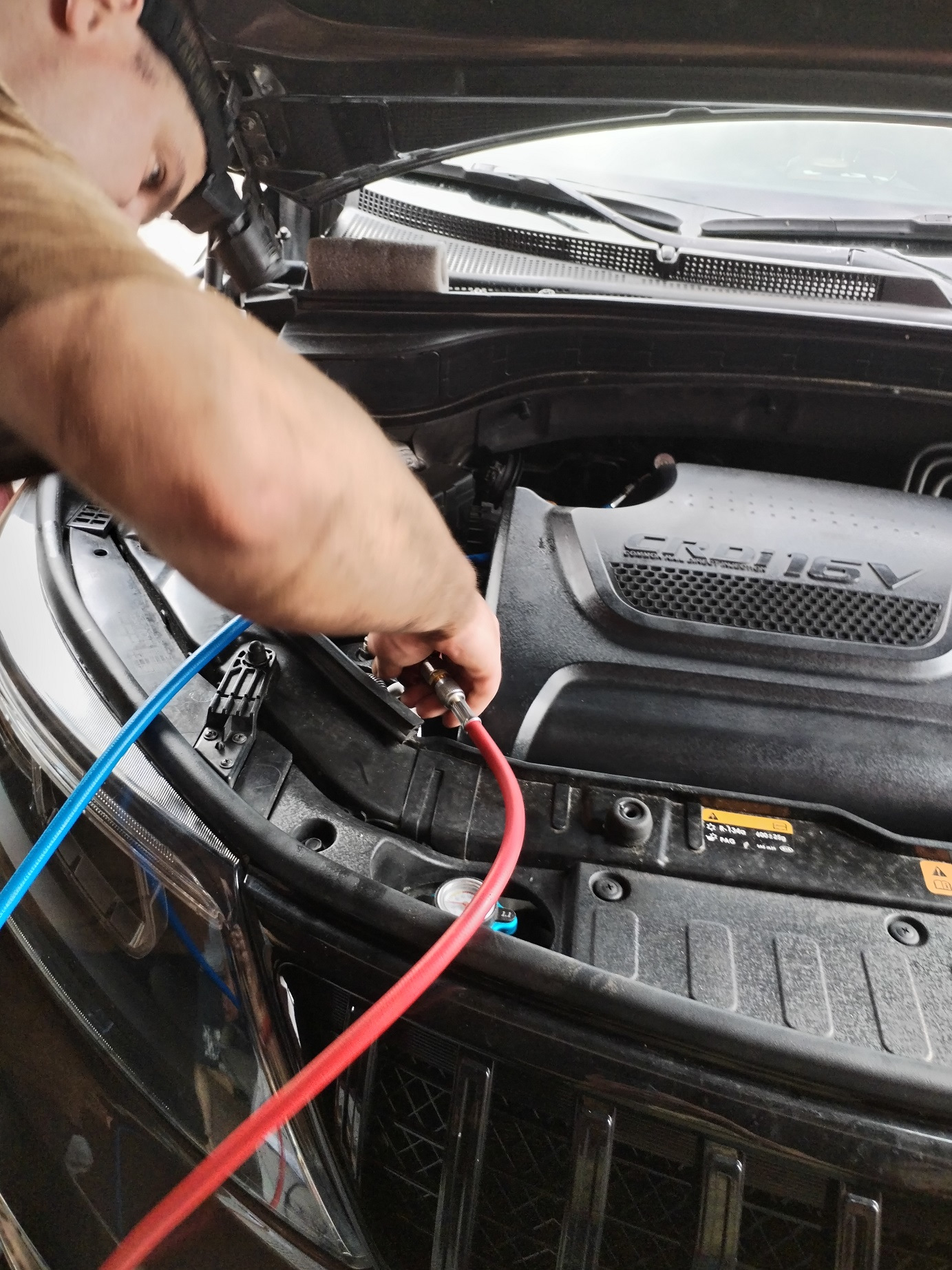

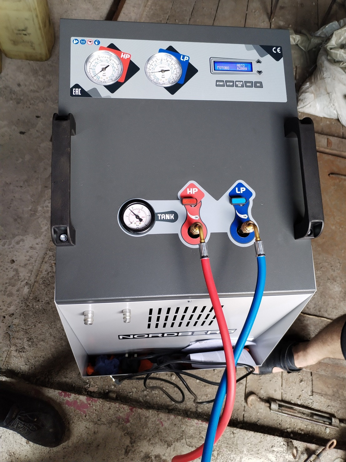

У Валеры Valeri303 появился свой автоматический аппарат (итальянский) для проверки и заправки кондиционеров с правильным маслом и руками!
Естественно я не удержался проверить его в действии… Недавно я менял клапан кондиционера — Замена клапана кондиционера! так, что если у вас есть симптомы неправильной работы кондиционера, то милости просим.
После проверки у меня не хватало 60гр фреона. Значит не зря проверил!

Та же беда с переуплотнением раздатки, подскажите какой герметик лучше использовать?
Victor reinz

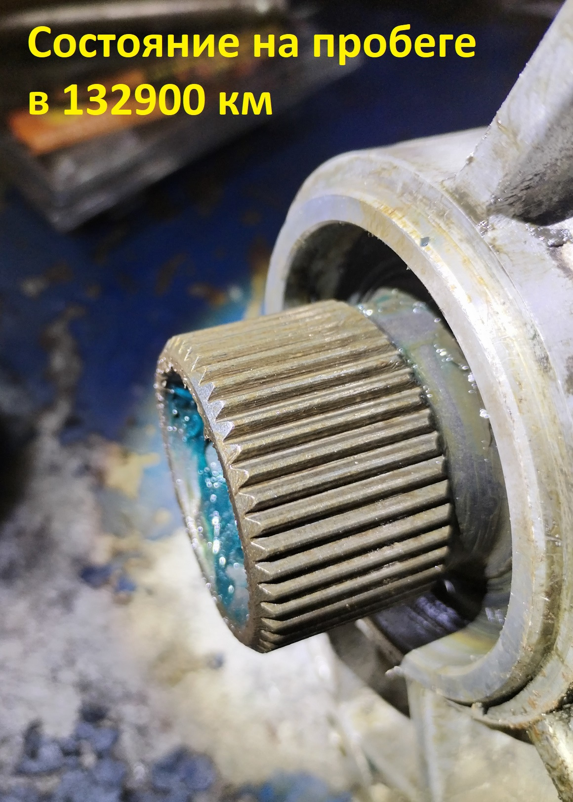

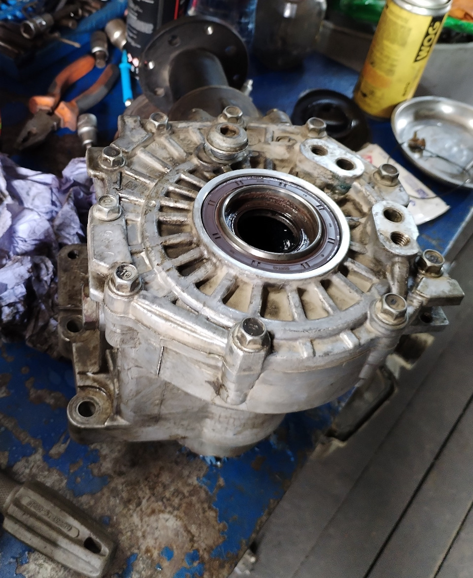

Офигеть состояние шлицов. У меня на пробеге 20 тыс. км уже износ был видел на валу, хоть и минимальный, но виден, а тут 132 тыс. км как новые, зачёт!
Да, приятно удивлён результат ухода за машиной. Поэтому и правильный вывод, это не KIA Sorento и шлицы плохие 😜

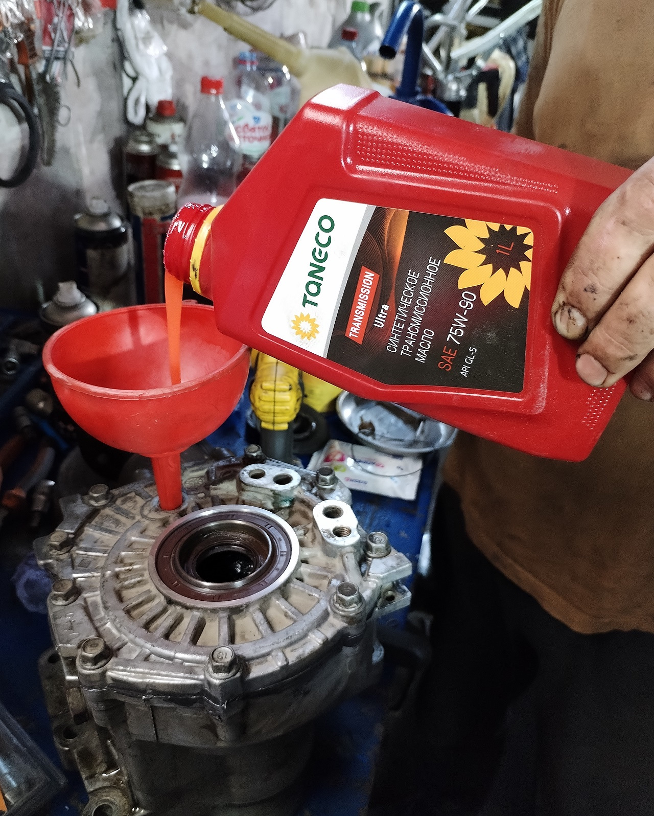

Начать надо с сапунов, они забиваются и начинает выдавливать, Вывел один раз трубкой в кузов — забыл навсегда о течи масла!

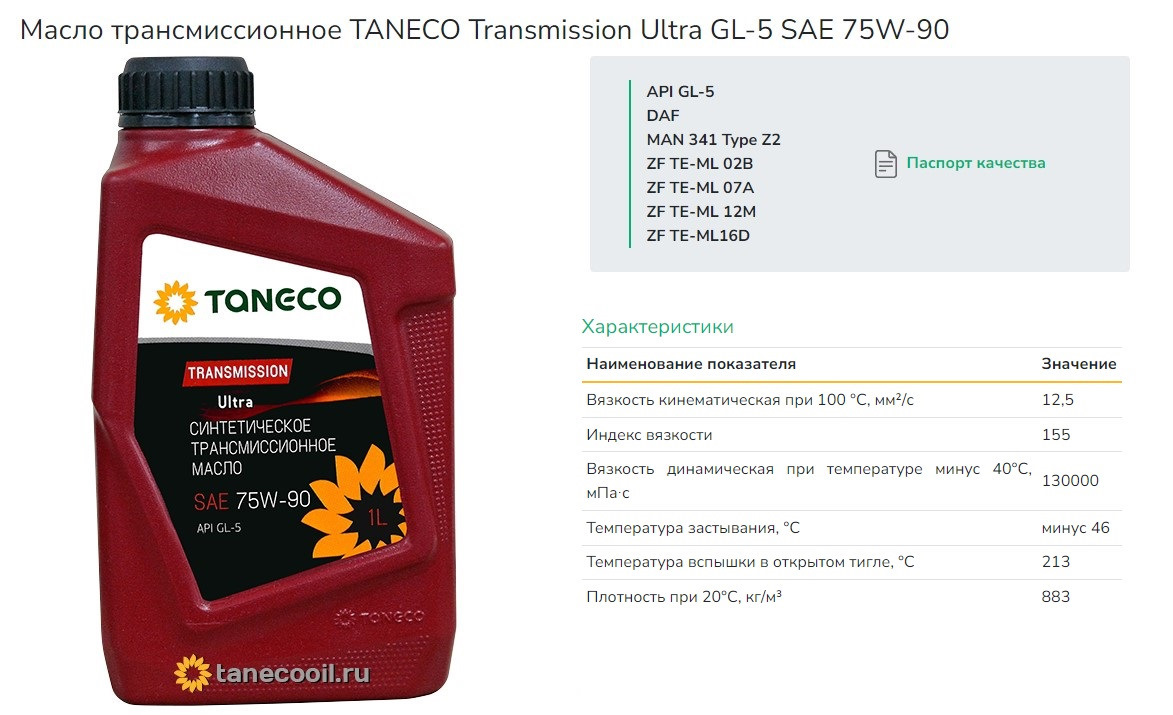

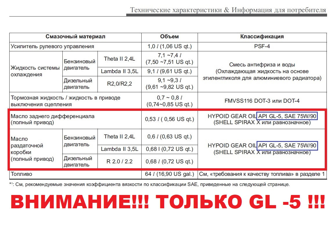

Хорошая замена шеллу и лишнее напоминание про GL-5 не помешает людям.

Шлицы ещё побегают! 😁

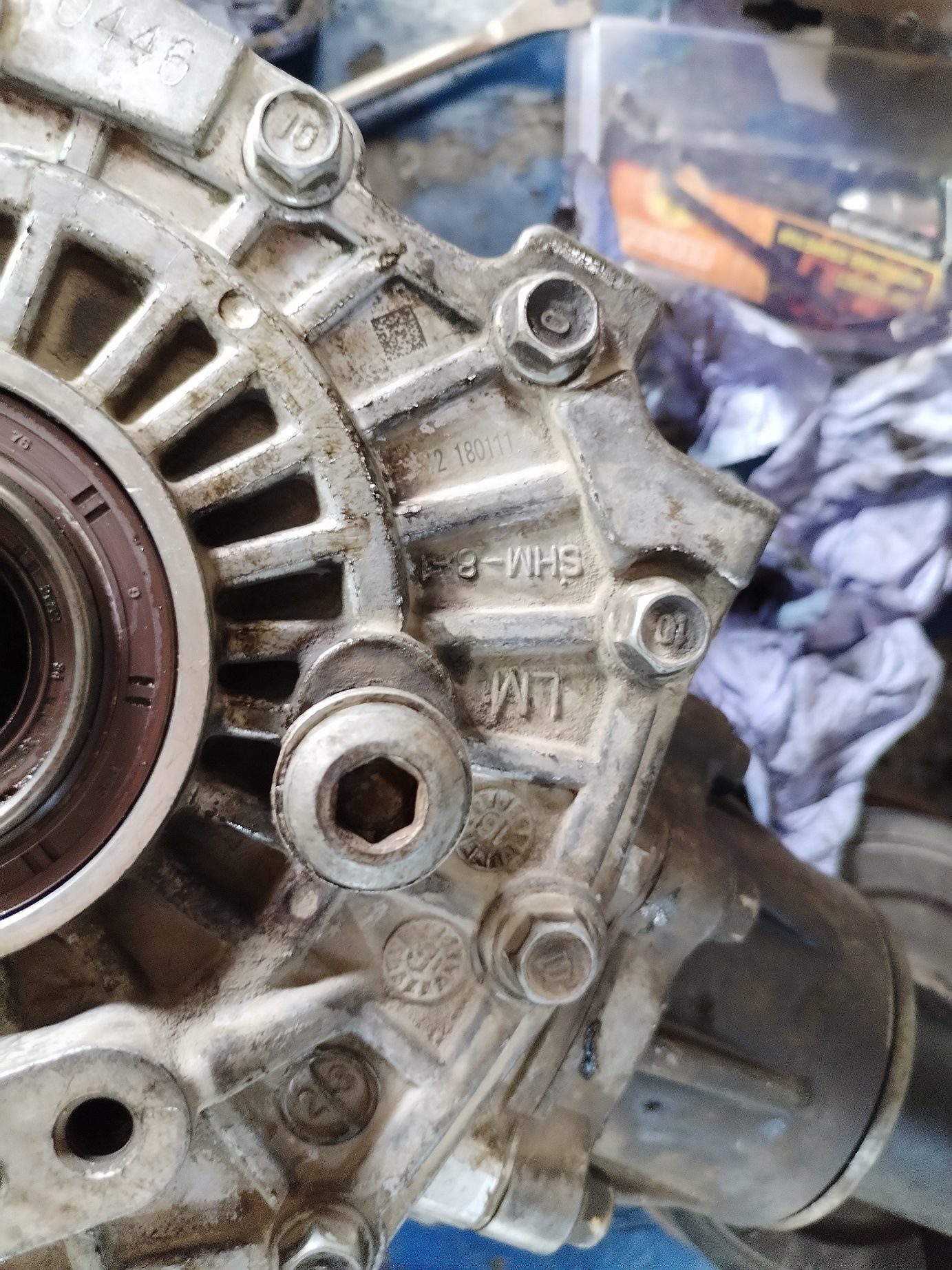

Вопрос, почему шлици гниют на корейцах ?)
Потому, что их не правильно обслуживают)
А как это, неправильно ?)
Когда шлицы гниют 🤷♂️
Cviatoy
Потому что это киа! 😁
Где качество? ))
Сложно сказать, но мои, за 13 лет, пока не сгнили, даже смазка родная была когда заглядывал! 😁
Cviatoy
Влажность, тепло, отсутствие смазки.
Cviatoy
Они с завода без масла
