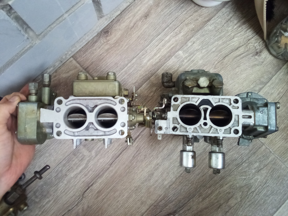

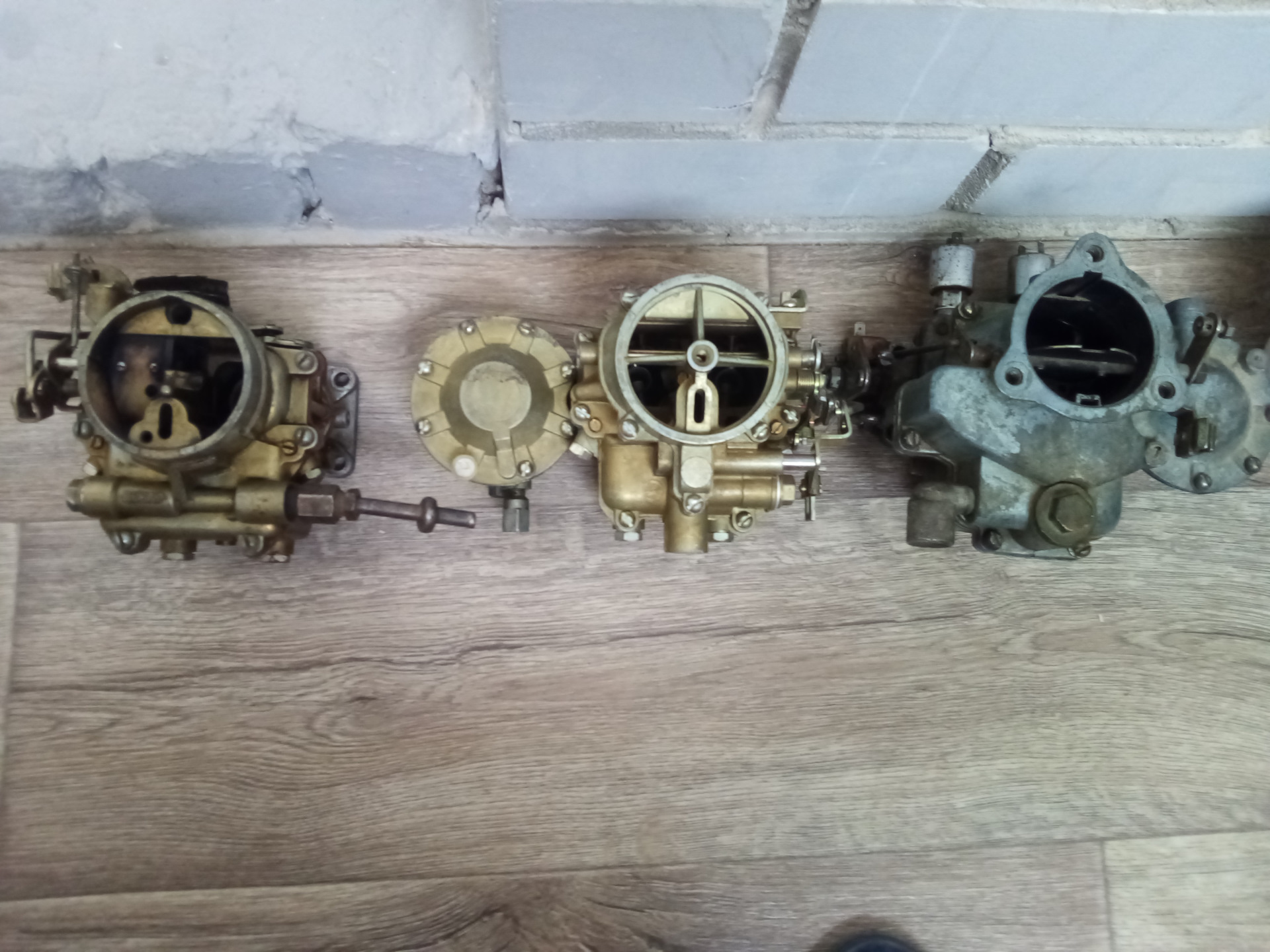

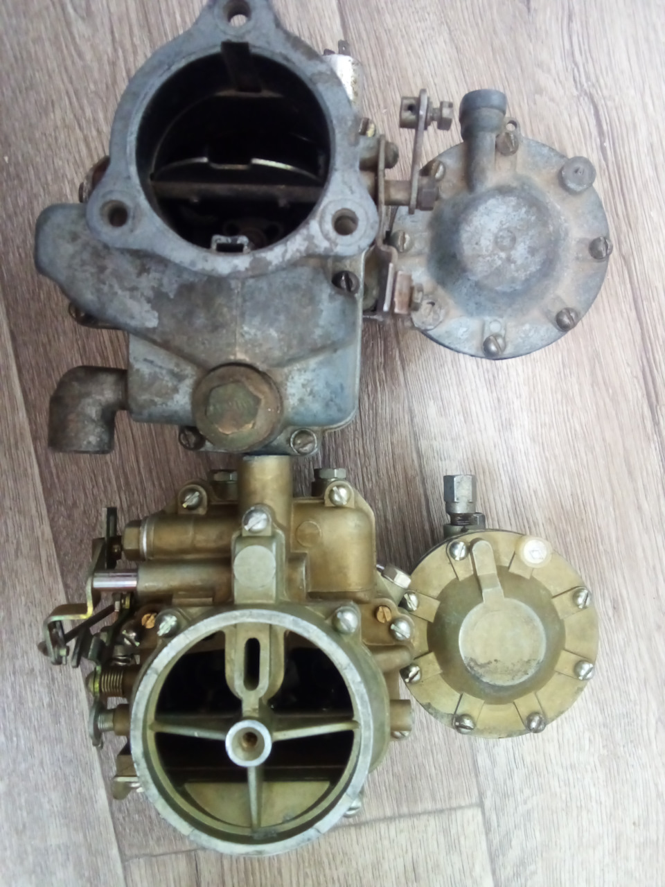

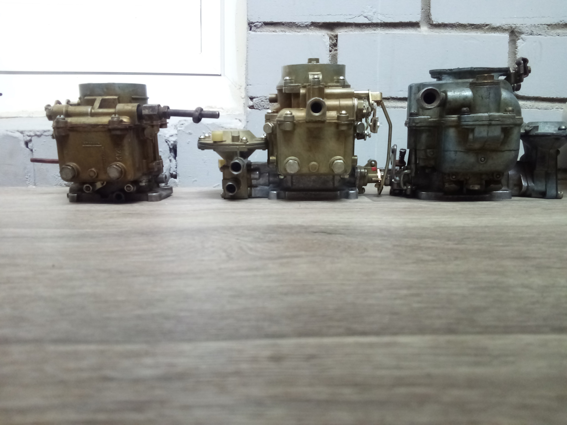

Пока УАЗ стоит в гараже на ремонте, решил я, что очень хочу попробовать синхронный карбюратор на своем УАЗе от ЗИЛа. Но для УАЗа его надо основательно переделывать. Ранее уже писал, что приобрел карбюратор к88 зиловский в достаточно редкой модификации с электрическими клапанами ЭПХХ. Причем их два, в каждой камере.
Рецепты доработки в интернете редко, но попадаются, но это нужно иметь немало свободного времени, а каждый тест доработки карбюратора лучше все же делать не на улицах мегаполиса))
Поэтому решил передать его на доработку широко известному в узких кругах гуру по синхронникам Сергею Сергеевичу. На настоящий момент карб ещё в пути к нему. Ну а решил я сделать запись, так как достав свои карбюраторы с полки, в очередной раз почувствовал какую-то магию этих машинок. Что-то в этом есть: поворачиваешь ось дросселя, приходят в движение ускорительный насос, заслонки, какие-то клапаны… До появления УАЗа карбюратор вообще был для меня сродни черному ящику — по какой-то непонятной причине топливо и воздух смешиваются в нужной пропорции, и это происходит в любых режимах работы двигателя!
Надо сказать, скопилось их у меня немало. Как и многие уазоводы со временем обрастают запчастями от УАЗа, так и у меня они стали копиться.

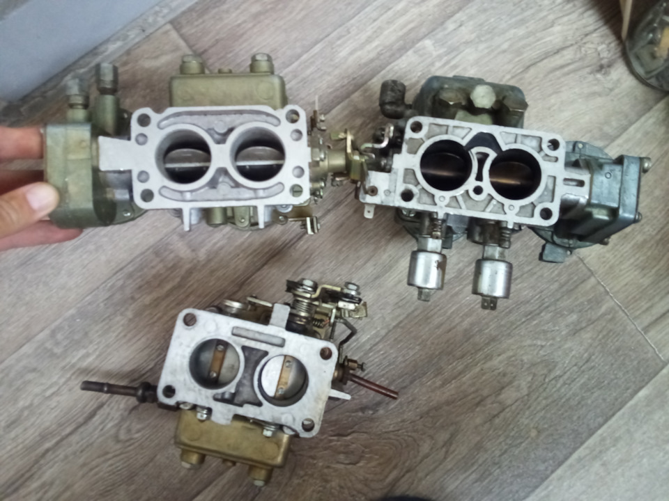

К-151, который стоял под капотом с момента выхода с конвейера. С ним машина неважно заводилась на холодную, имела скверные низы. Ну а сменил я его после случая, когда карбюратор превратился в родник и чуть было не спалил машину, а заодно и меня.
ДААЗ, предположительно девяточный. Купил с рук по дурости ещё до того, как карбюратор к151 стал лить бензин. Был ещё совсем зелёный, не знал, что и куда смотреть. А между тем подошва настолько была поведена от перегрева, что если поставить карбюратор на ровный стол, в средней части под него можно карандаш засунуть! Фото не сделал.

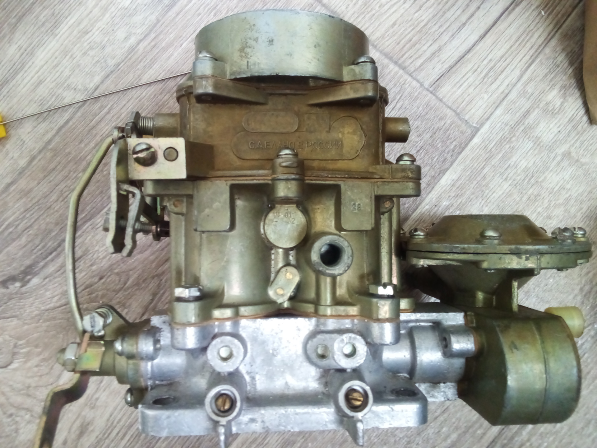

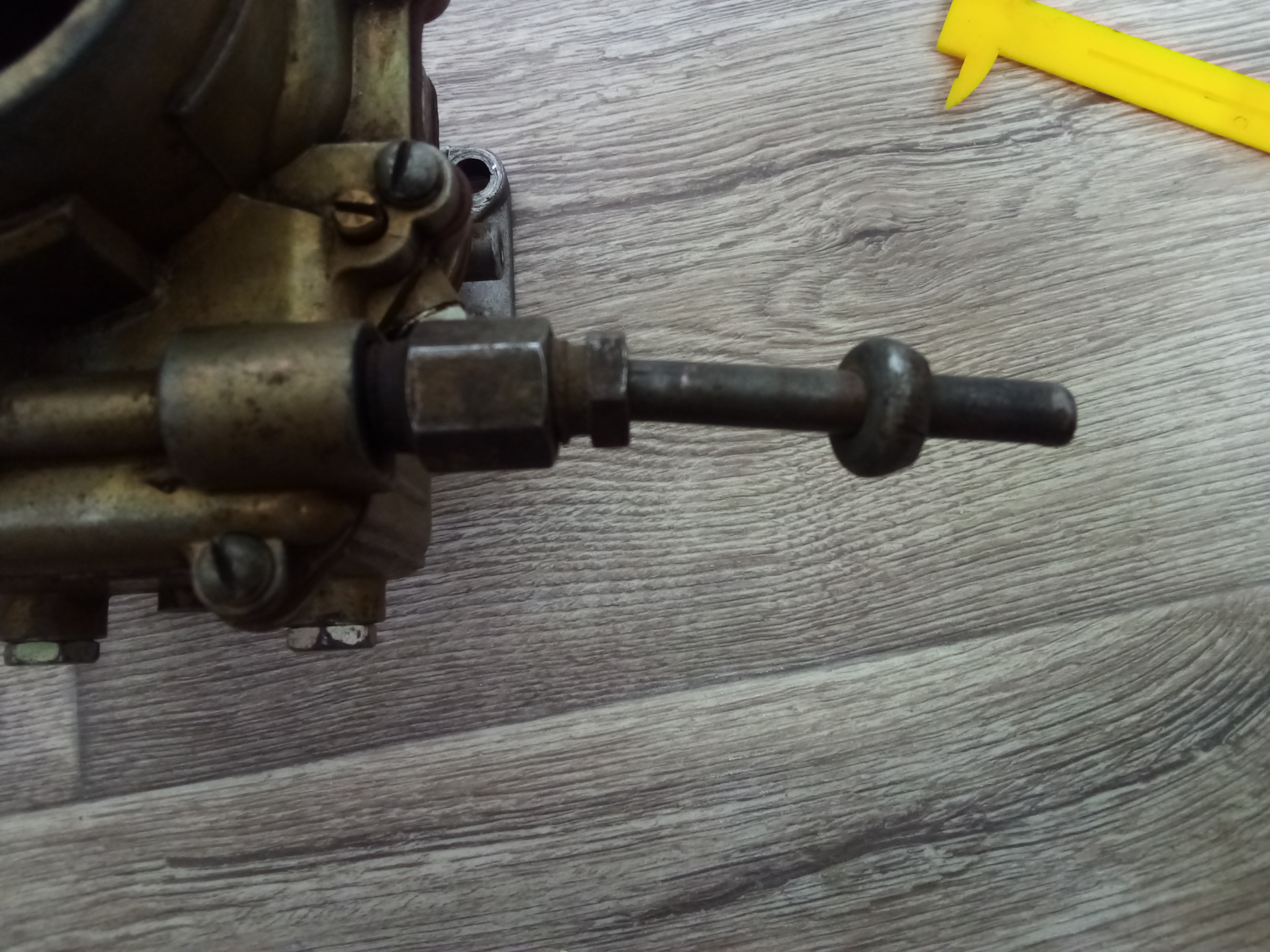

К-126гу. Карбюратор был новым, хотя на момент установки под капот пролежал в коробке на полке почти 10 лет. Я лишь приделал к нему самодельный сектор под тросик, да в процессе эксплуатации заменил иглу на уникар. Простой и надёжный, как автомат Калашникова! С ним я научился ездить на УАЗе внатяг на малых оборотах, оказывается, у 421-го паровозная тяга ни низах. С к-151 я этого не знал. Единственное, на горячую, особенно летом, заводился только в режиме продувки (с полностью выжатой педалью газа). Ну и было ощущение, что недодает он мотору положенное на оборотах выше среднего. Поэтому стал я читать информацию в интернете и наткнулся на довольно известную статью некоего Мортиса о волшебных лошадях под капотом. Так у меня появился…
К-135. Покупался с расчетом доработки под мой мотор с рук, но по факту был новым со всеми пломбами. Да и видно было, что его не использовали по факту. К-135 ещё очень понравился своей идеей модульности — снимается, откручивается вообще всё, даже большие диффузоры сделаны съемными. Их я пробовал ставить в к-126, с которым карб очень сильно унифицирован.

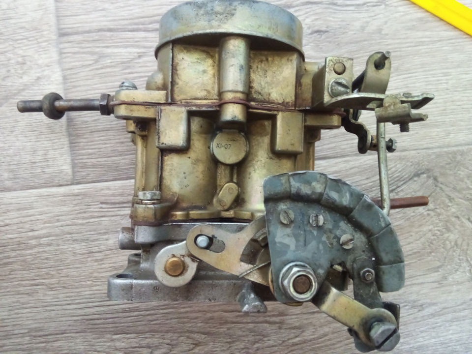

Сюда же отнесу старый некомплектный москвичевский к-126н, который я случайно нашел на полках гаража. С большой вероятностью, этот карб постоял под капотом нашего старого 469-го. Мне он понравился тем, что у него есть смотровое окно уровня топлива, на более свежих карбюраторах этого уже нет. Ну и прикольный момент — латунный поплавок, а не пластмассовый.
В итоге, карбюратор к135 я так и не опробовал на своем УАЗе.
ДААЗ 4178…-40, волговская модификация. Куплен бу в очень даже хорошем состоянии. Отличается от уазовского -10 или -30 другим МД 1 камеры, чуть другими жиклерами, а также тем, что сделан изначально под тросик, а не тяги. А ещё тут есть слив топлива для обратки. Полноценную обратку ещё не реализовал, есть задумка сделать обратку прямо в бак, уже более года как куплен заборник топлива с обратным сливом от карбюраторного соболя, но руки не дошли до внедрения.
Вообще, о ДААЗ 4178 я узнал от одного владельца тоже карбюраторного хантера, с которым немного пообщался на покатушке. Раньше думал, что это вазовский карбюратор, но нет. Решил попробовать.
В настоящее время стоит на машине. Самостоятельно доработан по рецепту с Уазбуки, был такой пользователь под ником Агафон. С этим карбюратором мотор очень мягко работает, легко заводится в любых условиях и температурах. Холостые как будто ещё лучше, чем на к-126. Отдельно упомяну режим принудительного холостого хода. Тут есть электроклапан. Вообще, почему-то многие владельцы уазов нелестно отзываются о таких ЭПХХ. Дескать, малопонятная и мудреная штуковина, снижающая надёжность. Мне же он очень понравился, и главная идея не в пресловутой экономии топлива, а в очень высокой эффективности торможения двигателем. При этом не стреляет в глушитель (бензин-то не поступает).
Именно поездив на карбюраторе ДААЗ, я понял, что ЭПХХ должен быть. Во многом поэтому я и не стал заниматься карбюратором к135.
Тем не менее, этот карбюратор тоже не идеален. Расход топлива очень большой в городе при активной езде(а тошнить я не люблю), по ощущениям, как будто мотор мог бы и пободрее тащить. Именно эти мысли и привели меня к покупке карбюратора к -88, но в модификации с ЭПХХ. Так что, надеюсь, ещё пополню копилку своих впечатлений новым карбюратором! Правда, с к-88 есть вопросы по установке на мотор — какой стороной вперёд, надо сколхозить сектор под тросик газа, сварганить переходник под воздушный фильтр.
Как получу переделанный карбюратор, обязательно напишу и о том, как поставил, и о своих ощущениях, ну а пока на этом всё.

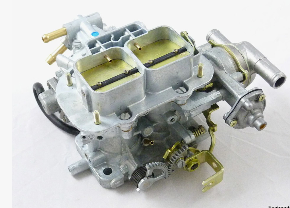

у старых фордов (таунус таурус гранада) были Солексы на V6, с обычной посадкой, как у наших, вот его было бы интересно попробовать
