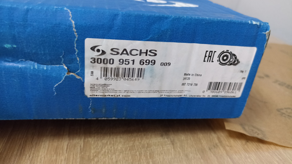

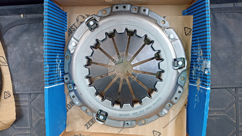

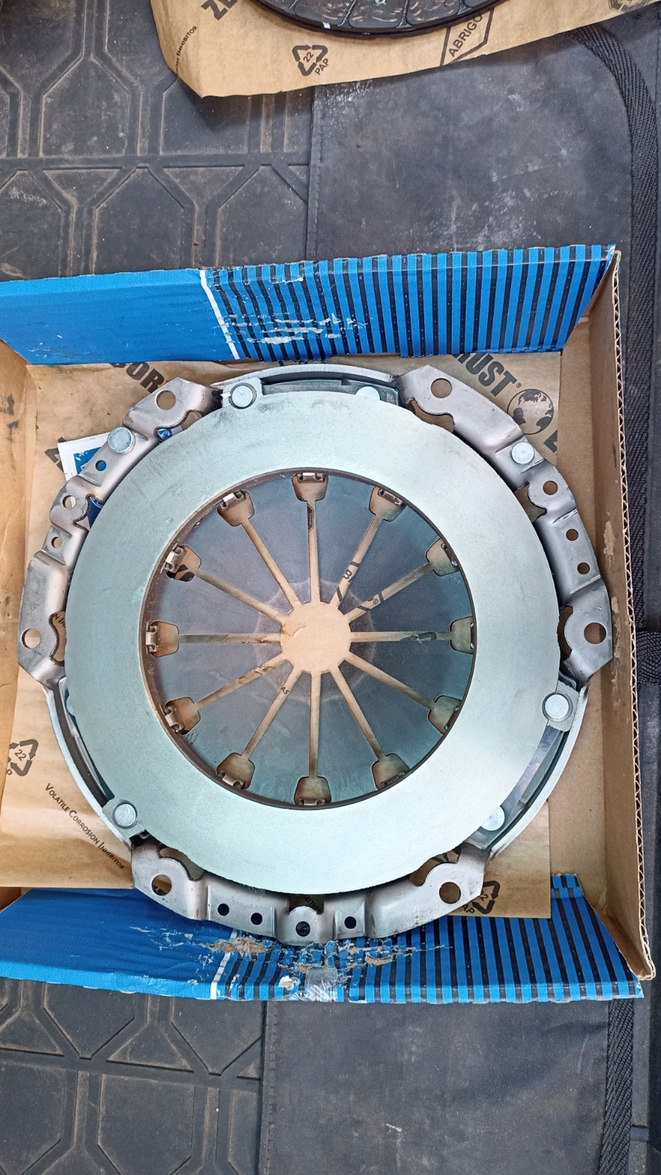

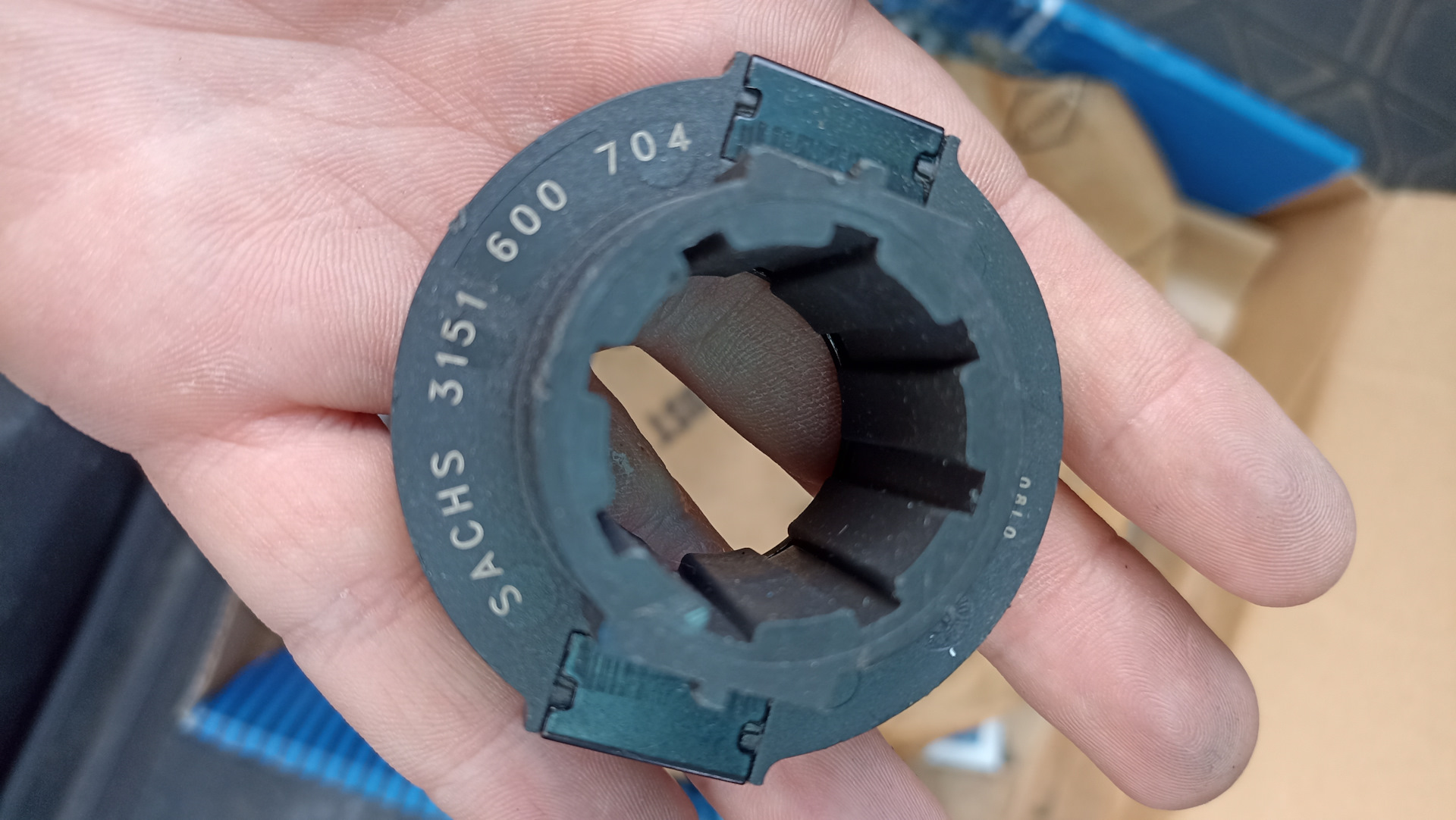

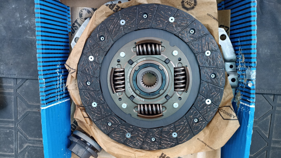

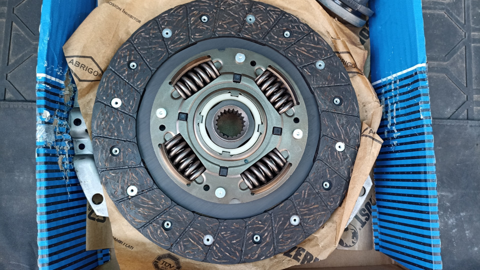

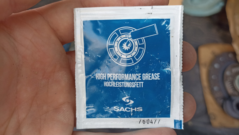

Итак, спустя месяц приехало ко мне то самое сцепление из Европы, заказанное на Партекс через Дром. Цена вопроса на момент июня 2024 года- 19740 рублей вместе с доставкой по РФ, что сравнимо со стоимостью оригинального комплекта LUK 620331900 если переходить на маховик 1.6, + стоимость маховика, других внушающих доверие аналогов попросту нет, на аналоги типа HOLA и иже с ним даже смотреть не хочется.
Устанавливать планирую через недельку, а пока фоточки комплекта контента ради.

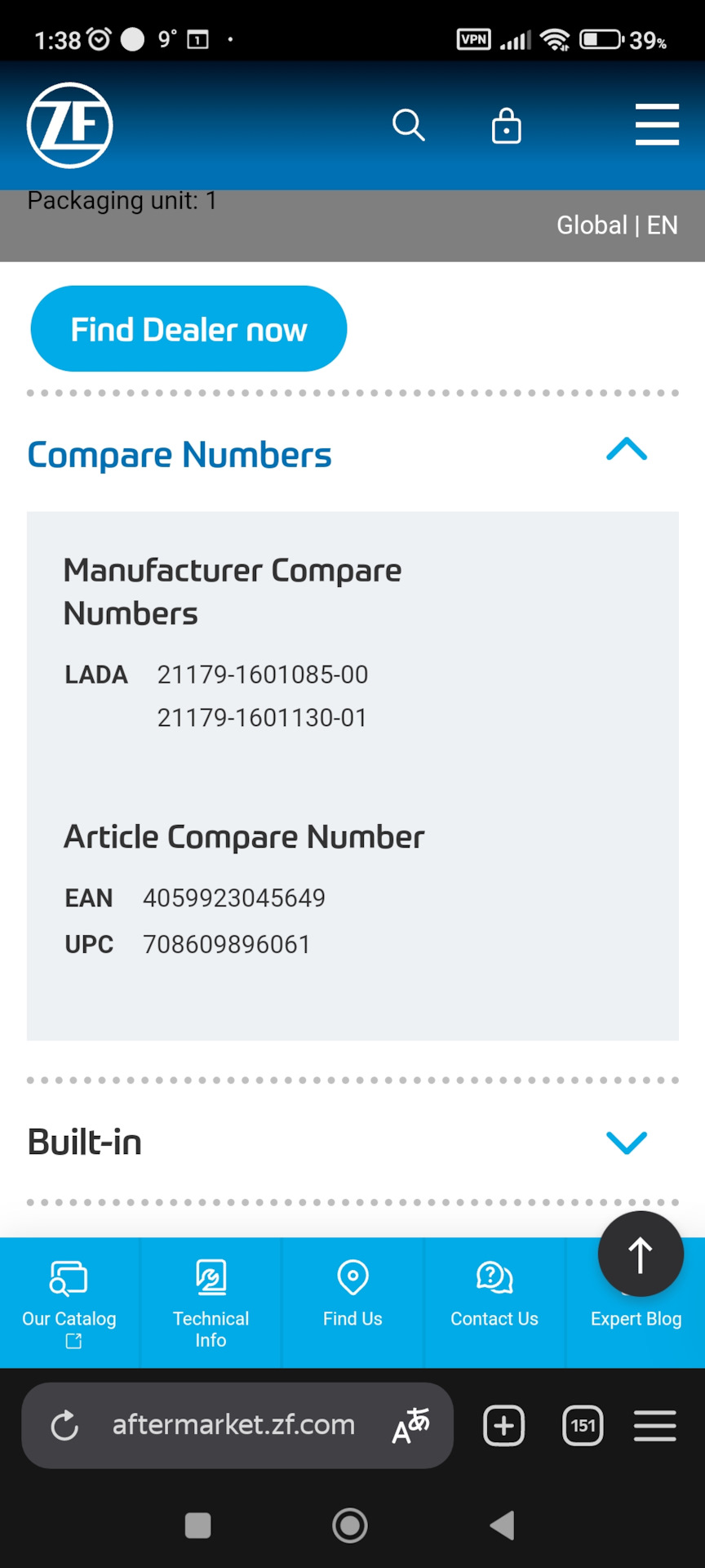

Артикул-
3000951699

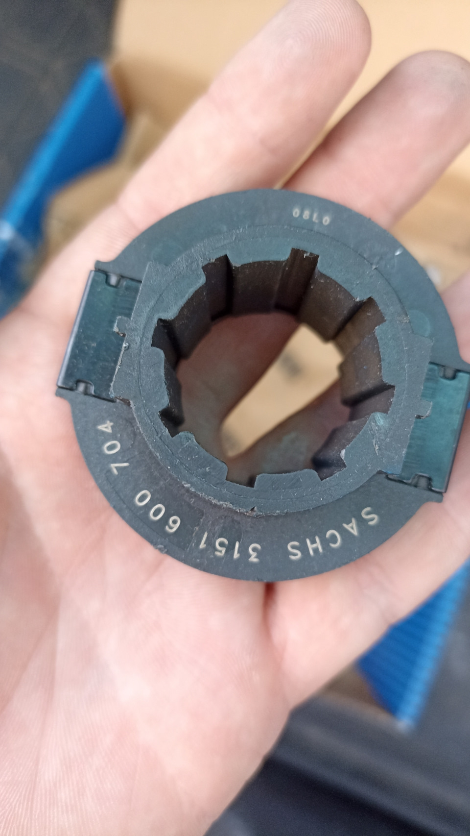

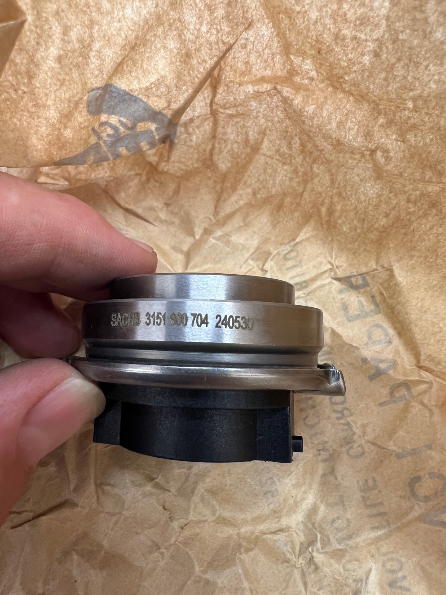

Такое же брал, установили, сегодня забрал из сервиса. Первые впечатления отличные, далее как обычно время покажет. Мастер сказал что это левак, у меня мнение двоякое, если и левак, то весьма качественный. Смущает что нет надписей на накладках ведомого диска, обычно белая маркировка. Подшипник у меня другой, копия INA, но надпись SACHS.
Странно, у меня был полностью пластиковый в комплекте
Китайцы, чё!) никакой уверенности, только надежда

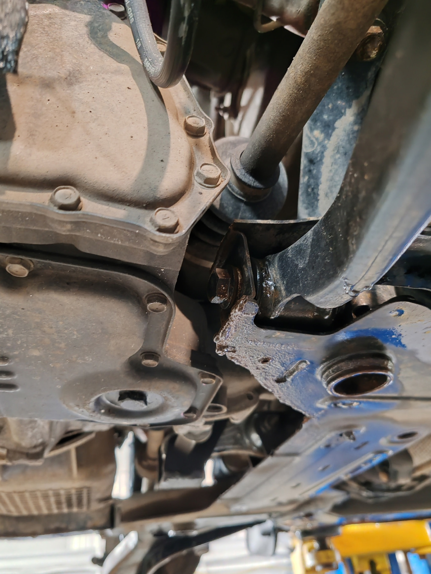

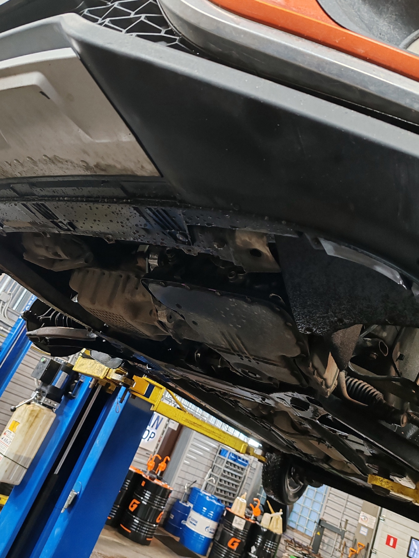

Мне вот не нравится, что они убирают левый лонжерон подрамника. Вряд ли его на заводе ставили чисто для крепления пыльника двигателя и подкрылка. vk.com/wall-176044991_1835?reply=1971&thread=1852
Посмотри последнее видео мастеров того, он там новый выхлоп устанавливает…он там говорит про лонжерон
Можно ссылку на видео, а то не найду
Посмотрел. Лютый колхоз. Мастеровитый сам в видео говорит, что завод этот лонжерон делал в целях повышения безопасности, но в таком исполнении от него толка никакого и поэтому он его выкинет.
Я про автомат думал, уже прям созрел после того, как при выезде из города недели две назад в пробке 4 раза загоралась шестеренка и я вставал. Но потом в группе у них нашел эти фото с отсутствующим лонжероном. Пока на роботе еще покатаюсь, а дальше поглядим.
Люди от него отказываются при установке, от него реально нет пользы, ну а в плане безопасности не переживай это не тот узел…он и без этого уйдет вниз, плюс ещё кардан телескоп складывается
