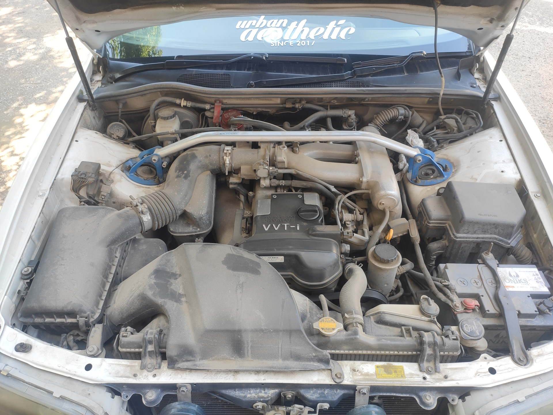

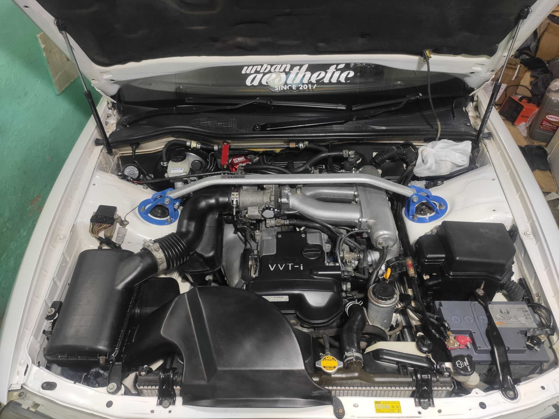

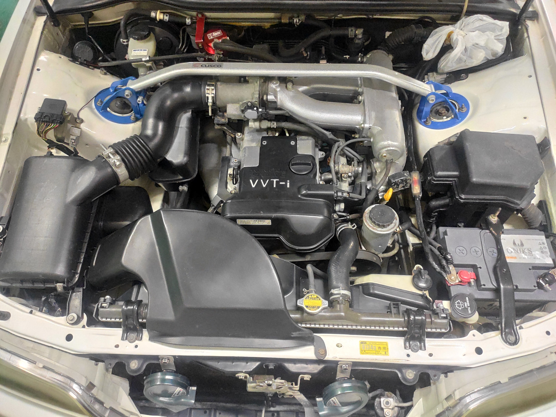

Лето, жара, самое время заниматься водными процедурами, приступаем! Подкапотное пространство после весны просило обратить на себя внимание, пыли насосало прилично, а так как планировал работы в данном узле, хотелось чистоты.
Три месяца весны и подкапотное превратилось в теплицу
Но у пыли тоже есть свои плюсы, а именно как хороший индикатор, если где-то что-то обоссалось)
Кажется назревает замена ГТЦ, что скажете?! Пробежало немного тормозухи, когда глушу мотор от гтц идет звук, словно, пропускает давление не туда куда надо, хотя клапан на трубке исправен, в одну сторону дует, а в другую нет. По работе тормозов пока вопросов нет, но думаю скоро будут(( какой и гтц лучше взять, чтобы более производительный был и встал по заводу?
Далее остужаем мотор, заезжаем на мойку и начинаем работать.

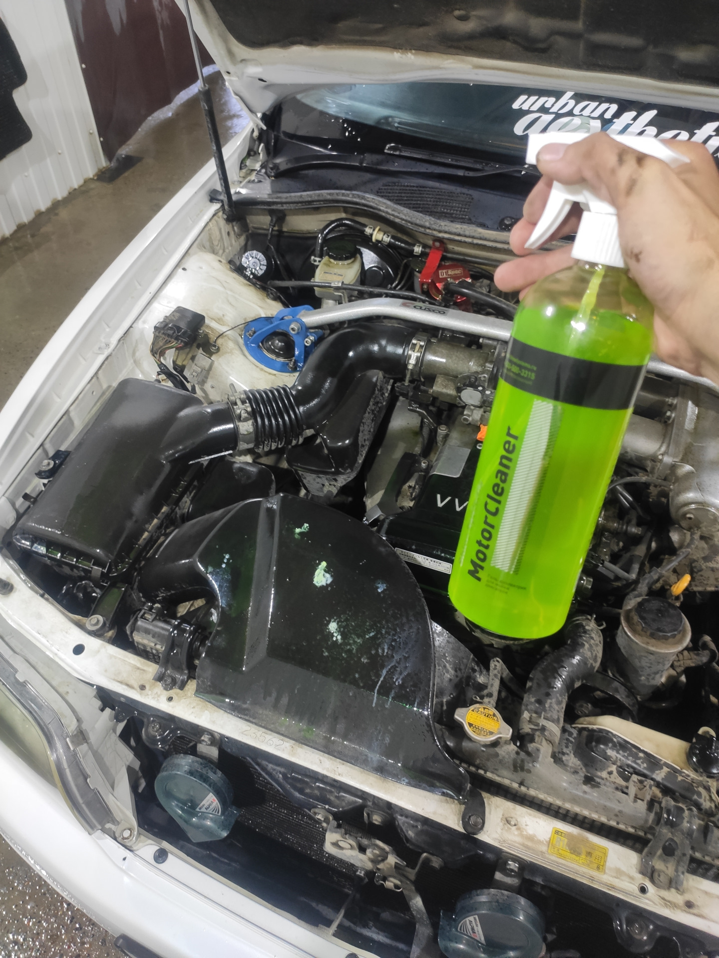

Первым вход пошел Motor Cleaner
запах нормальный, наносится просто и легко
Нанес материал на все подкапотное пространство, считаю что расход небольшой, думаю хватит на 4-5 моек. Выждал требуемое время по инструкции и смываю.
Аккуратно и не спеша смыл средство, но глаз уже радуется

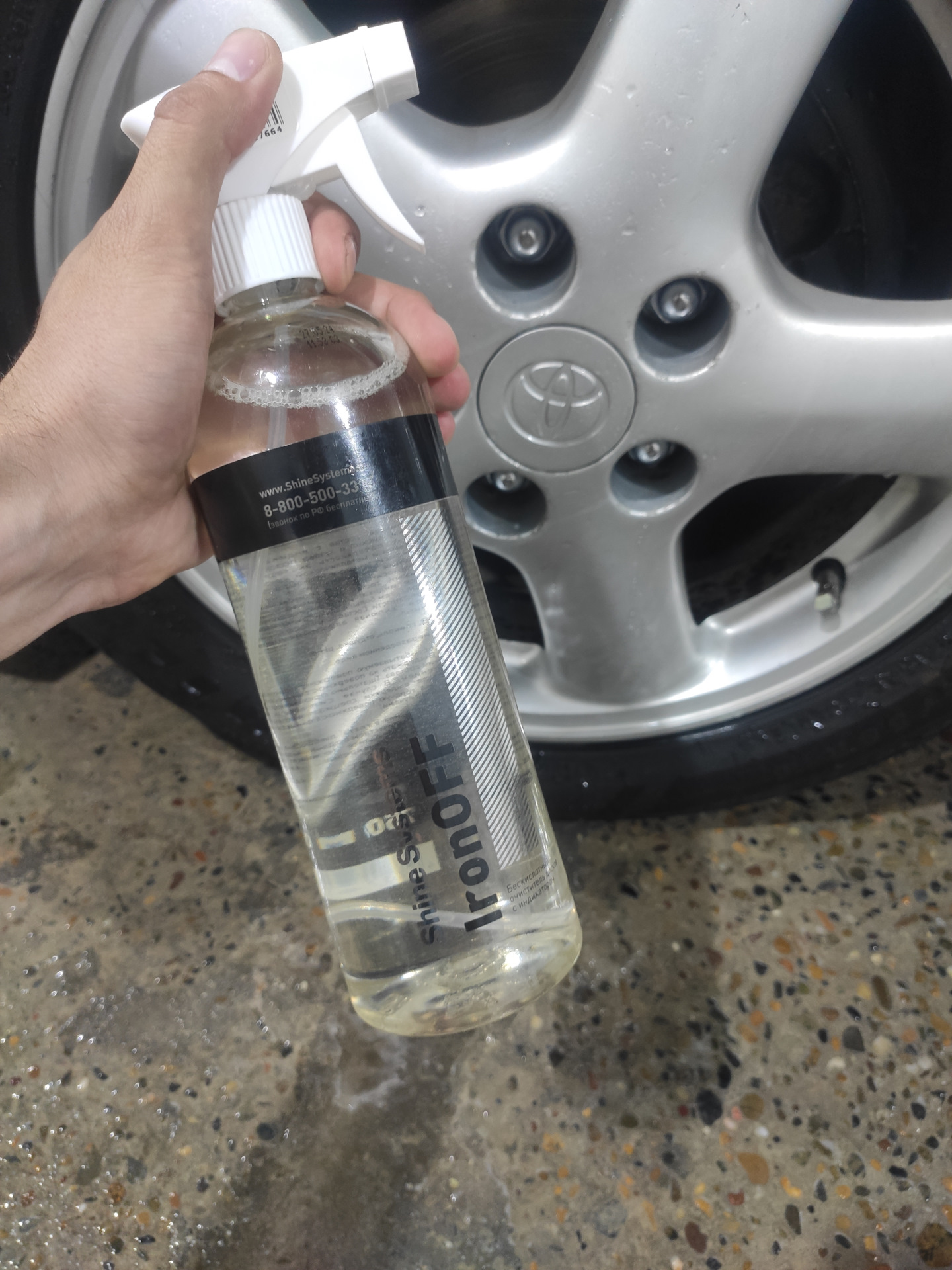

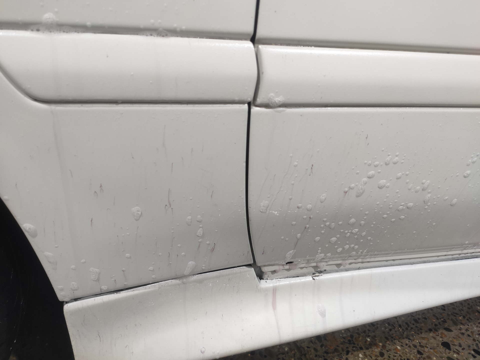

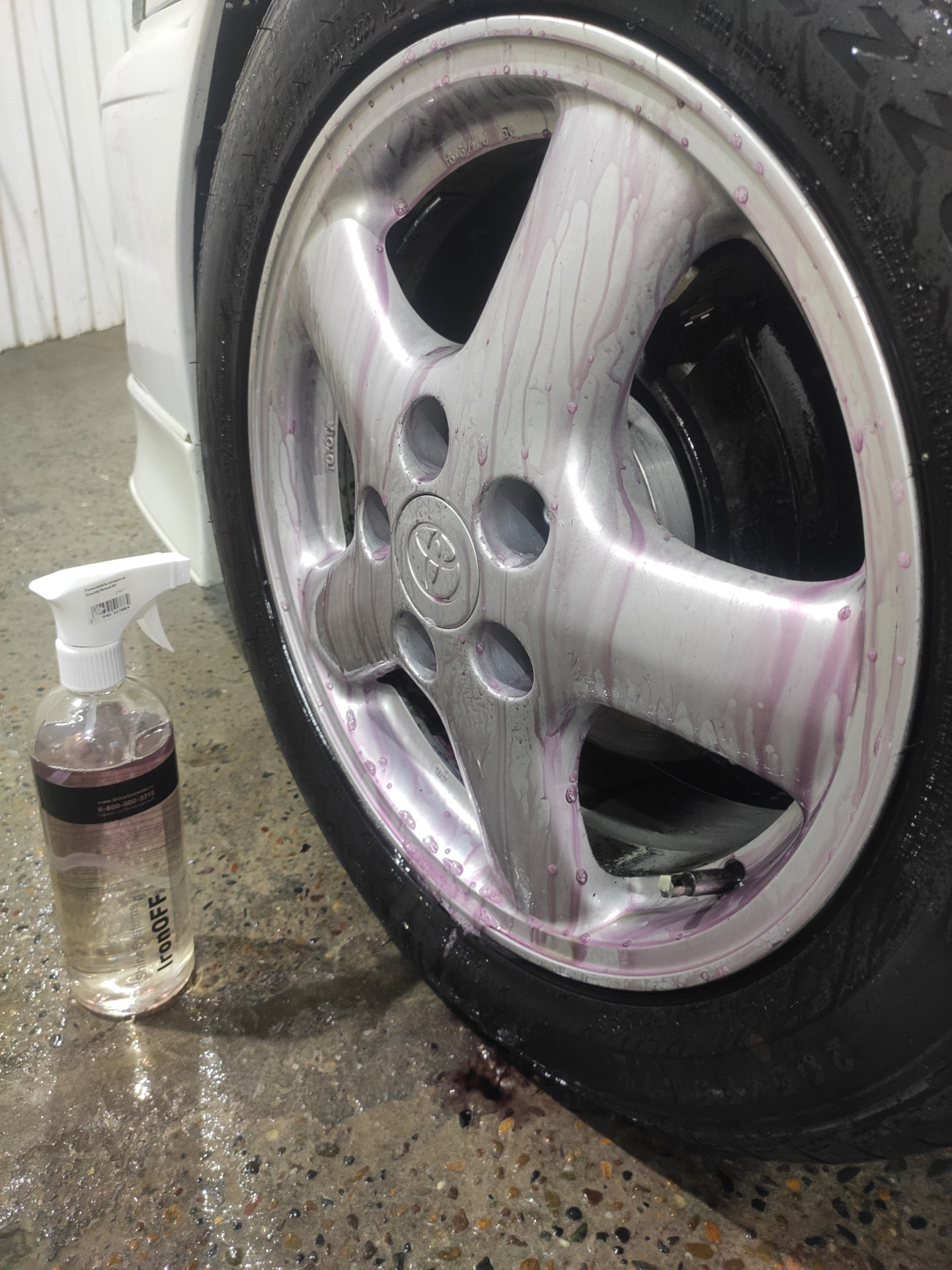

Далее перешел к очистке дисков и частично кузова с помощью IronOFF – бескислотный очиститель с индикатором.
Наносим средство и смотрим за процессом
А вот пошла реакция и индикатор проявления сработал, казалось бы вроде ничего и не видно на глаз, но на деле очень много различных металлических вкраплений
Так же нанес частично на кузов, в зоны где чаще всего наблюдается контакт, как видно по результату, ЛПК не чистое, а значит не зря-чистим. Единственное запах у средства на любителя, мне он не зашел(

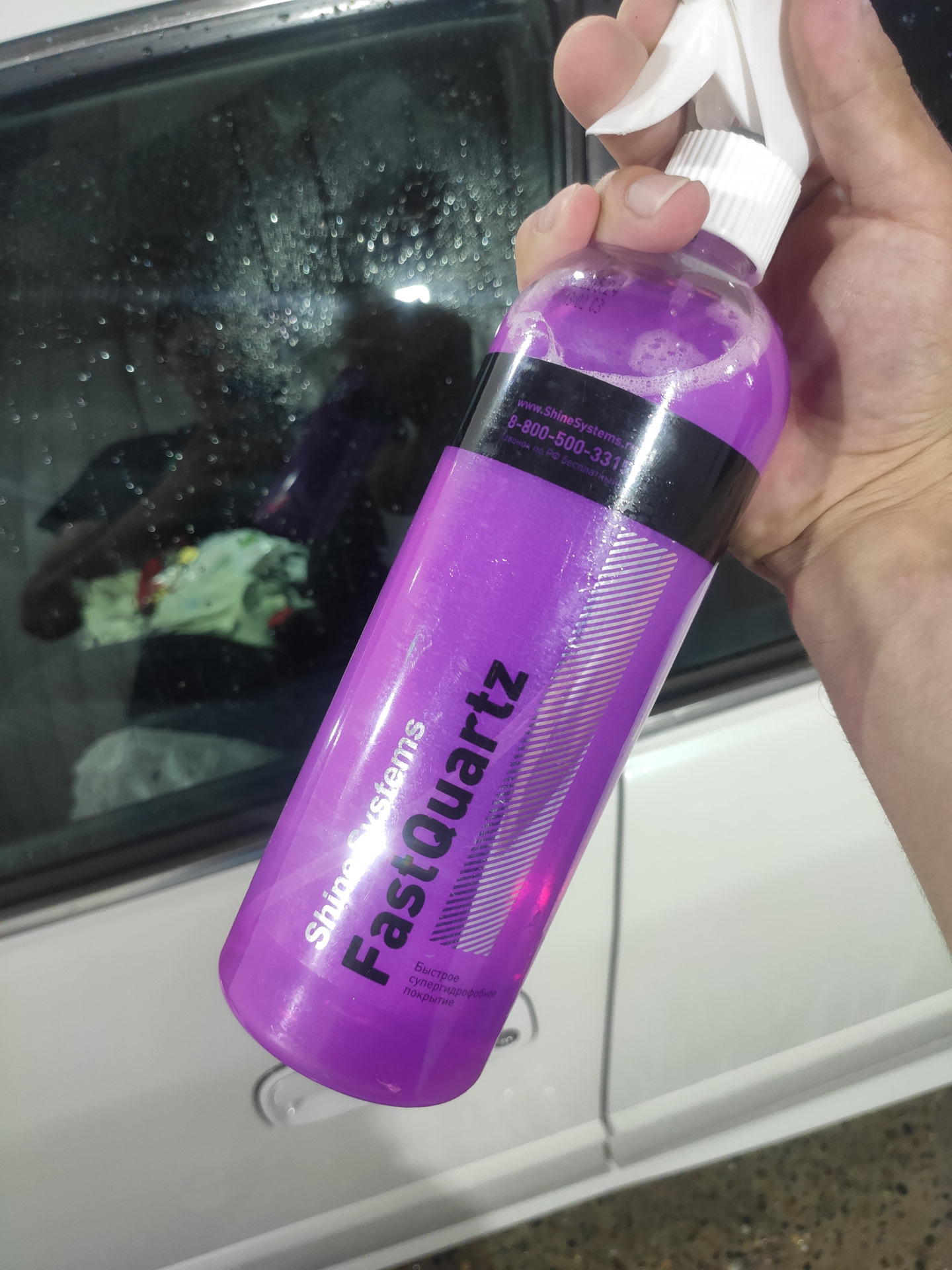

Думаю многие из вас посещали уличные автомойки, которые находятся возле больших торговых магазинов, так вот там есть функция нанесения жидкого воска, мне стало интересно, что за средство такое и результат очень нравился, в итоге после поисков я понял, что мне нужен Fast Quartz – быстрое супергидрофобное покрытие!
Вещь реально годная, наносится легко и быстро, результат мне понравился очень, хватает на пару дождей.
Нанес на зеркала и зоны арок, куда чаще всего прилетает грязь от колес

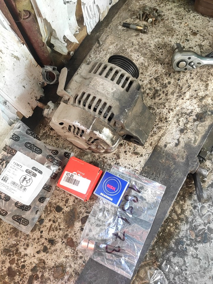

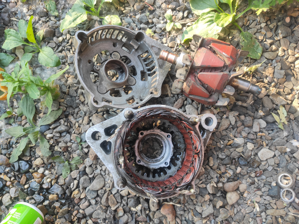

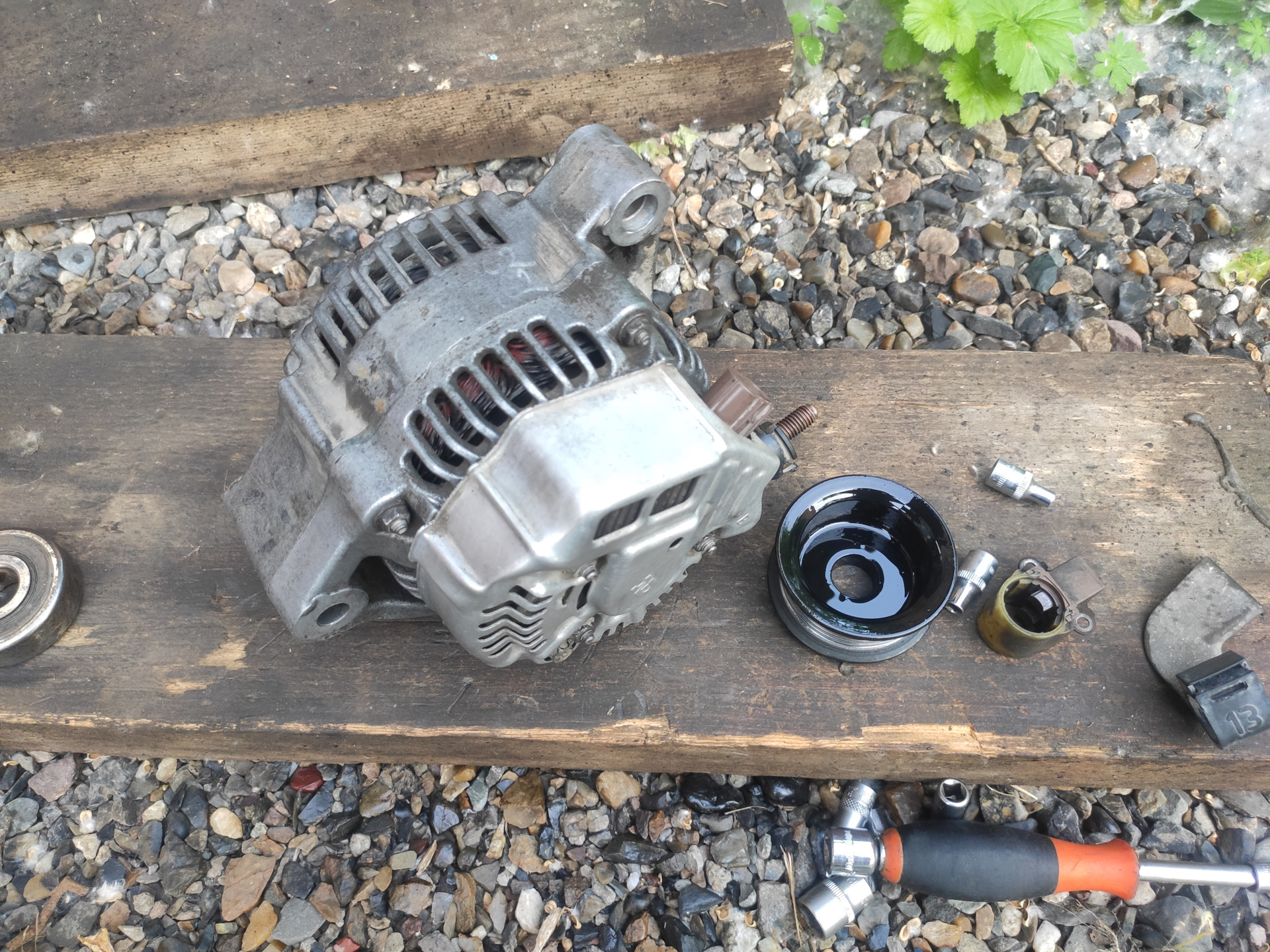

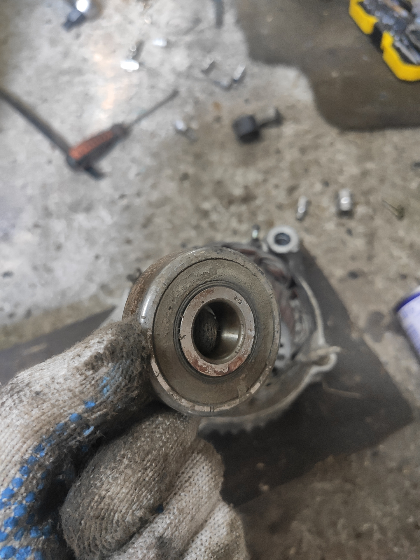

Весной у меня зашумел гена, сначала не сильно, то есть, то нет, но летом с приходом жары я уже стал думать, что езжу на троллейбусе. Гена с легкостью перекрывал звук мотора, хоть и маленький, а вон как может))Думаю раз не клинил, значит будем восстанавливать) Заказал материал для работы: 1. Подшипник FKC 437-2RS 2. Подшипник Nsk B1569T1XDDW1NCXCE 3. CARGO 133673 щетки генератора 4. CARGO 135173 кольцо токосъемное

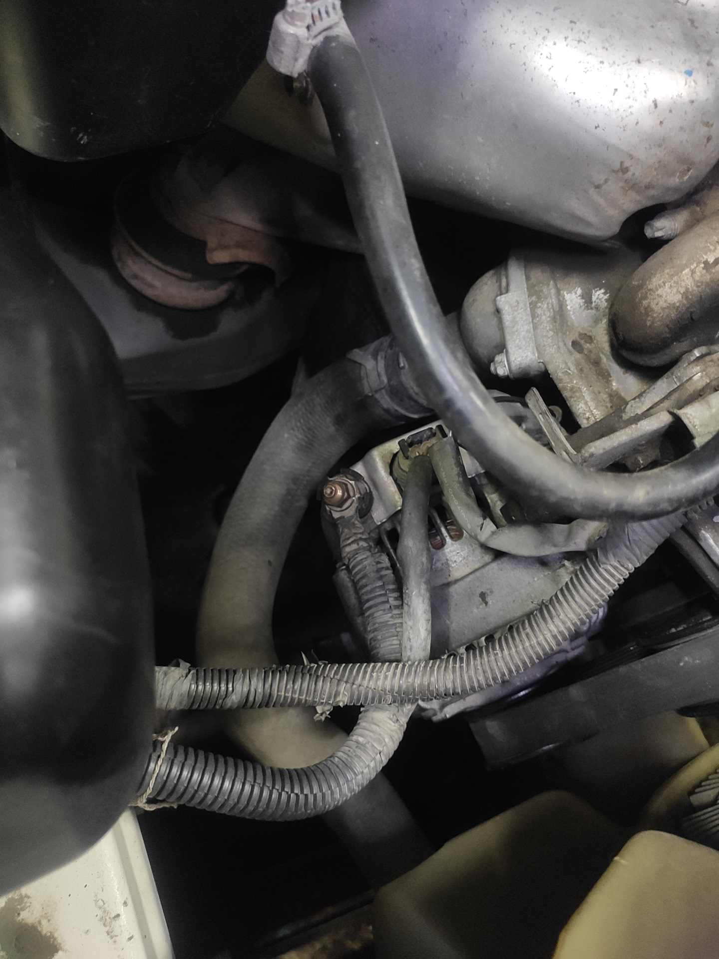

Скинул гену, приступаем к ремонту
Когда помыл гену, увидел надписи на нем, которые свидетельствуют о том, что когда-то он был контрактным. Прогуглив номер немного огорчился, гена оказался на 80А, хотя думал что там заводской и он на 100А, в приоритете купить на 130А.
А вот и причина шума, подшипник приуныл, но все равно не сдался и не заклинил
Отмыл части корпуса

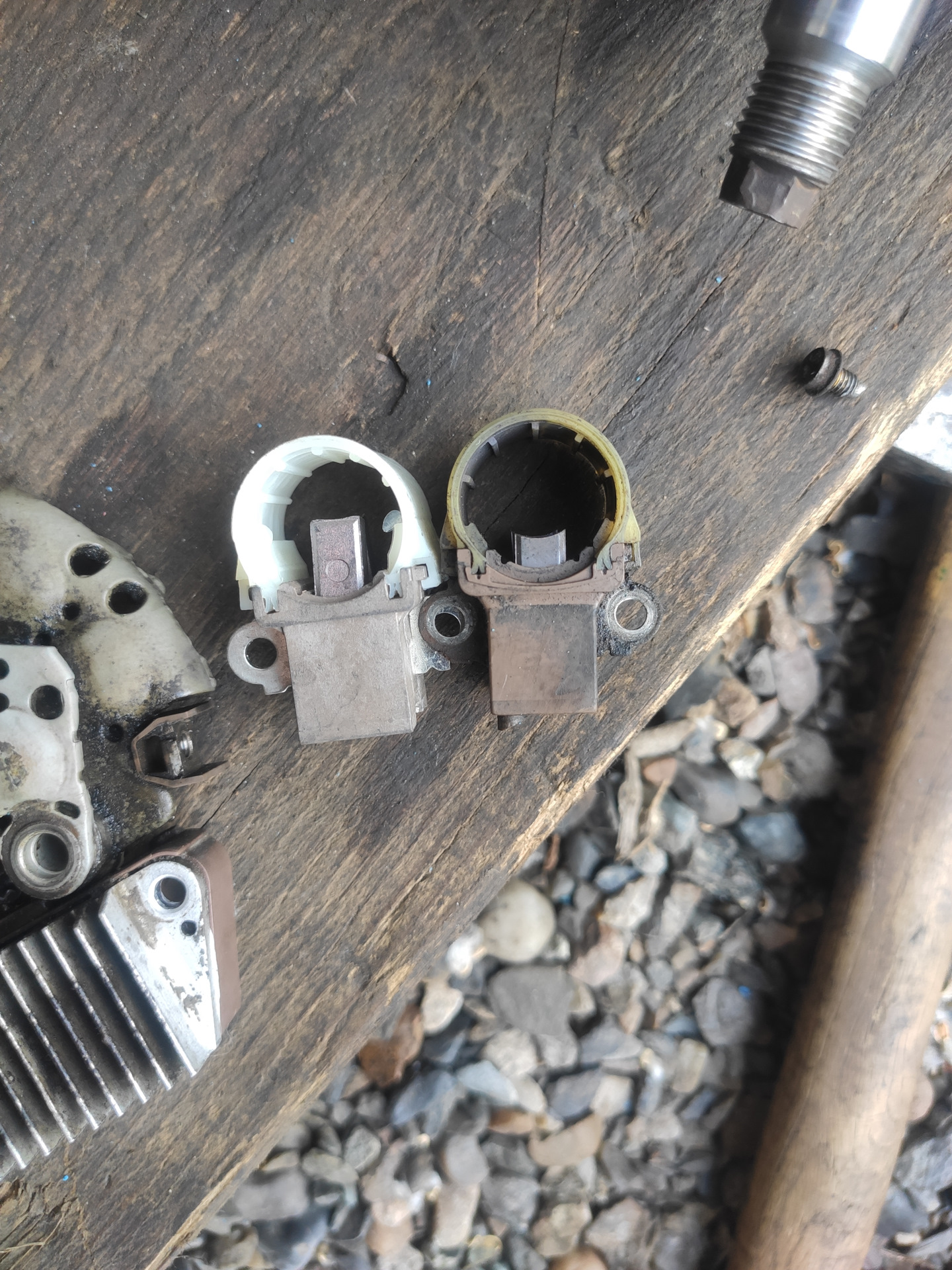

Щетки так же обновил, а вот токосъемные кольца не стал менять, запас еще есть

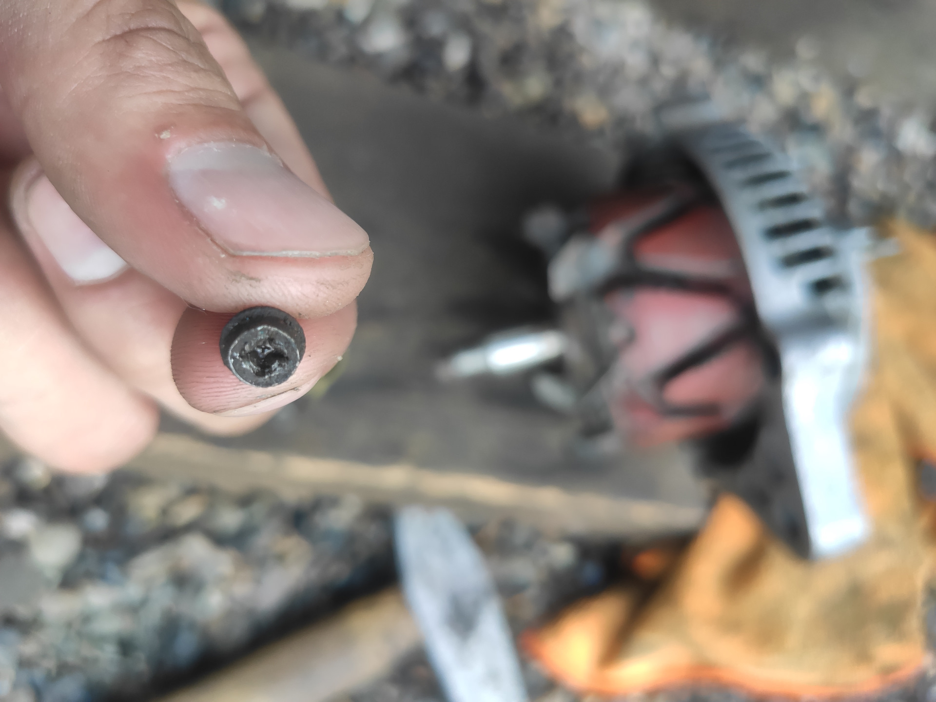

Многие пишут, что замена щеток легкая процедура, но лично мне доставили много хлопот, болтики которые держат щетки, они прикипели и очень нежные, грани срываются на раз, два
Так что если лезете туда, лучше прикупить заранее новые болтики, либо будете как я точить под минус)

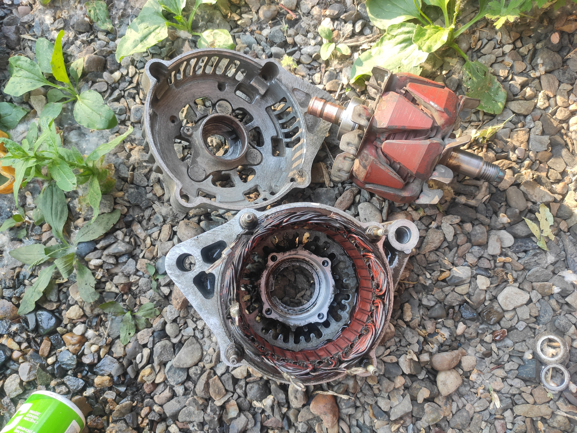

Заменил все подшипники и собрал в обратной последовательности, на шкив накидал краски, чтобы создать иллюзию новой запчасти)))
Гена на месте, работает тихо, заряд в норме, успех

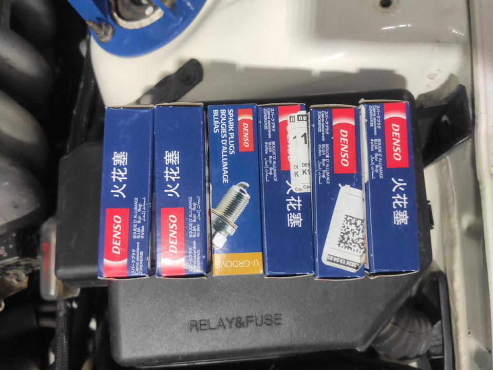

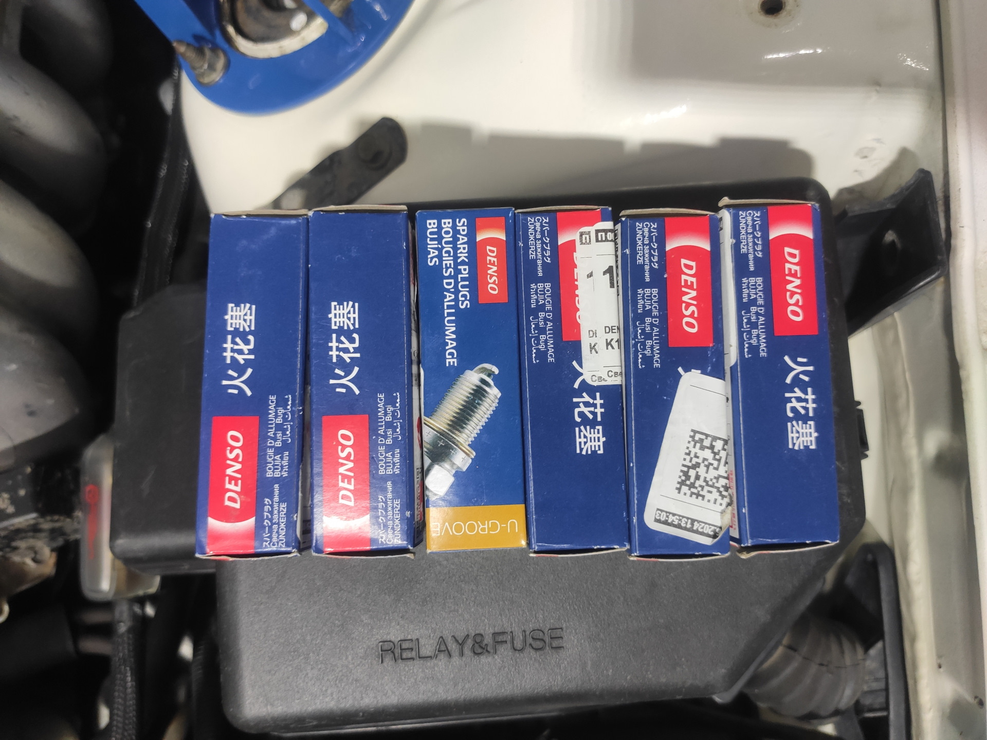

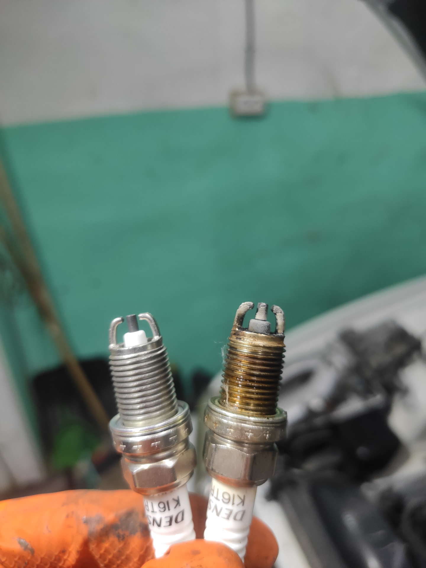

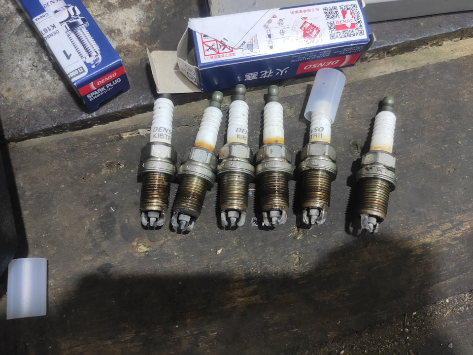

Далее приступаем к замене свечей, стояли простые свечи, проехал на них прилично, последнее время стал ощущать ухудшение тяги на низких оборотах, поэтому меняем свечи))
откапываем свечи)

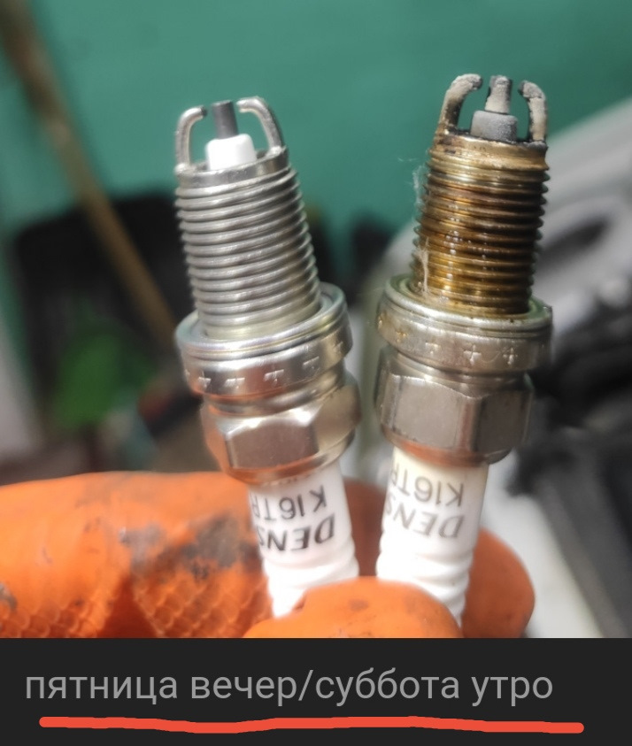

Свечи взял простые денсо, которые у меня были ранее, но как оказалось теперь их делает Китай, я этого не знал и когда на пункте выдачи увидел, что производство Китай, начал немного нервничать, но погуглив оперативно и услышав слова от продавца, понял, что я уже давно не следил за темой о свечах и для денсо в 2024 это норма(((
Ну думаю вы сами понимаете ситуацию)))
пятница вечер/суббота утро

Че с мотором делать?
46
кап.ремонт 21
контракт 8
Отдать все что есть и поставить гте 8
2gr 2
Шестнарь?!)) 2
На дром за миллион со словами если спокойно ездить, то не ест, а если крутить, то ест)))) 3
Не грей голову, 20л синтека по акции и погнал))) 2
тоже пользуюсь активно почти всей линейкой Shine system, очиститель дисков воняет как тухлое яйко))) свечи если надумаешь поставить хороший оригинал из японии, могу поспособствовать, из японии могу заказать, и не только свечи)
Лучше для чистки пластика возьми какой нибудь нейтральный apc не обязательно шайн. А квик советую сразу взять не российский. Ибо расход там будет минимальный. Но отдушка, то как он будет улетучивается с поверхности с российскими не сравнится)
Очиститель? Pol star от koch. Либо можно взять готовый состав, пол стар нужно бодяжить . Если готовый то nappa clean от fireball. Он кожу, пластик чистит без проблем(если конечно там не землю возили) а квик мне нравится car pro inner qd. Из рф пару от foam heroes.
В поршня прежде чем что-то заливать (если будешь) сначала эндоскопом загляни. У меня кусок нагара отпал и оставил несколько небольших задиров на цилиндре. 5к км уже после "капиталки" расход масла 0 Р.S маслосьемные кольца очень плотненько лежали в нагаре, хотя много разных раскоксовок пробывал
