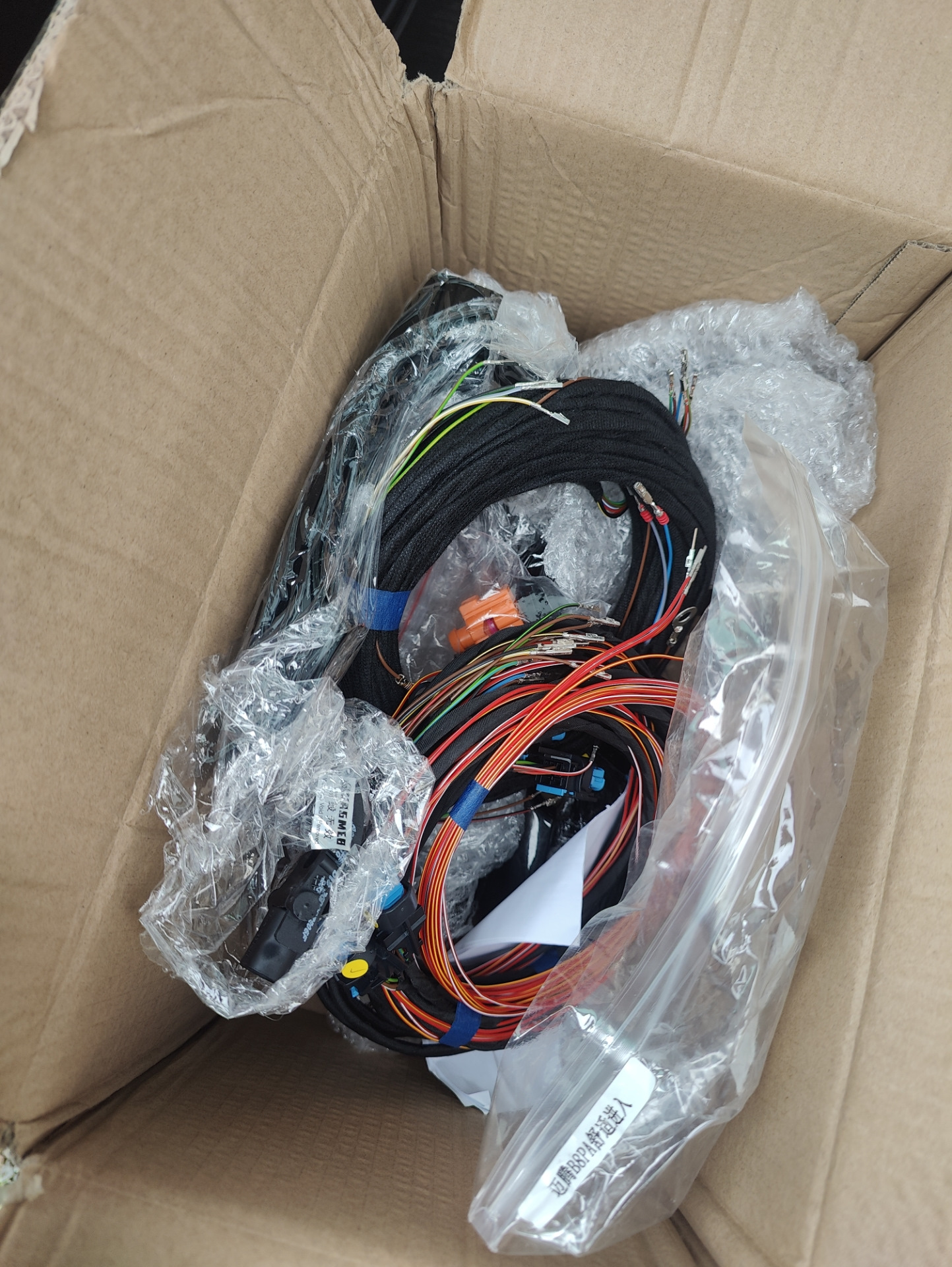

В этом авто небыло бесключевого доступа, а хотелось.Почитав драйв и многих решил заказать, начало было положено еще в марте -заказал на али набором kessy, прошло два месяца посылка была потеряна, продавец вернул деньги и я снова заказал у него(так как отзывы положительные).Ждем еще месяц и kessy у нас.

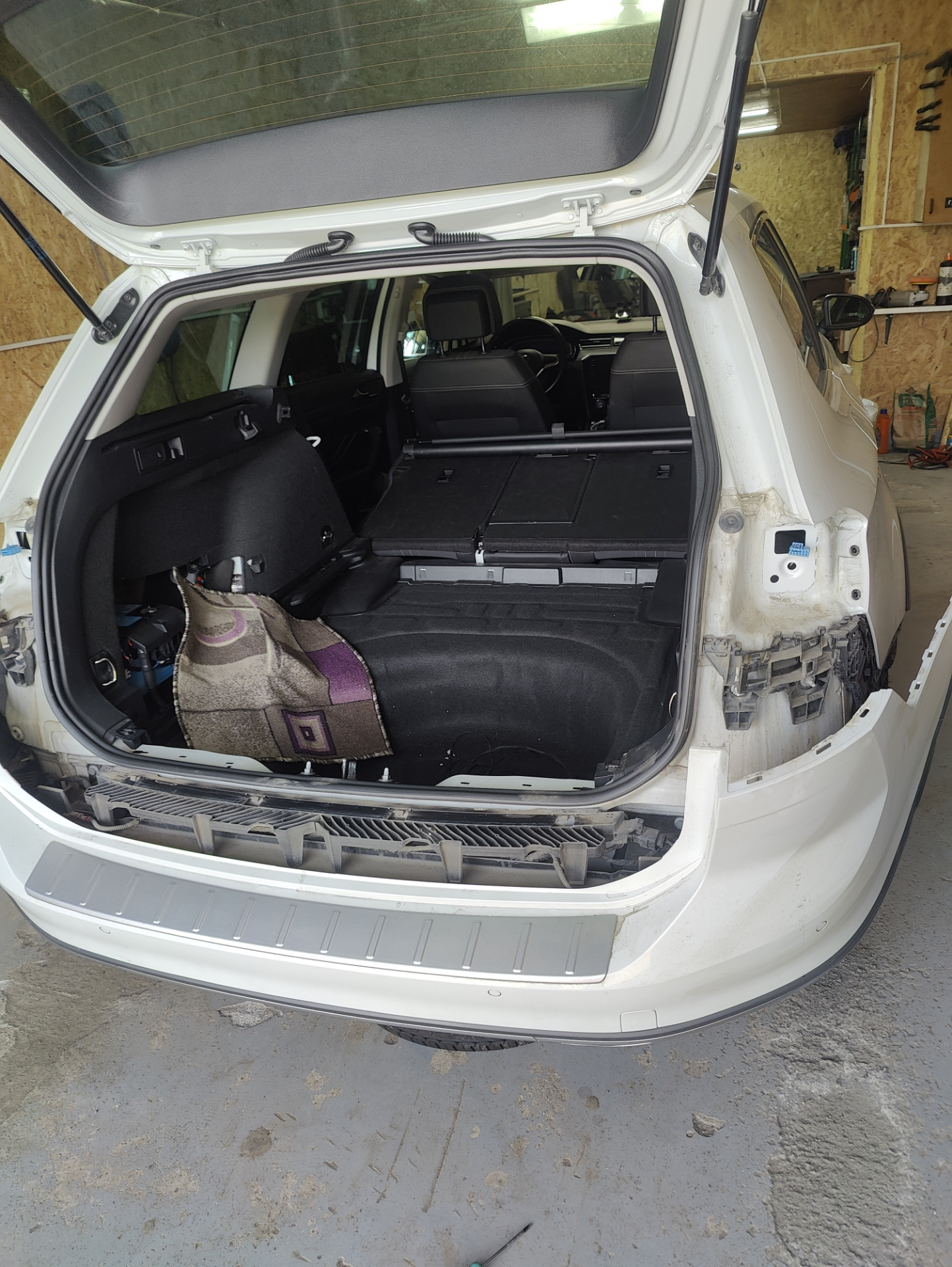

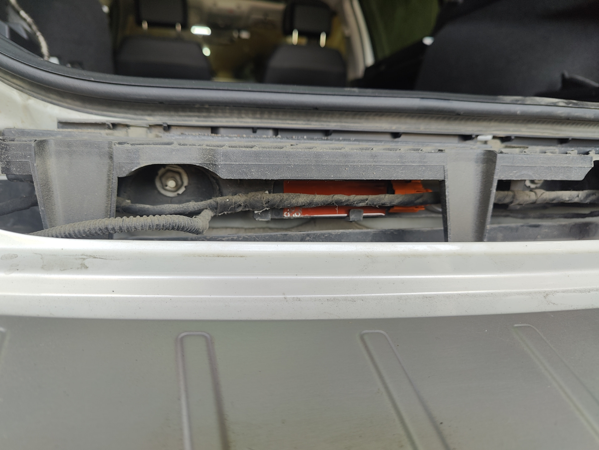

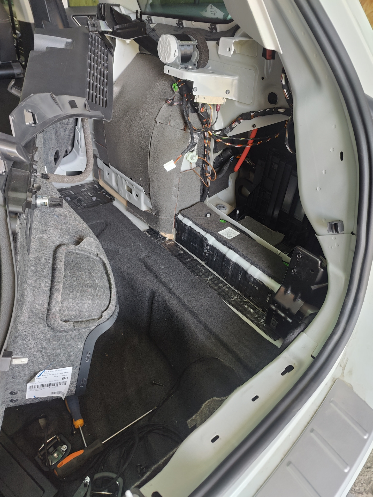

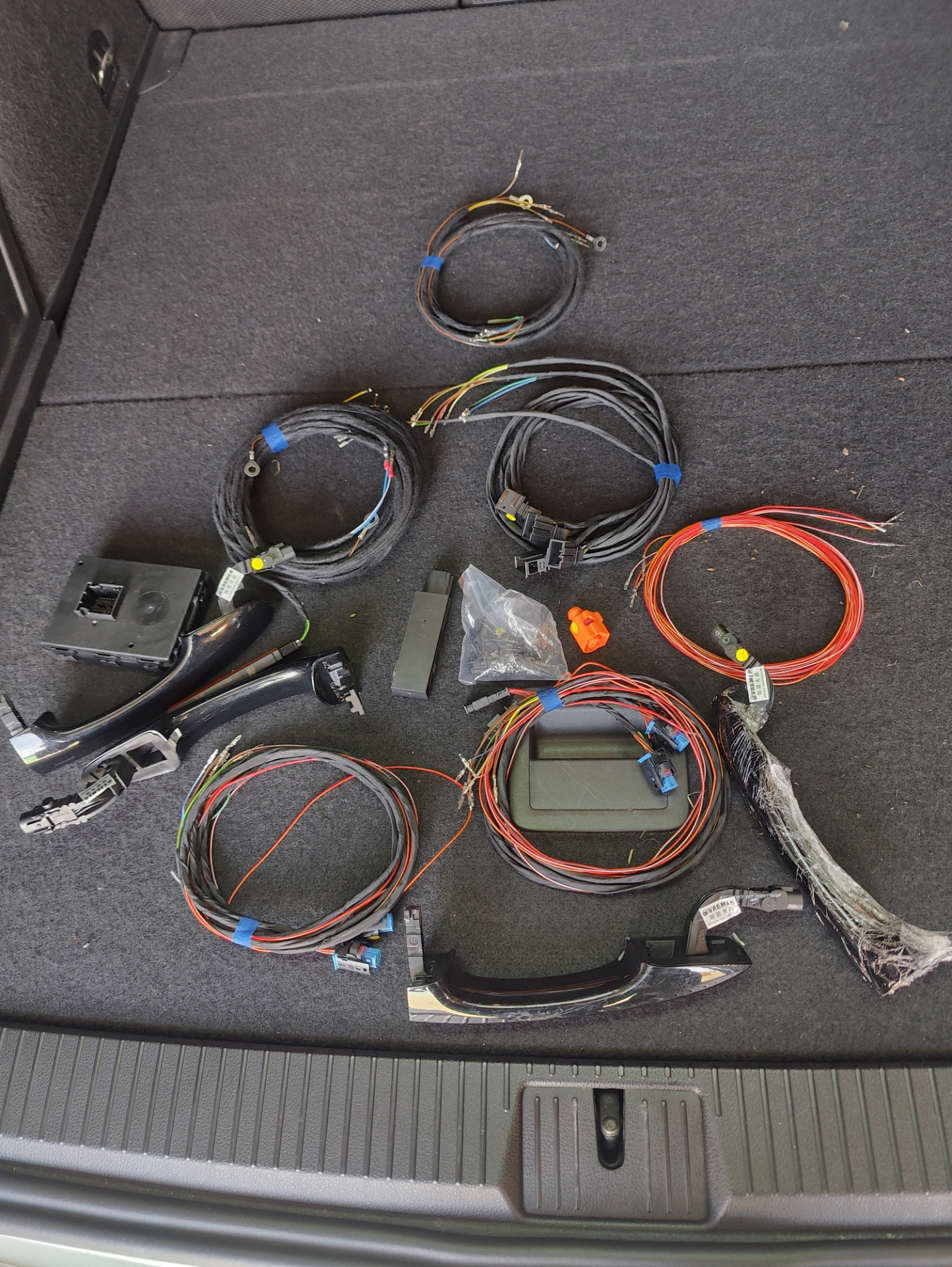

Ну что приступим…первый раз много что не понятно, но начинаем от заднего бампера и багажника устанавливаем антены, а дальше разберемся 😂

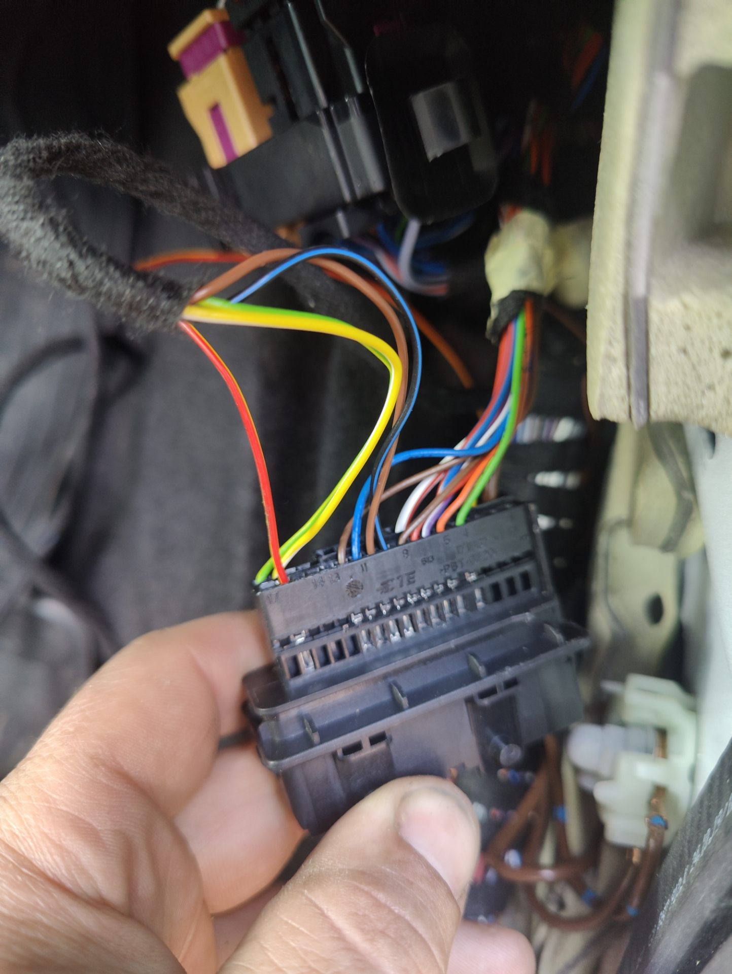

Затем по схеме на китайском сидим и переводим онлайн цвета проводов.

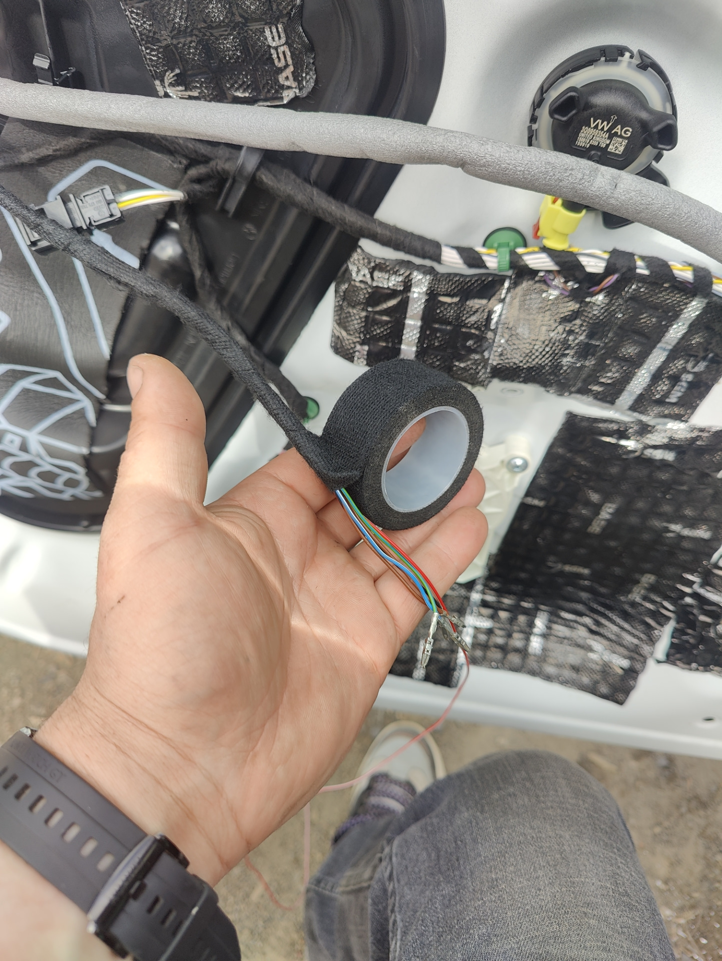

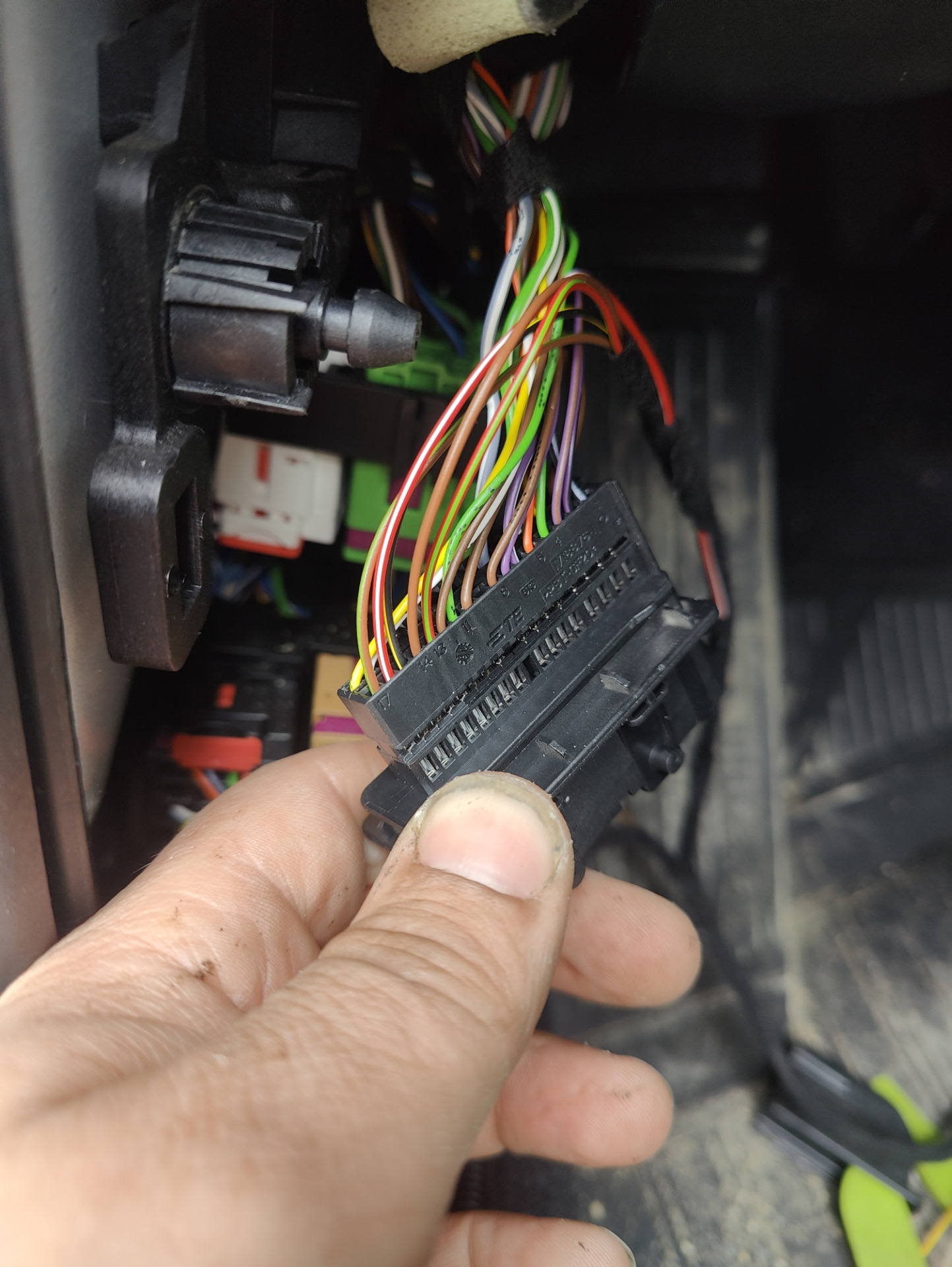

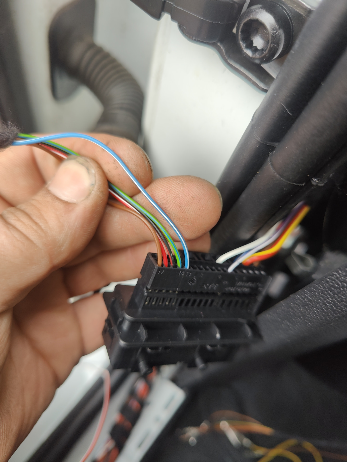

Вроде все понятно, .Вскрываем карты дверей, высверливаем динамики, провода защелкиваем пин-пин по цветам дверь-стойка.
Заводим два конца из 16 проводов к блоку kessy, и добавляем к штатному разьему.

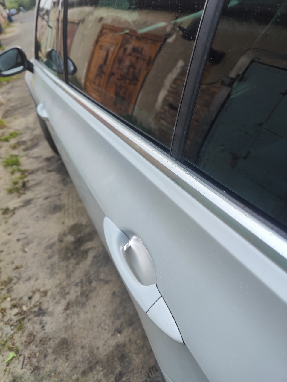

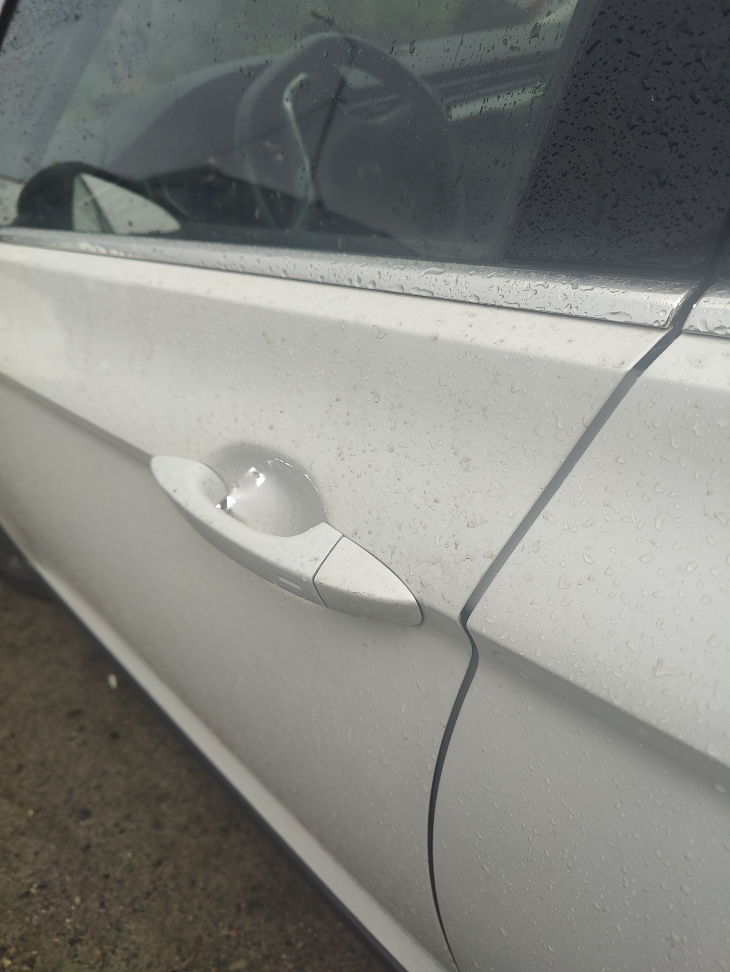

Подсветка ручек-провод от задних дверей тянется к передним к блоку двери и цепляется к + подсветки зеркал (1pin) зелёный провод.
Все арматурка закончена на все ушло два дня (если делать сейчас когда все знаешь, то можно и за день уложиться).

Ручки отдавал на окраску но с перламутром чуть не угадали, сказали перекрасят.

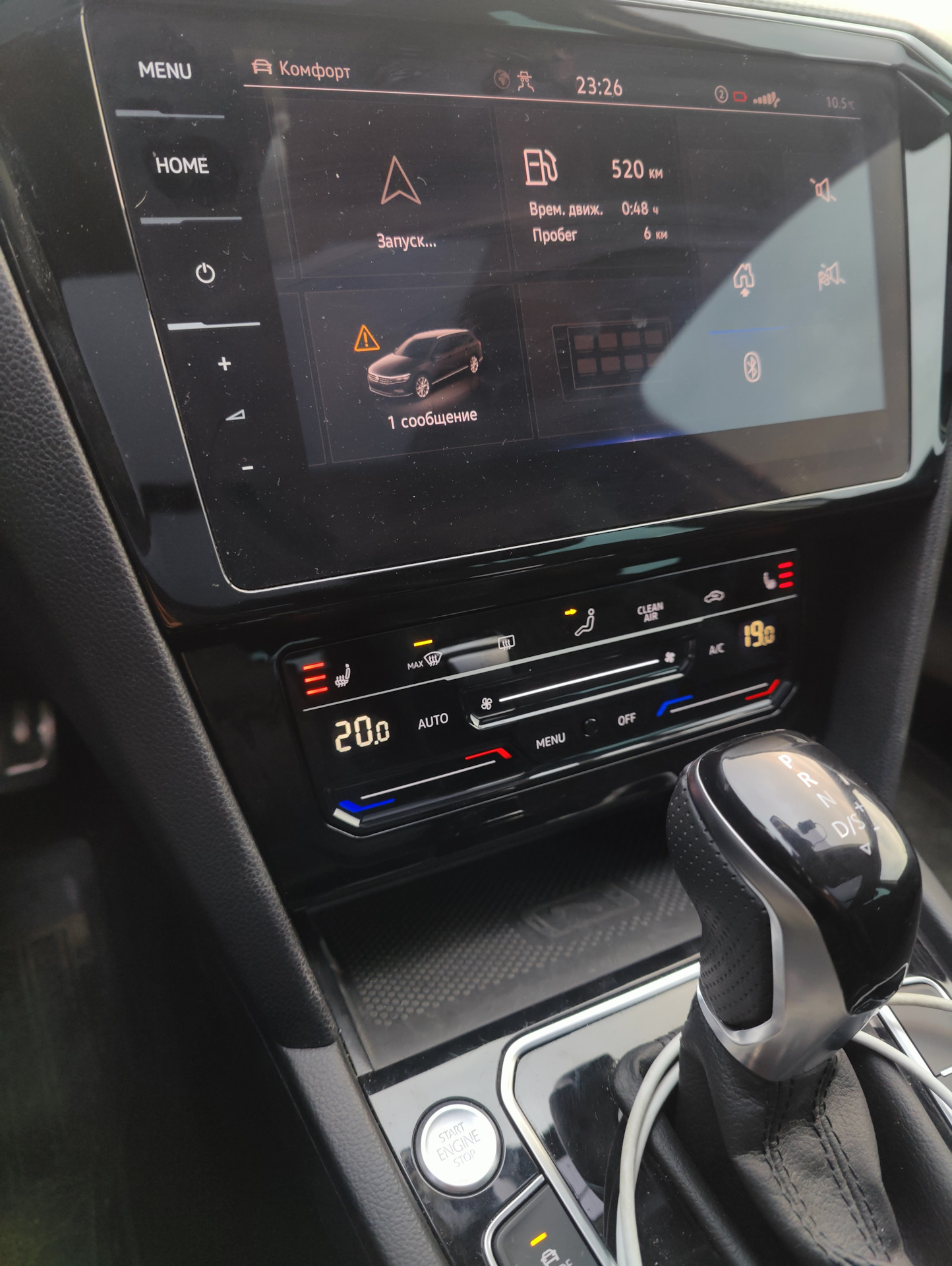

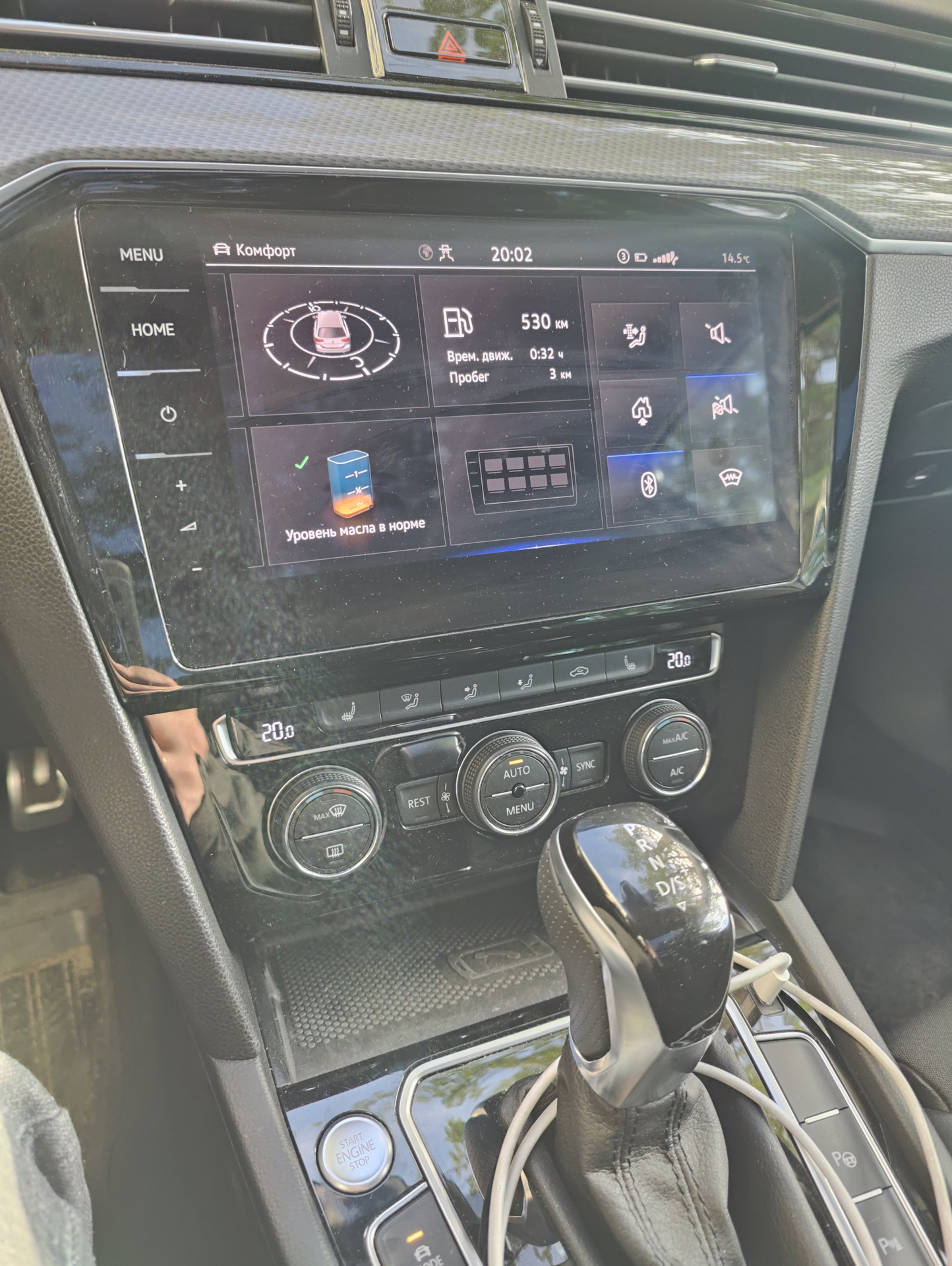

Ну и бонусом прикупил сенсорный климат
Сказать что он чем то лучше?нет но смотрится интереснее.
Так же и после его установки пришлось кодировать новый блок, так как не работал кондиционер.
Теперь все работает, осталось собраться и купить задний электрический подьем багажника😂.

Приветствую! На предпоследнем фото индикация уровня масла — как включить?
Carscaner включил, там есть эта функция
Aleksander213
не очень то она работает
так для вида
уровень не показывает в общем
Комплект включает все необходимое для установки?
Да обсолютно
