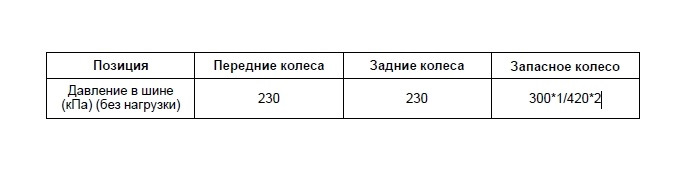

При получении автомобиля сразу можно проверить давление в шинах. Если оно 330 кПа, то дилер РАЗВАЛ-СХОЖДЕНИЯ не делал. Так как в мануале черным по белому написано, что необходимо выровнять давление в колесах.

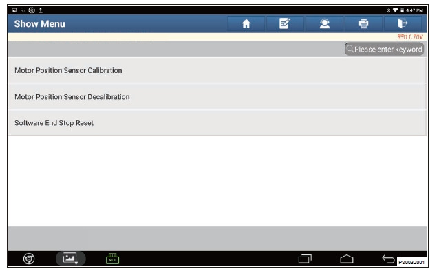

Калибровка датчика положения электропривода:
1. Подключите диагностический сканер и установите выключатель зажигания в режим ON.
2. Выберите соответствующую модель автомобиля.
3. Выберите «EPS (электроусилитель рулевого управления)» (EPS (Electronic Power Steering)).
4. Нажмите «Специальные функции» (Special Function).
👉 ⚠️ Обязательно делать 5 пункт, так как если пропустить, то новые настройки НЕ СОХРАНЯЮТСЯ!

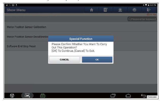

5. Перейдите в следующий интерфейс и нажмите «Калибровка датчика положения электропривода» (Motor Position Sensor Decalibration).
6. Перейдите в следующий интерфейс и нажмите «Калибровка датчика положения электропривода» (Motor Position Sensor Calibration).
6. Появится сообщение «Подтвердите, хотите ли вы выполнить эту операцию» (Please Confirm
Whether You Want To Carry Out This Operation). Нажмите OK.

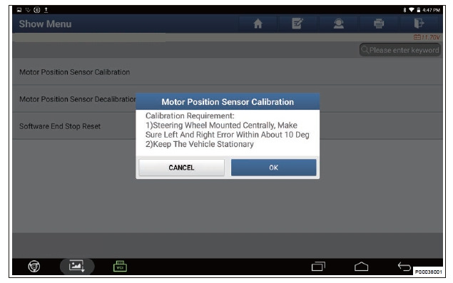

7. Появится подсказка «Требования к калибровке: (1) Рулевое колесо установлено по центру.
Убедитесь, что отклонение влево и вправо не превышает приблизительно 10 градусов. (2)-
Автомобиль должен быть неподвижен» (Calibration Requirement: (1) Steering Wheel Mounted
Centrally. Make Sure Left And Right Error Within About 10 Deg. (2) Keep The Vehicle Stationary).
После этого нажмите OK.

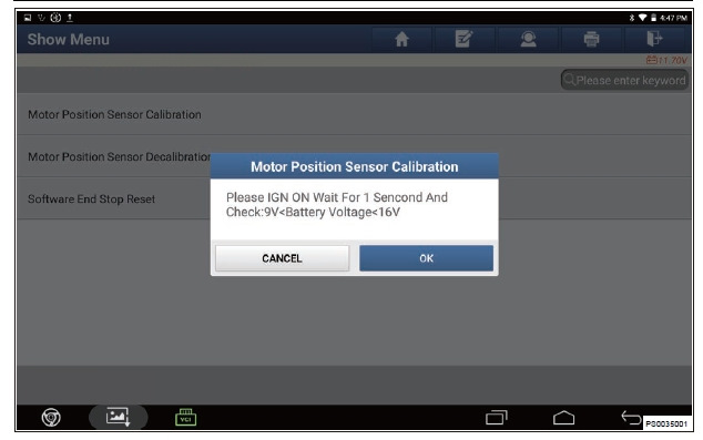

Появится подсказка «Включите зажигание, подождите 1 секунду и проверьте: 9 В < напряжение
аккумулятора < 16 В» (Please IGN ON, Wait for 1 Second and Check: 9 V < Battery Voltage < 16 V).
Нажмите OK.

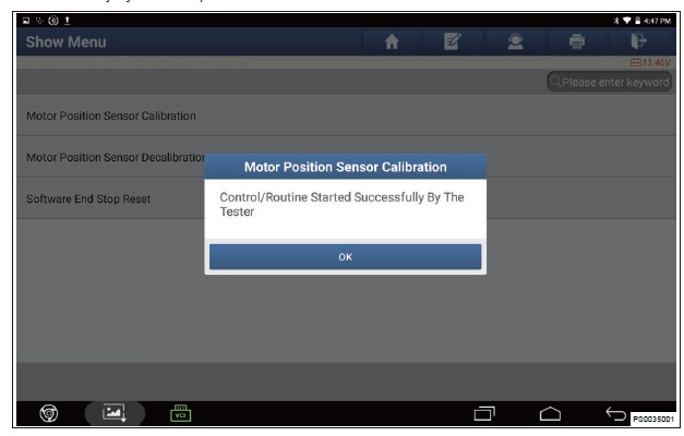

8. Появится подсказка «Контроль/процедура успешно запущена прибором» (Control/Routine Started
Successfully By the Tester). После этого нажмите OK.

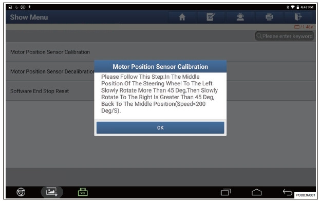

9. Появится подсказка «Следуйте этому шагу: в центральном положении рулевого колеса
медленно поверните его влево более чем на 45°, затем медленно поверните вправо более чем
на 45°, вернитесь в центральное положение (скорость <200°/с)» (Please Follow This Step: In The
Middle Position Of The Steering Wheel, Slowly Rotate To The Left By More Than 45°, Then Slowly
Rotate To The Right By More Than 45°, Back To The Middle Position (Speed < 200°/s)). Нажмите OK.

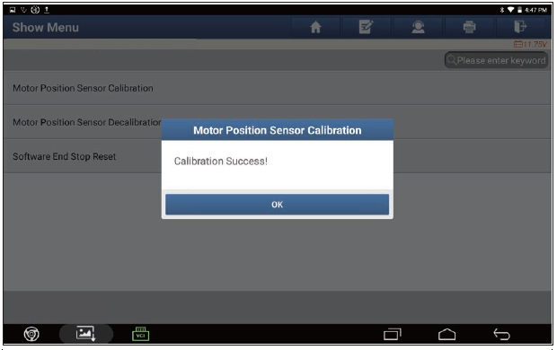

10. Появится подсказка «Калибровка прошла успешно!» (Calibration Success!). После этого нажмите
OK.

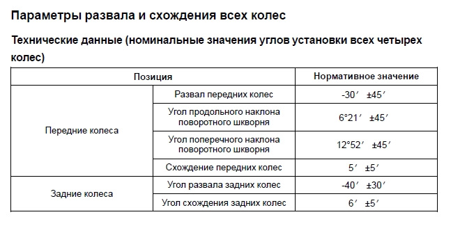

РАЗВАЛ-СХОЖДЕНИЕ
1. Автомобиль должен быть в незагруженном состоянии.
2. Проверьте, нет ли чрезмерного зазора подшипников ступиц, при необходимости замените.
3. Проверьте, нет ли износа, деформации или повреждения компонентов подвески, рулевых тяг и шаровых опор. При необходимости замените неисправные детали.
4. Проверьте правильность работы амортизаторов.
⚠️ 5. Проверьте, находится ли давление в шинах в заданном диапазоне, и при необходимости
отрегулируйте его до заданного значения.
Момент затяжки болтов 130 ±13 Н·м.

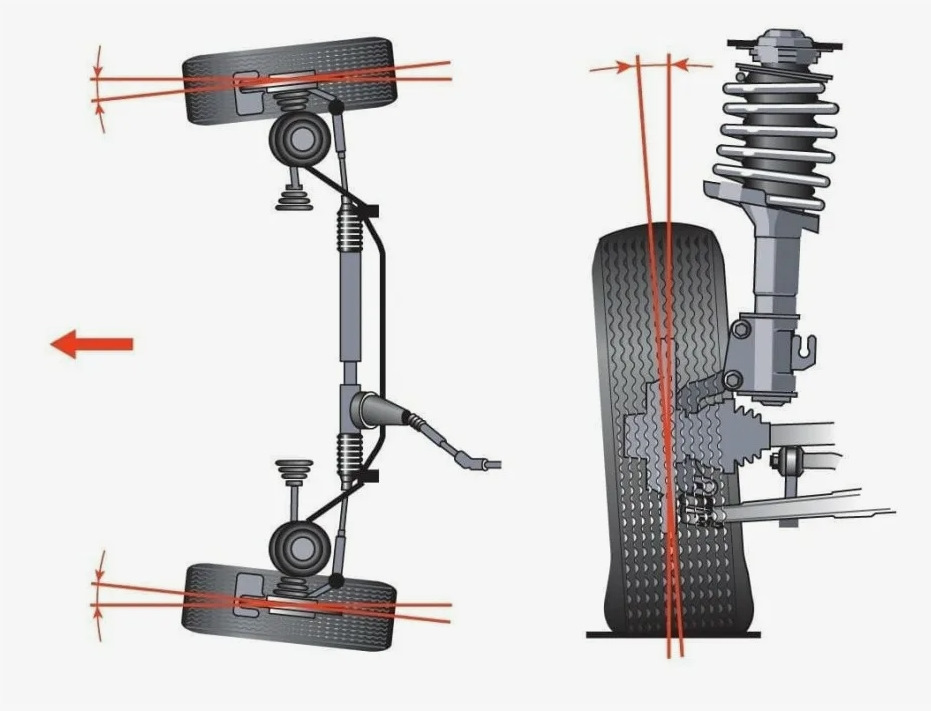

картинка геометрии

Финальные настройки после 8го посещения стенда :
Развал -0*25
Кастор 6*47 правое
6*00 левое
Кросс 0*47
Схождение суммарное 0*18 (9' на сторону)
