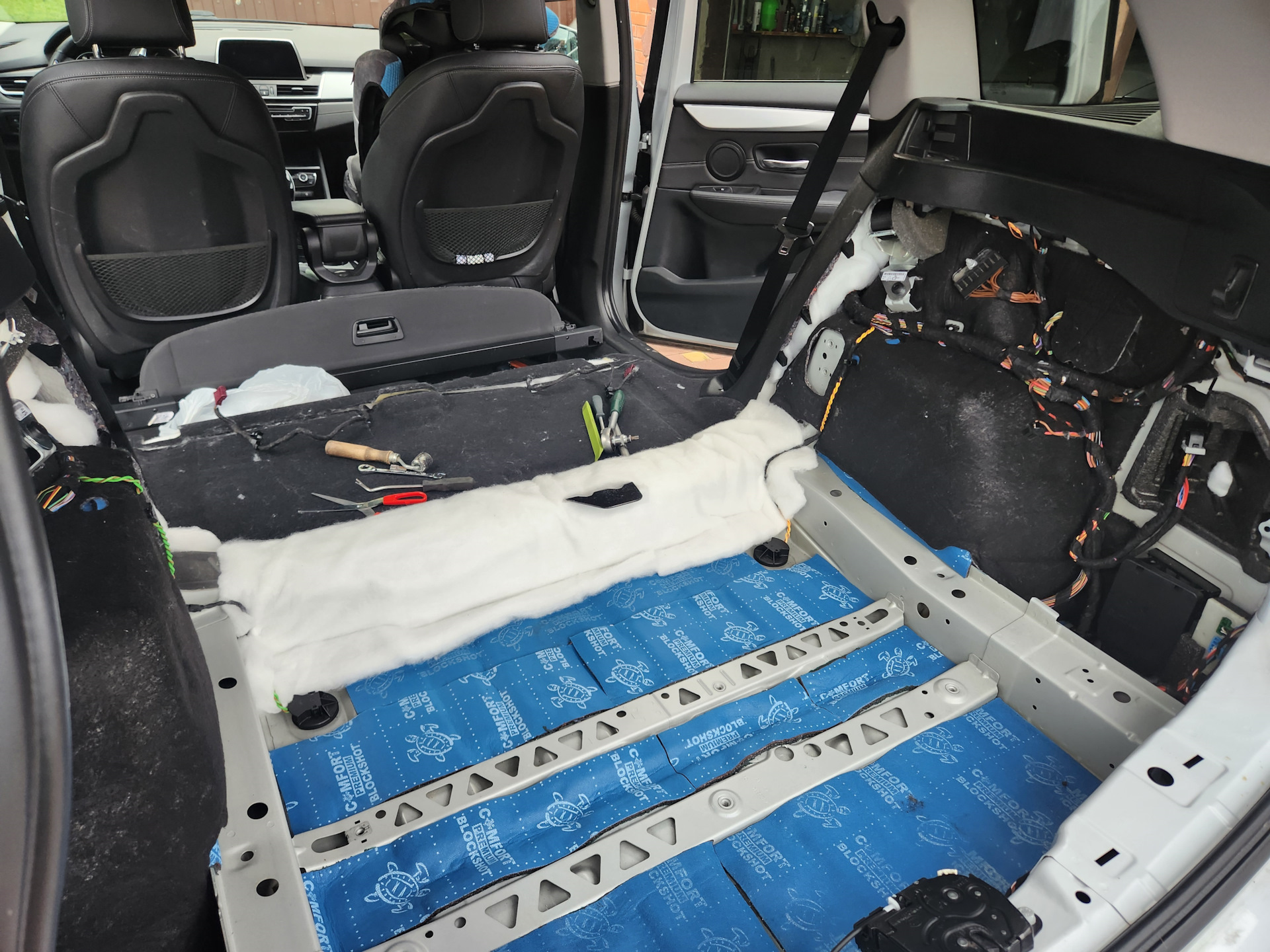

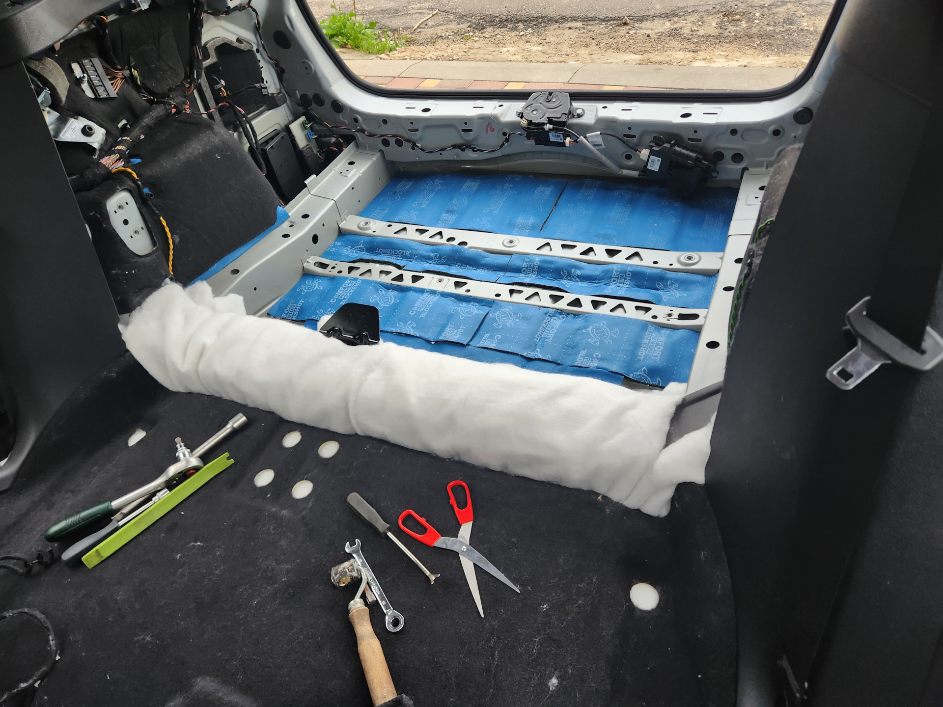

Все по давно изученной теории, здесь не будет сплена и волны. Разбирается багажник просто, тинсулейт уложен до полов под задними пассажирами. Также тинсулейт уложен в боковины и поверх мембраны, просто фото не сделал. Теперь в тачке очень тихо. Рекомендую данную доработку.
